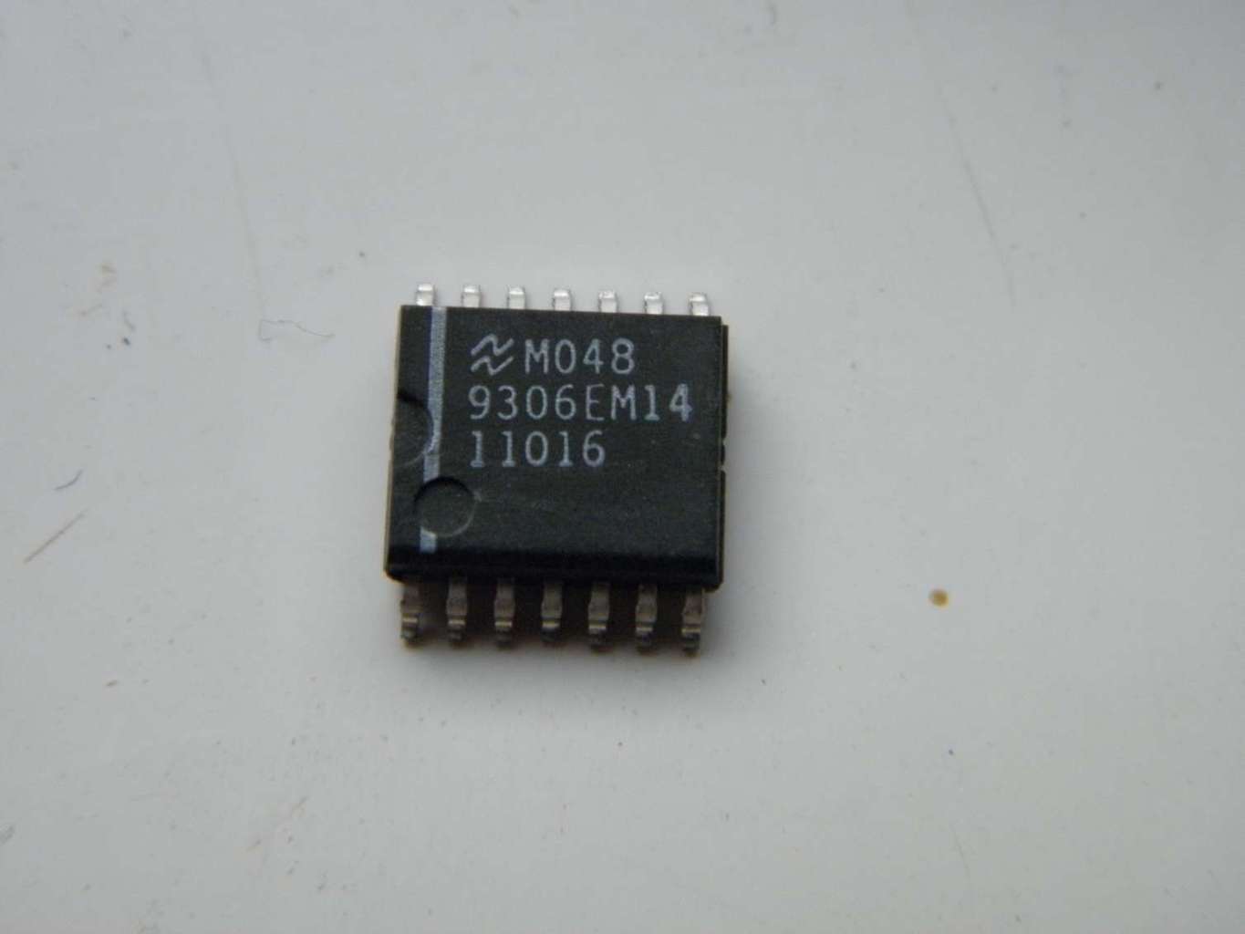

Ez mi lehet? Gugliztam pár órát, nem vezetett eredményre. A legközelebbi találat az egy 256 bites memória, na de az csak 8 lábú jószág.
A hozzászólás módosítva: Ápr 29, 2013
(#) _vl_ válasza dolargaan hozzászólására (») Ápr 29, 2013 /
Pedig jó volt a találatod.
A 93xx szériát 8 és 14 lábú kivitelben egyaránt gyártották.

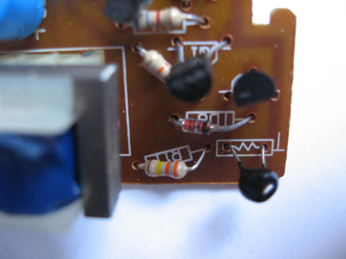

Sziasztok! Meg tudná mondani valaki, hogy a mellékelt kép jobb alsó sarkában lévő fekete kétlábú alkatrész micsoda? Igazából az alkatrészszimbólum miatt kérdezem, mert én ránézésre kondira tippelnék (felirat semmi), de a nyákon van több kondi is és ott az ismert szimbólum van. Szakadásként viselkedik ellenállás méréskor. Áramkörileg egy tranzisztor C-E közé van kötve. Az egész áramkör egy kenyérpirító időzítője. Köszönöm előre is.
(#) nedudgi válasza Mekk_Elek hozzászólására (») Máj 4, 2013 /
Első blikkre egy induktivitás lesz az.
(#) kadarist válasza Mekk_Elek hozzászólására (») Máj 4, 2013 /
Ennek nagyon varisztorszaga van.
(#) bankimajki válasza Mekk_Elek hozzászólására (») Máj 4, 2013 /
Vagy valami thermistor szerű dolog. Ellenállás mérésre mit mutat? Illetve ha növeled a hőmérsékletet akkor változik az ellenállása?
(#) kadarist válasza bankimajki hozzászólására (») Máj 4, 2013 /
Írta, hogy szakadásként viselkedik.
(#) Mekk_Elek hozzászólása Máj 4, 2013 /
Köszönöm a segítő hozzászólásokat. Az időzítőpanelt sikerült megjavítani a fent kérdezett alkatrész ismerete nélkül. Zavar, hogy nem tudom mi lehet, de végül is megoldódott a probléma. Köszönöm még egyszer.
