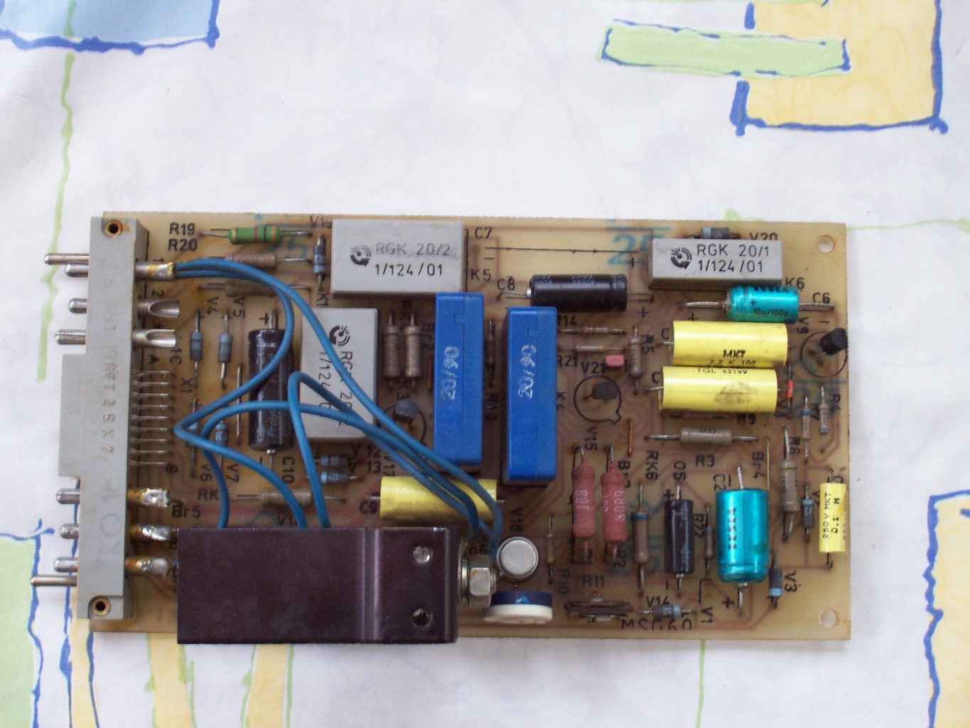

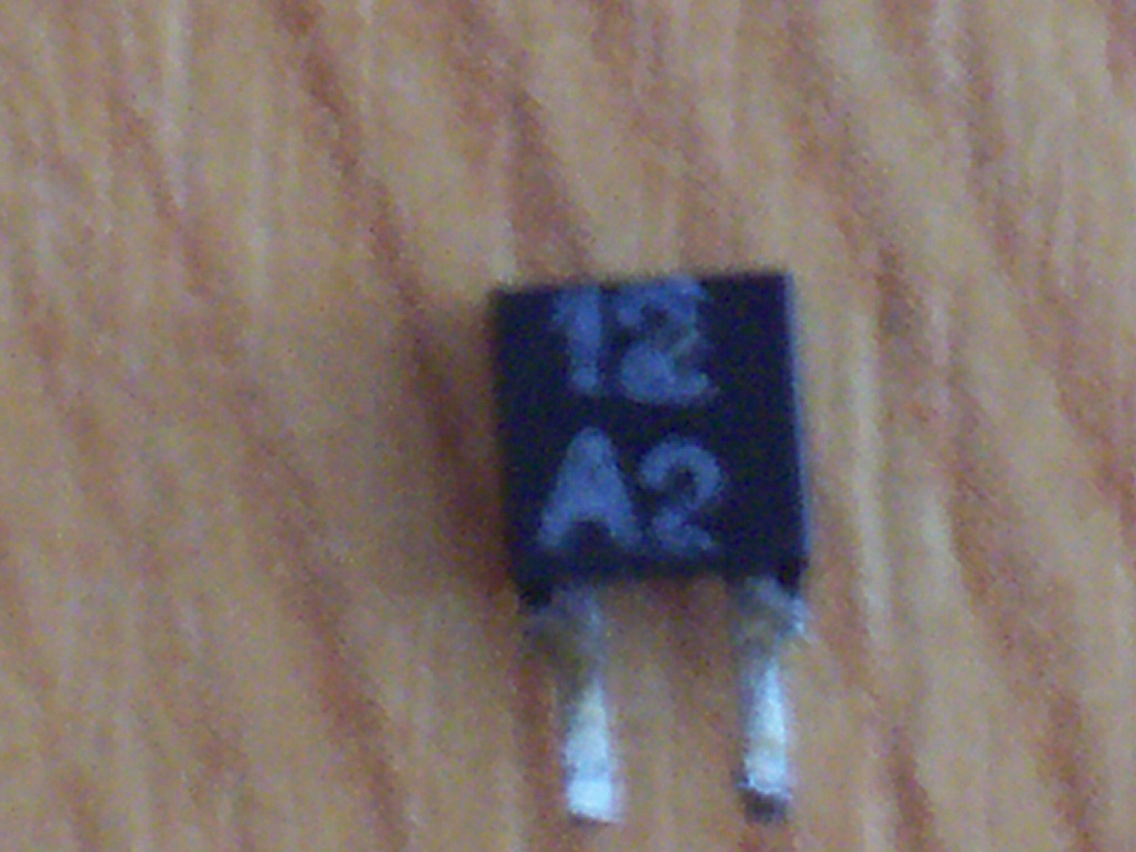

Meg tudná valaki mondani hogy ez mi lehet? Bocs a rossz képért, de csak ilyenre sikerült. Ez egy 5mmx3mm-es kis kocka, amire 12 van írva. Dióda állásban mindkét irányba sípol, és a panelen
A2
amiben volt, V1 jelöléssel volt ellátva, mint a többi dióda. De azoknak az oldalán ott volt a katód jelzés is. Esetleg ismeri valaki?
(#) Mekk_Elek válasza Remci hozzászólására (») Máj 5, 2013 /
Talán két dióda ellentétes irányban párhuzamosan kapcsolva. Csak feltételezés. Milyen áramkörben volt?
(#) kadarist válasza Mekk_Elek hozzászólására (») Máj 5, 2013 /
Az én olvasatomban a "sípol" azt jelenti, hogy már nagyon kis feszültségen is nagy áram folyik át rajta, azaz zárlatos.
(#) Mekk_Elek válasza kadarist hozzászólására (») Máj 5, 2013 / 2
Akkor tokozott rövidzár ? Lehet még esetleg söntellenállás. Több tippem nincs. Remci! Milyen áramkörben volt?
Vagy talán már elromlott és azért viselkedik így.
(#) vicsys válasza Remci hozzászólására (») Máj 5, 2013 /
Nagyon hasonlít a hőbiztosítékra is...
(#) kadarist válasza vicsys hozzászólására (») Máj 5, 2013 /
Ez nagyon keletnémet gyártmánynak tűnik, ők meg nem hőbiztosítékoztak. De ha esetleg megtudjuk, hogy miben volt, akkor talán közelebb leszünk az igazsághoz.
(#) Remci válasza Mekk_Elek hozzászólására (») Máj 5, 2013 /
Ebben volt. Úgy kaptam ezt a panelt, hogy nézzem meg mi lehet rossz benne. Ez egy Co hegesztő motor vezérlője (állítólag ) ami a drótot mozgatja. Rossz volt benne egy tirisztor, egy potméter, egy tranyó, meg szerintem ez a kütyü. Azzal kezdődött a hiba, hogy nem lehetett sebességet állítani a motoron, egyfolytában teljes gőzzel tolta a drótot, később már azt sem. Egy ismerősöm ismerőséjé, nekem is csak a panelt hozták el, a gépet nem is láttam. Esetleg ha valaki felismeri és van róla infója, azt megköszönném.
Végigfutva a panelt, nem igazán találtam meg a beazonosítandó alkatrész helyét. Merre keressem ill. mi a beültetési kódja?

(#) erdgab válasza Mekk_Elek hozzászólására (») Máj 5, 2013 /
Szerintem a V21 jelű diódáról van szó,ott van jobbra a két nagy sárga kondi mellett a tranyó felett,mást nem láttam,hajlok rá,hogy zéner lesz.Ez egy nagyon régi CO gép tolómotor vezérlője,anno voltak is ilyen paneljaim,de már nincs.

(#) Ricsi89 válasza Remci hozzászólására (») Máj 5, 2013 /
Szerintem ez egy dióda. Ha jól látom a V21, ami a két kondi mellett van, ott is van egy jelölés egy "L" alak, mint itt is. Érdemes lenne azt megnézni, hátha ugyanolyan, vagy kimérni, de szerintem a jelzés a katódot jelöli.

(#) Remci hozzászólása Máj 5, 2013 /
Üdv Mindenkinek.
Ez az alkatrész a C5 és C2 jelzésű kondi mellett volt, V1 jelöléssel. Az egyik lába rá megy a C5 negatívjára, valamint a V18 jelölésű tranzisztor bázisára, meg a hűtőborda melletti potméter szélső lábára,meg még sok más alkatrészre, a másik pedig a V18 kollektorára, meg sok más alkatrészre. Vissza rajzolni meg sem próbálom . A V21-es jelzésű az tényleg dióda, de azon jelölve van a katód és csak annyi van ráírva hogy A6. Ezen viszont nincs katód jelzés, de a panel szerinti jelölés alapján én is diódára tippeltem, csak nem tudom milyen. Akkor esetleg meg mutatom a Co-s topikban is, hátha felismeri valaki. Mindenkinek köszönöm a segítséget.

(#) fater0827 válasza Remci hozzászólására (») Máj 5, 2013 /
Üdv Remci .
A kérdéses alkatrész zéner talán 12 Volt , a panelrész árulkodik C 5 , R 22 , C 2 . A C2 -vel párhuzamos a V1 zéner . A bejelölt részről ! ! 12 A2 .
A link remélem jól illesztettem , értelem szerűen kell görgetni , GZ 12 A2 típusig .
Üdv .
(#) kadarist válasza Remci hozzászólására (») Máj 6, 2013 /
Az A2 a dátumkód, a 12 meg a Z-feszültség.
(#) Remci hozzászólása Máj 6, 2013 /
Fater0827, kadarist köszi a linkeket. Látszik hogy nem tudok jól keresni a neten. Úgy néz ki, hogy valóban zener lesz, 12v-os, mpisti felismerte a panelt egy másik topicban. Csak én még ilyen formában nem találkoztam vele. Még egyszer köszi.
Először arra kellett rájönni, hogy keletnémet (DDR) panelről és alkatrészekről van szó. Utána már könnyű volt keresni.

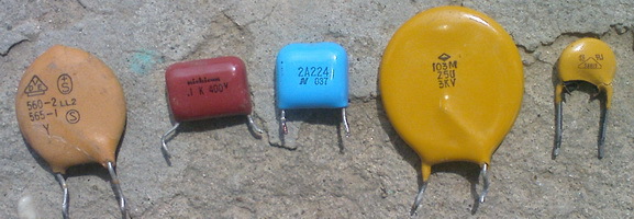

Ez az alkatrész egy satelit beltéri tápegységében nyílt ilyen szépen szét. A jelölése nem hasonlít a többi kondi jelölésére. Egy trafóval van párhuzamosan kötve asszem. Én kerámia kondira szavaznék, de nem merem pótolni semmivel, mig nem tudom mi ez. Köszi
(#) bankimajki válasza Xhunter hozzászólására (») Máj 7, 2013 /
Ez szerintem varisztor lesz. Gondolom az OV az "over-voltage"-et jelenti.
(#) _vl_ válasza Xhunter hozzászólására (») Máj 7, 2013 /
Varisztor, túlfeszültség-védelem a funkciója.
A rajta levő számok ill. a mérete alapján pótolható. Ha a 220-ra volt kötve, akkor általában a 431-es modelleket szokás ott használni (275VAC): pl.
Viszont ha tönkrement, akkor van rá esély, hogy a túlfeszültség a tápban is kárt tehetett.
(#) Xhunter hozzászólása Máj 7, 2013 /
Szóval, ha rövidzárat teszek a helyére az nem lenne jó? Volt annó egy számítógép tápom, amiben két ilyesmi vetette szét magát, amikor 220 helyett 115 re volt kapcsolva. Csinálok fotót azokról is!
Az biztos nem lesz jó. Ez jó állapotában szakadás, szóval inkább kiforrasztani kéne. Viszont úgy nem lesz védelmed, ha legközelebb jön valami rosszaság a dróton, akkor megy az egész tápod a levesbe.
A jobb oldali eső alkatrész akkor szintén varisztor? A többi kondi. Ha jól tippelek akkor a piros és kék fólia, a két sárga kerámia. A másik képen ugyan az a kérdéses alkatrész másik oldala. Ez így szétnyílva valóban rövidzárként működik. A táp akkor az eltávolítása után kellene, h működjön?
