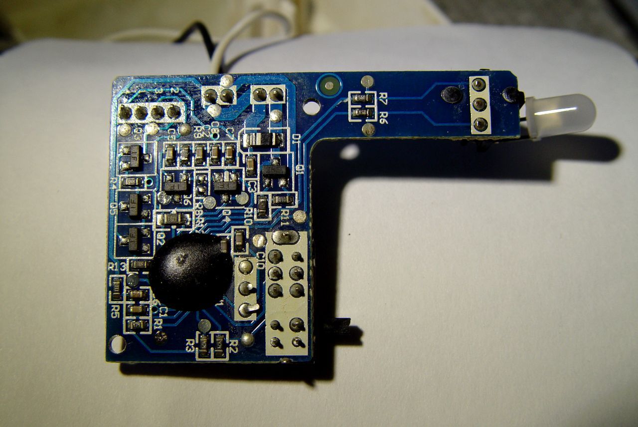

Kíváncsi nyugdíjasként lomisoktól alkalomadtán kíváncsiságból vásárolgatok "kilós áron" olyan kidobott herkentyűket, amikben van valamiféle elektronika (amit akár eredeti szerepétől eltérő barkácscélokra kész egységként fel lehet használni. Így került hozzám egy levitézlett AirWick fantázianevű programozható légfrissítő, amibe egy szórófejes flakont kell helyezni, melynek kupakját egy elektronika által be-ki kapcsolt elektromotor egy mechanizmus segítségével (választható időszakonként) lenyomva illatpermetet juttat a levegőbe. A meglehetősen bonyolult vezérlés meghaladja képességeim, ami felkeltette a figyelmem, az a villamos retesz, amelynek "adója" a palackon helyezkedik el. Az érzékelő a 4-es képen, a nyáklemezen D1-el van jelölve. a készüléken a tollheggyel mutatok a helyére. Két részre osztott apró műanyag rekeszben található 1-1 db. két kivezetéses alkatrész, a jelölés alapján diódának véltem, de kimérve szakadást mutatott. (Fémes - érinthető felület rajtuk - a flakon felé nincs.) Sajnos a készülékbe illő flakont még nem tudtam felkutatni, az egyébként barkácscélra felhasználható periodikus időrelé funkció az első beállított időkorlát után letilt. Kíváncsi vagyok, hogyan lehetne kiiktatni ezt a reteszfeltételt. A segítséget előre is köszönöm!
Az egy optokapu lesz, érzékeli, hogy van-e előtte valami. Egy alufólia darabot kellene tenni elé kb olyan távolságra, mint a flakon lehet. Fényvisszaverődés alapján működik. Van benne egy infra led és egy fototranzisztor.
