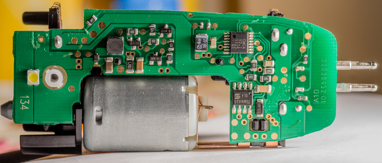

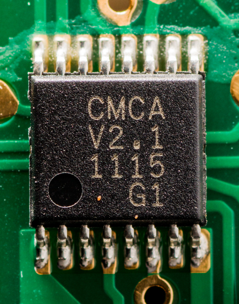

(#) hegi hozzászólása Aug 14, 2013 /
Ez milyen alkatrész lehet? Van egy kép a környezetéről is.
Egy ilyen Braun Silk-épil 7 akkus epilátorban van. Az epilátor 3,7V Li-ion akkuról megy, és 12V-os a töltője.
Ha valaki kapcs rajzot is tud, nagyon megköszönöm!

(#) Sebi válasza hegi hozzászólására (») Aug 15, 2013 /
Ez egy gyárilag maszkprogramozott ismeretlen típusú mikrokontroller. Nem pótolható, de nem valószínú, hogy rossz.

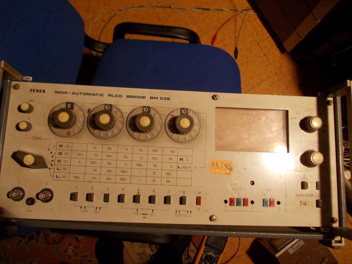

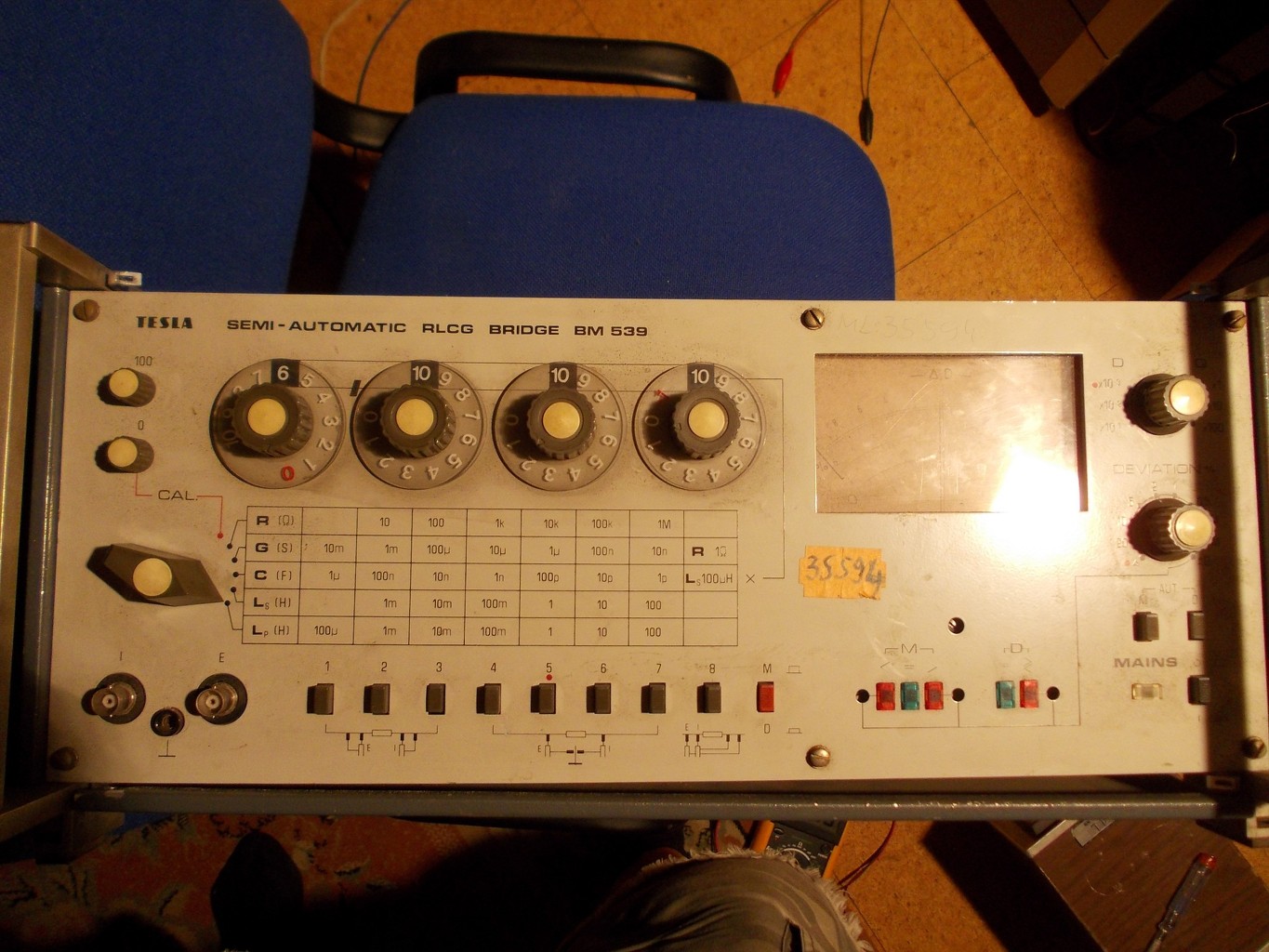

(#) blasz hozzászólása Aug 16, 2013 /
Sziasztok megtudnátok mondani hogy mire való ez a műszer?És főleg hogy kell használni?
Köszönöm
(#) pjg válasza blasz hozzászólására (») Aug 16, 2013 /
Ez egy R L C és G híd. Be tudsz állítani egy értéke ami a két kimeneti kapcson érhető el. Pl. neked kell egy 13582 ohmos ellenállás akkor a kapcsolókkal beállítod. A két kimenet az I és az E kapocs.

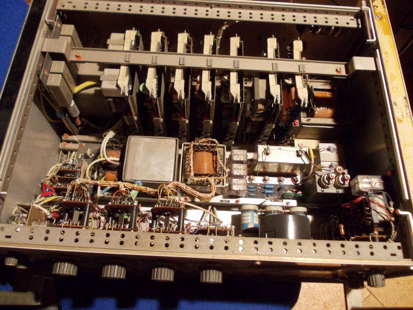

(#) blasz válasza pjg hozzászólására (») Aug 16, 2013 /
Köszönöm,nekem ez magas,akkor valószínűleg nekem haszontalan darab,nem tudom mire használni.
A müszernek mikor kell kimozdulnia? Mert bármit teszek semmit sem csinál,de oda bent váltogatnak a relék.
