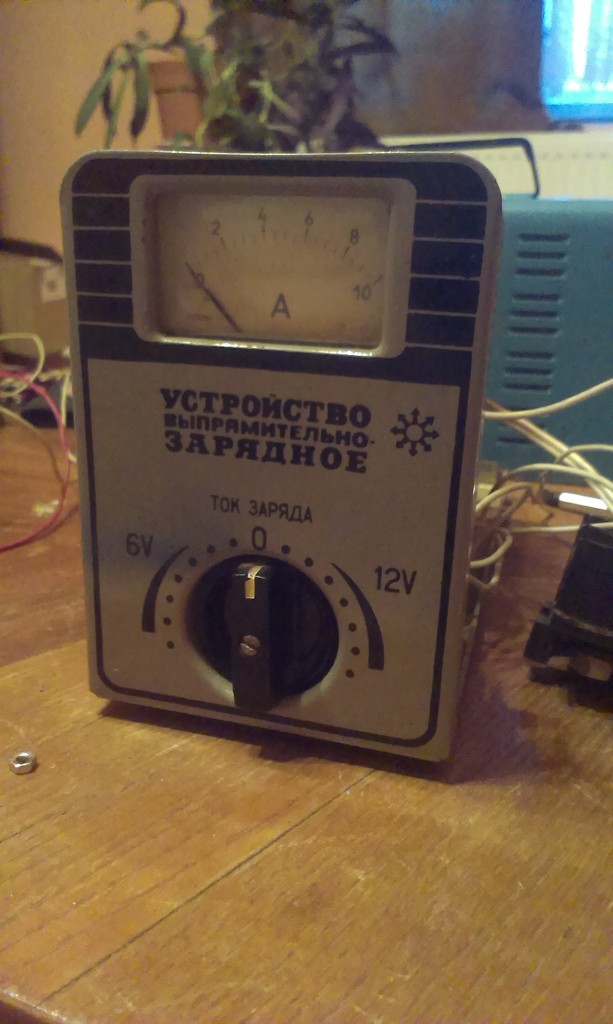

(#) villanyipi hozzászólása Nov 22, 2013 /
Üdv !
Segítség kellene nekem egy dióda híd értékeinek megfejtésében!
Esetleg ha jól sejtem megfelel a helyére greatz is 35A-es, egy orosz akkutöltőben van és egy ha jól látom 16 secunderes trafó végén pihente ki a működtető füstöt 6/12 voltos a töltő és ahogy elnézem 3 A-es már amennyit kitudok venni egy orosz feliratból.
Mellékelem a fotókat, köszönöm előre is a segítséget !

(#) eyess válasza villanyipi hozzászólására (») Nov 22, 2013 / 1
Kicsit tévedtél csak a dióda 10A es.De itt van a katalógusa is megnézheted.

(#) kadarist válasza villanyipi hozzászólására (») Nov 22, 2013 /
Ez 10 ampert bír el, ha jól meghűtöd: Bővebben: Link.
(#) villanyipi válasza eyess hozzászólására (») Nov 22, 2013 /
Köszönöm szépen de én a töltőre tippeltem a 3A-t nem a diódára De a táblázatért örök hálám
A töltő ampermérője 10A-ig mutat, tehát ebből indulj ki!

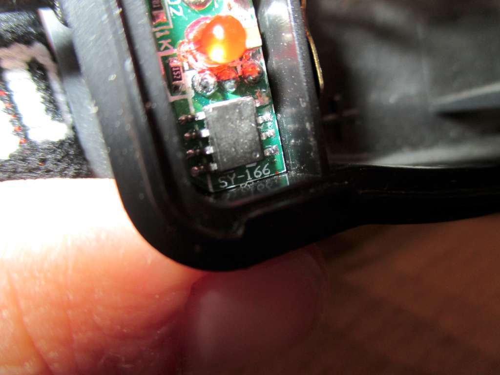

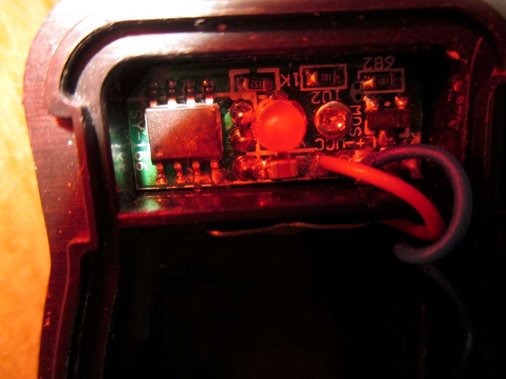

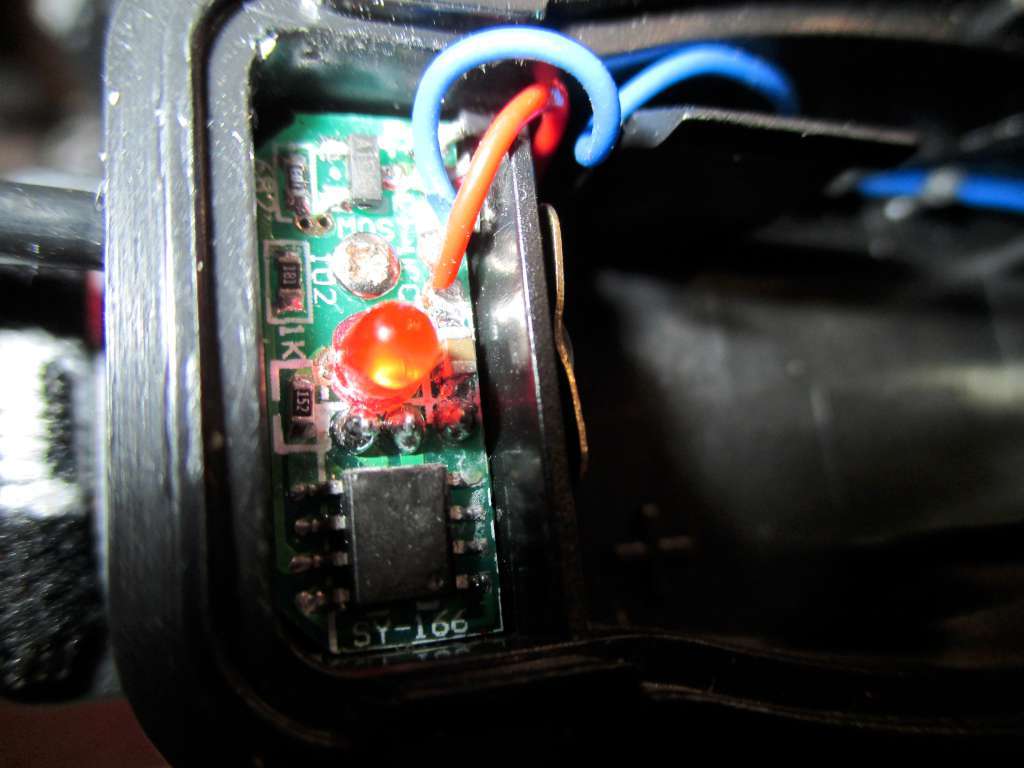

(#) johny999 hozzászólása Nov 22, 2013 /
a fejlámpám valami okból bedöglött, valószínű hogy az IC lesz a ludas, de hogy milyen típus azt nem tudom. Az SY-166 ami alá van írva nem mond semmit a Googlenak se. Valakinek valami tipp? :/

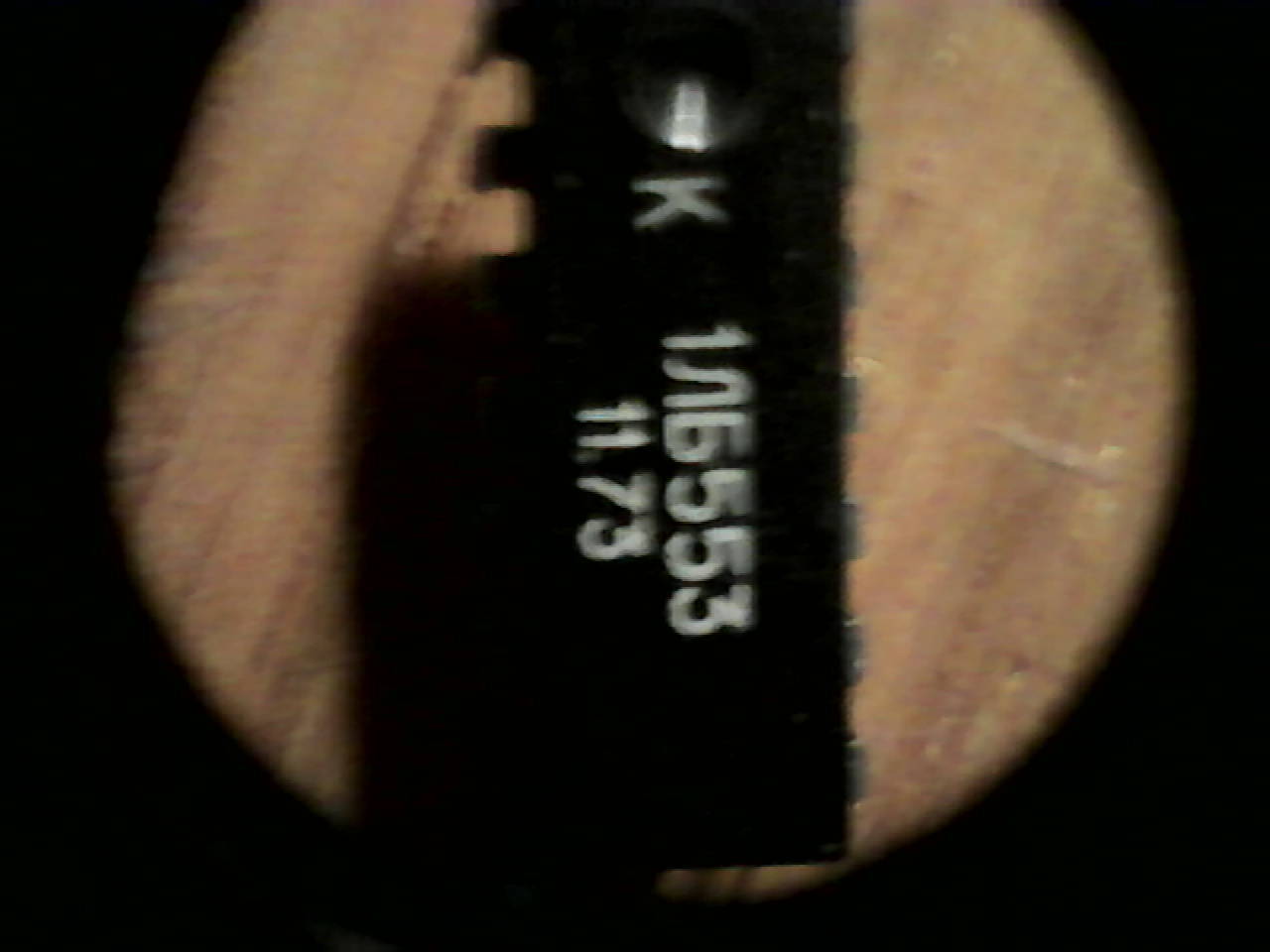

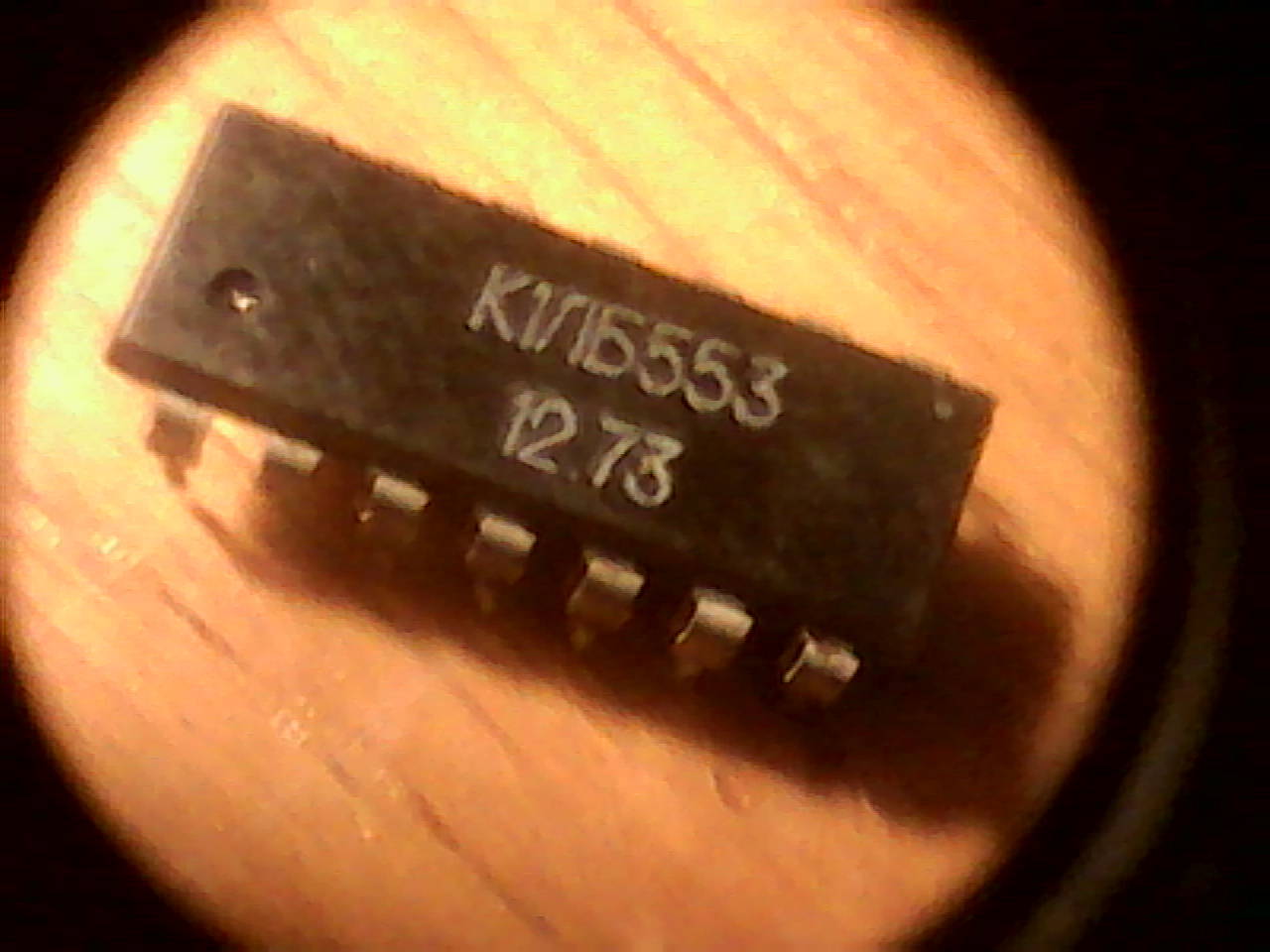

(#) szikorapéter hozzászólása Nov 22, 2013 /
Helló.Egy olyan kérdésem lenne hogy erre az ic-re hogyan keressek rá vagy mi lenne a feladata?Van belőle itthon pár új és nem tudom mire valók.Google-ban próbáltam keresni nemsok sikerrel.Remélem tudtok segíteni.Köszönöm a válaszokat előreis.
(#) Ricsi89 válasza szikorapéter hozzászólására (») Nov 22, 2013 /
Tessék. Szovjet IC, a 7400-nak felel meg. Bővebben: Link
(#) szikorapéter válasza Ricsi89 hozzászólására (») Nov 22, 2013 /
Köszönöm a választ,így már legalább tudom ennek a relikviának is a feladatát,besorolását.
Elnézést de tényleg nem tudom akadt még egy hasonló ic is ezt sem tudom milyen típus a felső számsok ugyan az de alulra más van írva.Itt a kép nemsokkal másabb ic,de nem tudom meghatározni a típusát.Mégegyszer is előre köszönöm a válaszokat.
(#) mikrokapcsolo válasza szikorapéter hozzászólására (») Nov 22, 2013 /
Az alsó szám a gyártás ideje. HH/ÉÉ formában.
(#) szikorapéter válasza mikrokapcsolo hozzászólására (») Nov 22, 2013 /
Köszönöm,már megtaláltam rá a választ egy kis útmutatással.
(#) Sebi válasza johny999 hozzászólására (») Nov 23, 2013 /
Ha nyomógomb a bekapcsolás és van két fényerő (meg villogás) állapot, akkor sajnos mikrovezérlő, amit hiába derítesz ki, a programja nincs meg.

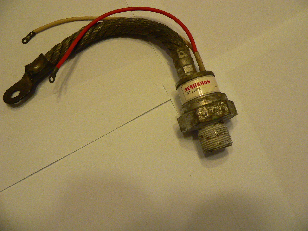

(#) zalaerdod hozzászólása Nov 23, 2013 /
Tisztelt Fórumozók!
Szeretném a segitségeteket kérni az alábbi képen lévő alkatrészről.van belőle 4 db . és nem tudom mire használhatom .
Köszönettel
(#) Sebi válasza zalaerdod hozzászólására (») Nov 23, 2013 /
Ez egy szép, régi Semikron tirisztor. Az átmérőjét nem tudom a képről, de ebben a kivitelben 100A körülieket gyártottak. Ha 4db-od is van, akkor akár két vezérelt hídhoz is alkalmas, pl hegesztőtrafóba egyenirányítónak. (persze + 2-2 diódával.)
(#) zalaerdod válasza Sebi hozzászólására (») Nov 23, 2013 /
Sebi ! köszönöm a válaszod

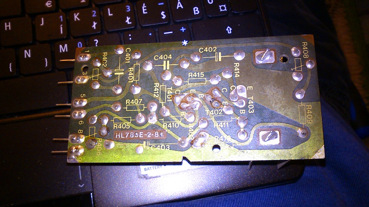

(#) shoginc hozzászólása Nov 24, 2013 /
Üdv mindenkinek! Erről a panelról lenne szó, így első ránézésre megállapítható hogy mit csinált? Talán több fokozatú erősítő?
(#) kadarist válasza shoginc hozzászólására (») Nov 24, 2013 /
Ez egy Orion színestévé kelet-nyugat raszterkorrektor-áramköre. Van benne egy szép Darlington-tranzisztor.
(#) shoginc válasza kadarist hozzászólására (») Nov 24, 2013 /
Értem, szóval így egyben nem sok mindenre jó. Köszi a választ.
(#) pucuka válasza shoginc hozzászólására (») Nov 24, 2013 /
Azért a két szép grafitos trimmer se kutya.

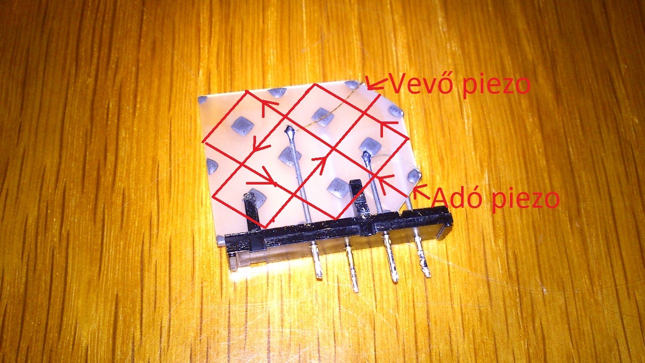

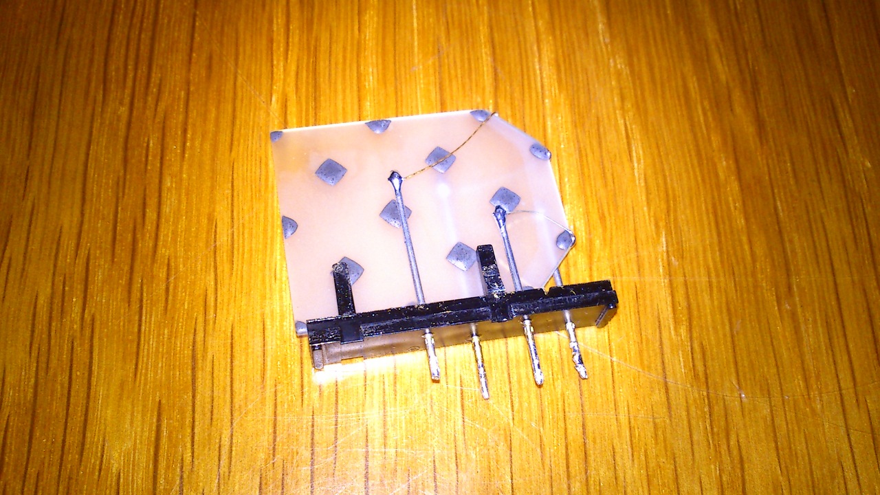

Nos, még itt lenne egy másik kütyü is, amiről még ötletem sincs, mi lehet... Szét is szedtem.. Eléggé földönkívüli szerkezetnek tűnik...
Egyébként ott figyel egy harmadik trimmer is a borda mögött

(#) elektroncso válasza shoginc hozzászólására (») Nov 24, 2013 /
TV-ből késleltető művonal.Arra való hogy a kép és a hang egyszerre érkezzen a néző fülébe és szemébe.De nem biztos hogy arra való.
Nincs véletlenül a tetején felirat: dealy line?

(#) mikrokapcsolo válasza shoginc hozzászólására (») Nov 24, 2013 /
Ez egy késleltető. TV-kben használták, arra való, ha megnézed, az adó által kiadott jel annyi utat tesz meg, hogy mire odaér a vevőhöz, egy csomó idő telik el. Azt hiszem, a kép és a hang összehangolásához használták.
(#) mikrokapcsolo válasza mikrokapcsolo hozzászólására (») Nov 24, 2013 /
Valahogy így működik.
(#) shoginc válasza elektroncso hozzászólására (») Nov 24, 2013 /
De igen van, gondolom a DL kezdetű számsor a delay line.. A tetején ez van: PHILIPS 84771 BB8405 DL701
A legpontosabb meghatározást Proli007 írta anno, Itt.
