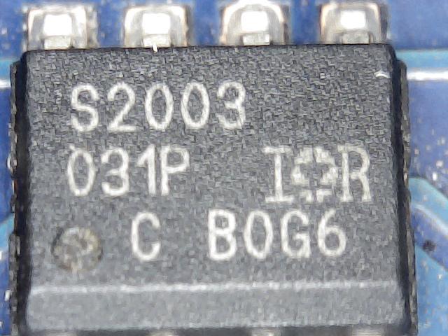

(#) Pixi hozzászólása Jan 29, 2014 /
Ennek az IC-nek a felderítésében tudnátok segíteni? Mire való? Amúgy egy RC brushless szabályózban van belőle 3db.
Csatoltam a képet.
Előre is köszi.

(#) Pixi válasza Hp41C hozzászólására (») Jan 29, 2014 /
Lehetséges, hogy ezek a brushless szabályzóban lévő FET-eket működtetik? Csak mert a kapcsrajzon úgy tűnik hogy FET van rákötve, de lehet tévedek!

(#) Ricsi89 válasza Pixi hozzászólására (») Jan 29, 2014 /
Lehet. Egy a félhíd meghajtó, tehát pont fetek meghajtására tervezték.

(#) Pixi válasza Ricsi89 hozzászólására (») Jan 29, 2014 /
Kiméregettem és a FET-ekre mennek a kimenetek ahogy a kapcsrazjon is. A 3 IC minkét kimenő lábán 6-6 FET van, és összesen ugye 36 FET van. Ha zárlatos lett egy sorból 5 FET akkor nagy eséllyel tönkrevágta az egyik meghajtó IC-t is?
Elvileg bírnia kellene. Ha a hibás fetek kint vannak, akkor a gate lábra szkóppal rá lehet nézni, hogy szép négyszögjelek megvannak-e. Ha megvan, akkor valószínűleg jó a meghajtó.
Hát sajna a szkóp az nagy hiány! Sajnos nincs! Kicseréltem a leégett FET-eket, de sajna most nincs motor kéznél, így nem tudom lepróbálni hogy működik-e! Igaz akkor próbáltam mikor benne voltak a FET-ek, és akkor nem működött. Gondolom a zárlat miatt nem ment!
Most kicsit utána néztem és már értem hogy működik, és 6 FET kell hozzá! Eddig azt hittem hogy 3 elég!

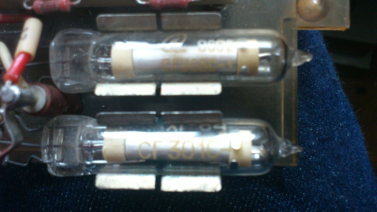

(#) Csongi_ hozzászólása Jan 31, 2014 /
Errol az elektroncsovekrol tud valaki valamit?
Egyik: CГ 301C-1
Masik CГ 303C-1
Mindkettonek 3 laba van.
(#) nedudgi válasza Csongi_ hozzászólására (») Jan 31, 2014 /
Talán ez segít.
(#) Ricsi89 válasza Csongi_ hozzászólására (») Jan 31, 2014 /
Mindkettő dióda.
(#) Stewe válasza Csongi_ hozzászólására (») Feb 1, 2014 /
Ha felhasználod, tartsd szem előtt hogy közvetlen fűtésűek, vagyis a fűtőszál galvanikus kapcsolatban van a katóddal!
(#) proli007 válasza Stewe hozzászólására (») Feb 1, 2014 /
Hello! Miből gondoltad, hogy ebben fűtés van? Ahogy nézem, ez egy stabilizátorcső, kb. olyan mint a Glimm lámpa.. Vagy is egy "hidegkatódos" gáztöltésű cső.. üdv!
(#) SzT3 hozzászólása Feb 1, 2014 /
Ez feltehetően Fehér szöveget jelenít meg ugye a kék háttéren...?
(#) pjg válasza SzT3 hozzászólására (») Feb 1, 2014 /
Igen.
(#) Sebi válasza proli007 hozzászólására (») Feb 1, 2014 /
Háát, valami hasonló, (vagy talán baréter?) de én ebből már kiestem, nem használtam soha...
стабилитрон для стабилизации напряжения =
"stabilitron" feszültség stabilizálására
наполиение - водородное = töltés - hidrogén
напряжения возникиовения разряда =
feszültség, ahol kisülés jön létre
рабочий ток = üzemi áram
изменение напряжения стабилизации при изменении тока в рабочем диапазоне = stabilizált feszültség változása a működési tartományban történő áramváltozásra
температурный коэффициент напряжения стабилизации =
stabilizált feszültség hőmérsékleti együtthatója
A hozzászólás módosítva: Feb 1, 2014
(#) kadarist válasza Sebi hozzászólására (») Feb 1, 2014 /
Nem kell ezen olyan sokat gondolkodni: gáztöltésű stabilizátorcső.
(#) Sebi válasza kadarist hozzászólására (») Feb 1, 2014 /
Oké, ezeket persze ismerem, még használtam is 85A2T-t meg VR150-et...
De ezek a ruszkik nem neon töltésűek és uA-eket ad meg a működésre.

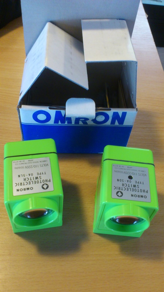

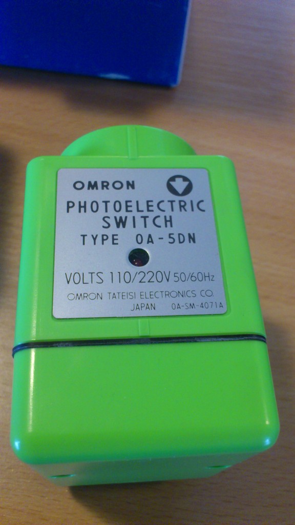

(#) nthg hozzászólása Feb 2, 2014 /
Hali.
Szeretném megtudni,hogy ez milyen szerkentyű: Omron 0A-5DN ?
Látok még rajt ilyesmit: SM.4071A
Van-e ennek valamilyen értéke és mire jó? Google nem a barátom, semmit nem mond.
(#) pjg válasza nthg hozzászólására (») Feb 2, 2014 /
Fénysorompó.

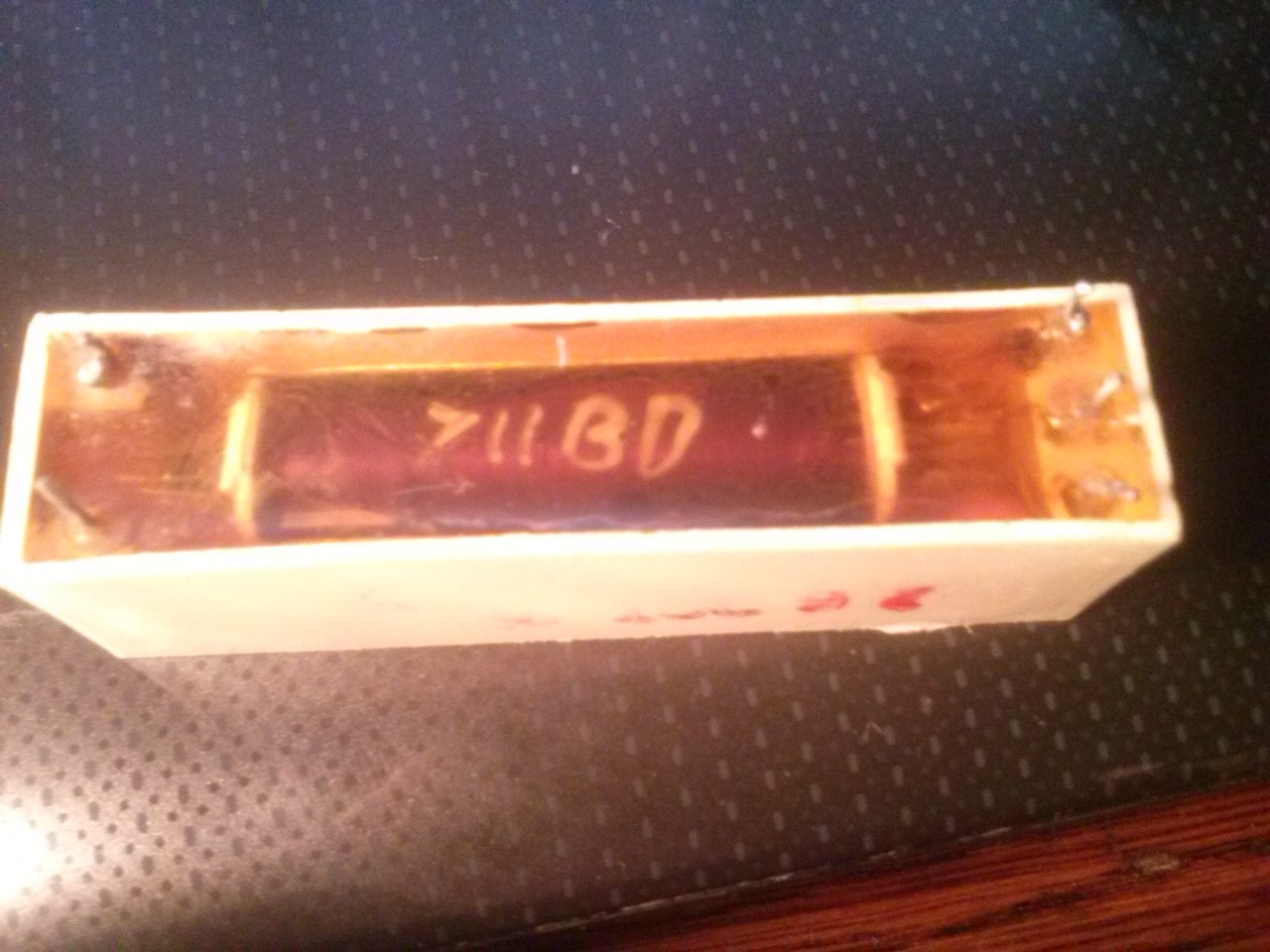

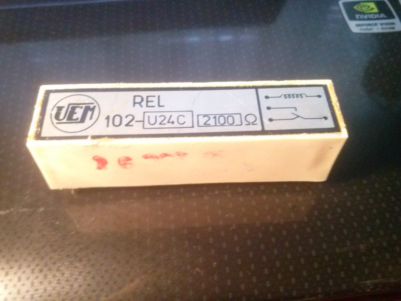

(#) Davidd hozzászólása Feb 2, 2014 /
Sziasztok! Mellékelek két képet egy reléről. Tudom, hogy 24V os de hogy hány ampert bír foggalmam nincs. Már a második ilyet nyírom ki az aktív topomban, amiben tda7294 híd van. Mindig a kontakt összeragadva marad, méghozzá ugy hogy vezet. Remélem megtudjátok tippelni hogy mégis mit bírhat, köszönöm!
(#) mikrokapcsolo válasza Davidd hozzászólására (») Feb 2, 2014 /
Ebben a tekercs belében van egy reed relé, ami kis áramot bír, pár száz mA. Keress olyat, ami mozgó kontaktos, nagyobb pofa távolsággal.
(#) Davidd válasza mikrokapcsolo hozzászólására (») Feb 2, 2014 /
Oké köszönöm az infót. Annó ezzel a relével terveztem meg a koppanásgátlóm, kicsit átalakítom és jó is lesz.

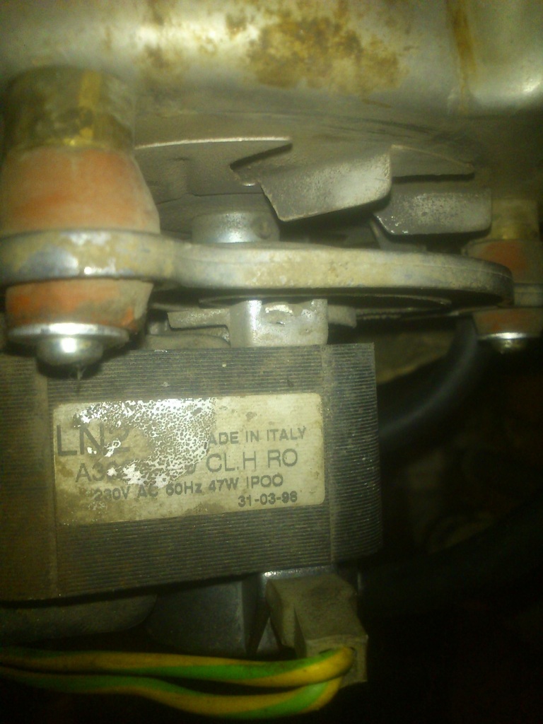

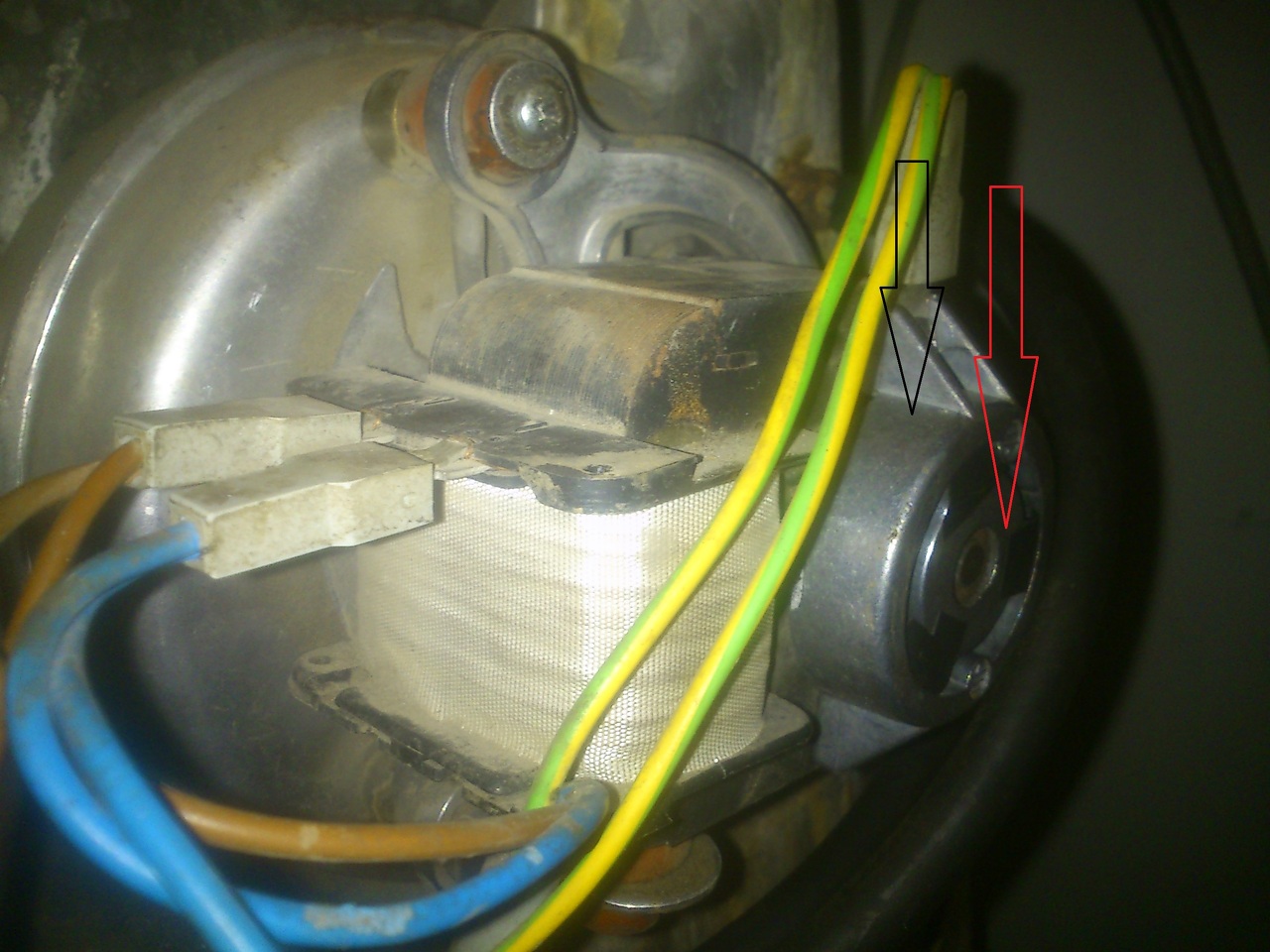

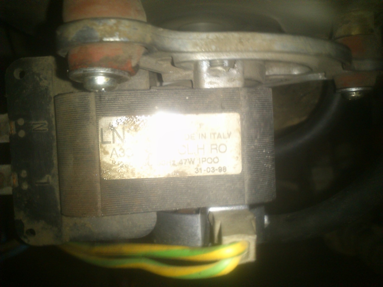

(#) depi52 hozzászólása Feb 2, 2014 /
Nem tudtam hova írjak pontosan mivel tudom milyen alkatrész de a típusára lennék kíváncsi és remélem valaki felismeri. Képek mellékelve.
A nyilakkal el látott képen a piros nyíl a csapágyházat jelzi a fekete annak leszorítóját és a gond az hogy ez egy picit kivan kopva és lötyög és ha megy a motor csörög csattog, ideiglenesen megoldottam a gondot de kéne egy tartós megoldás.
