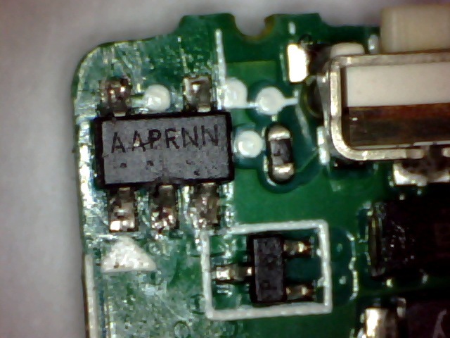

(#) Janaboy hozzászólása Feb 5, 2014 /
Segítsetek légy szíves azonosítani a képen lévő alkatrészt! (AAPRNN)
Egy Samsung mp3 alkatrésze!
Az az érdekessége, hogyha a fent megnevezett alkatrész bal felső és alsóközépső lábat egy pillára összeérintem, akkor beindul a lejátszó, amúgy se kép se hang!
Köszi előre is!
üdv
(#) Sebi válasza Janaboy hozzászólására (») Feb 6, 2014 /
Lehetséges, hogy egy 200mA körüli 3,3V-os LDO lakik a tokban... Mérd meg a feszültségeket a lábain a negatív telepponthoz képest, hátha okosabbak leszünk.

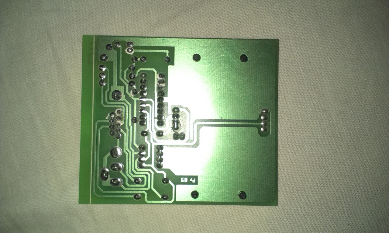

Egy elektronikai bolhapiacon vettem egy nyak lapot az elado eskudozott hogy PIC programozasra valo ....de nem vagyok benne 100% Biztos . Szerintetek ez az aminek allitjak???
(#) sniperx válasza Sebi hozzászólására (») Feb 7, 2014 /
Érdekes jószág ez a BT128, mert a panelt elnézve az 1. láb a gate, 2. anód, 3. katód.
Ez pont a tükörképe a BT151-nek.
(#) umkumiut válasza matenagy hozzászólására (») Feb 7, 2014 /
Ez egy soros portra dugható smartcard olvasó(író) IC-k nélkül.
Szerintem...

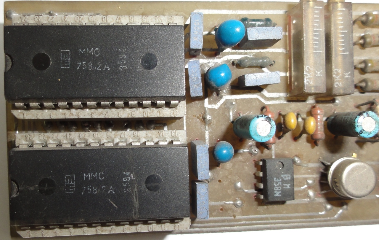

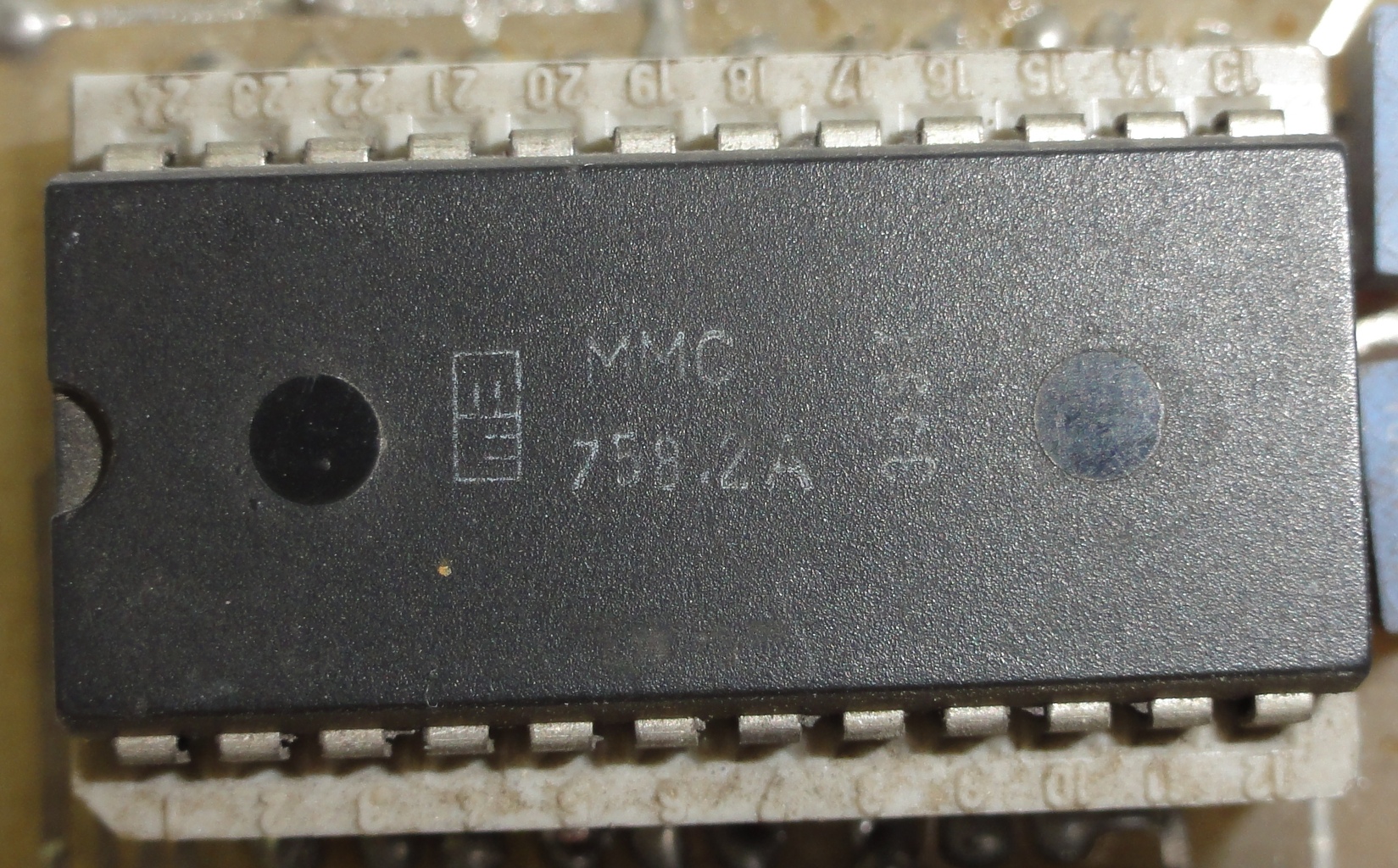

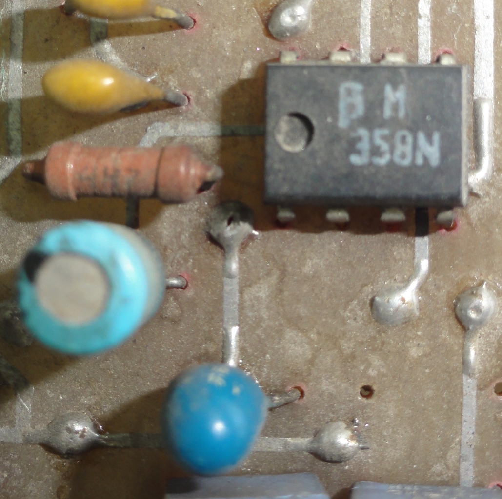

Megszeretnélek kérni titeket, hogy segítsetek nekem egy óriási bajomat megoldani. Van egy kicsi nyák amin van 5 integrált áramkör amiből 3 elvileg műveleti erősítő. Kettő pedig nem tudom mi. A két nagyobbik(DSC04991) 24 lábú és, ha nem lehet esetleg kiolvasni MMC 758.2A feliratú. A következő(DSC05000) egy 358N ic. A két fémtokozású(DSC05005), pedig MAC156. Ha valaki esetleg megtudja megmondani a mai megfelelőjüket illetve helyettesítőjüket, mivel a nyák működésében meghibásodott és rövidzárlatot idéz elé a +táp illetve a test között? Más passzív alkatrészekben nem kaptam hibát.
Segítségeteket köszönöm előre is!
Üdv. Attila
(#) eSDi válasza attti hozzászólására (») Feb 7, 2014 /
A MAC156 egy TESLA műveleti erősítő Bővebben: Link 37. oldal. Helyettesíteni a paraméterei alapján tudod.
Az M358N az 100%, hogy LM358N OPA. Az MMC-t passzolom.
(#) attti válasza eSDi hozzászólására (») Feb 7, 2014 /
Köszönöm a válaszodat, szerinted a műveleti erősítő ilyen anomáliákat okozhat-e esetleg, hogy tudom tesztelni? Az MMC egy nagyon nagy kérdés még most is számomra.
(#) umkumiut válasza attti hozzászólására (») Feb 7, 2014 /
A tantálkondit nézd meg, nem-e zárlatos (kiforrasztva).
A hozzászólás módosítva: Feb 7, 2014
(#) attti válasza umkumiut hozzászólására (») Feb 7, 2014 /
Ne haragudj, de, hogy tudom ellenőrizni, mivel még ilyen bajom nem volt soha és nem próbálkoztam vele soha, esetleg egy leírást linkelj kérlek.
Azokra a kis kék színű, csepp alakú alkatrészekre gondolok. Először rajzold le, hogy melyik lába melyik lyukba van forrasztva (polaritásérzékeny!), majd nem túlhevítve forraszd ki. Ha megvan, kell egy egyszerű ellenállásmérő műszer (egy 1000ft-os is jó), amivel rámérsz 200 ohm-os állásban. A piros vezetéket a + jelölésű kivezetéséhez, a feketét a másikhoz kell érinteni. Ha folyamatosan 0-t, vagy kis értéket mutat a műszer, akkor zárlatos. Ha szépen megy fel az érték (végtelenig), akkor jó a kondi.

(#) Szpisti válasza attti hozzászólására (») Feb 7, 2014 /
Homályos emlékeim szerint egy LM758 nevű IC mintha sztereo decoder lett volna... nem lehet hogy ez az MMC 758 valami hasonló funkcióval bír? Egyáltalán mi a készülék, amiről szó van ? Csak nem egy rádió ?
(#) attti válasza Szpisti hozzászólására (») Feb 7, 2014 /
Szia! Nem rádió, hanem egy fékpad része ez vezérli az analóg mutatókat, hogy mekkora fékerőt mér a gép. A mutatók fele két-két szál megy. A mutatókban pedig léptető motorok vannak egy külön vezérléssel. Ez a nyák a mutatók nyákja és az alaplap között közvetíti a jelet és ma meghibásodott sajnos.
(#) Hp41C válasza Szpisti hozzászólására (») Feb 7, 2014 /
uA758 Stereo dekóder csak 16 lábú.
UA758.pdf

(#) attti válasza attti hozzászólására (») Feb 7, 2014 /
Leteszteltem mind a három tantál kondit és mind a három jó. A két nagy ic-n vajon hol tudnék valamit mérni, hogy megtudjam, hogy az-e a rossz?

(#) Sebi válasza attti hozzászólására (») Feb 7, 2014 /
Ha két léptetőmotort hajt, akkor legvalószínűbb, hogy a két soklábú adja nekik a jelet. De én nem keresnék egy zárlat esetén rögtön IC-hibát, inkább a betáplálás felől elkezdeném vágni a fóliá(ka)t, mikor múlik el a zárlat. A másik (brutálisabb) módszerem az, hogy nem az eredeti tápegységet használva, (azonos feszültségű, de nagyobb áramú) táplálom meg. Ilyenkor vagy hamarosan felrobban valami alkatrész (többnyire tantálkondi, elkó, vagy fólia), vagy pedig melegedni kezd valami, ami utal a környékén, vagy benne (IC) lévő hibára. Ehhez némi tapasztalat és kellő óvatosság kell. Általánosságban elmondható, hogy hibák leggyakrabban ott következnek be, ahol relatíve nagyobb áramok, vagy feszültség(tüskék, impulzusok) vannak. Jelen esetben leggyanúsabb a léptetőmotorok környéke, a kimenetek esetleges védődiódái.
Most nézem, a két nagy IC foglalatban van... vedd ki őket hátha elmúlik a zárlat. Ha nem, az reménykeltő, mert egyedül ezek nem pótolhatók. Minden akciót a továbbiakban üres foglalattal végezz!
(#) attti válasza Sebi hozzászólására (») Feb 7, 2014 /
Hogy érted azt, hogy elkezdeni vágni a fóliákat? Ez az egyetlen darab ebből és nem is tudom, hogy melyikek a táp lábak, mivel semmit se tudok a nagy ic-ről. És a fontossága miatt nem tudom, merem nagyobb árammal működtetni .
