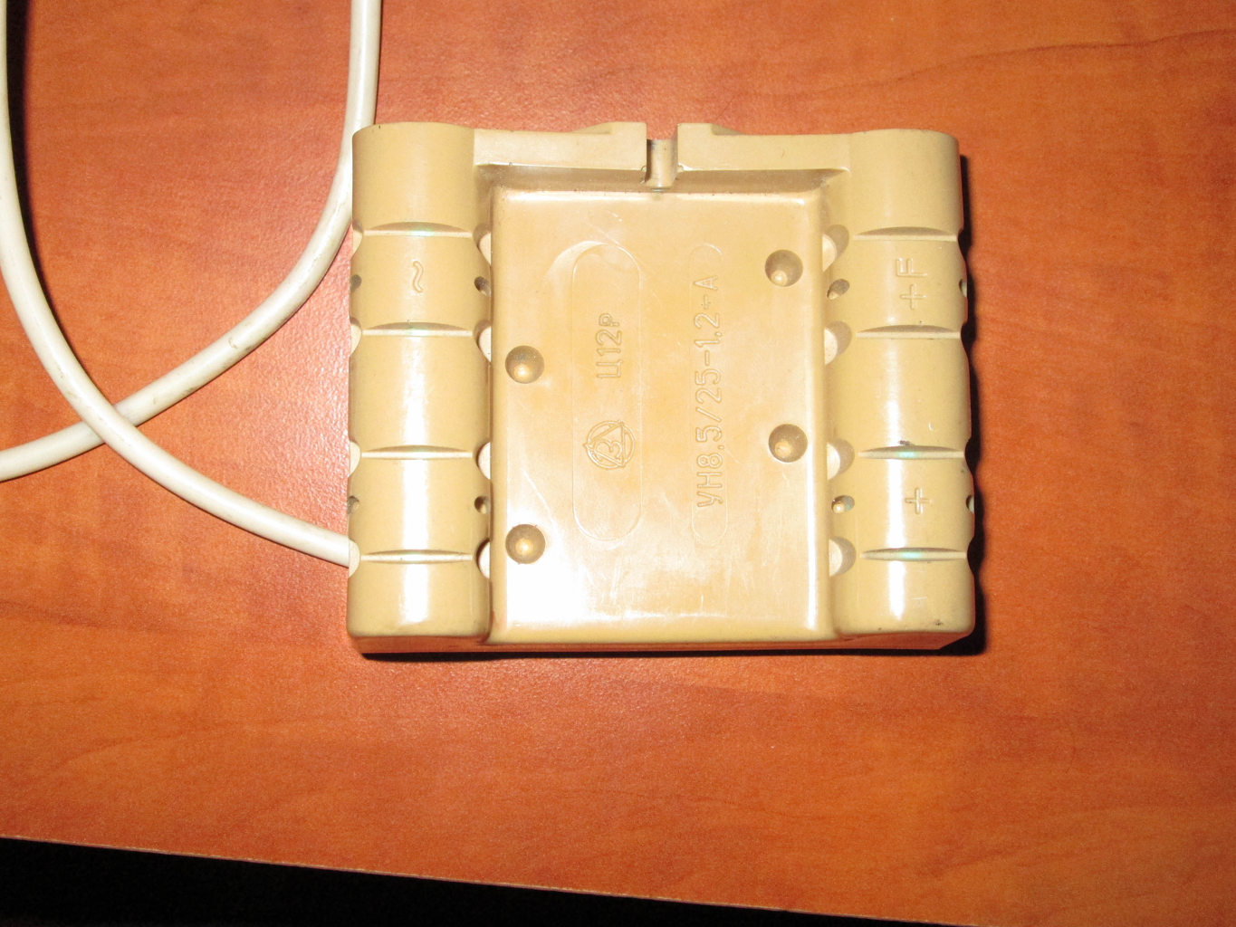

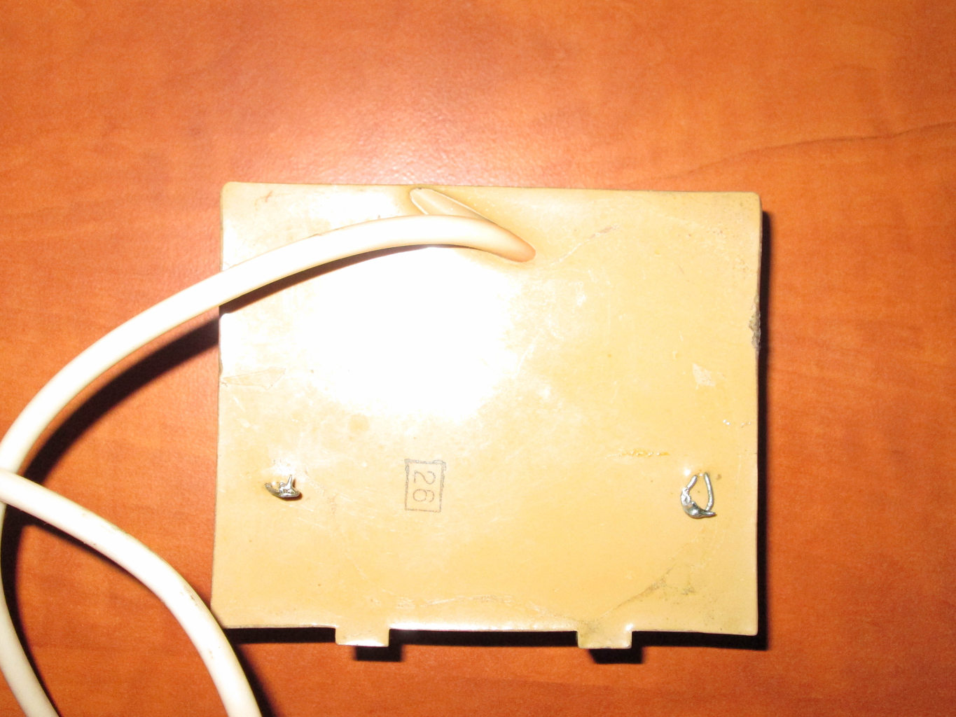

(#) maestro hozzászólása Feb 14, 2014 /
Találkozott már valaki ilyen alkatrésszel? Mi a fene lehet ez?
Az alkatrészből kijövő vezeték csak egyeres, és azon a két kampón kívül semmilyen más csatakozása nincs.
Valami kőkorszaki tv-ből lehetett kiszedve vagy nem tudom. Mióta élek azóta itt foglalja a helyet és máig nem tudom, hogy mi ez.
Valami dióda féleség vagy mi lehetett ez? Ha az is volt most már biztos nem az, mert mindenhol minden irányban szakadást mérek.
A hozzászólás módosítva: Feb 14, 2014
(#) efraim válasza maestro hozzászólására (») Feb 14, 2014 /
Orosz gyártmány és 12 rubel volt az ára. Valami egyenirányító híd lehet, mert bal oldalt ott a ~ jel, jobb oldalt pedig + és +F. Ez utóbbit nem értem. Már csak azért sem, mert az árát cirill betűvel írja, a +F pedig nem az.
(#) maestro válasza efraim hozzászólására (») Feb 14, 2014 /
De ha az egyik '+F' akkor a másik miért csak '+'? Ezt nem értem én se. Meg az is érthetetlen, hogy a két csatlakozókampó a hátoldalán nem a feliratok alatt vannak, hanem arra merőlegesen állnak. Illetve az is furcsa, hogy csak három kivezetése van összesen.
(#) kadarist válasza maestro hozzászólására (») Feb 14, 2014 /
Ez egy nagyfeszültségű sokszorozó. Külön kivezetés van a fókuszpotméter (+F) számára.
(#) maestro válasza kadarist hozzászólására (») Feb 14, 2014 /
Helló!
Köszi! Okosabb lettem.
És hogy kell bekötni? Mert még mindig keveslem a 3 kivezetést, főleg hogy a vezetéken lévőhöz egy potméter megy. Hogy ellenőrizhetem le, hogy jó-e még? Vagy ha jó, ha nem, dobjam ki?
Sorkimenő trafós meghajtással kipróbálhatod és nem kell neki test. Képzeld el így. A fókuszkivezetés leágazása egy belső diódáról történik.

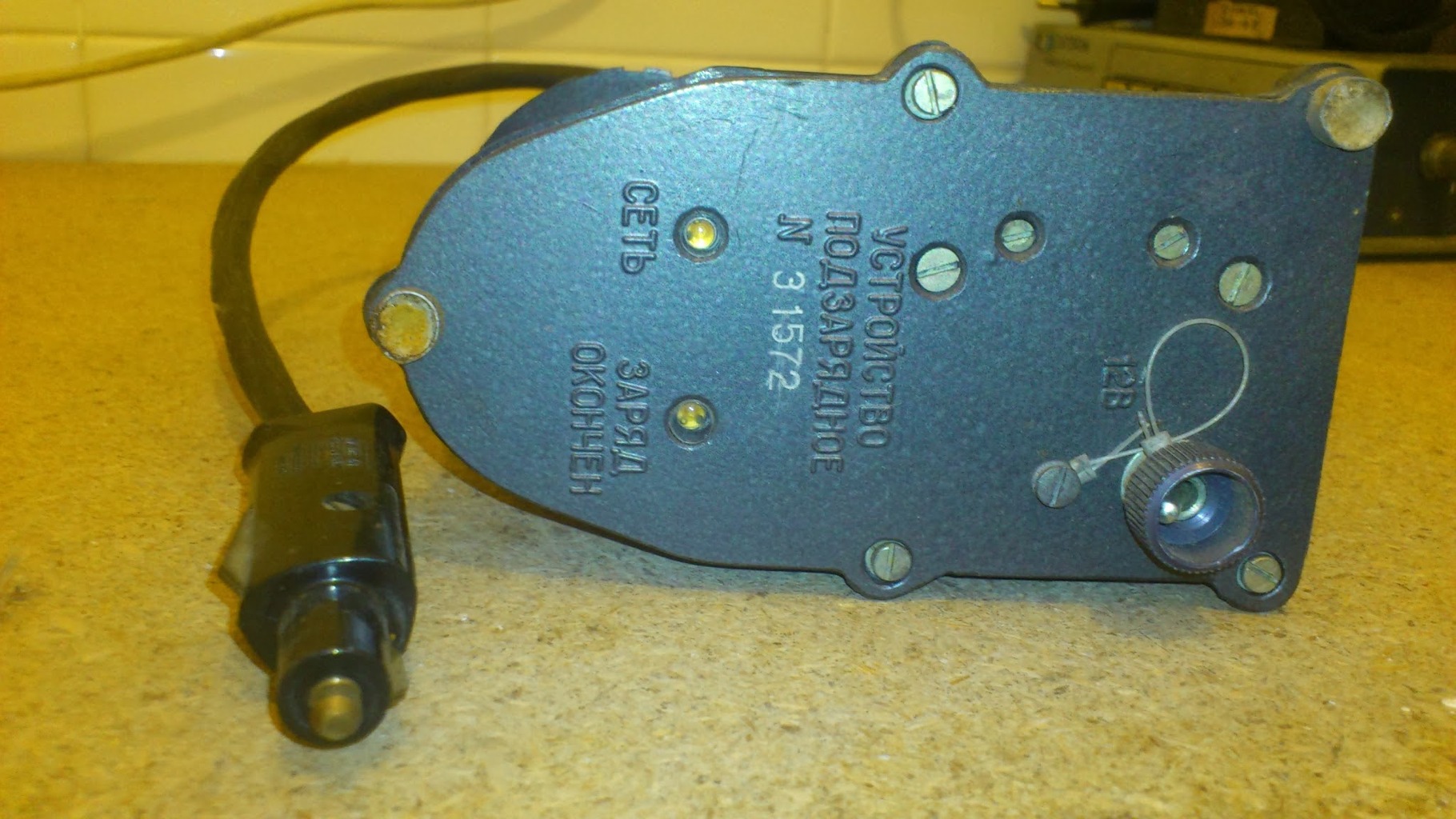

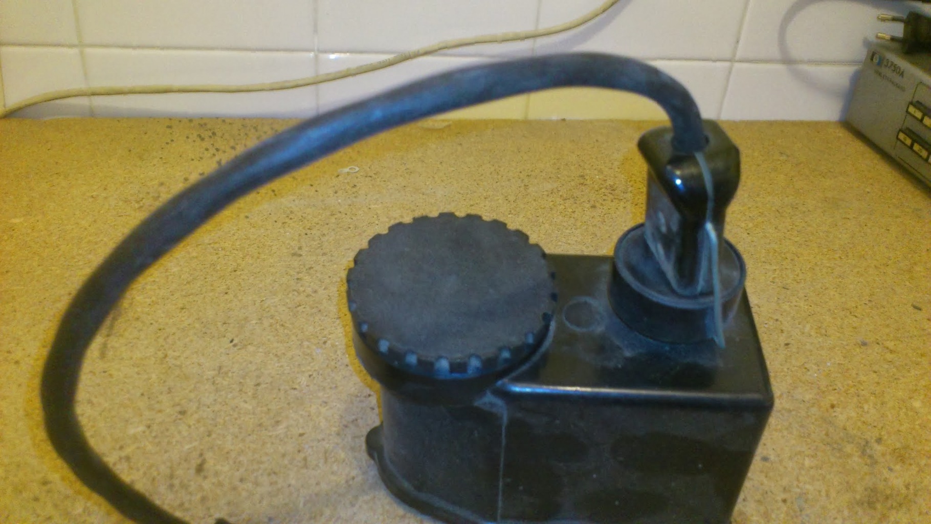

Elnézést kérek amiért ilyesmiket kérdezek, de nem tudok rájönni,hogy az alábbi képeken lévő elektronikai eszközök pontosan mik lehetnek? Vannak sejtéseim de hát az semmire nem jó.
(#) pjg válasza nthg hozzászólására (») Feb 14, 2014 /
A második képen valaminek a töltője van.
