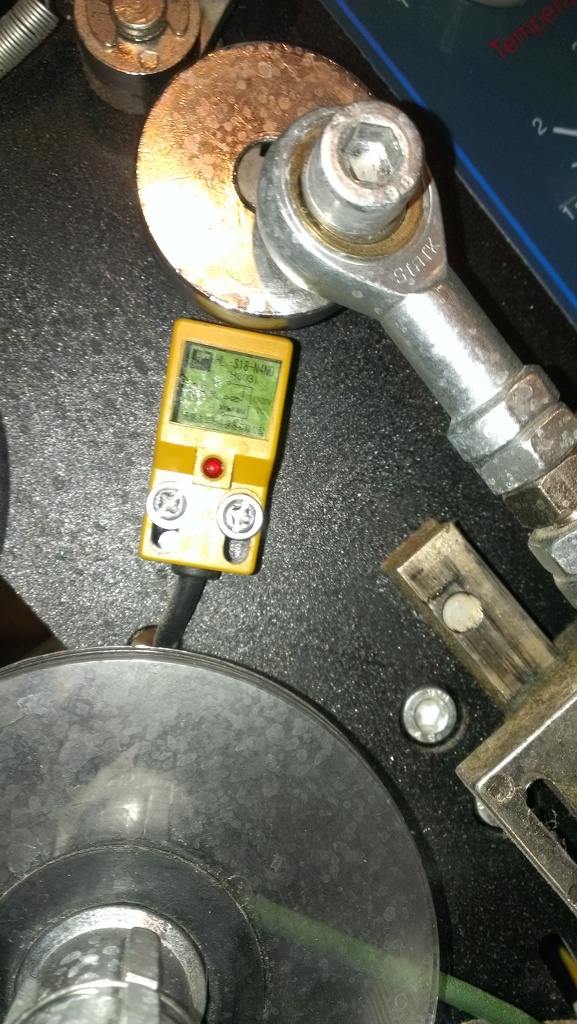

Segítséget szeretnék kérni, hogy a képen látható alkatrészt hol szerezhetném be?
Ha nem látszódna jól: HL-S18-N4NO
Természetesen helyettesítő is jó!
üdv
A hozzászólás módosítva: Máj 13, 2014
(#) kadarist válasza Janaboy hozzászólására (») Máj 13, 2014 /
A Távol-keletről beszerezheted.

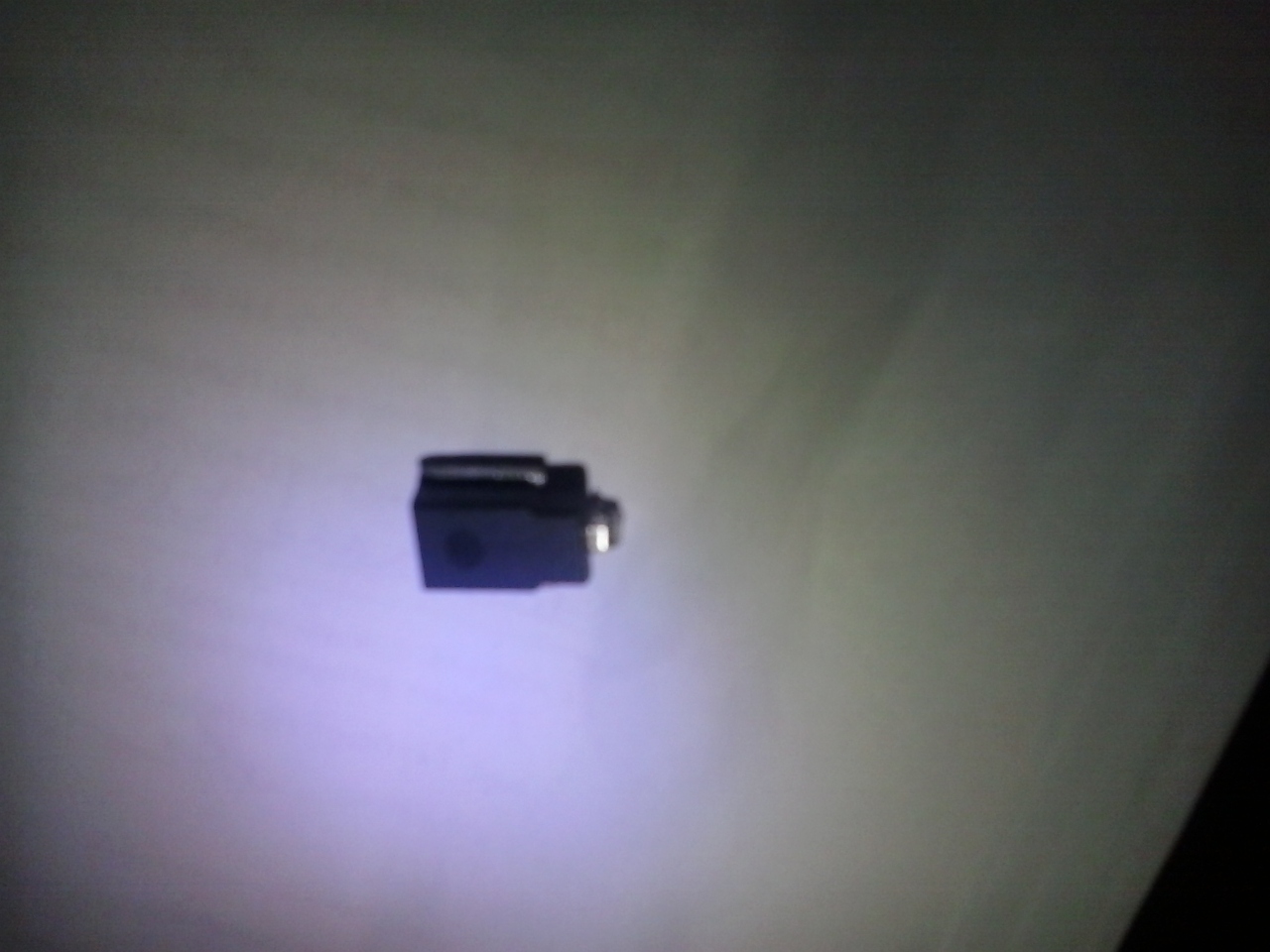

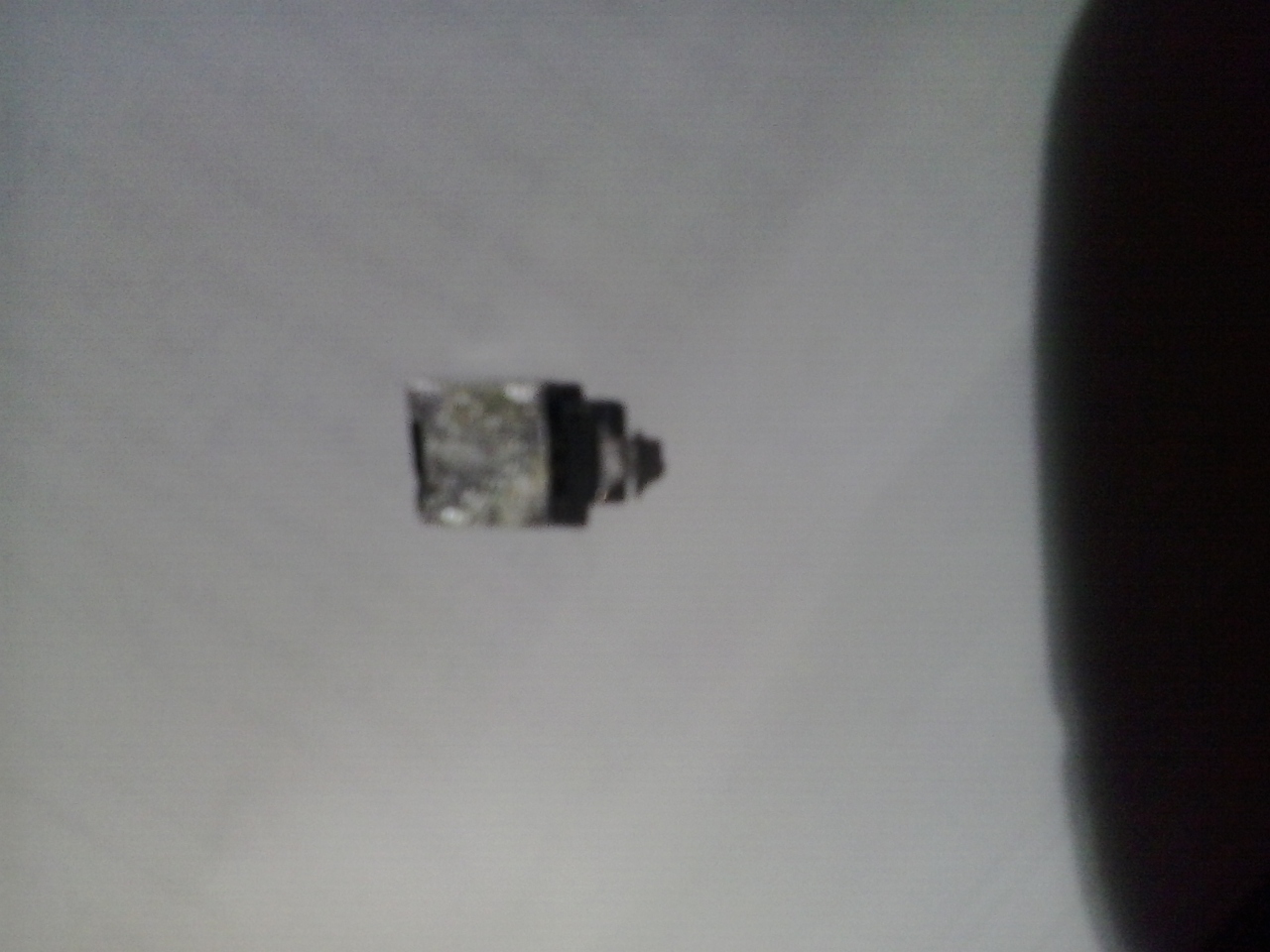

Nem tudom beazonosítani egy felület szerelt alkatrészt.
Kicsit kisebb mint egy stabkocka, háta telibe fém oldalt egy láb. ez van ráírva BN27 8D05
ez egy 12V kenvood kdv-s250p dvd lejátszó táprésze.
ha tud valaki segíteni mivel lehet helyesíteni.
(#) Iceman válasza juicy73 hozzászólására (») Máj 14, 2014 /
Szerintem BN 27 zener dióda lehet.
Valami hasonló: Bővebben: Link

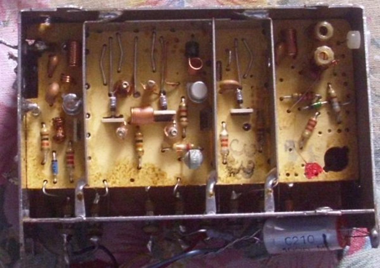

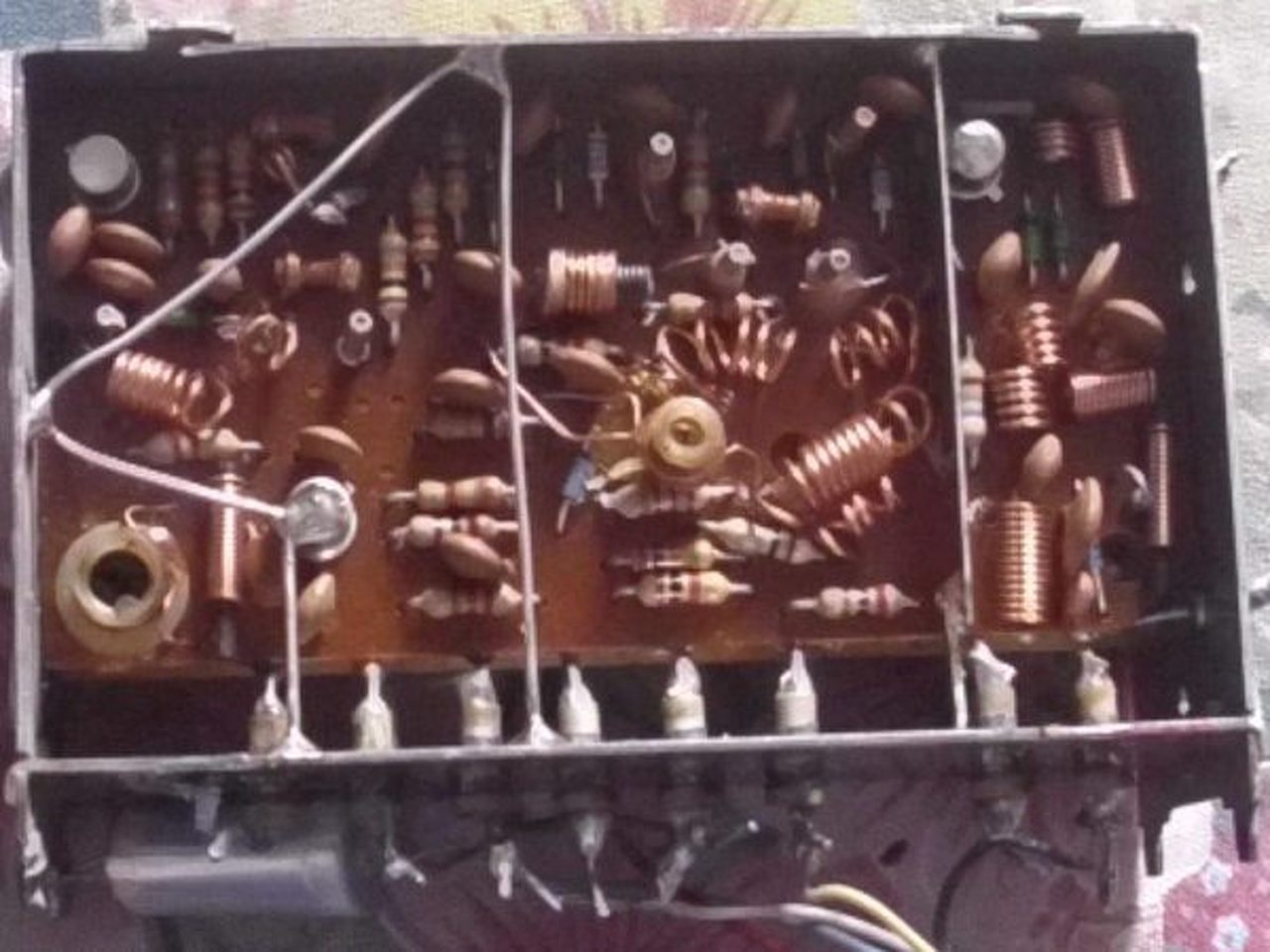

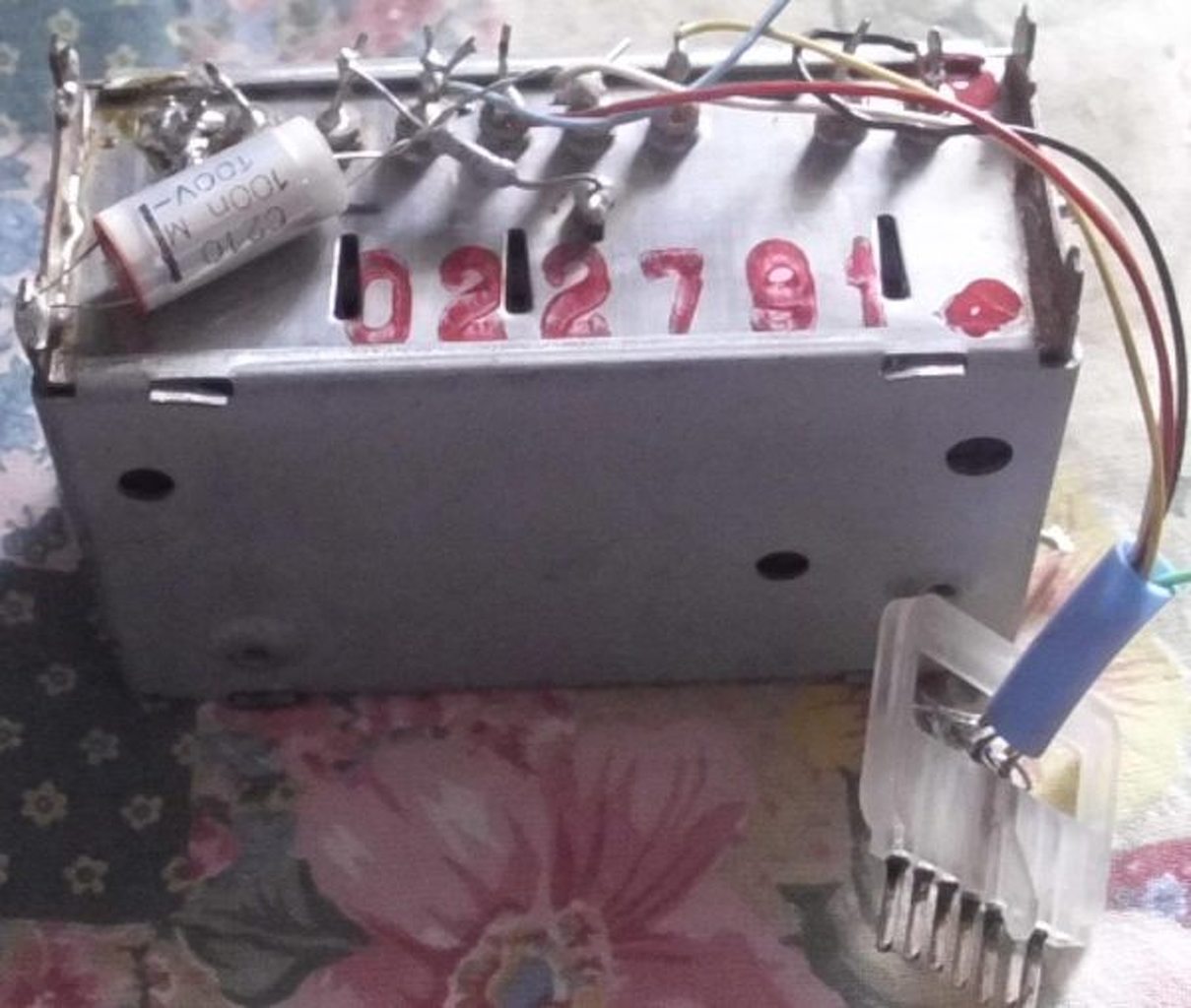

Ez a tunert csak úgy kaptam.
VHF/UHF. Valaki esetleg ráismerne, hogy milyen
TV készülékben van ilyen, mert kellene a kapcsolási rajza.
(#) kadarist válasza tranyoval hozzászólására (») Máj 19, 2014 /
Ez egy csöves Orion tévé kombinált tunere. Sensorionban volt ilyen. A rajz letöltése a "Get Manual"-ra való kattintással történik. Regisztrálni nem kell. AT6461.
