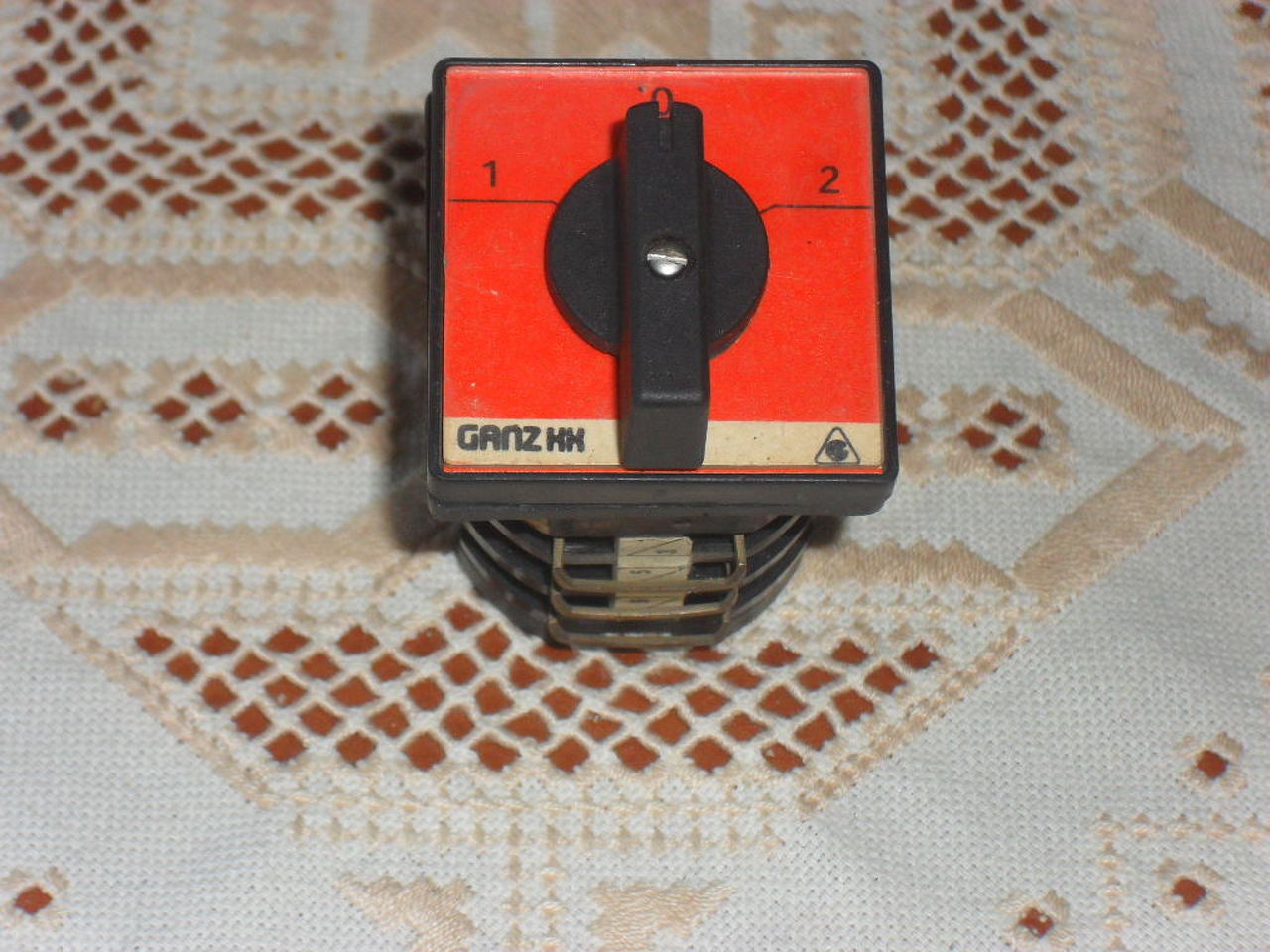

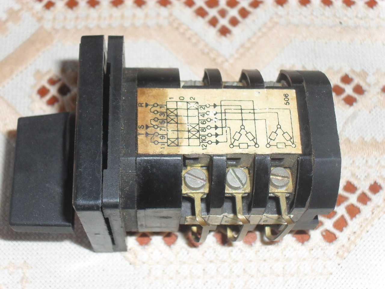

(#) ujfalusi hozzászólása Máj 22, 2014 /
Megtudnátok mondani hogy ez milyen kapcsoló?
(#) zosza18 válasza ujfalusi hozzászólására (») Máj 22, 2014 /
Szia.
Ez egy 3 fázisú, 3 állású váltókapcsoló. A bekötési ábra mutatja a bemenő 3 fázist és a motorok bekötését. 1-es állásban az 1-es motor, 0 állásban fesz. mentes állapotban van míg 2-es állásban a 2-es motor kap feszültséget.
A hozzászólás módosítva: Máj 22, 2014
(#) ujfalusi válasza zosza18 hozzászólására (») Máj 22, 2014 /
Köszönöm a magyarázatot.
