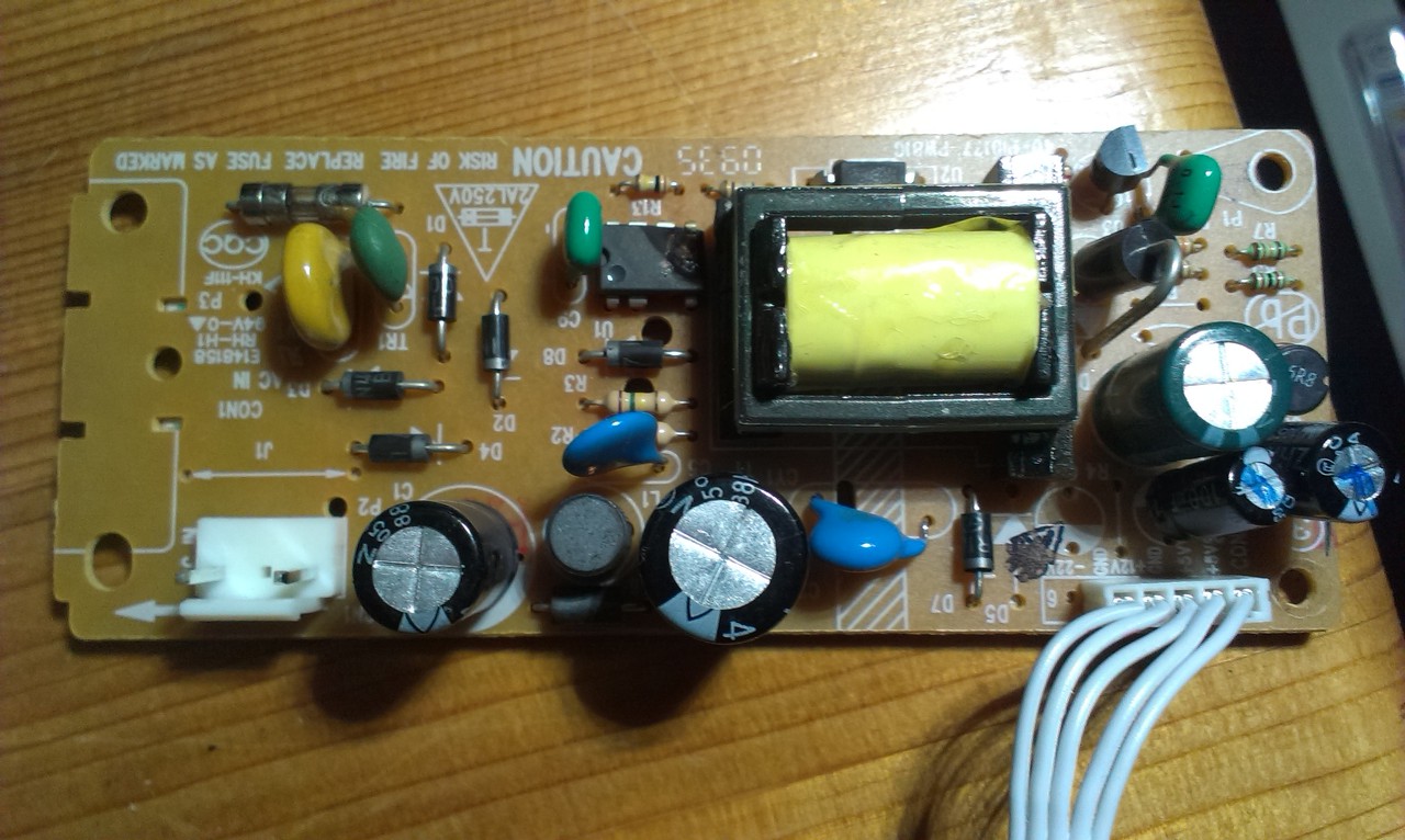

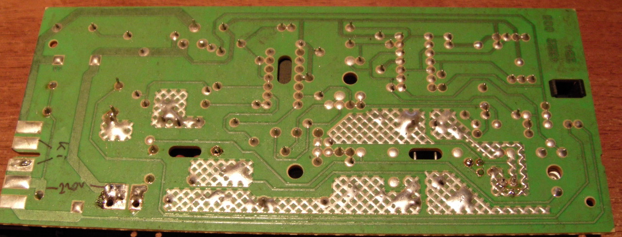

Megint padláson jártam, találtam ezt a panelt (képek). A filccel ráírtak nem biztos, hogy jók.
Kérdésem: Mi lehetett ez és melyik a be és kimenet. Talán valakinek már volt kezében ilyen.
Van ezen minden: SL440, BT139 HEF4013, glimm, led, két potméter, nyomógomb
(#) kameleon2 válasza sunside hozzászólására (») Okt 20, 2015 /
Ez valamilyen készülék betáp és távirányító paneljének tűnik így elsőre, de nem zoomoltam még rá. A 4013 nagy eséllyel a be-kikapcsoló áramkör. Az SL440 adatlapja elég beszédes. A 4013 3-as vagy 11-es lábára és a pluszra (esetleg ellenálláson, vagy kondin keresztül mehetett a be-ki nyomógomb. A led a bekapcsolásjelző. Tápfesz a 4013-nak 12V jó, de a kondik feszültségtűrése sokat elárul. Szerintem a DC tápot könnyen le lehet követni a fóliáról

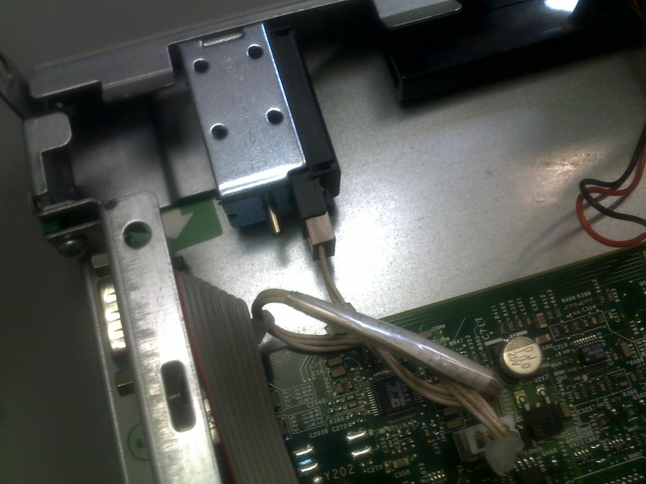

Egy régi compaq deskpro PC-ben találtam ezt az alkatrészt. Meg tudjátok mondani, hogy mi a funkciója?
(#) pont válasza Balabmw hozzászólására (») Okt 21, 2015 /
Valamilyen zár lehet, mi az amit elérhetett összerakva?
(#) Balabmw válasza pont hozzászólására (») Okt 21, 2015 1 /
Én is arra gondoltam,de nincs semmi a közelében,a táp alatt van.
A rudat kikapcsolt állapotban kézzel el lehet mozdítani,majd boot-olás közben visszahúzza.
(#) mikrokapcsolo válasza Balabmw hozzászólására (») Okt 21, 2015 /
Ez a retesz tartja zára a gépházat. Ha rajta a fedele, ez beakad, és áram alatt lévő gépbe így nem tudsz belenyúlni.
(#) Chipmunk1960 válasza mikrokapcsolo hozzászólására (») Okt 21, 2015 /
Vagy éppenséggel, kikapcsolt gép esetén, jelszó, biosz, fedél-védelem, hogy még véletlen se lehessen bele menni, roncsolás nélkül. Régen volt, sima öltöző-szekrény záras megoldás is, ami még egy mikrokapcsolót is működtetett, csak a "hardver" kulcs elfordításával lehetett áram alá helyezni a gépet, ill. levenni a burkolatot.
(#) sunside válasza kameleon2 hozzászólására (») Okt 21, 2015 /
Ma kipróbáltam a panelt, jó, hogy nem voltam biztos a bekötésben, pont fordítva kell mint a felirat. A glimm kivezetést jobb híján a kimenethez kötöttem.
Amit tapasztaltam: a nagy poti alig állít a fényerőn, a led melletti kis poti 0-100% között állítja a fényerőt ha a gomb benyomva és a led világit. Ismételt gombnyomásra led kialszik, kimenet max. Gondolva az SL440 időzítési funkcióra, vártam sokat mindkét gombnyomásnál, nem változott semmi.
Egy fényerő-szabályzást ennél egyszerűbben is megoldhattak volna. Vagy lehet, hogy valami nem jó rajta?
(#) moltam válasza Balabmw hozzászólására (») Okt 21, 2015 /
Nekem a dell optiplex p3 asomban csak egy kapcsoló volt. Szólt a gép bekapcsolásnál, ha előzőleg kinyitották a tetejét. De ez kinézetre szerintem is elektromágnes.

(#) kameleon2 válasza sunside hozzászólására (») Okt 21, 2015 /
Így jobban megnézve az alkatrészek elhelyezkedését, az elnagyolt panelt - inkább el tudnám képzelni egy porszívó motorfordulat szabályzójaként. Persze nem tudom, honnan szerezted be, mi volt az előélete. A kép is számomra nem túl jól látható. Persze én is csak találgatok, mert kevés az infóm róla. Tévedhetek.

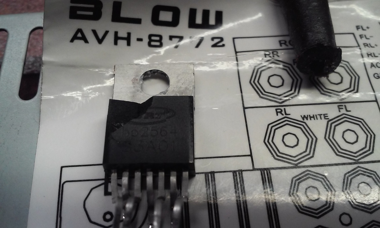

Ez egy autómagnóból lett kioperálva. Szerintetek ez milyen alkatrész és mivel lehetne helyettesíteni? Az áll rajta, hogy HP2564.

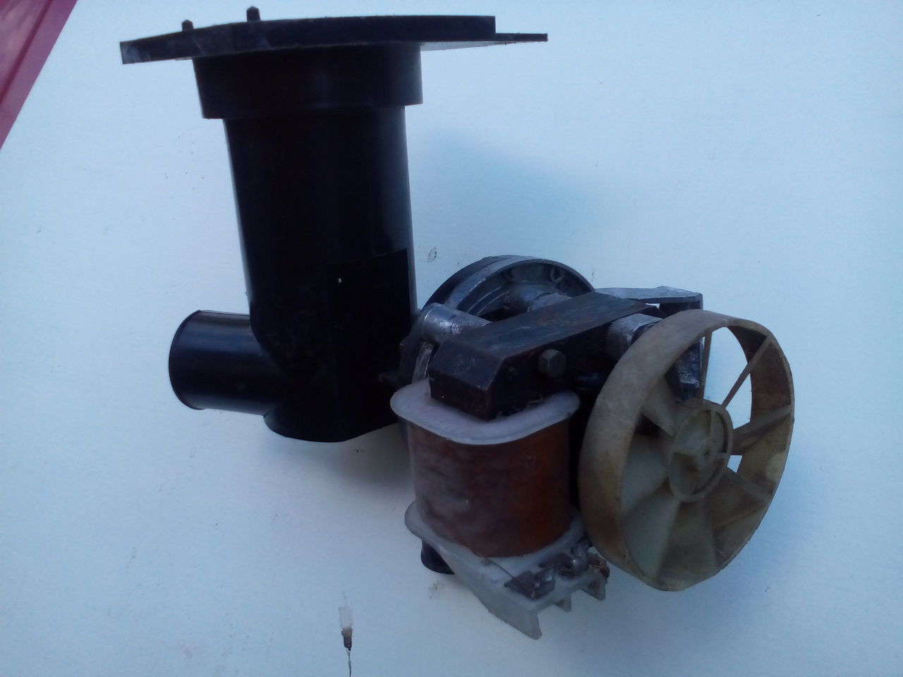

Üdv Mindenkinek! Esetleg tudna valaki segíteni abban, hogy a képen látható szivattyú melyik mosógéphez való? Előre is köszi!!
Üdv: István

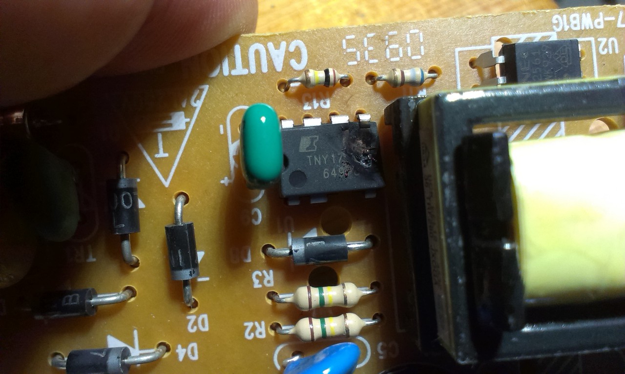

Sziasztok! Egy Philips DVD lejátszó tápegységében tönkre ment a képen látható IC. Sajnos nem sok minden maradt a tokján, kb ennyi : TNY17 ...... és talán 64978. Mi lehet a pontos típusa, vagy mivel tudnám helyettesíteni?
