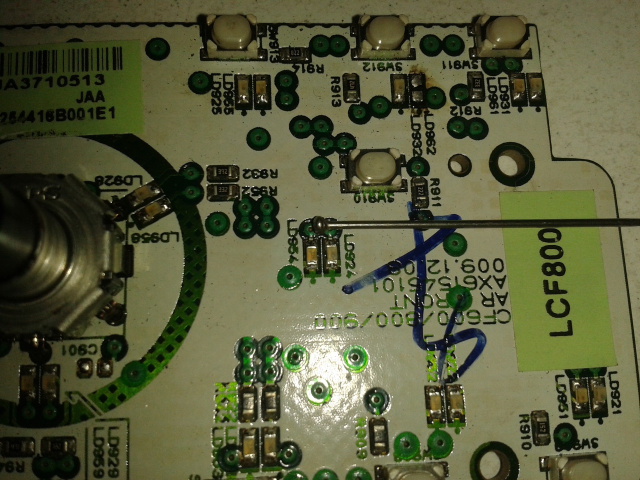

Segítséget szeretnék kérni tőletek egy SMD LED méretének beazonosításában (0603, vagy 0805). Tolómérővel sem sikerült pontosan megmérni, kiforrasztva sem.
A segítséget előre is köszönöm.
(#) qvasz2 válasza Tomi20 hozzászólására (») Nov 16, 2015 /
„Tolómérővel sem sikerült pontosan megmérni”
Az baj. És gondolod, hogy fényképről majd pontosabban tippelünk, mint amit te megmértél?
(#) umkumiut válasza Tomi20 hozzászólására (») Nov 16, 2015 /
A 0603 mm-ben 1.6 mm × 0.8 mm, a 0805 pedig 2.0 mm × 1.25 mm. Így talán könnyebb.
A képen szerintem nagyobb van, 1206-os: 3.2 mm × 1.6 mm.
(#) mikrokapcsolo válasza Tomi20 hozzászólására (») Nov 16, 2015 /
Szerintem 0603, de az tényleg baj, ha tolómérôvel sem ment. Esetleg fogj egy 0,8-as fúrót és mérd hozzá.
(#) Tomi20 válasza qvasz2 hozzászólására (») Nov 16, 2015 /
Azért tettem fel a képeket, hátha valakinek otthon van mindkét méretű SMD alkatrésze, egyet egyet egymás mellé téve + egy gombostű, hátha tudna tanácsot adni.
Én is a 0603-ra tippeltem, ahhoz hasonlítottak legjobban a tolómérős méretek.
(#) Buvarruha válasza Tomi20 hozzászólására (») Nov 17, 2015 /
Biztos, hogy nem 1206-os ahoz túl kicsi, a 0603-hoz pedig nagy, szerintem ez 0805. De ezt csak a mellette lévő furatok és alkatrészekből tudom megtippelni, mérve sokkal egyértelműbb.
(#) Tomi20 válasza Buvarruha hozzászólására (») Nov 17, 2015 /
Köszönöm mindenkinek a segítséget, akkor így egyértelműen nem megállapítható. Valószínűleg veszek mindkét méretű ledből, nem nagy összeg. (postaköltség sokkal több, mint a ledek ára...)
(#) Kovidivi válasza Tomi20 hozzászólására (») Nov 18, 2015 /
Egyébként simán beültethetőek egymás helyére. Én néha 1206-os PAD-re 0803-as alkatrészt is odarakok, ha nagyon muszáj. Sőt.
Nem.tudsz valahonnan bontani? SMD LED már szinte mindenben van. Vagy ha jem annyira lényeges, berakhatsz sima LED-et is rövid lábbal. Vagy ha van RGB LED-ed, akkor úgy forrasztod be, hogy csak a megfelelő szín világítson. A LED nem olyan precíz alkatrész, hogy ne lehessen cserélgetni. A fényerőre és a színre kell figyelni, ha több is van mellette.

(#) Tomi20 válasza Kovidivi hozzászólására (») Nov 18, 2015 /
Borostyán sárga kellene, sajnos nem minden napi szín...
(#) kameleon2 válasza Tomi20 hozzászólására (») Nov 18, 2015 /
Ha van nyák tervező szoftvered nyomtasd ki az SMD PADeket. Azt nagyjából körbevágva ollóval oda tudod tenni az alkatrész mellé.
(#) Tomi20 válasza kameleon2 hozzászólására (») Nov 18, 2015 /
Na ez egy jó ötlet, erre nem gondoltam, de már megrendeltem a ledeket.
Csak nehogy úgy járj mint én. Véletlenül elnéztem az SMD méretet és akkora ledeket kaptam, mint egy homokszem. Csak akkor látom őket, ha világítanak
