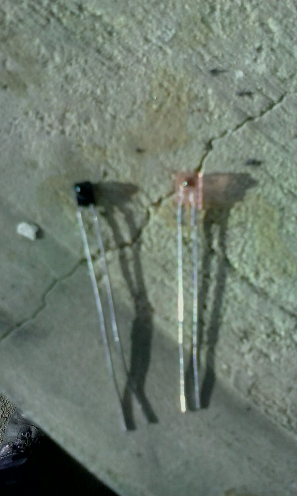

Sziasztok!Megtudnátok nekem mondani milyen alkatrészek ezek?Videóból termeltem ki.Köszi a válaszokat.
(#) Bakman válasza jointsilver36 hozzászólására (») Nov 8, 2015 /
Infravörös LED-nek és vevőnek (foto tranzisztor/dióda) tűnik.

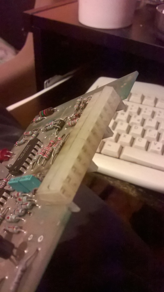

(#) Florianf4 hozzászólása Nov 10, 2015 /
Sziasztok. Egy gyári lapot szeretnék lemásolni, ami szétégett. A nyákon van egy RM 3,96mm.-es 12 érintkezős anya csatlakozó. Nem tudja valaki, hogy honnan szerezhetnék ilyent?

(#) marty válasza Florianf4 hozzászólására (») Nov 10, 2015 /
Neked valami hasonló kellhet:
A hozzászólás módosítva: Nov 11, 2015
(#) Buvarruha válasza marty hozzászólására (») Nov 11, 2015 /
Az a közelében sincs, át kell forrasztani tüskesorral.

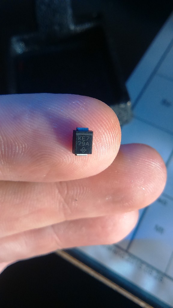

Valaki esetleg felismeri a képen látható alkatrészt?
KE779A
(#) morgo válasza jem123 hozzászólására (») Nov 12, 2015 /
Szia! Valószínűleg ez lesz, vagy hasonló:
(#) jem123 válasza morgo hozzászólására (») Nov 12, 2015 /
Köszönöm! Igen, ez az.
