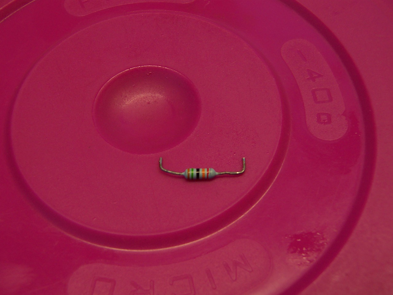

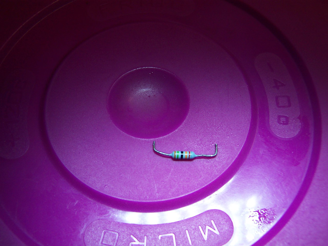

A képen látható alkatrész egy induktivitás. A sok gyűrű megkvar, kérek valakit olvassa le. Köszönöm!
(#) qvasz2 válasza mraulajos hozzászólására (») Nov 28, 2015 /
150kohm. Már csak a sok gyűrű miatt sem valószínű, hogy tekercs lenne.
(#) mraulajos válasza qvasz2 hozzászólására (») Nov 28, 2015 /
Köszönöm, tehát ellenállás.? Csupán azért kételkedtem benne, mert teljesen szakadt. Nem találkoztam még olyan szakadt ellenállással, ami nem lett volna külsőleg szemmel látható.
(#) Sebi válasza mraulajos hozzászólására (») Nov 28, 2015 /
Pedig pont a 100k feletti ellenállásokra jellemző a "megnyúlás", majd szakadás - különösen impulzus terhelés esetén.
(#) Chipmunk1960 válasza mraulajos hozzászólására (») Nov 28, 2015 /
Szia, Ez nekem nem kerek, öt sávos, mindenképpen a középső, ha jól látom fekete a szorzó= 1 (10aNulladikon). Ha narancs, zöld= 35 Ohm, /esetleg barna az első karika= 15Ohm/ ha jobbról balra olvasom piros, narancs= 23 .
De javítsatok ki, ha nem jól látom! Kapard meg középen egy szikével, s mérjél onnan a 2 láb felé. Egyik irányban mutatnia kell a műszernek, kb. az eredeti érték felét.
A hozzászólás módosítva: Nov 28, 2015
(#) Fülöp Ferenc 49 válasza mraulajos hozzászólására (») Nov 28, 2015 /
Itt egy kis segítség
(#) mraulajos válasza Sebi hozzászólására (») Nov 28, 2015 /
Igen, - ez épp egy villanócsöves sárga vilogóba van, és az impulzust adó szálra megyen.
(#) qvasz2 válasza Chipmunk1960 hozzászólására (») Nov 28, 2015 /
Nem jól látod
5 sávos ellenállásoknál már három érték sáv van, a negyedik a szorzó, az ötödik a tűrés.
Én 6 sávosnak látom , az utolsó sáv, az ezüst.
Tégy oda régi szovjet MLT típust és sosem lesz gond vele.

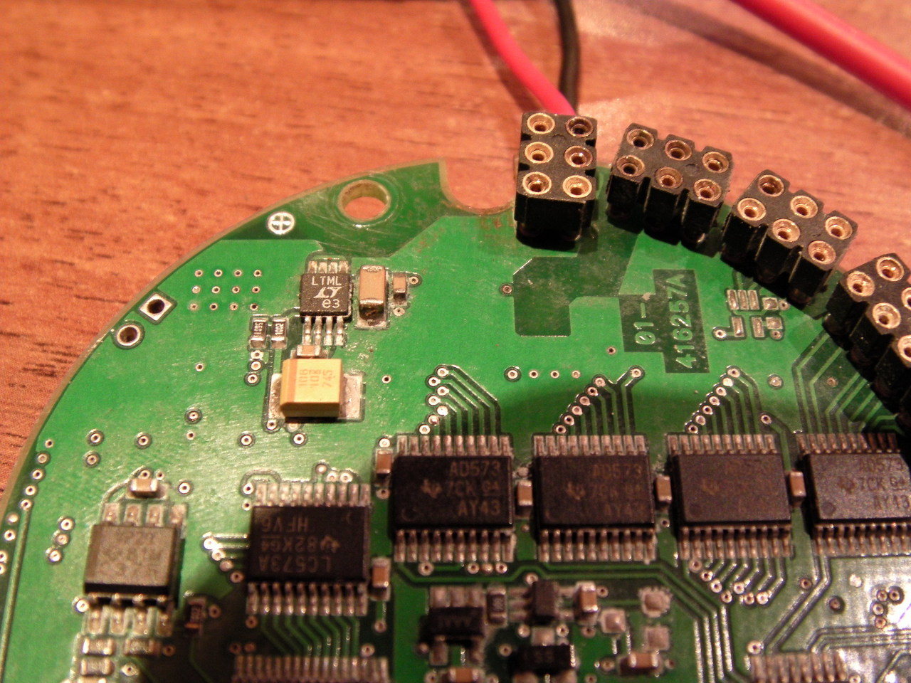

(#) sunside hozzászólása Nov 28, 2015 /
Üdv Mindenkinek,
A képen látható IC-ről tud valaki valamit? (bal felső sarok, 8 lábú LTML) A kereső most cserben hagyott.
(#) Sebi válasza sunside hozzászólására (») Nov 28, 2015 / 1
A logo szerint Linear technologies, próbáld ott keresni. Az a baj, hogy csak az adatlapban van a rajta lévő jelölés "marking", de ez ritkán maga a típus.
(#) sunside válasza Sebi hozzászólására (») Nov 28, 2015 /
Akinek profi segít annak könnyű a dolga, már meg is találtam, LT1962. A PDF-ben ott a többi jelölés tipusa is.
Kössz.

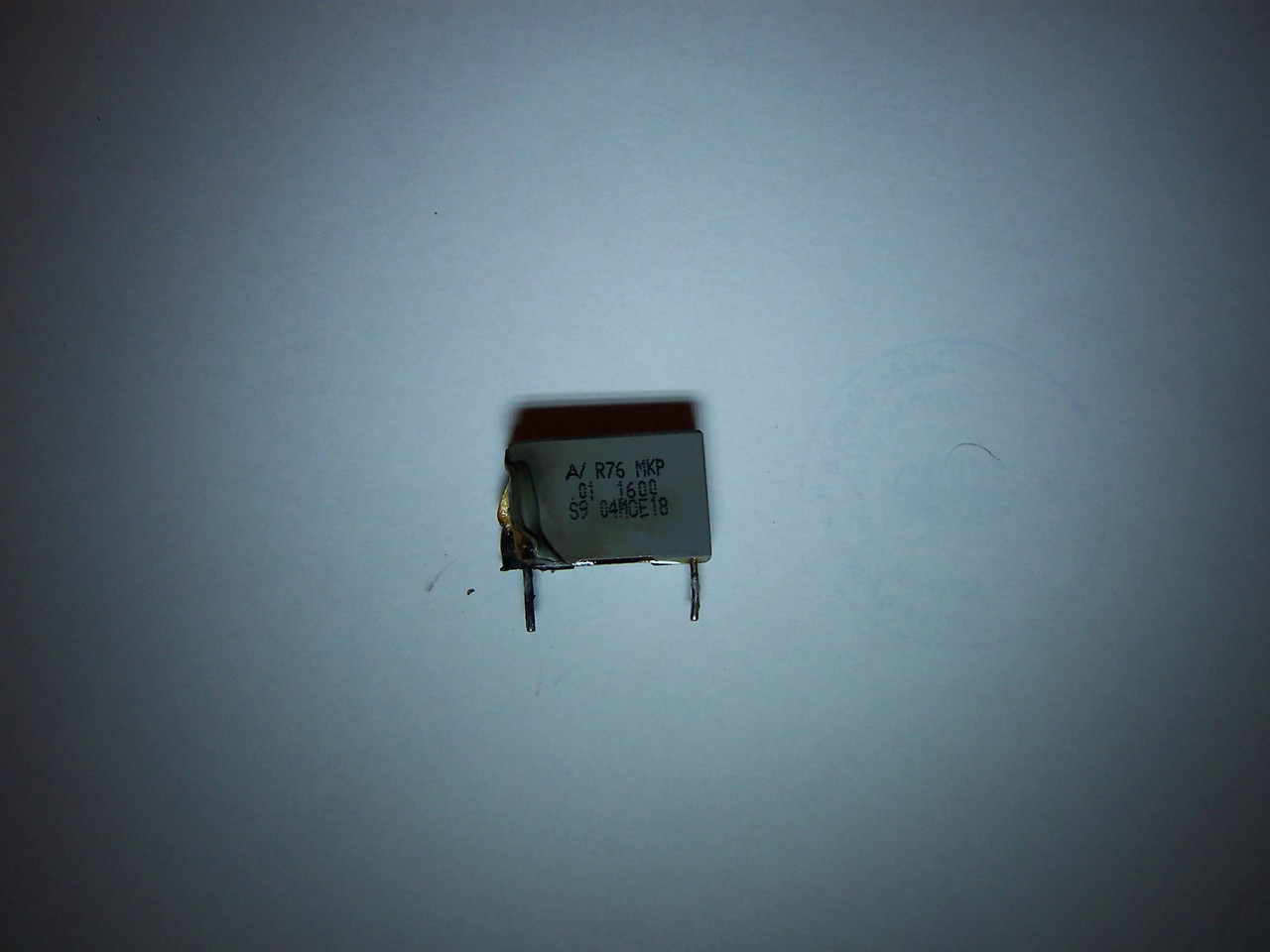

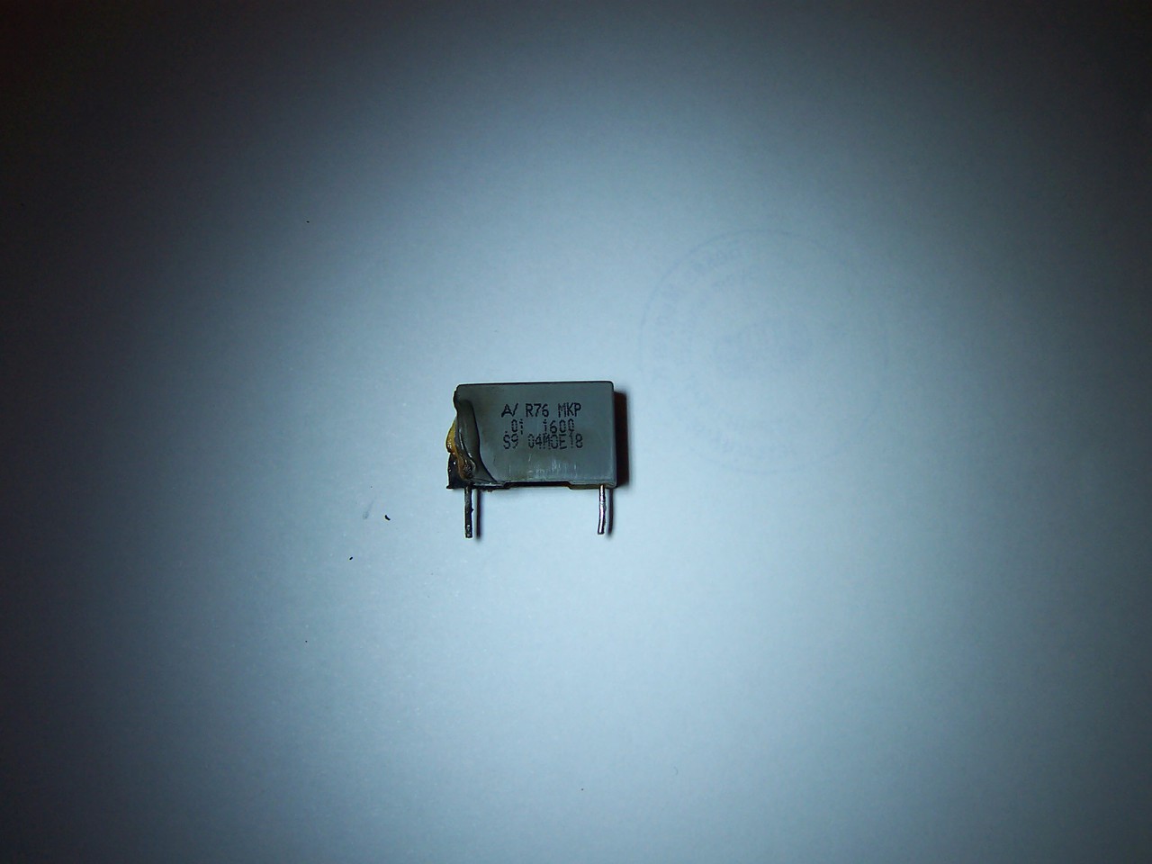

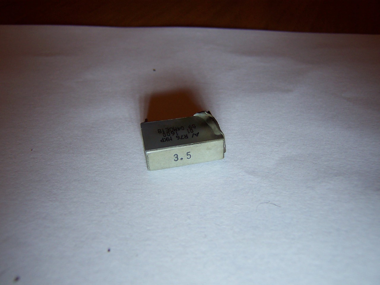

(#) mraulajos hozzászólása Dec 3, 2015 /
A képen látható alkatrész, egy TV nagyfesz trafója mellett volt. Gondolom, - kondenzátor.? Nem igazán tudom értelmezni a ráírtakat. Segítséget kérek.
(#) elektroncso válasza mraulajos hozzászólására (») Dec 3, 2015 /
Szia.
10nF és 1600V-os fólia kondenzátor. (0,01µF 1600V)
A hozzászólás módosítva: Dec 3, 2015
(#) mraulajos válasza elektroncso hozzászólására (») Dec 3, 2015 /
Köszönöm a gyors választ! Csak kíváncsiságból, mi a tetején az a 3.5.?

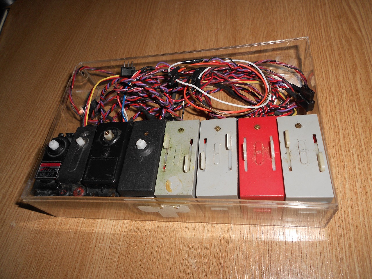

(#) Blintux hozzászólása Dec 5, 2015 /
Kirakodós vásárban volt ma egy jó vételem: 8db szervó 800Ft-ért!
Még ha nem működtek volna, sem lett volna nagy érvágás, de letesztelve mindegyik szépen működik, csak az egyiknek van furcsán visító hangja...
Noh de nem is ez a lényeg, hanem 4db szervó olyan, hogy ilyet még nem is láttam! Nem tudom mire való eredetileg...
A képen látható tolókaros szervókról van szó.
Csak az egyik oldalán találtam feliratot: Microprop proportional
Rákeresve a neten, igazából semmi értelmeset nem találtam róla.
Szerintetek miben lehettek ezek, milyen gépezetben használatosak?
(#) papus51 válasza Blintux hozzászólására (») Dec 5, 2015 /
Proporcionális szervókkal modellezésben találkoztam.
(#) Sebi válasza Blintux hozzászólására (») Dec 5, 2015 /
Akár lehettek kazán vezérlésében is, a gázszelep nyitogatására - fokozatmentesen.
(#) kistee válasza Blintux hozzászólására (») Dec 6, 2015 /
Így van, a modellezők használnak ilyeneket. A tolókaros szervók korai tipusok, kezdetben ilyenek voltak, csak később tértek át a forgókaros kivitelre.

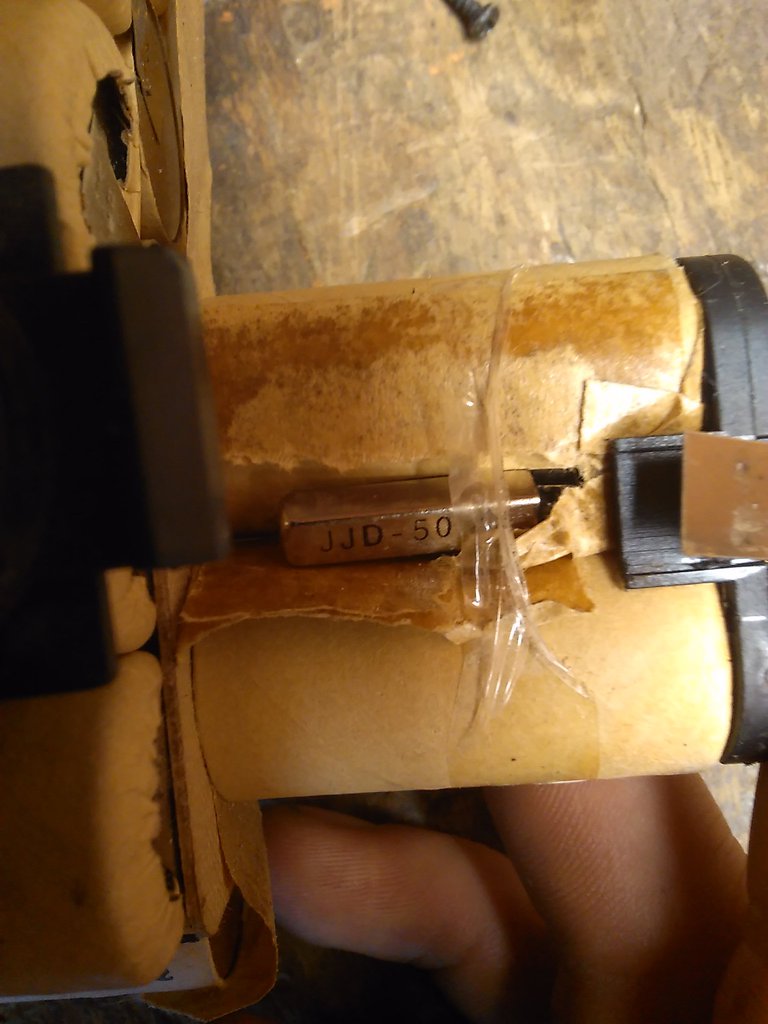

(#) danielhun hozzászólása Dec 6, 2015 /
Sziasztok. Meg tudnátok nekem mondani hogy mi ez az alkatrész a kép kozepén a akkuk között ? Bárhol keresem nem találom hogy mi lehet. Szeretnék egy ilyen alkatrészt bele tenni a saját fúró-csavarozó akkumba.
