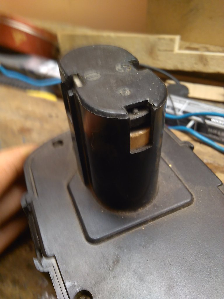

(#) danielhun válasza sunside hozzászólására (») Dec 6, 2015 /
JJD-50 Ennyit ír rajta
(#) Bakman válasza danielhun hozzászólására (») Dec 6, 2015 /
Ha nem tudod, hogy az micsoda, miért akarsz egyet beépíteni? Ahogy Buvarruha is írta, bimetál hőkapcsoló lehet. A száma alapján talán 50 °C-on kapcsol ki. Nem negedi túlmelegedni az akkumulátorokat használat vagy töltés közben. Ha a tiédben nincs, valószínűleg nem is kell.

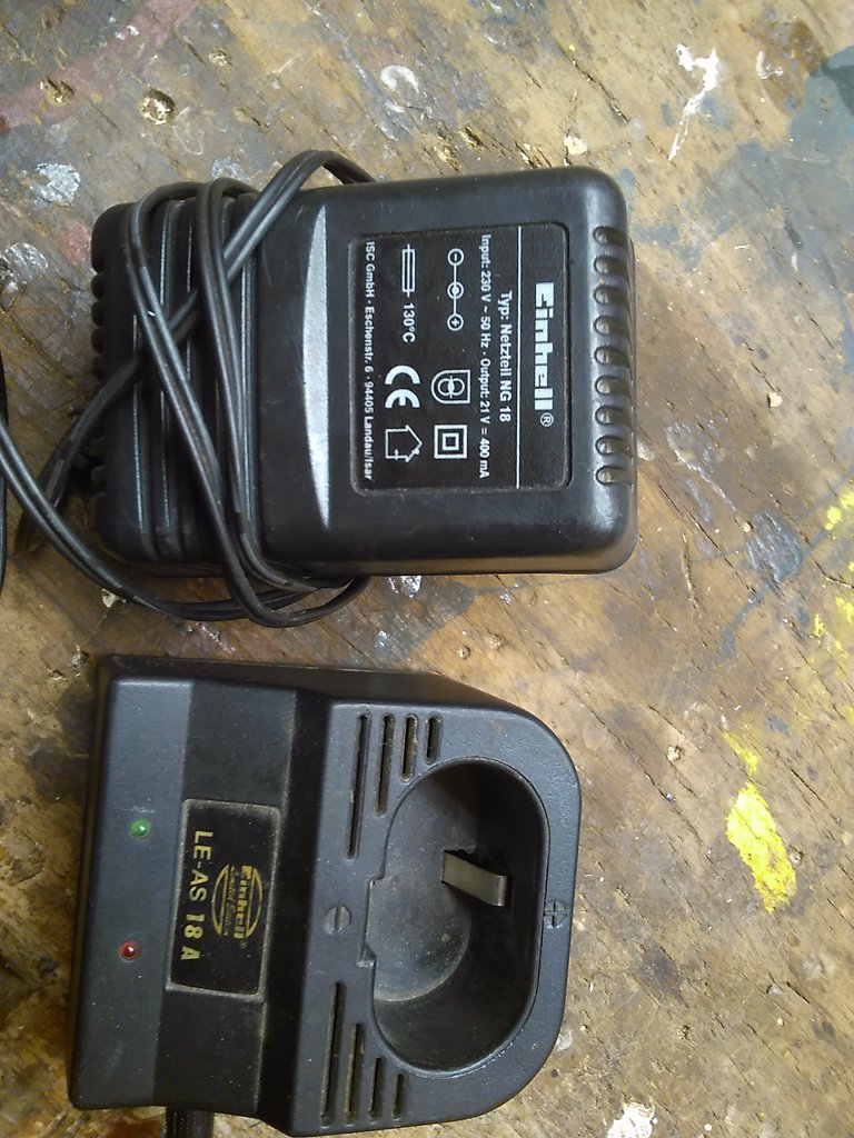

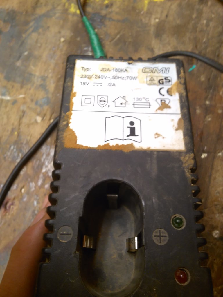

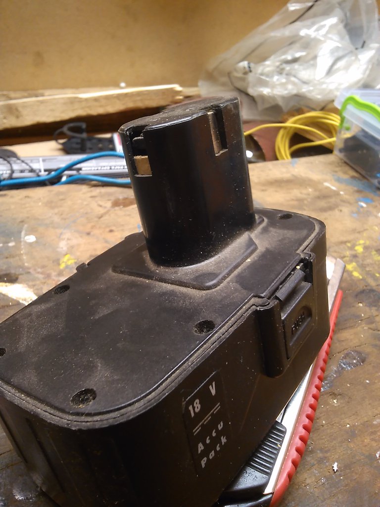

(#) danielhun válasza Bakman hozzászólására (») Dec 6, 2015 /
Az én akku töltőm(21V-400ma volt ) leégett és kaptam egy kisebb feszültségégüt ami 18V-2,0ma teljesítményt ad le. Na most ebből az új töltöből három szál jön ki az akkura ami az enyémből hiányzik. Ezért megnéztem annak az akksinak a belsejét es be volt építve ez az alkatrész amit nem tudtam hogy mi az. Kérdés most az hogy hogyan vezessem ki a harmadik szálat hogy tudja tölteni az akkumat ezzel a töltövel? Mellékelek képeket az új töltöről és a akksiról amit töltenije kéne.
(#) kadarist válasza danielhun hozzászólására (») Dec 6, 2015 /
Az a hőérzékelő alkatrész és olyan töltőt használj, amilyen az akkudhoz való. Ez nem lesz jó.
(#) danielhun válasza kadarist hozzászólására (») Dec 6, 2015 /
Olyat nem kapok sehol. A régi 21v-400ma volt na most helyetesíthetem ezt 24v-450ma rel ? Gond lessze belőle ?
(#) granpa válasza danielhun hozzászólására (») Dec 6, 2015 /
Lehet, csak 'nyelesd' el a 3V-ot egy stabkockával, vagy ellenállással. Rémlik, hogy a töltő 'talpban' van egy ellenállás, azt lehetne cserélni esetleg.

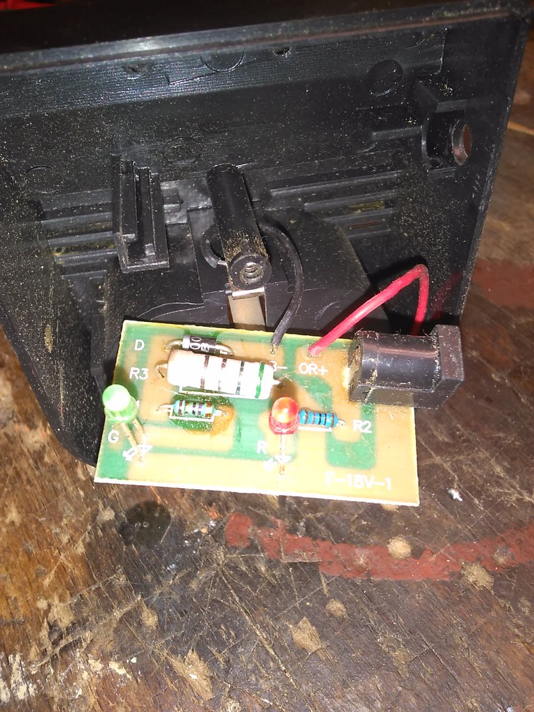

(#) danielhun hozzászólása Dec 6, 2015 /
A töltő talpnak az áramköre
(#) granpa válasza danielhun hozzászólására (») Dec 6, 2015 / 2
R3 lehet a 'tettes' (a cserélendő). Tegyél elsőre egy 7.5-8 Ohm-os, ~2W-os ellenállást sorba a 24V-tal, úgy kösd 'talp'-hoz, mérj áramfelvételt töltés közben. Valószínűleg a legnagyobb árammal fog tölteni, mert az akkuk lemerülhettek már. Mérj feszültséget R3-on. Nem tudom leolvasni, hány Ohm-os lehet R3, a csillogás miatt (milyen színek vannak rajt?).

(#) danielhun válasza granpa hozzászólására (») Dec 6, 2015 /
Rámértem az R3-ra 5,7 ohm mértem. A színeket nem tudom én se kivenni , még nagyí
tóval is probáltam. és nem tudom biztosan leolvasni.

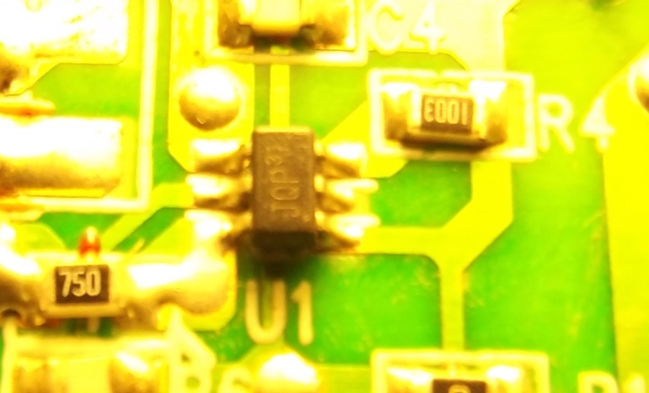

(#) Plank hozzászólása Dec 6, 2015 /
szeretném meg kérdezni hogy egy smd ic JQP felírat kód van ez milyen ic lehet egy fet előtt van sehogyan sem találom. segítséget előre is köszönöm
(#) kadarist válasza Plank hozzászólására (») Dec 6, 2015 /
Kérünk egy fényképet!
ime a kép
remélem látszani fog
egy dugasz tápban van ez hajtja meg a 2SK2624 FET-et

(#) Sebi válasza Plank hozzászólására (») Dec 7, 2015 /
Ez lesz az.
(#) Plank válasza Sebi hozzászólására (») Dec 7, 2015 /
köszönöm a segítséget
(#) granpa válasza danielhun hozzászólására (») Dec 7, 2015 /
Valószínű, ezt kell megnövelni, és a 24V táphoz jó lesz. (Kivetted egyik lábát a méréskor?)A 'látható' színek szerint kb. annyi. Feszültséget nem mértél rajt?
A hozzászólás módosítva: Dec 7, 2015
(#) danielhun válasza granpa hozzászólására (») Dec 7, 2015 /
Ok megpróbálom. Nem vettem ki az egyik lábát méréskor. Feszültséget még nem mértem rajta, mert a hét vegégére lesz meg 24v 450ma töltőm csak. Na meg várom hogy megérkezzen a vákum pumpám hogy tudjam normálisan kiszedni az ellenállást. Kozbe szétnéztem itt nálunk az üzletekbe és sajnos csak 1 ohm -os ellenállást forgalmaznak. Ennél csak nagyobb 10 ohm van. Na most az lenne a kérdésem hogy ha melléje teszek egy-két 1 ohm -at(5,7+1+1=7.7 ohm akkor az értéket el tudnám e érni amit kell ? Ez így helyes lenne-e ?
(#) kadarist válasza Plank hozzászólására (») Dec 7, 2015 /
Ha a 750 ohm-ra van kötve a FET gate, akkor akár még ez is lehet: Bővebben: Link.
Sorba kötve (ha a teljesítménye megfelelő/kb. 1W-osak/) jó lehet; de a 10 Ohm-ossal (kb. 5W-ossal) sem lősz mellé nagyon. Rajzold le a kapcsolását.
