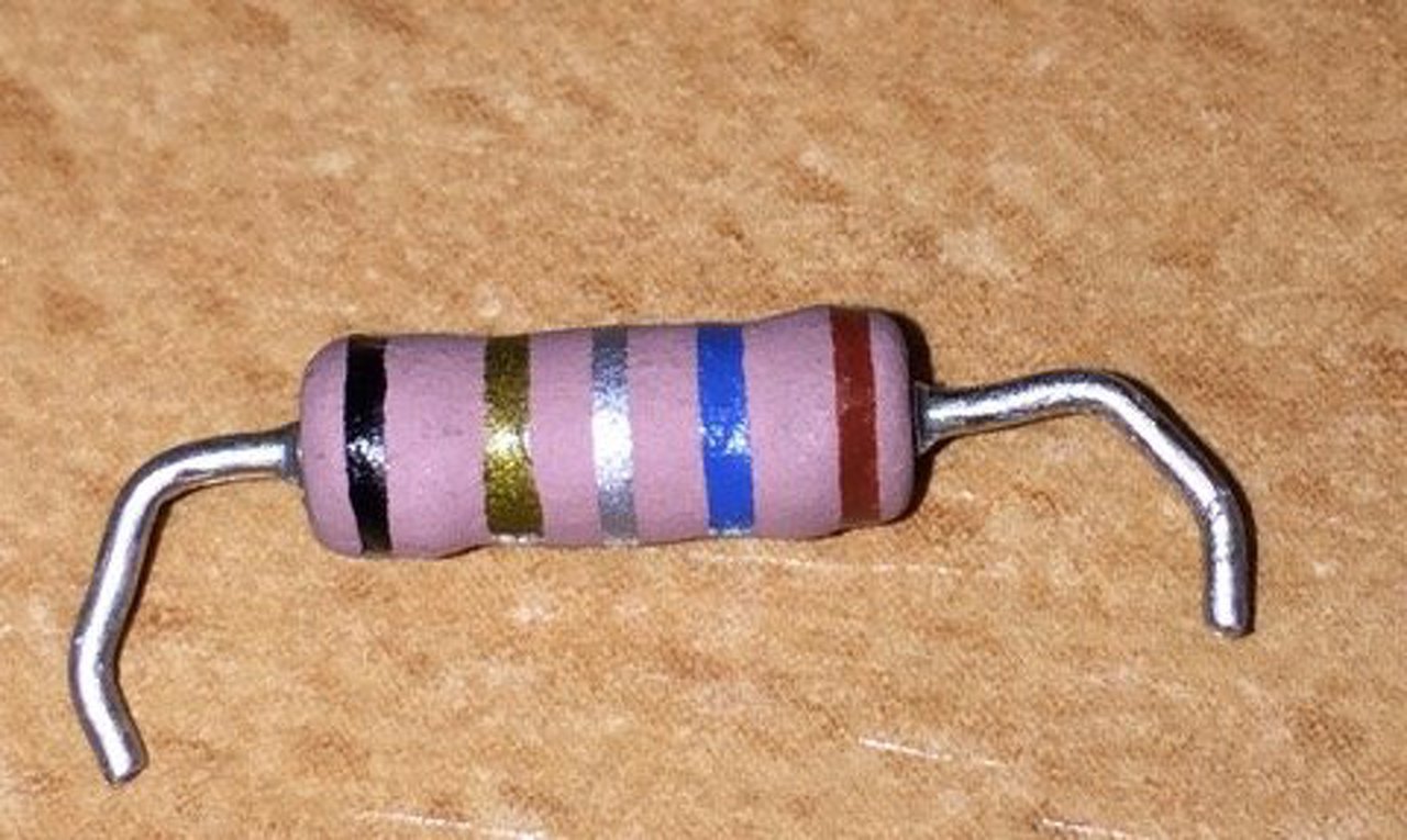

(#) ODU hozzászólása Dec 16, 2015 /
Egy LG 42LM640S TV-ben volt ez az ellenállás. Milyen értékű lehet? 5 sávos színkód alapján nem megfejthető.
(#) Ricsi89 válasza ODU hozzászólására (») Dec 16, 2015 /
Az is lehet, hogy induktivitás.
(#) ODU válasza Ricsi89 hozzászólására (») Dec 16, 2015 /
A NYÁK-on R-el van jelölve.
(#) kadarist válasza ODU hozzászólására (») Dec 16, 2015 / 1
Ha ez az R601, akkor 0.16Ω 2W az értéke. Gyorsabban meg lett volna az eredmény, ha rögtön leírod a tápegység típusát. Kell a táp rajza?
(#) ODU válasza kadarist hozzászólására (») Dec 16, 2015 /
Megköszönném, igen. Köszönöm az értéket is.
A hozzászólás módosítva: Dec 16, 2015
(#) Fülöp Ferenc 49 válasza kadarist hozzászólására (») Dec 16, 2015 /
Engem érdekelne a színkód értékelése , megköszönném .
Ebben benne vannak rajzok is: Bővebben: Link
(#) kadarist válasza Fülöp Ferenc 49 hozzászólására (») Dec 16, 2015 /
Ez a kalkulátor is 0,16 ohm-ra hozza. Sajnos a HE kalkulátora eléggé korlátozott tudású.

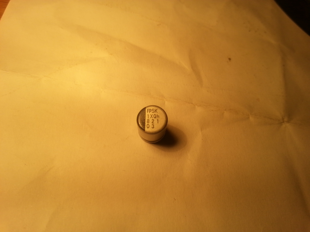

(#) roby71 hozzászólása Dec 18, 2015 /
tiszteletem
kédekelne a condi mérete ha valaki tudna segiteni megköszönném
(#) Hp41C válasza roby71 hozzászólására (») Dec 18, 2015 /
E fórum szerint 820µF LOW ESR elektrolit kondenzátor.
