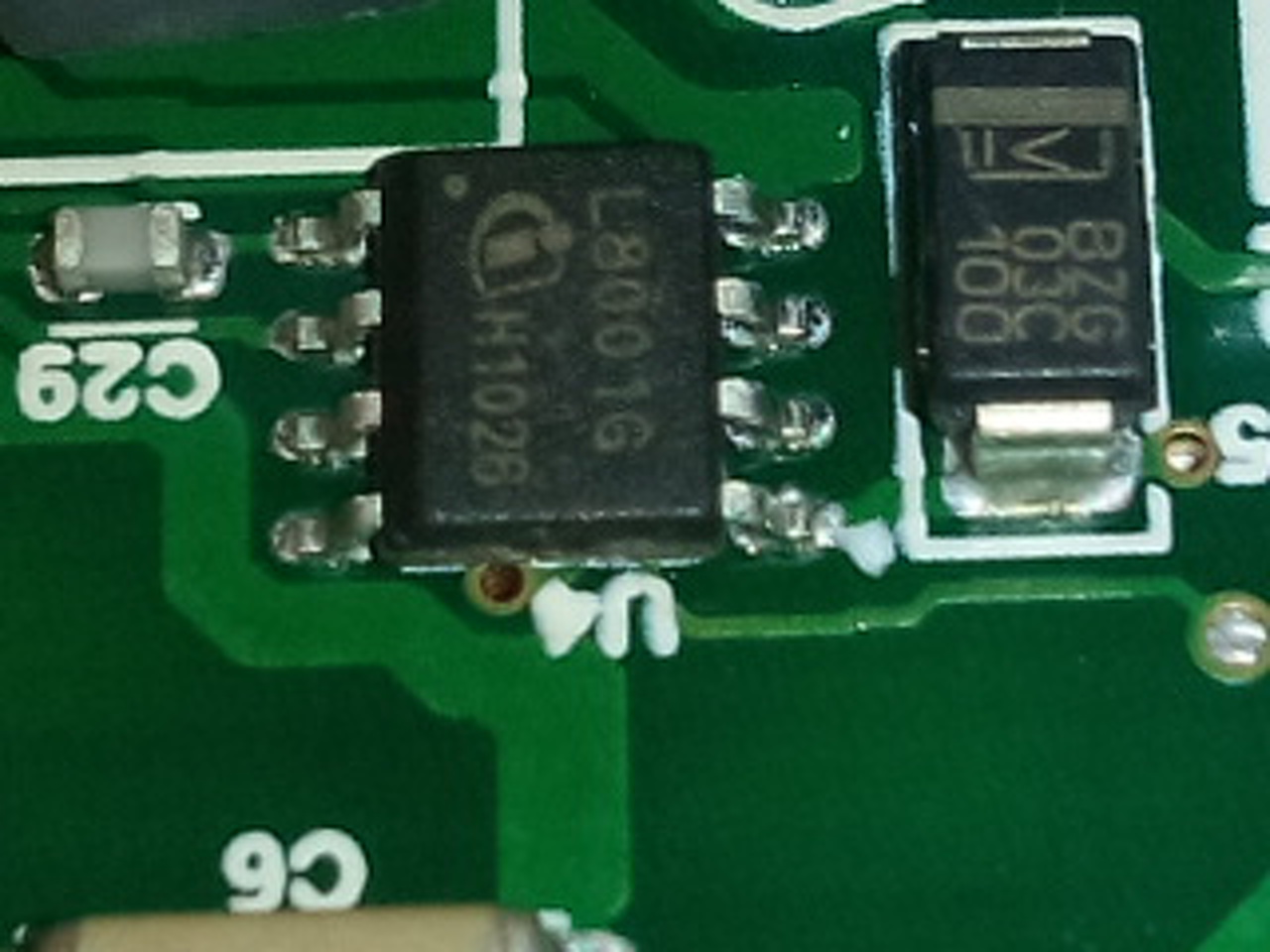

Pár wattos tápban találtam ezt az ic-t. Gugli szerint 20lábú fet vezérlő.
Látott -e valaki ilyet.
Köszi.
(#) Prendick válasza jethro hozzászólására (») Dec 19, 2015 /
(#) jethro válasza Prendick hozzászólására (») Dec 19, 2015 /
Őt kerestem.

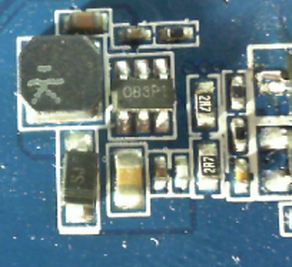

(#) kokozo hozzászólása Dec 20, 2015 /
A képen lévő 0B3P1 mi lehet? És hol lehet venni esetleg mivel lehet helyettesíteni?
Válaszotokat előre is köszönöm!
Üdv Kokozo
(#) morgo válasza kokozo hozzászólására (») Dec 21, 2015 /
Talán ez lesz: Bővebben: Link

(#) kokozo válasza morgo hozzászólására (») Dec 21, 2015 /
Köszi lehet hogy ez lesz, csak kapni nem lehet sehol

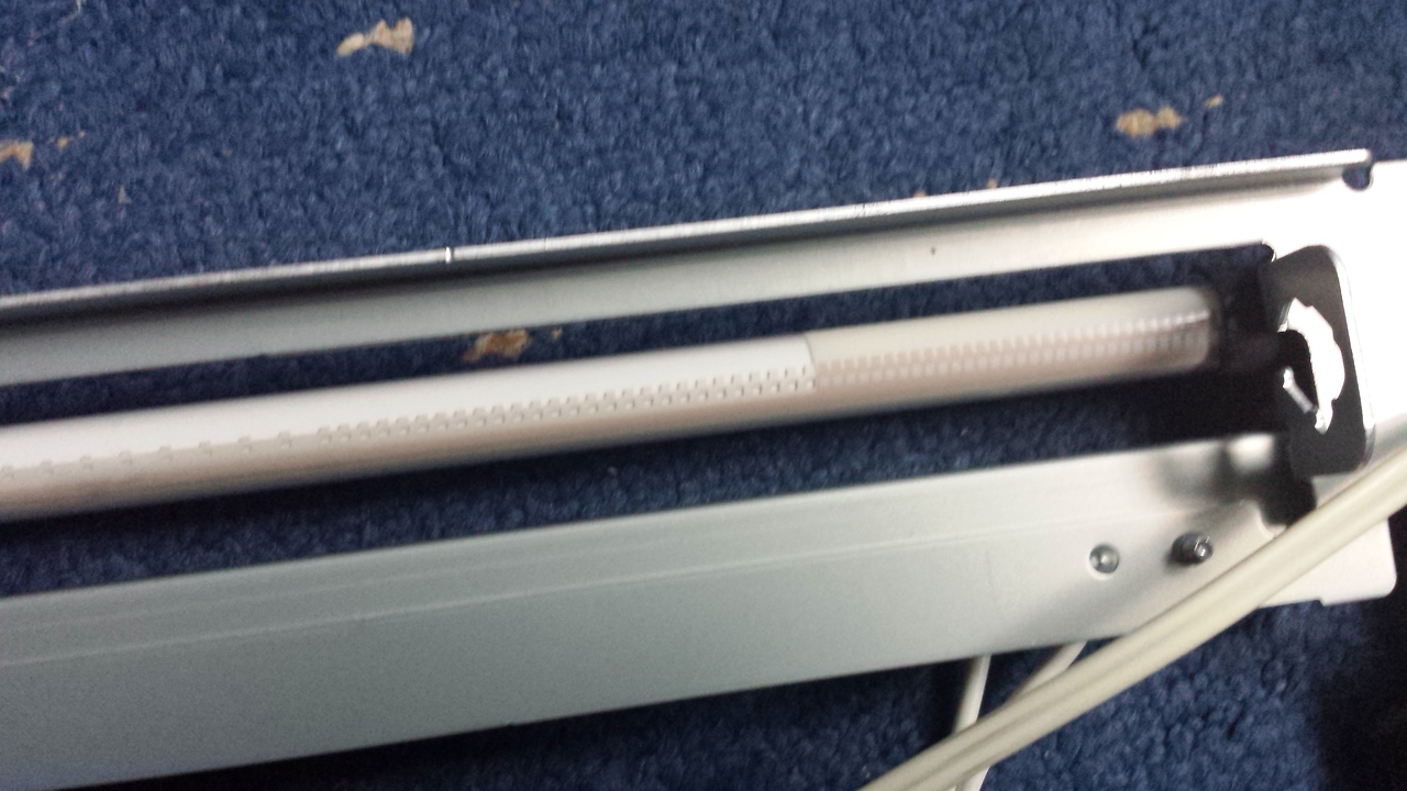

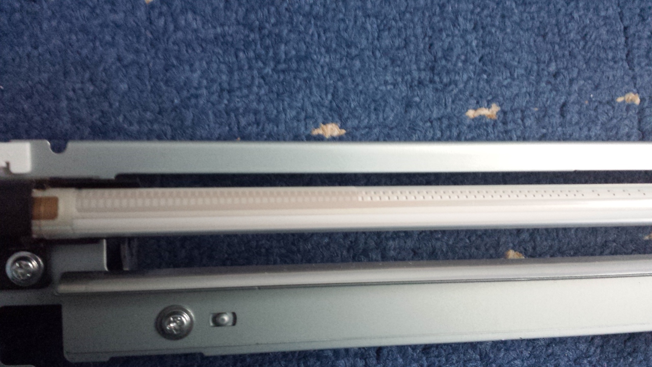

(#) morzsa15 hozzászólása Dec 22, 2015 /
Mi lehet az a képen? Állítólag valami nyomtató/fénymásolóból van. Hány volt kelhet neki? Egyen vagy váltóáram?
(#) Bakman válasza morzsa15 hozzászólására (») Dec 22, 2015 /
Valószínűleg egy Scanner lámpája. Egyenfeszültségről megy. Azt, hogy mennyi kell neki, hellyel-közzel ki tudod deríteni, szépen lassan emeled a feszültséget és kész.
(#) Chipmunk1960 válasza kokozo hozzászólására (») Dec 22, 2015 /
Szia, Itt találtam
A hozzászólás módosítva: Dec 22, 2015
(#) morzsa15 válasza Bakman hozzászólására (») Dec 22, 2015 /
Próbáltam neki 35 volt egyenfeszültséget adni de semmi nem történik.
(#) gerleimarci válasza morzsa15 hozzászólására (») Dec 22, 2015 /
Szerintem ez egy hidegkatódos fénycső. Én is egy régi scannerből szedtem ki ilyet, csak az vékonyabb volt. Ha még meg van, keresd meg az inverterét is.
(#) Chipmunk1960 válasza gerleimarci hozzászólására (») Dec 22, 2015 /
Igencsak az lesz az! Esetleg egy energia takarékos égő elektronikával megpróbálhatod.
(#) morzsa15 válasza Chipmunk1960 hozzászólására (») Dec 22, 2015 /
De az energia takarékosnak 4 szál van az elektronikán mint kimenet azt úgy hogy kössem be?
(#) Chipmunk1960 válasza morzsa15 hozzászólására (») Dec 22, 2015 /
A két szélsőt, a középsők, csak a felfűtés miatt vannak, és kondival leválasztva. Csak egy pillanatra érintsd oda. sajna nincs több adat róla. /most/
Szvl ez esetben a két szélső?
Igen, a C7 a két fűtőszálnak ad áramot, amíg a gáz be nem melegszik. Ezért is halványabb a fénye bekapcsolás után, az áramfelvétele is picivel nagyobb, és nem szereti a sűrű kapcsolgatást. De mivel ez hideg, és csak 2 lába van nem kell neki fűtés, hasonlóan a TFT monitorok / notebookok csöveihez. De lehet kevés lesz neki ez is....
(#) morzsa15 válasza Chipmunk1960 hozzászólására (») Dec 23, 2015 /
Nem csinál semmit meg se villan. Most mi legyen?
(#) gerleimarci válasza morzsa15 hozzászólására (») Dec 23, 2015 /
Kevés neki az a feszültség, amit generál.
Az eredeti invertere nincs meg, ami a fénymásolóban volt? Az általában 12V-ról szokott menni, és abból állítja elő a több kV-os feszt.
