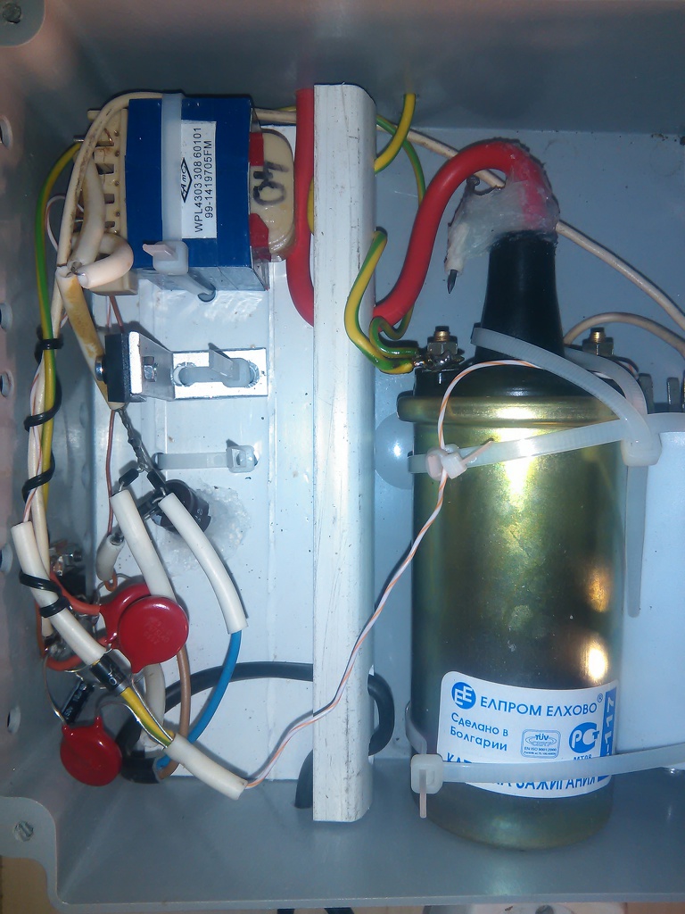

Üdvözlet!
Van egy trafóm.. szerintem ez valami leválasztó transzformátor lehet, de ezt csak sejtem .. Azért kérdezném hogy másnak erről mi a véleménye (vagy egy ismertetőt tudna valaki csatolni) mert ez egy egyenáramú rendszerbe van beleépítve (akkuról üzemel) . Én úgy tudtam egyenáramot nem tudunk rákötni tekercsre mert az zárlatot eredményez (előre is bocs ha rosszul tudom).. Csatolok egy képet róla.
(#) kadarist válasza szabodavidgabor hozzászólására (») Feb 5, 2016 /
Talán fojtótekercs és sorosan van kötve.
(#) nedudgi válasza szabodavidgabor hozzászólására (») Feb 5, 2016 /
Ez nem valami szünetmentes tápegység részlete? Nincs ott pár tranzisztor véletlenül?
(#) kadarist válasza nedudgi hozzászólására (») Feb 5, 2016 /
Mintha egy villanypásztor lenne.

(#) Chipmunk1960 válasza szabodavidgabor hozzászólására (») Feb 5, 2016 /
Szia, Hány a lába? Talán többet megtudunk. Hameg ellenállást is mérsz rajtuk még-többet.
(#) szabodavidgabor hozzászólása Feb 5, 2016 /
Bocsi nem írtam bele a teljes prédikációt.. Igen ez egy villanypásztor alkatrésze ami akuról működik.. tirisztorok is , varisztorok is meg egy grace híd is van benne...meg persze kondik. az az egy zavart meg hogy ha akksiról megy akkor minek a tekercs?
kilenc kivezetést látok rajta.. megmérném szívesen de nem igazán tudom hova is bökjek rá.
A villanypásztor nagyfeszültségét úgy állítják elő, hogy tranzisztorral megszaggatják az akkumulátor áramát majd ezt a szaggatott áramot (ami már nem egyen) feltranszformálják. Ez így ugye nem más, mint egy kapcsolóüzemű tápegység.

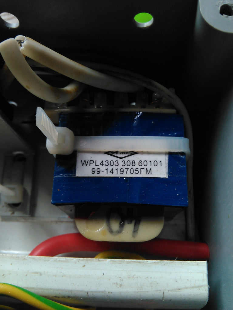

(#) erdgab válasza szabodavidgabor hozzászólására (») Feb 5, 2016 /
A kérdéses transzformátor valóban egy transzformátor,230V/12V/4,3W néven lehetett anno kapni a Lomex áruházban.Üres járásban 230V AC-ról 10V AC volt mérhető a szekunder oldalon.Ha ez pásztorban van,akkor az inverteres részen került felhasználásra,ez tölti a kondenzátort egy gréc egyenirányítón keresztül,majd tirisztor süti a töltést a nagyfeszültségű transzformátorra.
Én ezt eddig nem tudtam hogy erre képes a tirisztor van valami bekötési leírás vagy csak a lábkiosztás sorrendjét valaki nem tudja megmutizni.. akkor talán ki tudom mérni a tekercseket. akkor ezek szerint ez valahogy feltranszformálja azt a megszakított 12 voltot?(bocs hogyha értetlenkedek).. itt egy teljes kép a szerkezetről.
(#) erdgab válasza szabodavidgabor hozzászólására (») Feb 6, 2016 /
Minek a lábkiosztására vagy kíváncsi?Ez a szerkezet eléggé "érdekes",hogy ebben mi hogyan van azt csak az tudja ki összerakta vagy találkozott már ilyennel.
(#) mikrokapcsolo válasza szabodavidgabor hozzászólására (») Feb 6, 2016 /
Ha jól godolom, ez egy vellanypásztor. A tranzisztor/tirisztor a trafó alatti L alu lemezen van. Ha leolvasod a típusát, meg tudod keresni az adatlapját. Ami a csodát műveli, azaz a 12V-ból csinál párezer voltot, az nem más mint a kép jobb oldalán látható gyújtótrafó. Ez csinál nagyfeszt. A kapcsolóalkatrész pedig ennek a bemenetére kapcsolgatja a 12V-ot.

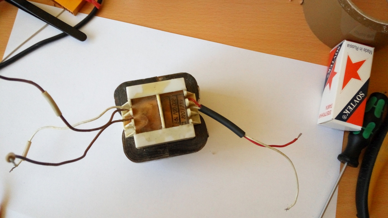

(#) gothic20 hozzászólása Feb 7, 2016 /
Vettem lomis piacon egy kis hiperszil trafót. Az lenne a kérdésem, hogy melyik a primer és melyik a szekunder oldala. Illetve a két barna vezeték mellet a fehér vezeték az mi (árnyékolás?) ?
(#) kadarist válasza gothic20 hozzászólására (») Feb 7, 2016 /
A nagyobb ellenállású a hálózati tekercs. Mérd meg!
(#) gothic20 válasza kadarist hozzászólására (») Feb 7, 2016 /
Piros fehérnek nagyobb, akkor az a bemenet. A 2 barna mellet a fehér meg a 0 lehet ezek szerint? 23v-0v-23v?
Rákötöd a trafódat a 230V-ra és a műszereddel szépen kiméred a szekundert és máris megtudod a feszültségek eloszlását.
(#) mikrokapcsolo válasza gothic20 hozzászólására (») Feb 7, 2016 1 /
Helló! Minden bizonnyal igen. Ezt ki is próbálhatod, ráadod a bemenetre a tápot, és megméred a kimenetet, vagy ellenállást mérsz fehér-barna1 és fehér-barna2 között. Ezek kb ugyanakkorák lesznek. barna1-barna2 közt pedig a két előbb mért ellenállás összege lesz.

(#) yulo5310 válasza gothic20 hozzászólására (») Feb 7, 2016 /
A fehér vezetéktől mérsz jobbra,balra az értékeket látni fogod. Szerintem az a közepe!
