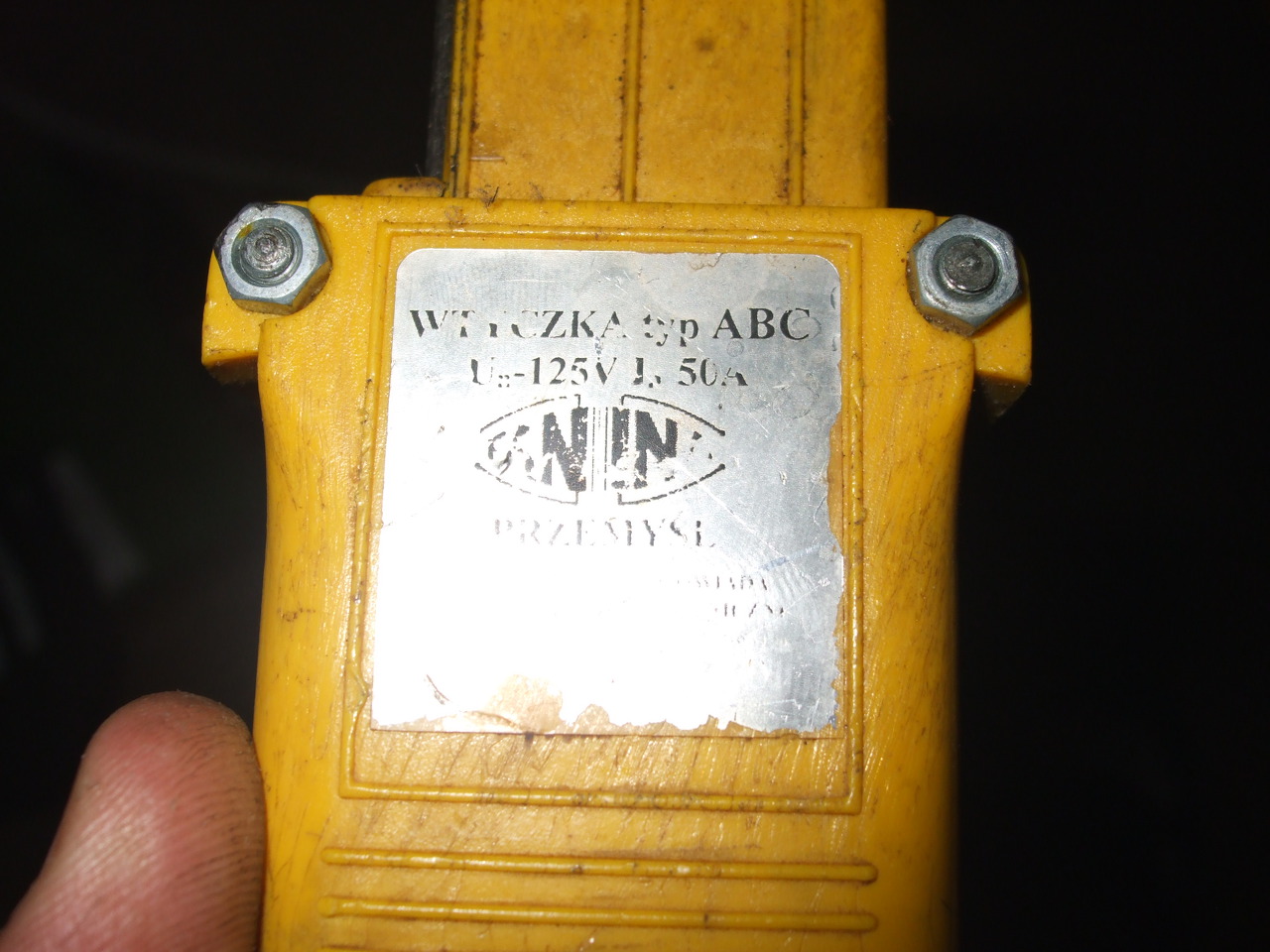

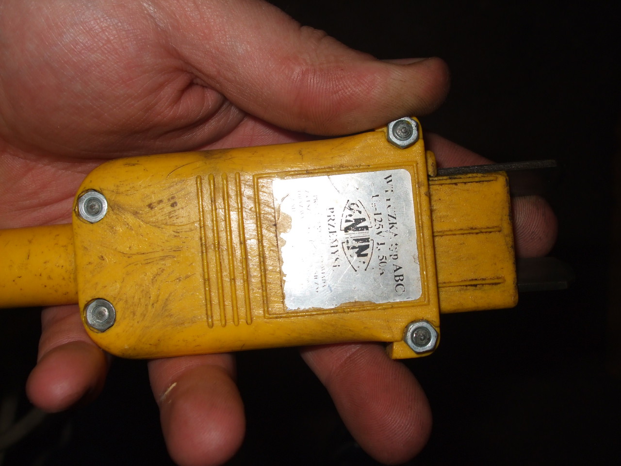

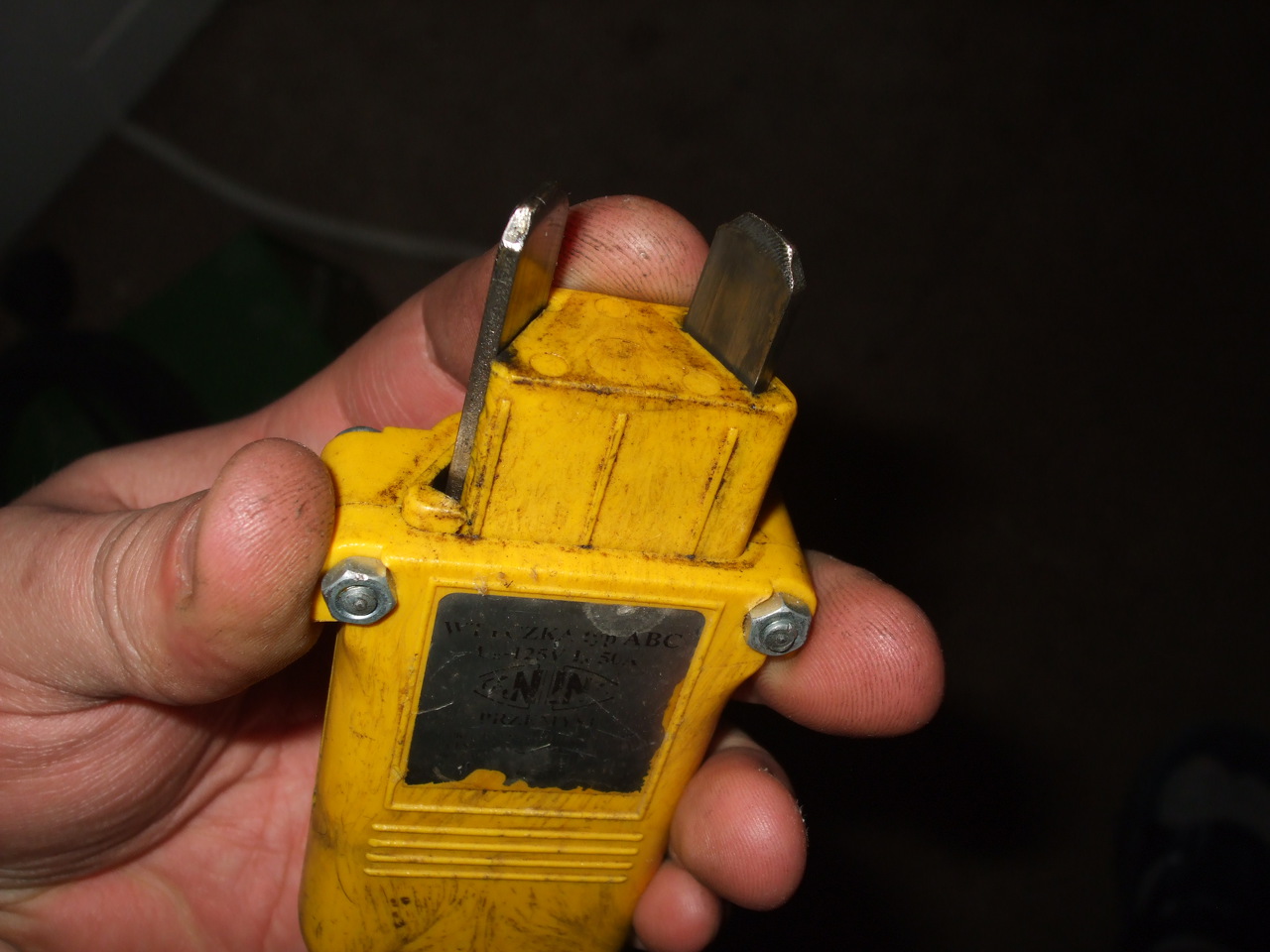

(#) zoz11 hozzászólása Feb 4, 2016 / 1
A mellékelt képen látható csatlakozóról keresek infót, első körben, hogy mi is ennek a neve, nha meg beszerzési forrás sem ártana.
Nem találok róla semmit.
