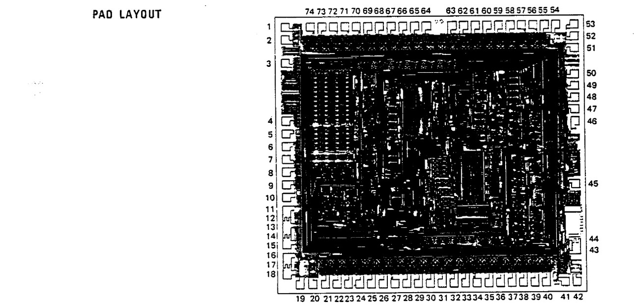

(#) pont válasza sunside hozzászólására (») Feb 13, 2016 1 /
Ha a képedet nézzük a bal felső az 1-es, mint ahogy az adatlapon is van forgatva 3.oldal

(#) sunside válasza Massawa hozzászólására (») Feb 13, 2016 /
Kössz a választ mindkettőtöknek.
Vannak azért gondjaim: a bal alsó sarokban van a panelon is meg az IC-n is jelölés ami általában a kezdő lábat jelöli.
A 3. oldalon levő kép szerint a jobb oldalon csak 11 láb lenne?
Kicsit zavaros ez nekem.
Ráadásul a bal oldalon csak 16 az a 18 láb.
(#) Massawa válasza sunside hozzászólására (») Feb 13, 2016 /
Az egy 3szög nem pedig az egyes láb jejölése. Ki tudja mit jelent. A chipet a feliratok szerint kell forgatni.
Az meg hogy csak 16 láb van ne zavarjon én meg nem számoltam. Nem stimmel a doku. C
Ez így rendben is van mint pl. ezen
De akkor az IC-miért van bal-lent a pötty? Na meg a lábak száma se jön ki sehogy.

(#) Bakman válasza sunside hozzászólására (») Feb 13, 2016 / 2
Az adatlap szerint az IC 74 lábú, a képen viszont egy 80 lábú példány látható, mindenbizonnyal nem az IC-hez tartozó adatlappal bírsz. Szerintem a bal alsó az egyes láb, ezt az IC-n lévő pötty és a panelen lévő nyíl is megerősíti.
(#) sunside válasza Bakman hozzászólására (») Feb 13, 2016 /
Most hogy mondod, tényleg nem stimmel a lábszám.
Pedig az pdf nagyon (nem)passzol az IC-hez, a funkciók, tudása megegyezik a panelon lévővel.
Akkor a következő kérdésem az lenne, hogy nem tud valaki másik adatlapot ehhez az IC-hez?
Ilyen IC-t valoszinüleg ugy sem kapsz, ezért felesleges kukacoskodni. A te IC-den 2 pötty is van átlosan - azaz semmi értelme nincs spekulálni. Már volt olyan IC is a kezemben ahol alul volt a jelölés ( beforrasztás után láthatatlan) vagy a müanyag tok oldala volt másképp kialakitva. Van olyan is, hogy csak a csomagoláson van a jelölés. Ezek nem TTL vagy CMOS tokok, amik tömegekben kerülnek a piacra. Garantálom ha kézbe tudnád venni te is megtalálnád az 1. Lábat. Igy beforrasztva meg többnyire a kapcs. Rajzbol kell kiindulni. ( s nem a tokbol).

(#) fater0827 válasza sunside hozzászólására (») Feb 13, 2016 /
Ez az IC 80 lábú , 24 és 25 láb közt van a kvarc .
1-es lábat a háromszög jelzi , vagy pötty , vagy 1es szám , fúrat szereltnél négyszög a furat forrasztó felülete .
A mellékelt pdf csak 74 lábra hajaz , a képen látható még 1 IC ott is az egyes láb van jelölve háromszöggel .
Általában ahogy szoktunk olvasni a típusjelzés elején lent van az 1-es láb .
Kerestem másik adatlapot , nem találtam .

(#) gerry válasza Massawa hozzászólására (») Feb 14, 2016 /
Adatlap OKI M5022
(#) gerry válasza sunside hozzászólására (») Feb 14, 2016 /
Ez igen fura lábkiosztás kép.
(#) Massawa válasza gerry hozzászólására (») Feb 14, 2016 /
Mint kiderült nem ennek a kivitelnek. Számold meg a lábakat....

(#) Zsora válasza gerry hozzászólására (») Feb 14, 2016 /
Ez - szerintem - a tokozatlan magnak a lábkiosztása. Aztán hogy a QFP tokban mit hova kötöttek...
