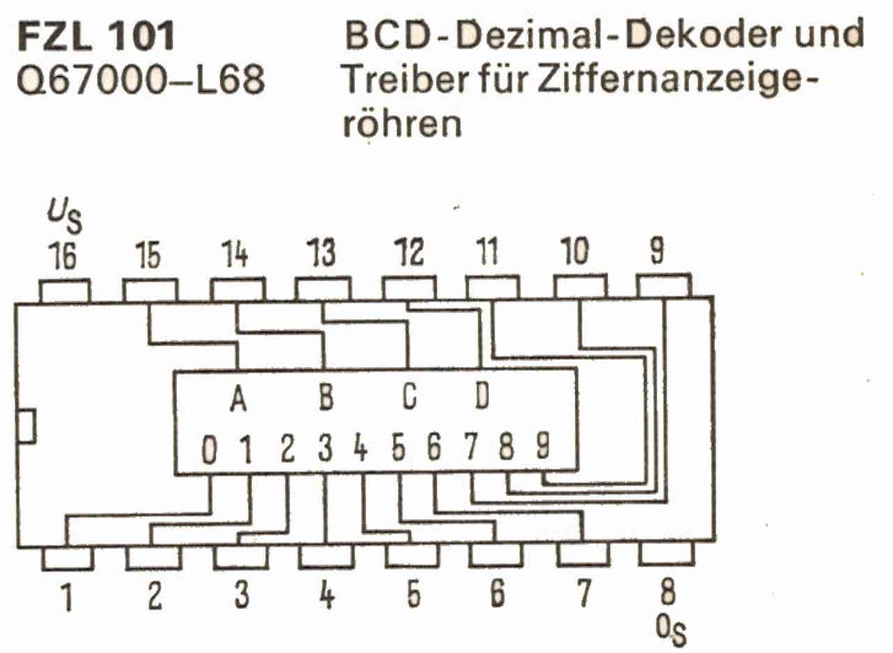

(#) nedudgi válasza HA3GX hozzászólására (») Feb 14, 2016 /

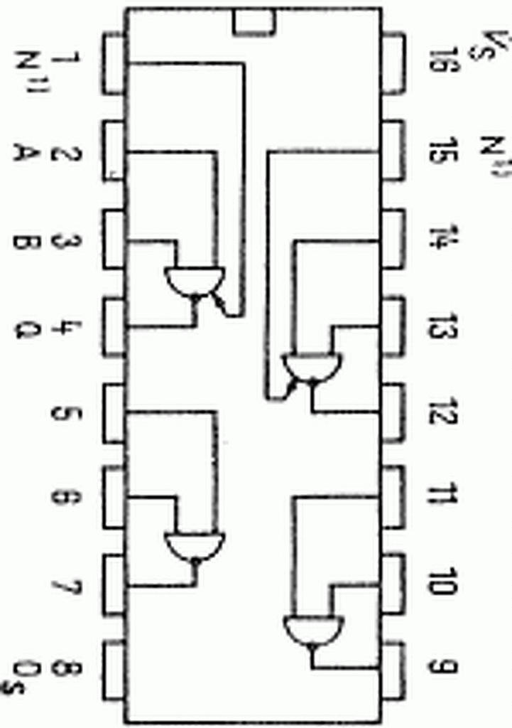

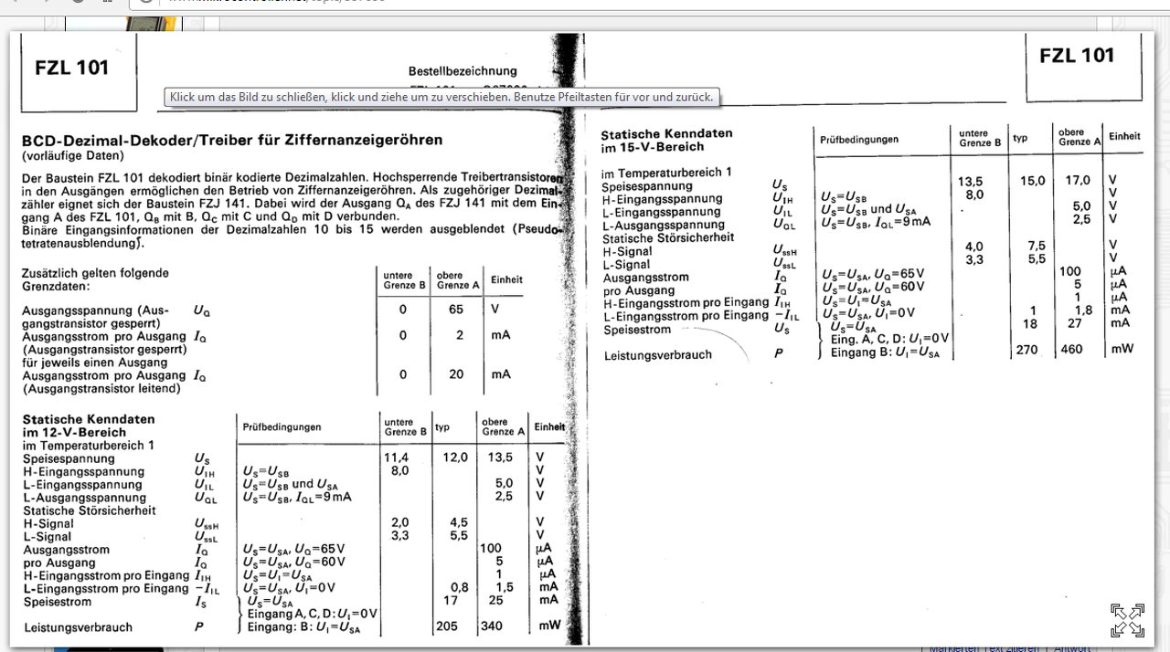

Siemens LSL logikai áramkörök. A gugli ennyit tud róluk.
FZH101, FZL101
A hozzászólás módosítva: Feb 14, 2016
(#) jethro hozzászólása Feb 15, 2016 /
Szia.
Ipari célra készült TTL de már 12vagy15v-os táppal ha jól emlékszem.
1981-ben kaptam egy marékkal,még meg vannak.

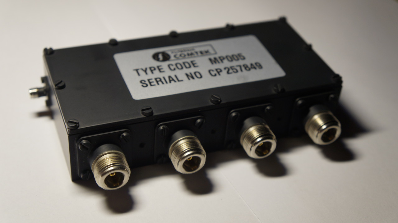

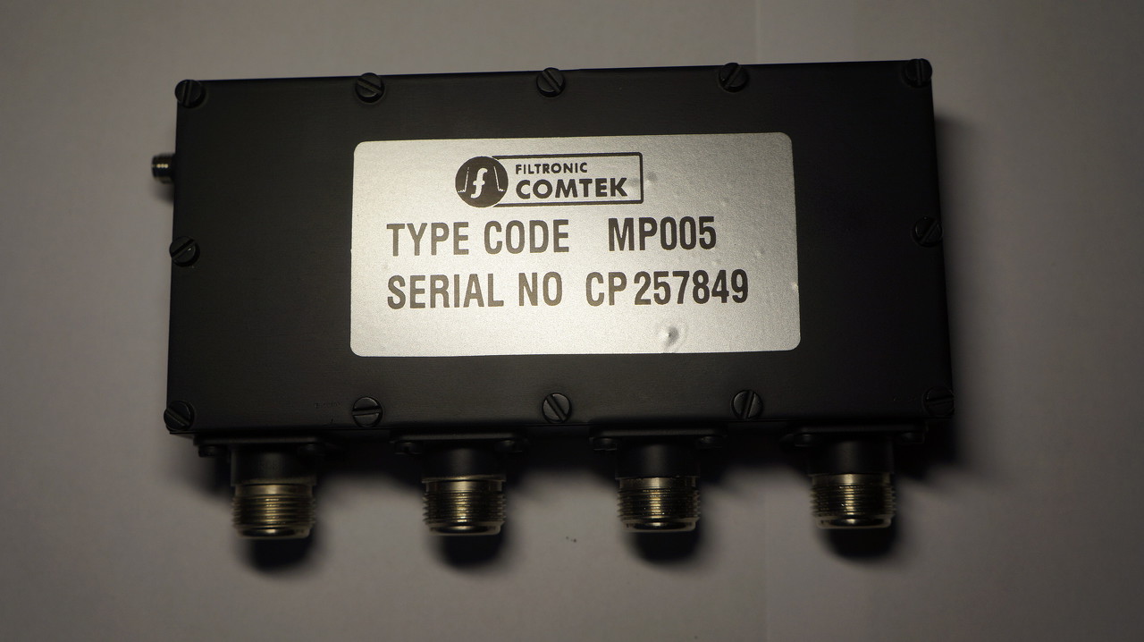

Szerintetek ez mire jó? Drágának tünik ezekkel a csatlakozókal.
(#) Sebi válasza IEEE 802 11a hozzászólására (») Feb 15, 2016 /
A régi D-netz-hez voltak ilyenek: 50 ohmos leválasztott splitter. (Hasonlót használnak a kábel TV-hez, az 75 ohmos).
(#) Bakman válasza IEEE 802 11a hozzászólására (») Feb 15, 2016 /
Ha hinni lehet ennek az oldalnak, akkor 900 MHz-es splitter (elosztó). Mobiltelefon bázisállomások kelléke ott, ahol kell a lefedettség de viszonlyag kicsi a forgalom. Jóval ocsóbb, mint egy 900 MHz-es RF modul. Otthon max. papírnehezéknek jó, bázisállomáson is, ma már nagyon ritka, ahol ilyet használnak.
A hozzászólás módosítva: Feb 15, 2016
(#) IEEE 802 11a válasza Bakman hozzászólására (») Feb 15, 2016 /
De hát azt hogyan? Arról a kis csatlakozóról jövö jelet osztja el 4 nagyobbra?

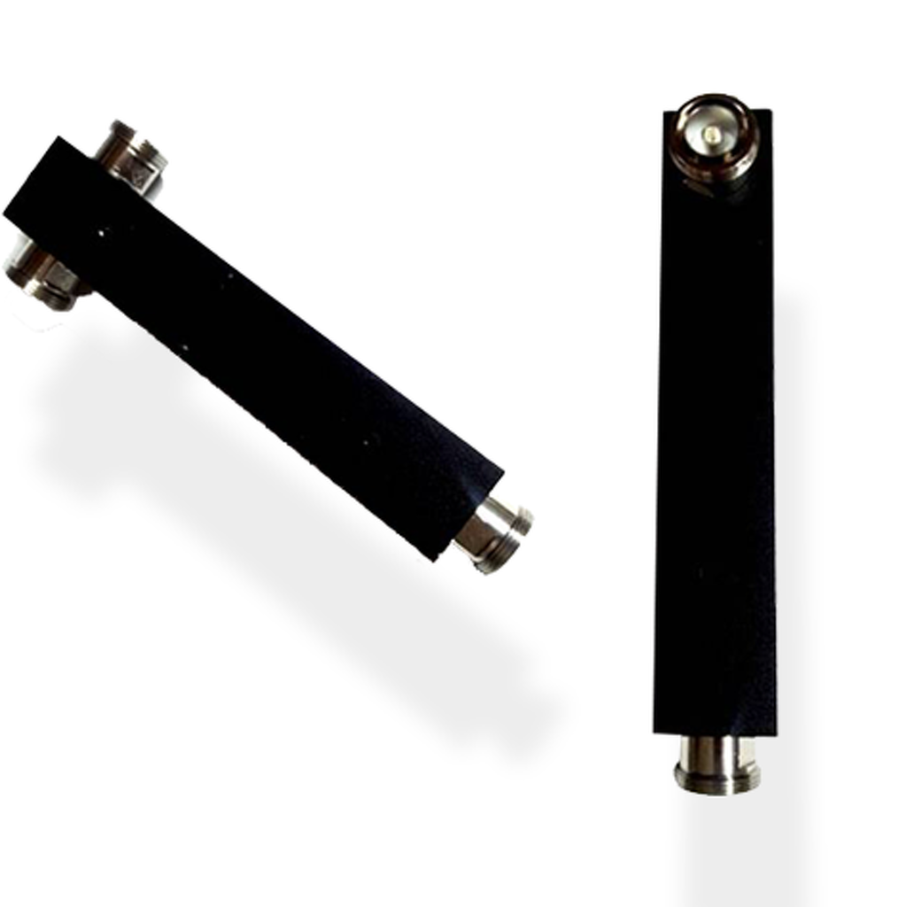

Egy kicsit furcsállom én is, de a jelek szerint igen (valószínűleg csak kissebb teljesítményre jó). Nekem sem volt egyértelmű, mert ilyen kialakításút még nem láttam. Ha az elosztó közel van a forráshoz, nem nagy gond a vékony kábel. Esetleg a kábel csak a bemenet előtt van "leszűkítve". Ekkora frekvencián már kicsit másként működnek a dolgok. Mellékletben egy jóval általánosabb splitter.
Most, hogy jobban megnéztem, visszavonom az állítást, miszerint bázisállomásokon használnak ilyet, a többi érvényes.
Pedig ez onnan van. Ha minden igaz.

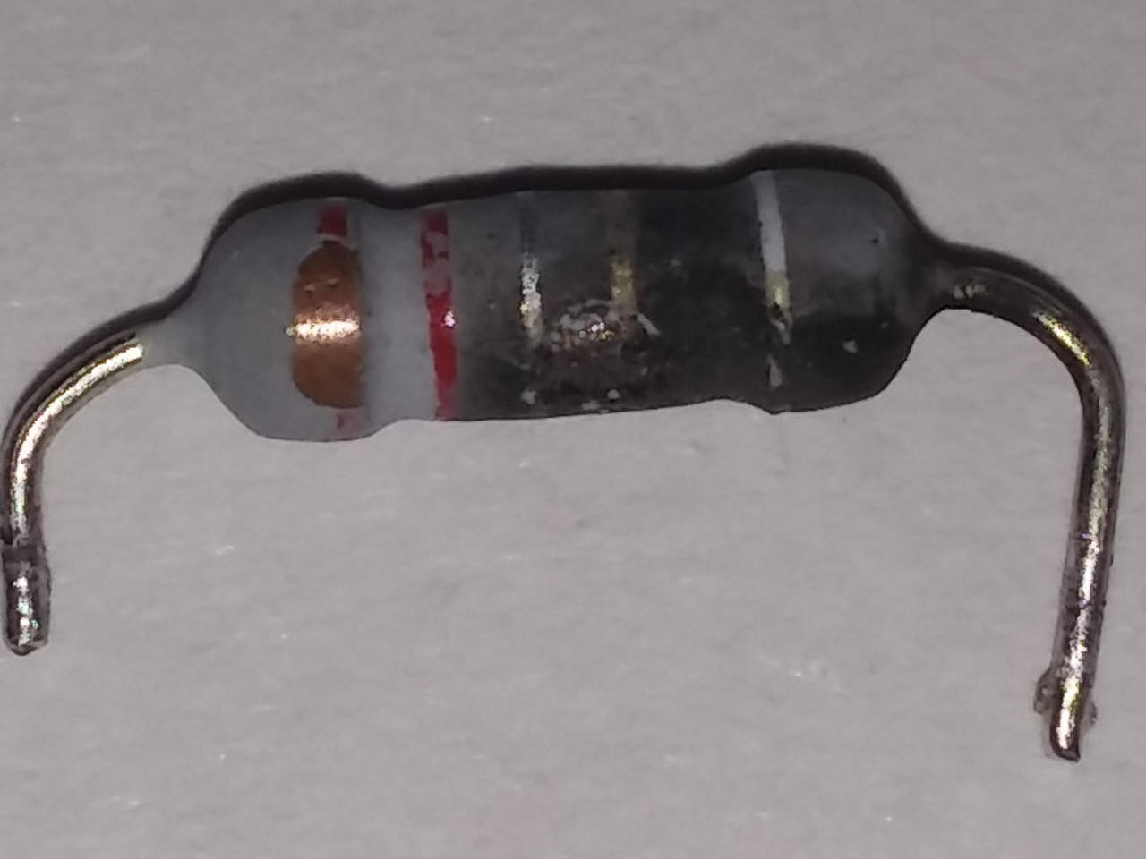

Egy érintőkapcsolós lámpában a panelen megégett egy ellenállás de a színek még kivehetőek: piros - piros - ezüst - arany - fehér. Volt rajta egy zsugorcső is.
Na, de ilyen nem lehet. Meg fordítva sem. Vagy létezik valami általam nem ismert színkód kiosztás? Esetleg ez nem sima ellenállás? Minden fényviszonyban ezüstnek látszik a harmadik érték.
(#) Sebi válasza inci88 hozzászólására (») Feb 16, 2016 / 1
Meg kell nézni, mi volt a szerepe az áramkörben. Ha volt rajta zsugorcső, az arra utal(hat) hogy felkészítették arra, hogy szétdurran, tehát biztosíték helyett tették oda.
(#) umkumiut válasza inci88 hozzászólására (») Feb 16, 2016 /
Nem lehet, hogy az utolsó fehér sáv mondjuk a teljesítményt jelölné? Ebben az esetben a többi sáv alapján 0.22ohm 5%.
(#) inci88 válasza umkumiut hozzászólására (») Feb 16, 2016 /
Igen, külföldi fórum alapján ez egy 0,22Ohmos ellenállás, ami a biztosíték szerepét tölti be. Köszönöm a segítséget.
(#) Chipmunk1960 válasza inci88 hozzászólására (») Feb 17, 2016 /
Szia, Igen 0,22 Ohm volt valamikor, de bármilyen kis értékűt betehetsz helyette, mint ahogy 'inci88" is írta, csak biztosíték és halovány lágy-indító szerepet tölt be. Előtte azért mérd körbe, mert oka van, ha elfüstölt.

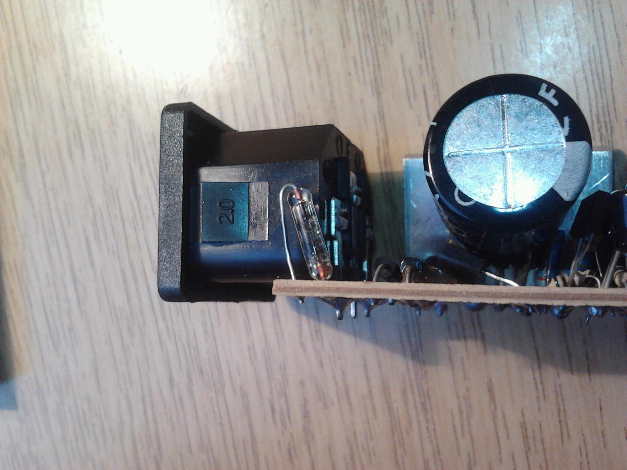

(#) teszti hozzászólása Feb 21, 2016 /
Helló
Milyen alkatrész ez? Biztosítékként üzemelt. Átlátszó üveg csőben volt, és két oldalról két fém pálcika nyúlt be a közepéig.
(#) kowi válasza teszti hozzászólására (») Feb 21, 2016 /
Fotó?
(#) teszti válasza kowi hozzászólására (») Feb 21, 2016 /
A fotó.
(#) kitartás válasza teszti hozzászólására (») Feb 21, 2016 /
Ez bizony egy jó öreg germánium diódára hasonlít.
(#) kowi hozzászólása Feb 21, 2016 /
Ez mibe volt? És az áramkörben hol? Mert még reed relére is hasonlít
(#) kadarist válasza teszti hozzászólására (») Feb 21, 2016 /
Ha a bemettel párhuzamosan van jötv, akkor túlfeszültség-védő, ha sorosan, akkor biztosíték.
Egy kapcsolóüzemű tápban F1 jelöléssel.
(#) sunside válasza teszti hozzászólására (») Feb 21, 2016 /
Akkor biztosíték.
(#) teszti válasza sunside hozzászólására (») Feb 21, 2016 /
Az lesz, mert nem működik a táp.
Már csak az a kérdés, hogy mi ez? Biztos germánium dióda? Csak 100V-ost találtam így hirtelenjében a hestorban, de ez a primer oldalon van.
