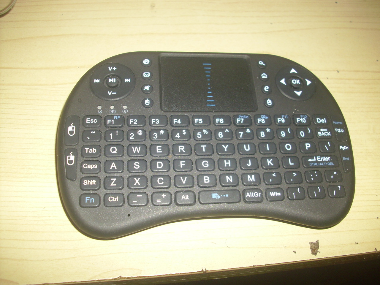

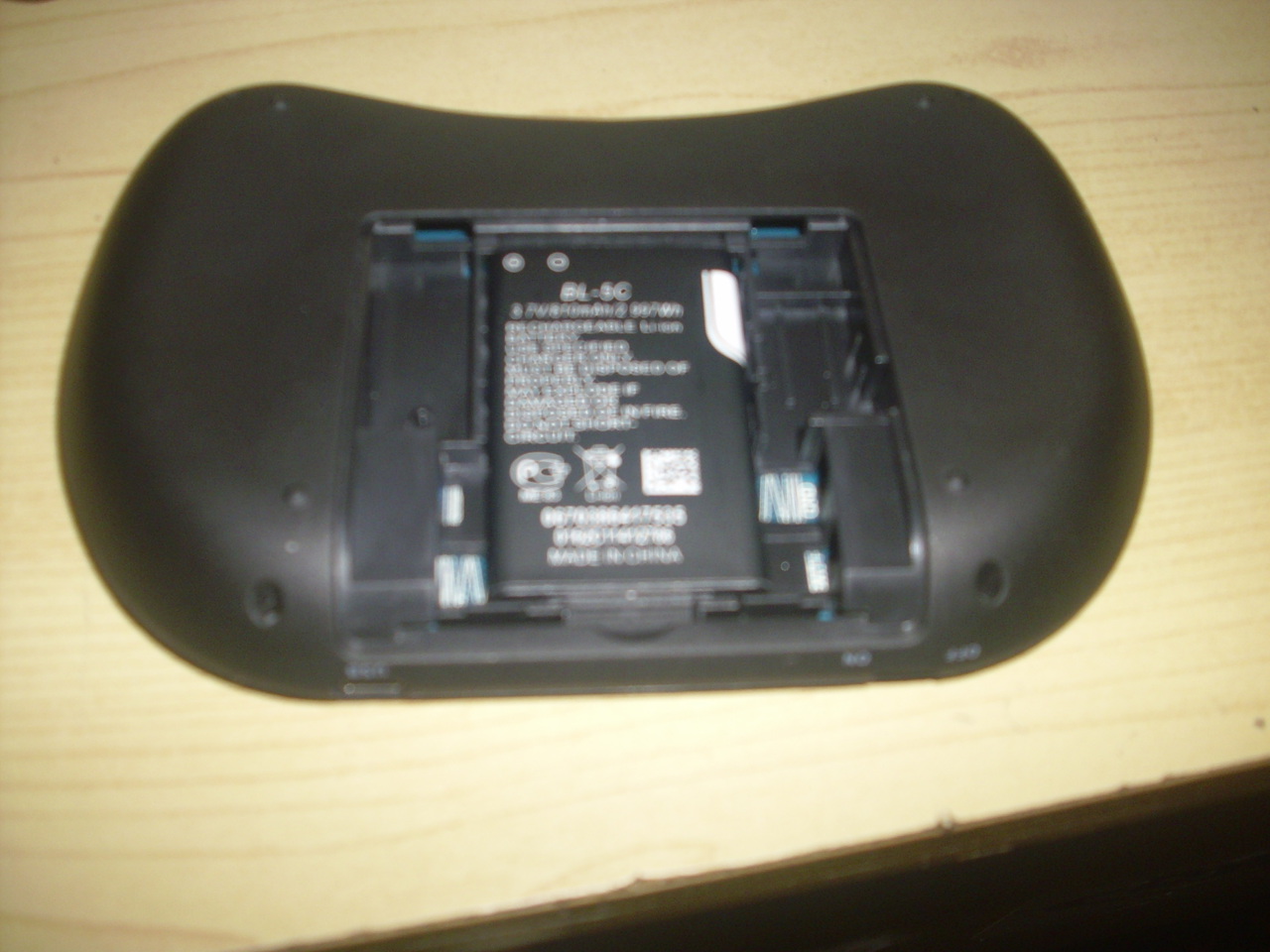

(#) horváth lajos hozzászólása Márc 13, 2016 /
Sziasztok szép napot meg tudnátok mondani hogy milyen szerkezet ami alábbi képen van egy üdv lali

(#) sunside válasza horváth lajos hozzászólására (») Márc 13, 2016 /
Szerintem egy tapipados, vezetéknélküli billentyűzet. Az alján az pedig akku.
(#) Ricsi89 válasza horváth lajos hozzászólására (») Márc 13, 2016 /
Vezetéknélküli multimédiás billentyűzet. Pont ilyen, mint a linken. Bővebben: Link

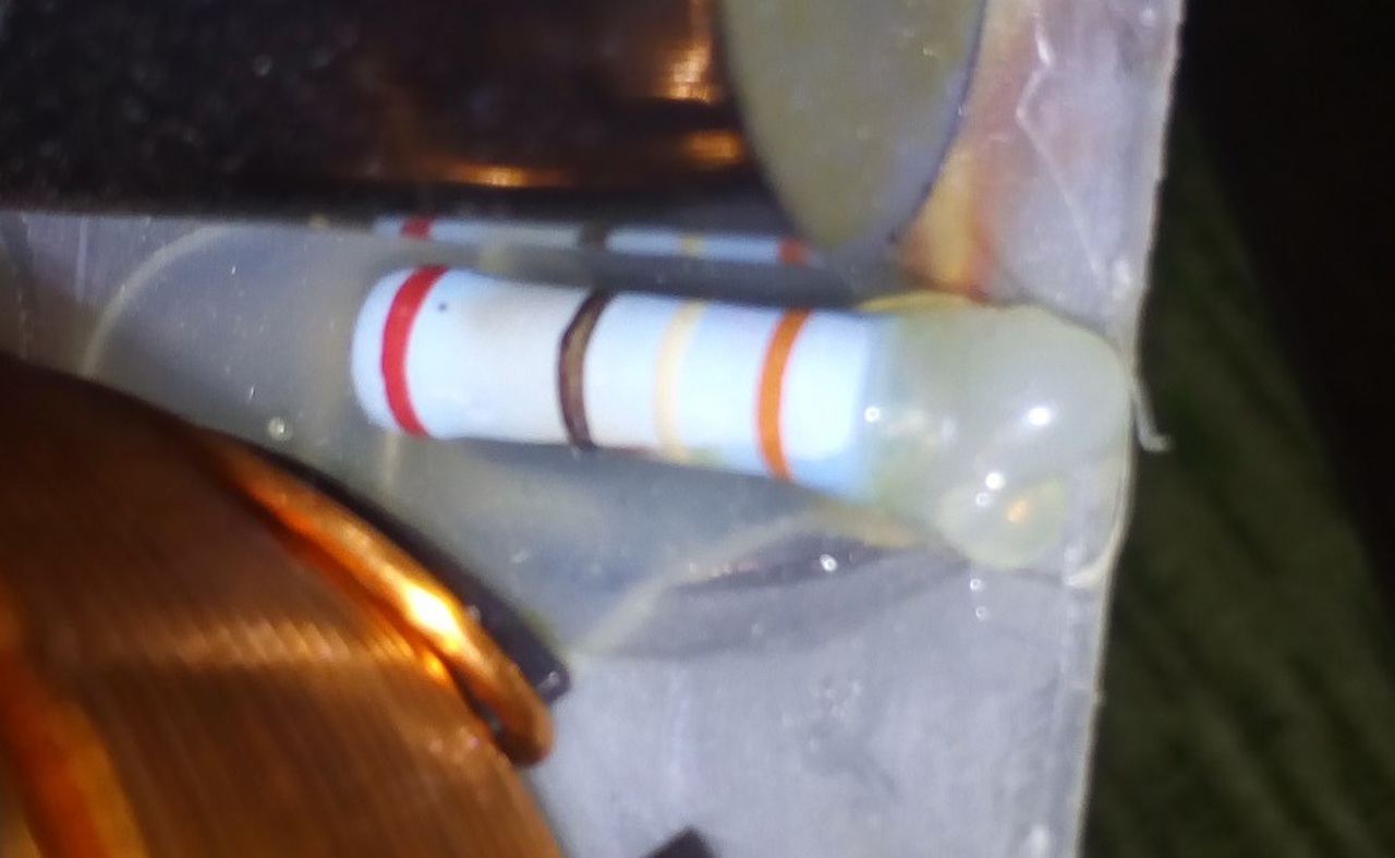

(#) Pagisz hozzászólása Márc 14, 2016 /
Sziasztok!Valaki tudja hogy ez milyen alkatrész és mire szolgál?
(#) Sebi válasza Pagisz hozzászólására (») Márc 14, 2016 /
Ha jól olvasom, akkor 5,6 ohmos ellenállás. Az, hogy védőcsőbe húzták, arra utal, hogy biztosíték szerepet (is) betöltött. (És kiolvadáskor nem repül szét, nem lángol.)

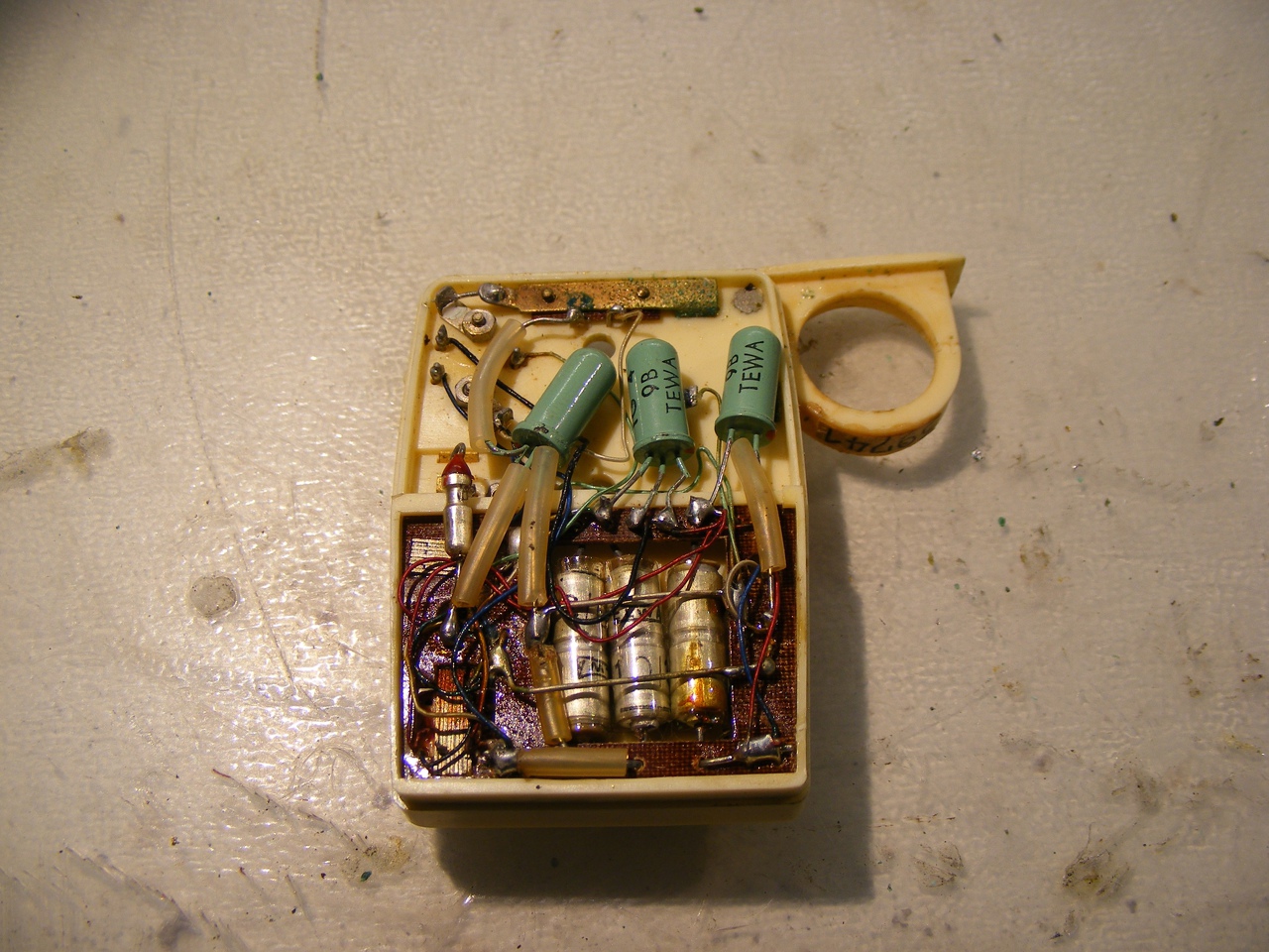

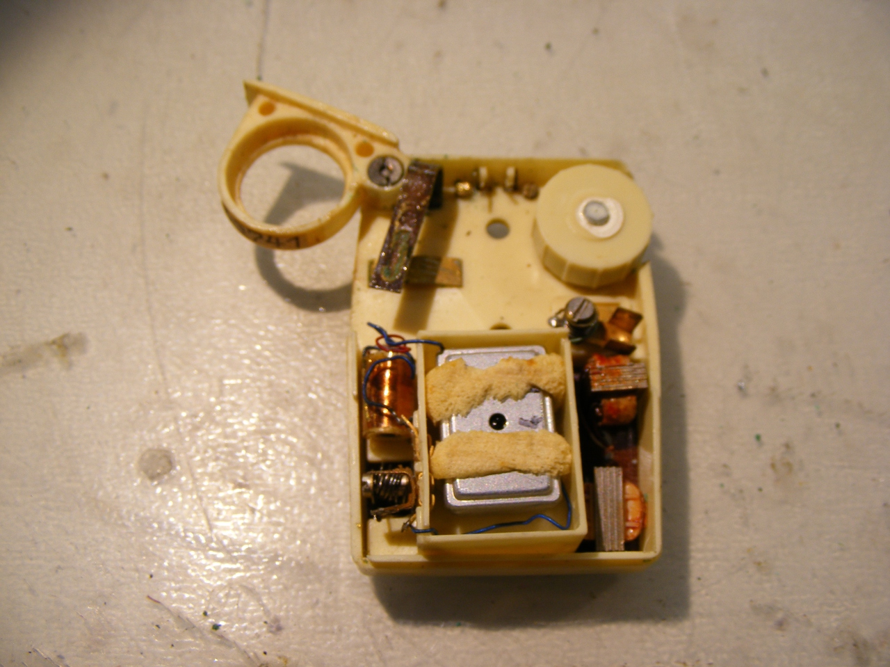

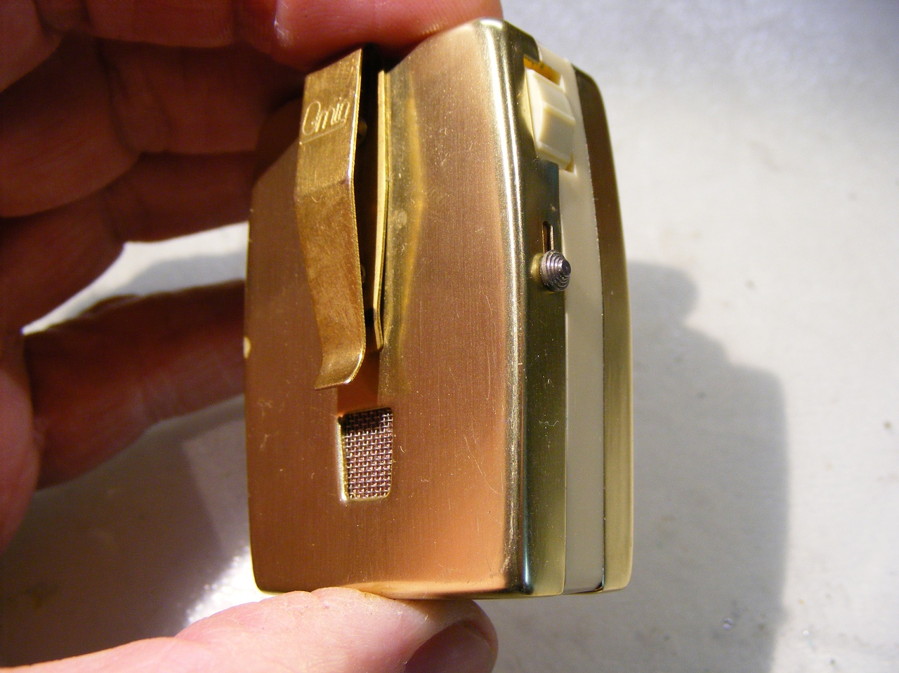

(#) OFK hozzászólása Márc 16, 2016 /
Kollegák!
Van valakinek ötlete, hogy ez a szerkezet mi lehet?
(#) kowi válasza OFK hozzászólására (») Márc 16, 2016 /
Az öregem hallókészüléke kb így nézett ki Nincs rajta aljzat?
(#) granpa válasza OFK hozzászólására (») Márc 16, 2016 /
Ez egy korabeli hallókészülék. 2 gombakkuval működött. Kéteres sodrott vezetékkel ment az egyik fülhöz, egy kis 'agybadugóval'.
A hozzászólás módosítva: Márc 16, 2016
(#) kameleon2 válasza OFK hozzászólására (») Márc 16, 2016 /
Szia! Nekem hallókészüléknek tűnik - de ez csak tipp így elsőre...
(#) OFK válasza kowi hozzászólására (») Márc 16, 2016 /
Köszönöm mindenkinek!
Valóban van a tetején egy két lyukas bemenetnek vagy aljzatnak látszó valami, de olyan dugót, ami abba mehetne, még nem láttam.
Köszi még egyszer, próbálkozom vele...
Ha szeretnéd működtetni, hozok fel legközelebb ilyen dugójú hallgatót.
(#) Hp41C válasza granpa hozzászólására (») Márc 16, 2016 /
Volt ennek a készüléknek egy mozis változata is, amiben nem volt mikrofon, hanem a mozi hangját vette valamilyen módon. Talán átkepcsolható volt. Már nem emlékszem rá pontosan.
(#) Sebi válasza Hp41C hozzászólására (») Márc 16, 2016 /
Nem kellett hozzá semmi, a moziban fektettek le egy jó nagy átmérőjű néhány menetes tekercset, amit a hangerősítő kimenete táplált - azt szedte fel.
(#) nedudgi válasza Hp41C hozzászólására (») Márc 16, 2016 /
Sima ferritantennával lehetett fogni - az asztali telefonkészüléket is, nemcsak a moziban.
