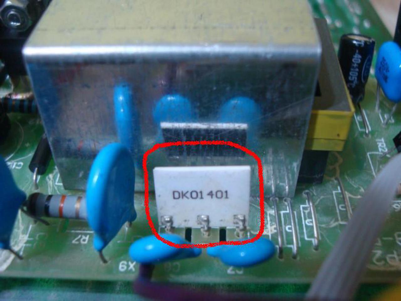

(#) dobanandras hozzászólása Dec 17, 2016 /
Sziasztok! Szeretnem megtudni a pirossal bekeretezett alkatreszek nevet illetve hol kaphatok?
Egy kinai oszcilloszkopban talaltam. ST16A Kapcsolasi rajzom nincs.Koszonom.

(#) kadarist válasza dobanandras hozzászólására (») Dec 17, 2016 /
Úgy néznek ki, mint a vékonyréteg-integrált áramkörök, esetleg hibrid-IC-k. Mi van a szöveges felület túloldalán?
(#) elektroncso válasza dobanandras hozzászólására (») Dec 17, 2016 /
Jó volna egy kép a másik oldalukról is. Vagy az amit Kadarist mond, vagy esetleg fémgőzölt lézerrel trimerelt precíziós ellenállások lehetnek.
(#) dobanandras hozzászólása Dec 18, 2016 /
Az alaplapon ellenalaskent van megjelolve.Elso kep=R8 es 3 kijovetele van. A masodikon a VOLT/Div kapcsoloval van osszekapcsolva a 6 kijovetele.Itt mar J1-el van jelolve.
Itt a kep.mindkettonek egyforma a masik oldala.
(#) elektroncso válasza dobanandras hozzászólására (») Dec 18, 2016 /
Akkor biztosan lézer trimerelt ellenállások:Bővebben: Link.
Miért akarod őket cserélni? Az ami J1-el van jelölve, az meg az oszcilloszkóp bemeneti frekvencia kompenzált osztója lesz. Azon az ellenállások mellett kondenzátorok is vannak, azért nem R-el van jelölve.
A hozzászólás módosítva: Dec 18, 2016
Akartam beszerezni egy-egyett tartaleknak.Lehet-e vasarolni valahonnet?Koszonom.
Szerintem maximum a gyártótól tudnál ilyet beszerezni. Ezek mind adott készülékbe lettek gyártatva, kereskedelembe (főleg kiskereskedelembe) nem hozott alkatrészek a leggyakrabban.

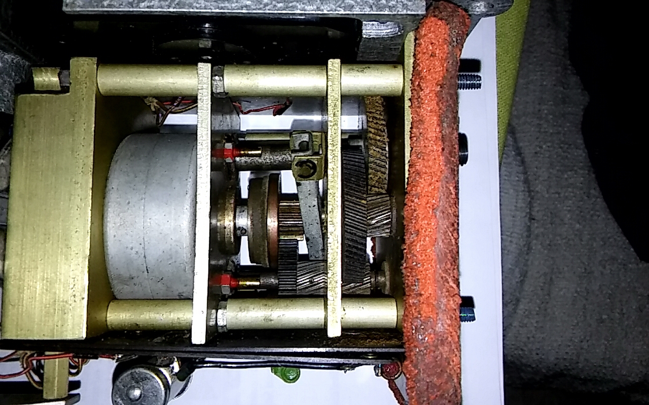

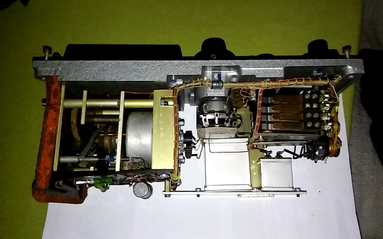

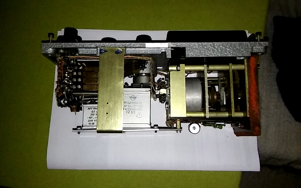

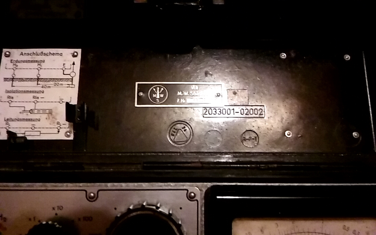

(#) SkodALF hozzászólása Dec 19, 2016 /
Nemrégiben hozzájutottam egy régi műszerhez, de nem találtam sem rajta, sem a gyártó alapján típust.
A gyártó emblémánál a szöveg:
VEB
M.-W. Schlotheim
Ez egy földelési ellenállás-, szigetelési ellenállás- és vezetékmérő (lefordított szavak alapján).
Külső karral tekerve állítható elő a mérőfeszültség.
Belekukkantottam a belsejébe, kiderítettem, hogy a karhoz tartozó egy, vagy több bakelit (vagy más anyagú) fogaskerék fogai ledaráltak.
Ha esetleg valakinek lenne fölösben elfekvő fogaskerekek hozzá, örülnék, ha meg tudnánk egyezni vele, hogy ne csak a helyet foglalja nálam, hanem működőképes is legyen.

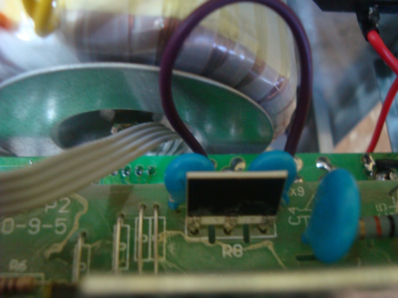

(#) samba hozzászólása Dec 19, 2016 /
Üdv Mindenkinek!
Segítségeteket kérném egy alkatrész beazonosítására.
Adott egy új, Honda Optimate 3 - automatikus akkumulátor karbantartó és töltő. Kínából rendelték, gyári selejtnek mondanám, mert nem működik. Szétszedtem és van benne egy IC, ami "törött". Kráter formában ki van törve belőle egy darab - azonosító száma részben hiányzik. A kitört darab nem volt a készülékházon belül, ezért úgy gondol a gyártósoron ezt a csorba IC-t szerelte a robot.
Ha valaki tudna segíteni a beazonosításában, vagy van rajza hozzá, akkor kérem segítsen.
Fotót mellékelek.
(#) kowi válasza samba hozzászólására (») Dec 19, 2016 /
A lábakból és a kivágásokból ítélve lehet hogy opto csatoló... Az egész panelt fényképezd inkább le alulról felülről.
(#) dokidoki válasza kowi hozzászólására (») Dec 19, 2016 /
Az a kapcsolóüzemű táp ic lesz az, olyasmi mint a Viper22, csak annál a tokozás nem lábhiányos. Most csak ez a típus jutott eszembe, pedig élőben is láttam 7 lábú dip 8 tokozású Táp integrált áramkört.
(#) kadarist válasza samba hozzászólására (») Dec 19, 2016 / 3
(#) morgo válasza dokidoki hozzászólására (») Dec 19, 2016 /
Lehet, hogy igazad van, mert pl. a TNY267 így néz ki. Annak is a 6. lába hiányzik.
(#) granpa válasza SkodALF hozzászólására (») Dec 19, 2016 /
A fogaskerék részről tegyél fel képet, valamint átmérők, modul. Épp a minap leltem egy egy ilyesmi fogaskerékcsoportot a lomjaim közt.
(#) Gafly válasza kadarist hozzászólására (») Dec 19, 2016 /
Gondolom a kúszóutak miatt van a hiányzó láb és a nyák marása...
(#) SkodALF válasza granpa hozzászólására (») Dec 20, 2016 /
Egyetlen bakelit, vagy milyen fogaskerék van, kb. 36-38 mm átmérőjű, a többi fém, és ép állapotú. A fém fogaskerekek kb. 36, 20-25, 10-15 mm átmérőjűek. Ha ennél is pontosabb méretek kellenek, holnap (vagyis ma ) szét tudom jobban szedni, és darabonként lefényképezni.
(#) granpa válasza SkodALF hozzászólására (») Dec 20, 2016 /
A bakelitkerék a szigetelés része, csináltatni kell. Az enyémben fémkerekek vannak, és ránézésre kisebb modulúak ennél.
