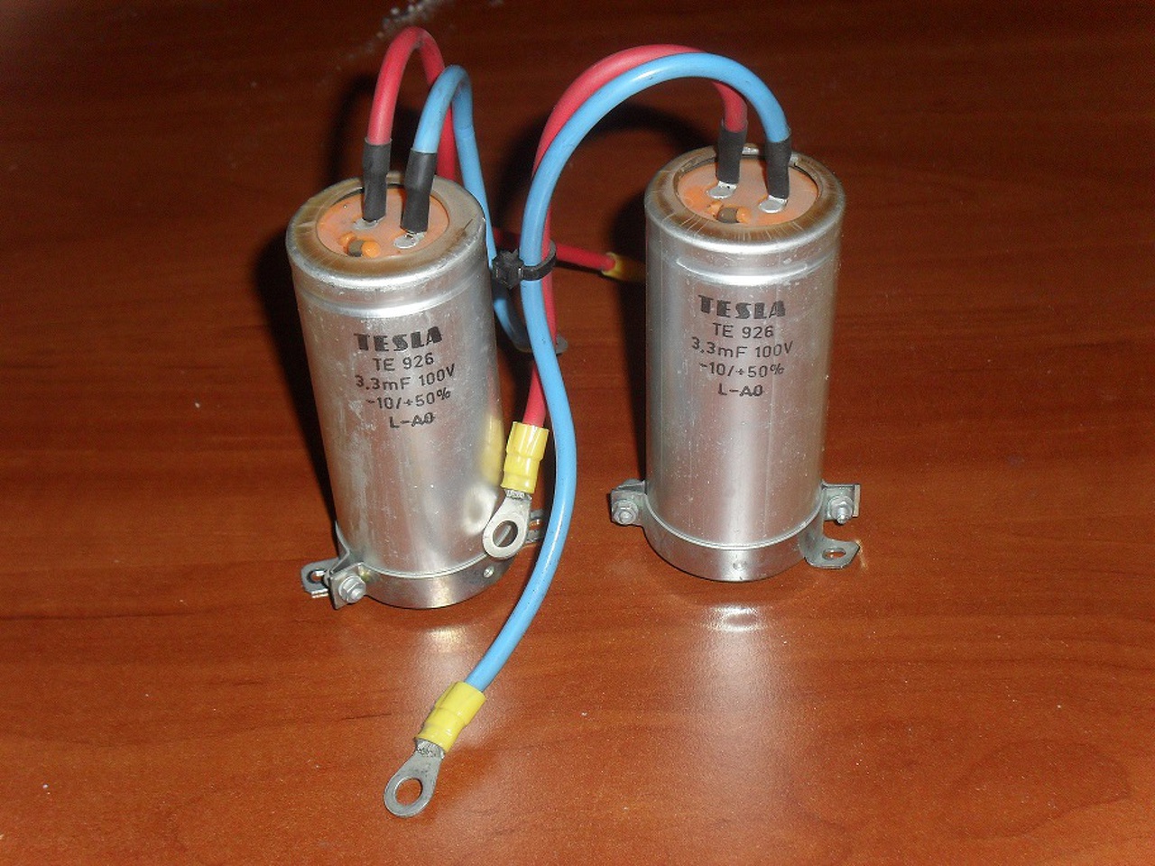

(#) ujfalusi hozzászólása Dec 15, 2016 /
Arra szeretnék választ kapni hogy milyen ez a képen látható kondi. A méretéhez képest a 100 voltot, és a 3,3 µF kevésnek találom. Nem őskori lelet.
(#) kadarist válasza ujfalusi hozzászólására (») Dec 15, 2016 /
Az ott mF és nem uF.
(#) ujfalusi válasza kadarist hozzászólására (») Dec 15, 2016 /
Vagy akár méter Farád.
(#) nedudgi válasza ujfalusi hozzászólására (») Dec 15, 2016 /
Ez ugye nem elkó, hanem motorindító, esetleg hangváltóban volt?
(#) ujfalusi válasza nedudgi hozzászólására (») Dec 15, 2016 /
Nem elkó. vészvilágitó berendezésben volt. 10cm magas és 4cm az átmérője.
A hozzászólás módosítva: Dec 15, 2016
Mért nem elkó? Ez két 3300µF 100V-os elektrolit kondenzátor, Nézd meg a Tesla adatlapját.
És a tizedes vessző?
(#) kadarist válasza Sebi hozzászólására (») Dec 15, 2016 /
Nézd meg ezt a listát. Az 1000µF alatti kondenzátorokat mű-vel jelölik, az az felettieket rövidítve, milli-vel. Bővebben: Link.
3,3 millifarád, azaz 3300 mikrofarád. Egyszerű.
OK. Köszönöm. Viszont a táblázat szerint elkó. de nincs jelölve a polarítás.
Festékpötty nincs a kivezetés mellett? Vagy a kivezetés szegecsébe nincs benyomva egy jelzés?
De egy pötty van, valószínű az a +. Köszönöm.

(#) Sebi válasza ujfalusi hozzászólására (») Dec 16, 2016 /
Amúgy a Tesla, meg az oroszok, nem használtak mű-t. Viszont a megadott tűrés-tartomány elkókra jellemző...
10...30V DC-ről egy 100k-val sorosan tölteném és mérném az időt a fesz. emelkedésének legalább 2/3-áig. Ha mindkét polaritású töltéssel megegyezik az idő, akkor MP-kondi.
(#) ujfalusi válasza Sebi hozzászólására (») Dec 16, 2016 /
Igen köszönöm a segítséget, de "kadarist" által feltett TESLA táblázatból kiderült hogy ez elkó.
(#) Chipmunk1960 válasza lukovicsek hozzászólására (») Dec 16, 2016 /
Pontosan annyi!
(#) Chipmunk1960 válasza ujfalusi hozzászólására (») Dec 16, 2016 /
Lehet a piros és kék vezeték gyári, és a polaritást jelölné? Elég gyatra, ha a kondin nincsen nyoma. Habár kínai bekötésnél találkoztam olyannal, hogy a piros volt a +, a sárga a -, és a fekete a jel!
