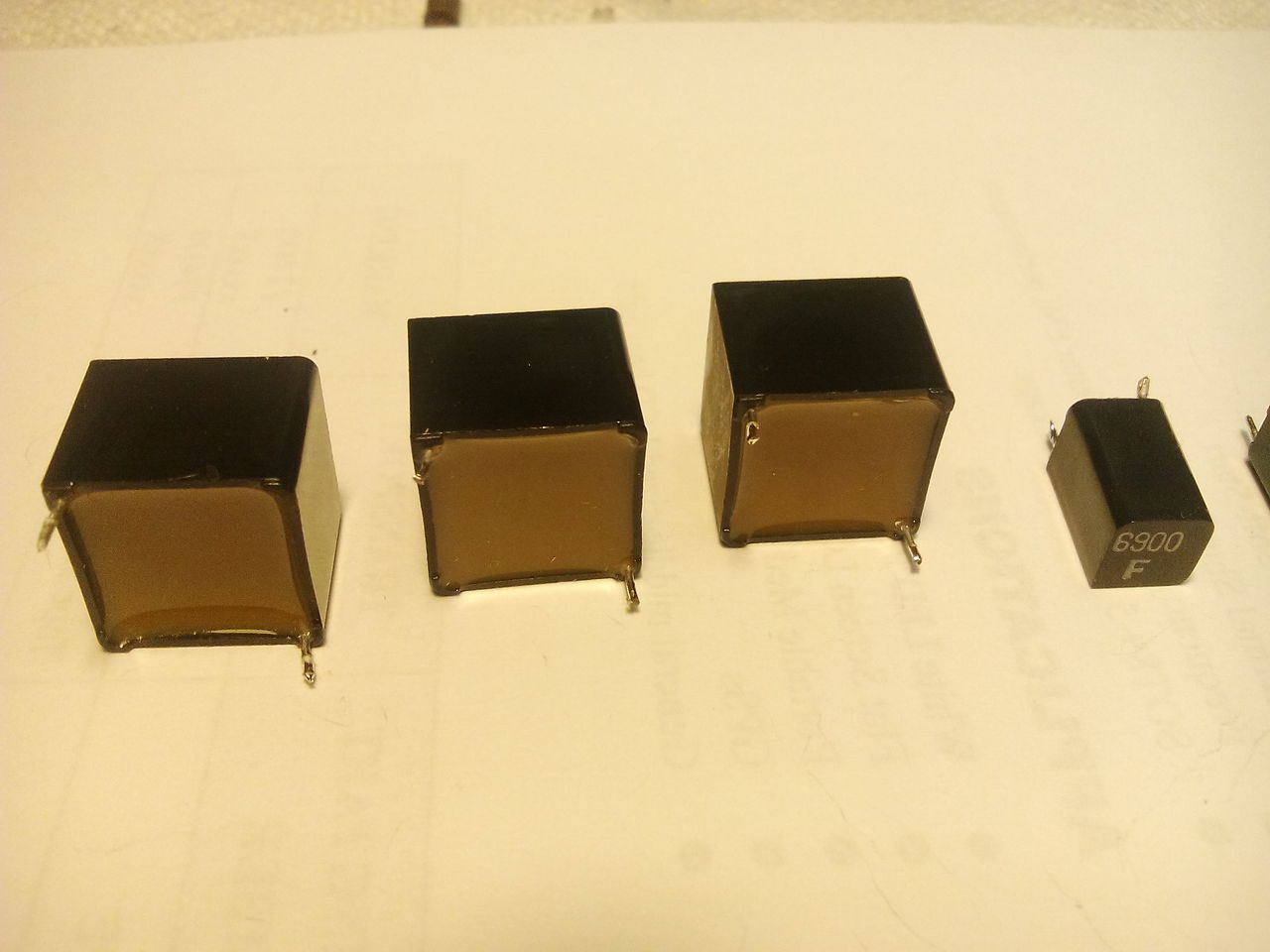

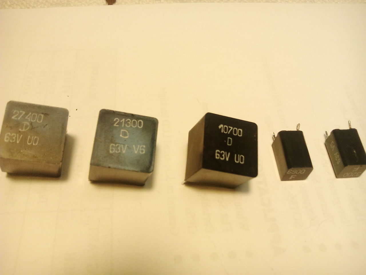

(#) jethro hozzászólása Jan 2, 2017 /
Kaptam egy csomó ilyen kondit.
Mi a pontos neve ennek a fajtának.
Köszi.
(#) Sebi válasza jethro hozzászólására (») Jan 2, 2017 /
Ezek kis tűréssel gyártott fólia kondik. Kereskedelemben nem volt kapható.
(#) jethro válasza Sebi hozzászólására (») Jan 2, 2017 /
Köszi.
(#) Gafly válasza jethro hozzászólására (») Jan 2, 2017 /
Használhatod amire akarod. De a ráírt érték hihető (műszert kalibrálni például), úgyhogy nem pocsékolnám el őket...
(#) jethro válasza Gafly hozzászólására (») Jan 2, 2017 /
Szia.
Elpocsékolni nem akarom,mert láttam,hogy valami spéci csak nem tudtam mi a pontos neve.Lehet hogy soha nem használom mert elég hülye értékük van.
(#) pucuka válasza jethro hozzászólására (») Jan 2, 2017 /
Szűrőkben igen jóminőségű kondikat használtak, "igen hülye" értékekkel.

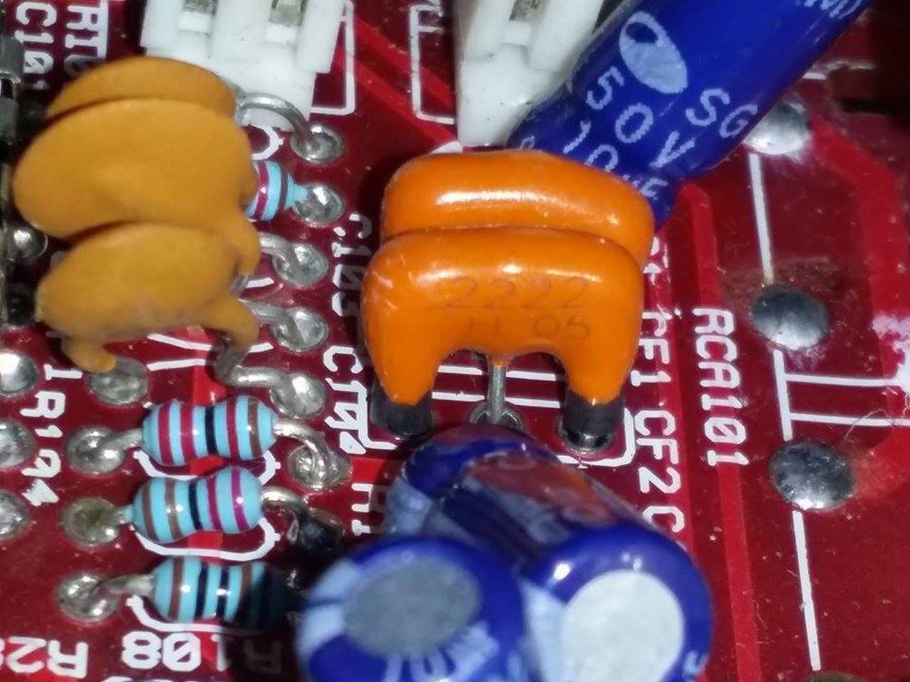

(#) daneg86 hozzászólása Jan 3, 2017 /
Egy erősítőt javítok éppen, és annak a bemenetén, közvetlen az rca csati melegpontja után találhatóak ezek a kis narancssárga izék. Az egyik szépe szétrobbant. Az erősítő bemenetére user error folytán került egy röpke 150V...
jobb szélső lába az RCA-ra megy, középső gnd-re, bal szélső meg tovább az előfok felé.
Nyák jelőlés: CF
3 láb
felirat
2222
H-05
Egy ebay vagy valami beszerzőpont webcíméért igen hálás tudnék lenni
Válaszotok előre köszönöm!
(#) kadarist válasza daneg86 hozzászólására (») Jan 3, 2017 / 1
Ez egy kis zavarszűrő kondenzátor. Bővebben: Link.
(#) Sebi válasza kadarist hozzászólására (») Jan 3, 2017 / 1
Igen. És egyes fajtáknál a két szélső lábon - belül - ferritgyöngy is van...
(#) kadarist válasza Sebi hozzászólására (») Jan 4, 2017 /
Így lesz a drótból induktivitás.
(#) kameleon2 válasza kadarist hozzászólására (») Jan 4, 2017 /
Nem. Így lesz a nagyfrekis zavaroktól mentes valami. Most mértem nemrég egy laborban. Szépen lehetett látni a ferrit hatását. Gyönyürűen kifésülte a jelet. Főleg a nem hallható tartományban. Ferrit nélkül tele volt tüskékkel a vezeték, ami antennaként működött.

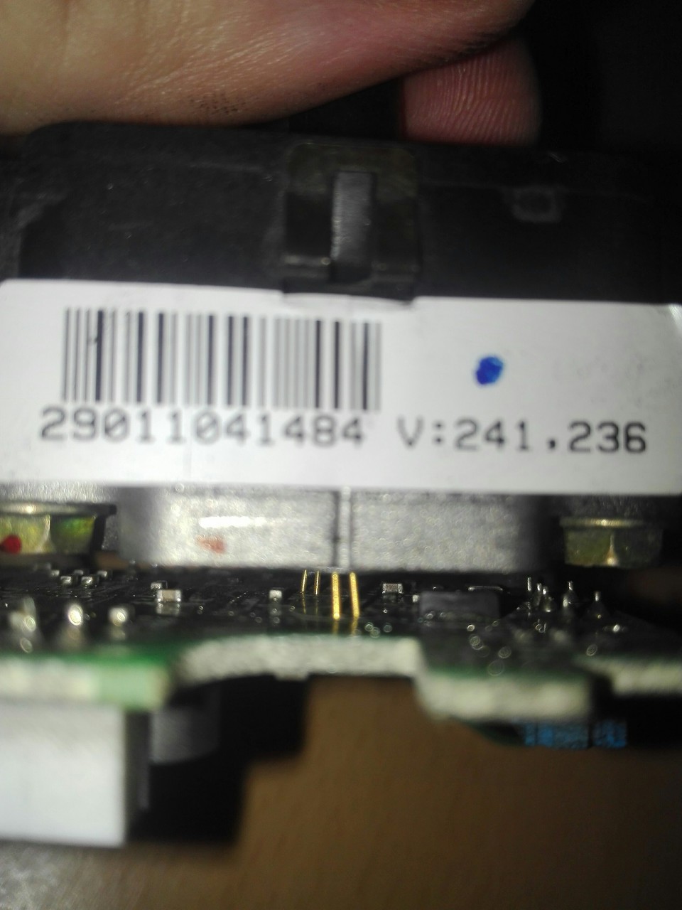

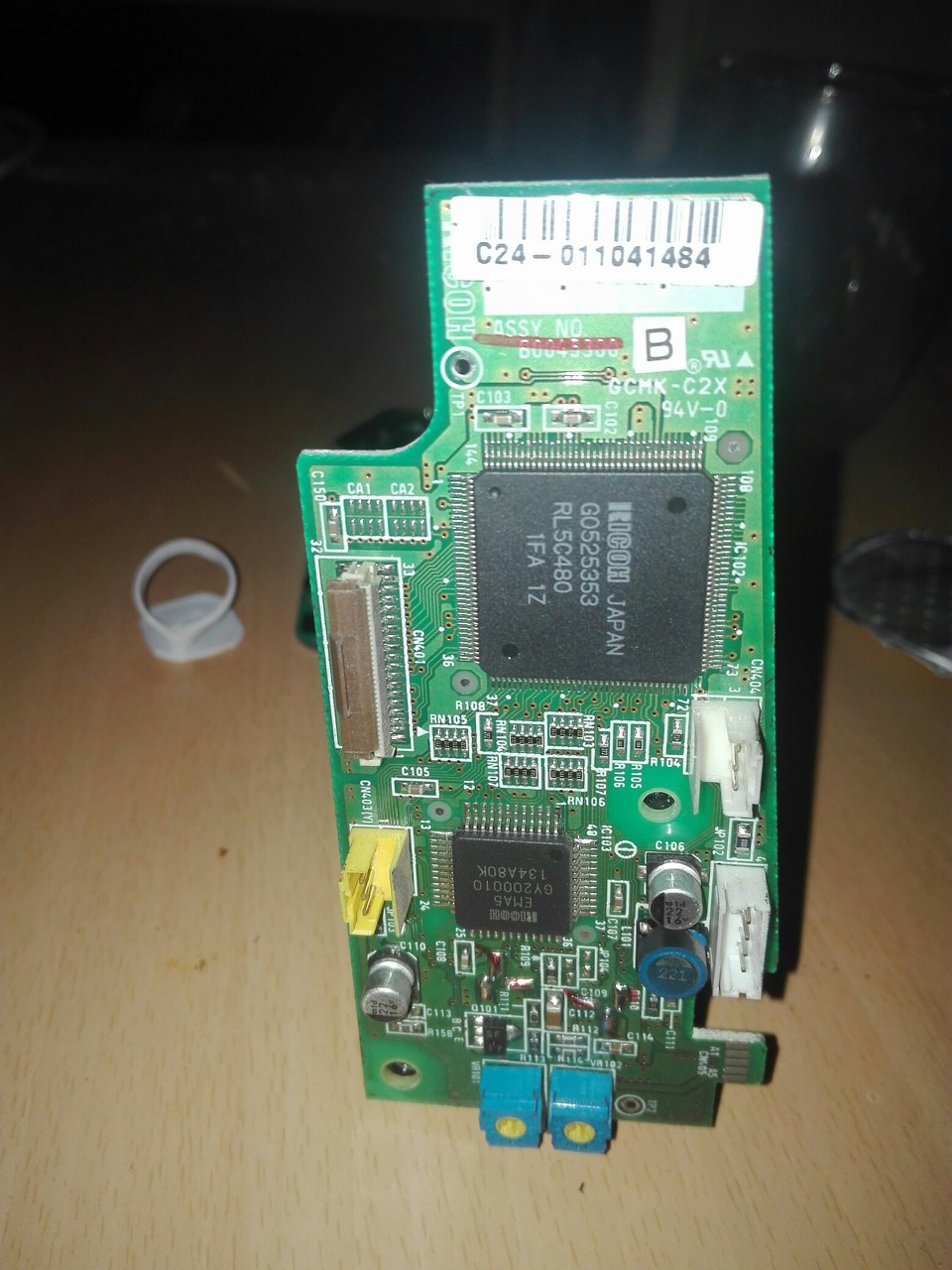

(#) Bearni74 hozzászólása Jan 7, 2017 /
Ahoy!
Tudom hogy nagyon sokszor lehetetlen az ilyen alkatrészek életre keltése, de hátha.
Nem az a kérdés, hogy mi ez, mert azt nagyjából tudom. Ricoh Affico 1045 lézer feje.
De hogy lehetne ezt a nyomtató nélkül életre kelteni?
Amit tudok róla egy halom szám:
c24-011041484 a lézerfej egyik oldalán a tokon, ugyanezen tokon van egy másik matrica
290011041484 V:241.236 felirattal. A panelján meg 11003119 van rászitázva
a ricoh jelölés meg pwb no. B0045301A
De egyik szám alapján se találtam róla semmit.
Ami látszik, hogy a panel a lézerfejjel - ha tudom majd lefényképezem - 3 as csoportban 2 helyen van össze forrasztva réz vezetékkel.
Annyit már tudok, mert láttam pár lézer fejet, hogy mindegyiknek 3 kivezetése van - legalábbis a dvdké igen - igy szerintem lehet hogy 2 lézer egység lehet egy tokban.
Várom az ötleteket, hogy hogyan tudnám életre kelteni. Az az hogy adjak neki áramot és mennyit.
(#) Bearni74 válasza Bearni74 hozzászólására (») Jan 7, 2017 /
Ezek meg a képek róla.

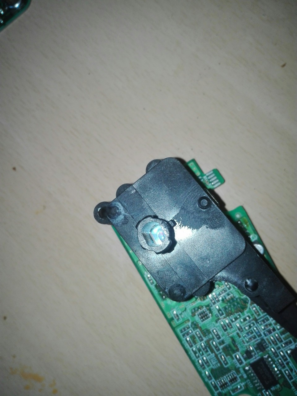

Szerintetek ez melyik elektronikai cég logója? A problémám az, hogy az izzó szétolvasztotta a foglalatot. Ilyet szeretnék szerezni, de az Opel EPC alkatrész programjában sem találom. Hátha gyártó cég ismeretében sikerülne valamit szerezni..
(#) kadarist válasza erobi82 hozzászólására (») Jan 9, 2017 /
Ez milyen Opel melyik részében volt?
(#) erobi82 válasza kadarist hozzászólására (») Jan 9, 2017 /
D Corsa középkonzol. Rádió alatt. Ez világítja meg a fűtőventilátor tekerő gomb környékét. Valamint a levegő befúvási irány jelzéseket.

(#) oszitrek válasza erobi82 hozzászólására (») Jan 11, 2017 /
Szerintem General Electric(azaz GE). Megnéztem, és én sem találtam az EPC-ben...
Sztem ezt ki kell váltanod valamivel....

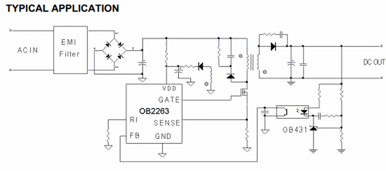

(#) game4812 hozzászólása Jan 11, 2017 /
Ez egy +-15V-os kapcsolóüzemű táp, A terhelhetősége lenne a kérdésem. Egy DIP-8 alkatrész van rajta, a következő felirattal: "E23405 QB2263AP", erről nem találok semmit, a 2 darab TO-220 tokozású alkatrész pedig "D03YC MBR 10100FCT, és F05YX JST5N60F". Utóbbi elvileg egy 5A-es N-MOSFET. Egy körülbelüli érték is elég lenne. Köszönöm!
(#) Hp41C válasza game4812 hozzászólására (») Jan 11, 2017 /
NEm OB2263?
Az MBR10100 pedifg"High Voltage Trench MOS Barrier Schottky Rectifier"
A hozzászólás módosítva: Jan 11, 2017
(#) vargaf válasza game4812 hozzászólására (») Jan 11, 2017 /
Ha egy kicsit figyelmesebb lennél:
QB2263 helyett OB2263-ra keresnél, akkor a 8 lábú IC-t megtaláltad volna. A tipikus alkalmazását mellékelem.
Az MBR10100FCT is megtalálható:
MBR10100FCT
De az 5N60F is meg van:
5N60F
(#) vargaf válasza Hp41C hozzászólására (») Jan 11, 2017 /
A keresett alkatrész MBR10100FCT volt, az nem azonos az MBR10100 M3-al.
