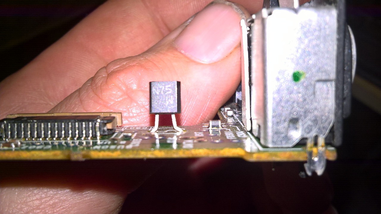

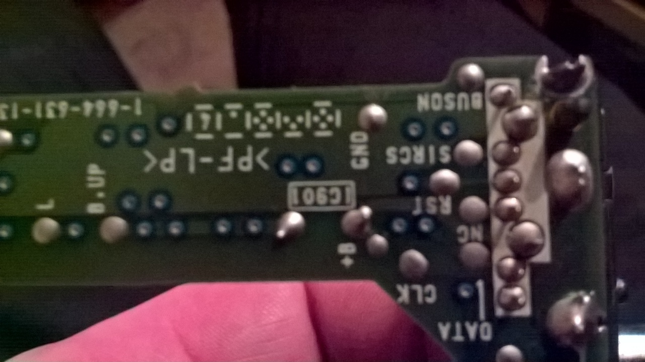

Hello!Segitséget szeretnék kérni a képen látható alkatrész azonosításához.Egy autós cd tár be és kimeneti része van a képen N75 W az alkatrész száma a panelen az ic901 jelölésü helyre van forasztva.A problémám az hogy csak a bemenő oldalon van áram és igy az egész tár nem kap áramot ha viszont összezárom akkor működik.Szám alapján nem találtam semmi hasonlót ezért kérnék segitséget.
(#) Mircsof válasza feci829 hozzászólására (») Jan 12, 2017 /
Ö egy biztosíték: Bővebben: Link
(#) feci829 válasza Mircsof hozzászólására (») Jan 12, 2017 /
Köszönöm a gyors segítséget!Valamivel lehet esetleg helyetesiteni?
(#) pucuka válasza feci829 hozzászólására (») Jan 12, 2017 /
Válogass:
Persze lehet, Pucuka be is linkelte.
Viszont ha egy biztosíték kiég annak oka van...

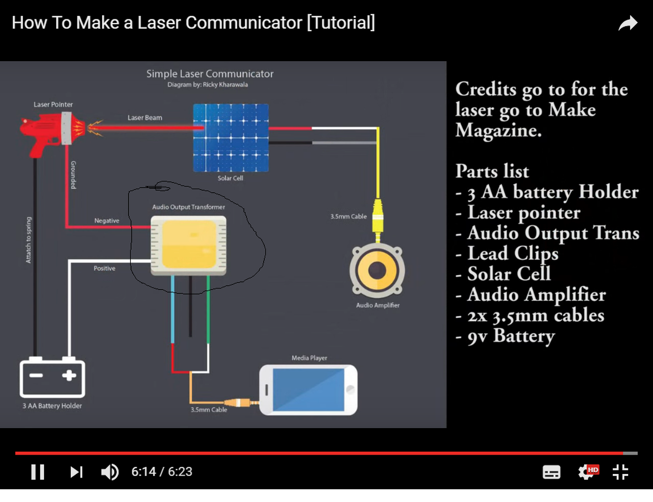

Sziasztok! Egy olyan kérdésem lenne, hogy a Audio output tranformer-t hol tudok kapni a lehető legolcsóbbat Pesten? Ebayre nincs időm várni :/ Vagy esetleg tudom valamivel helyettesíteni?
(#) Gafly válasza whipeer hozzászólására (») Jan 12, 2017 1 / 1
„Audio output tranformer”
Az mi?
(#) whipeer válasza Gafly hozzászólására (») Jan 12, 2017 /
Hát asszem kimeneti transzformátor, de csatoltam képet mihez kéne

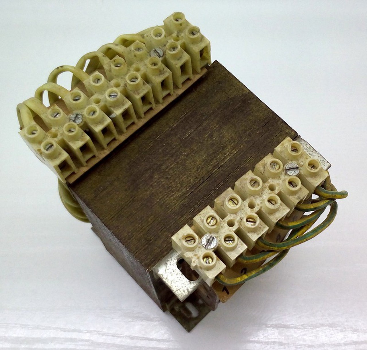

Ez milyen trafó? Kb 10x10x10 cm a kivezetések nélkül.
Kivezetések között mért ellenállás:
1. oldal, zöld-sárga vezetékek 1-6-ig számozva
1-3: 9.5 Ohm
1-5: 10.5 Ohm
2-4: 11.0 Ohm
2-6: 13.0 Ohm
3-5: 1.7 Ohm
4-6: 2.0 Ohm
2. oldal fehér vezetékek 1-8-ig számozva
1-3: 0.2 Ohm
1-5: 0.3 Ohm
1-7: 0.3 Ohm
2-4: 0.3 Ohm
2-6: 0.3 Ohm
2-8: 0.3 Ohm
3-5: 0.2 Ohm
3-7: 0.2 Ohm
4-6: 0.2 Ohm
4-8: 0.2 Ohm
5-7: 0.2 Ohm
6-8: 0.2 Ohm
Köszönöm
(#) tibibalogh520 válasza vargham hozzászólására (») Jan 13, 2017 /
Ez egy univerzális biztonsági trafó.
A teljesítményét nem tudom, de a bekötési lehetőségeit itt találod.

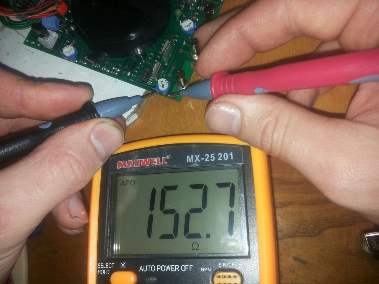

(#) Mircsof hozzászólása Jan 17, 2017 /
Tudom mi ez, de az értékében nem vagyok biztos.
105 van rá írva, de a mért érték 444R ami a felirat tükörképére hajaz... És ilyenkor van az, hogy légy okos, hogy akkor ez most hibás, vagy a kíniak is tükörből dolgoznak? Bővebben: Link
(#) Sebi válasza Mircsof hozzászólására (») Jan 17, 2017 /
501 van rajta, tehát 500 ohmosnak szánták.
(#) zosza18 válasza Mircsof hozzászólására (») Jan 17, 2017 /
A laposabbik fele a "tekerő"-nek számít az aljának, szóval akkor 501 lesz az és a mért érték is hellyel közel stimmel.
(#) Mircsof válasza zosza18 hozzászólására (») Jan 17, 2017 /
Mindkettőtöknek köszönöm!
Sose fogom megérteni miért vannak ezek a feliratok tükrözve...
(#) Remci válasza Mircsof hozzászólására (») Jan 17, 2017 /
A Tűzoltóság felirat azért, hogy ha autóval mész és mögötted jön, akkor a vissza pilantóban el tudd olvasni. A potinál nem tudom
(#) uniman válasza Mircsof hozzászólására (») Jan 17, 2017 /
„feliratok tükrözve”
Te ebben komolyan hiszel, vagy csak viccelsz!? Bővebben: Link
A hozzászólás módosítva: Jan 17, 2017
(#) Mircsof válasza uniman hozzászólására (») Jan 17, 2017 /
Nézd én mindent értek, csak sok mindent fel nem foghatok.
Íme a következő példa.
A felirat 201 vagy 102
