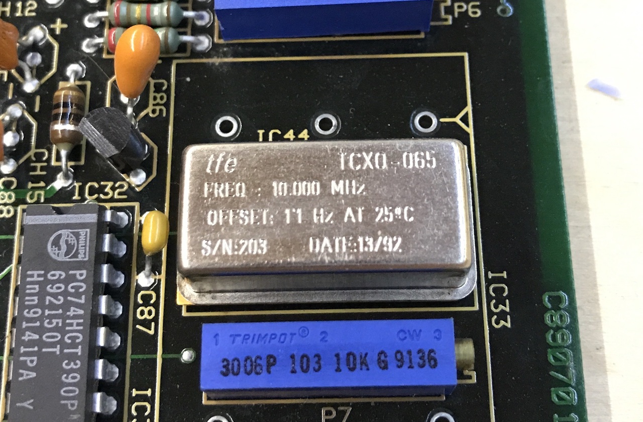

Hello
Felismeri valaki a képen látható TCXO-t?
16 lába van, sajnos nem tudom melyik van bekötve, 4 rétegű PCB-n ül.

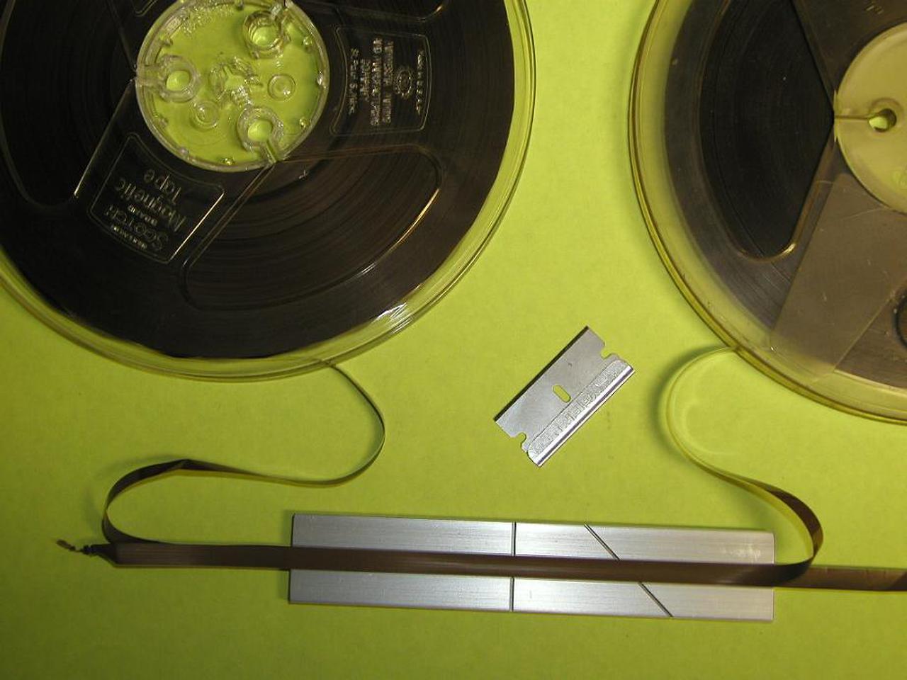

Érdeklődni szeretnék, hogy nem tudjátok ennek mi a magyar neve és hol lehetne ilyet vásárolni? 1/4 inch-es szalag vágására kellene ajándékba. Valakinek van ötlete?
(#) elektroncso válasza andraschober hozzászólására (») Okt 4, 2017 /
Magnószalag ragasztó készlet néven keresd. Bár hogy ma is lehet-e kapni az jó kérdés.
(#) ujfalusi válasza andraschober hozzászólására (») Okt 4, 2017 /
Magnó szalag ragasztó készlet tartozéka. A vaterán szokott lenni, ha szerencséd van.

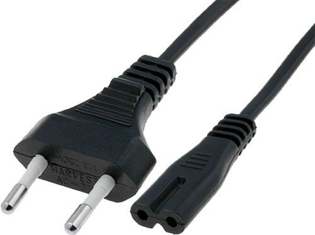

A képen látható 5v-os Remington borotva töltő csatlakozójának mi lehet a megnevezése és hol lehetne beszerezni szerelhető formában?
Előre is köszönöm a válaszokat.
András
(#) Bakman válasza bozsokiandras hozzászólására (») Okt 5, 2017 /
Piskóta kábel hasonló méret (szemre), kb. a sarki fűszeresnél is kapható.
(#) bozsokiandras válasza Bakman hozzászólására (») Okt 5, 2017 /
Hasonlít rá, de itt fontos a polaritás (DC 5V) ezt nem lehet fordítva bedugni. Vagy lehet kapni ilyen verzióját is?
Elnézést, félreértettem a kérdést. Azt hittem, hogy a képen lévő csatlakozó a töltő 230 V-os oldalán van.

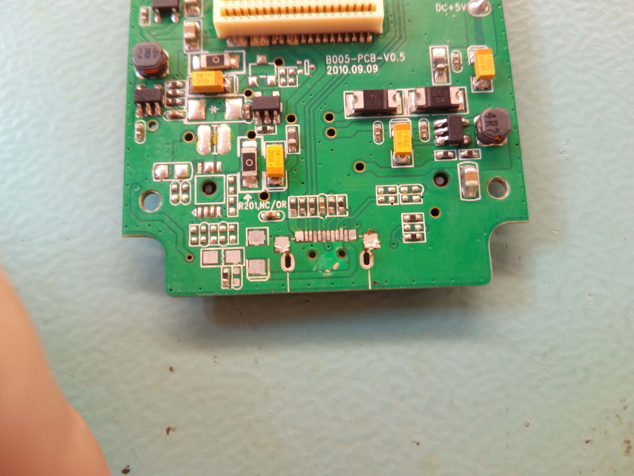

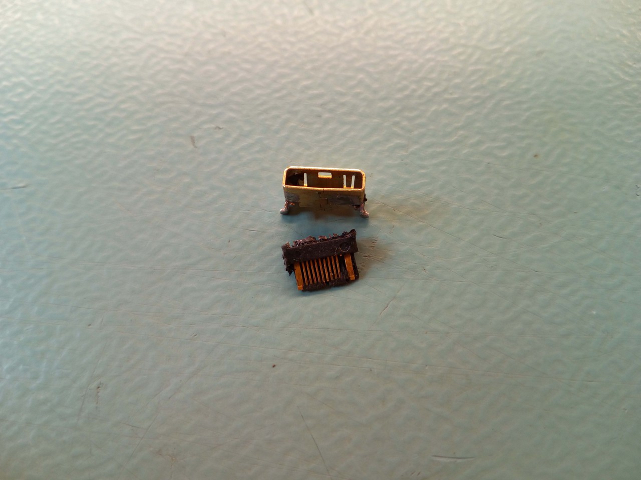

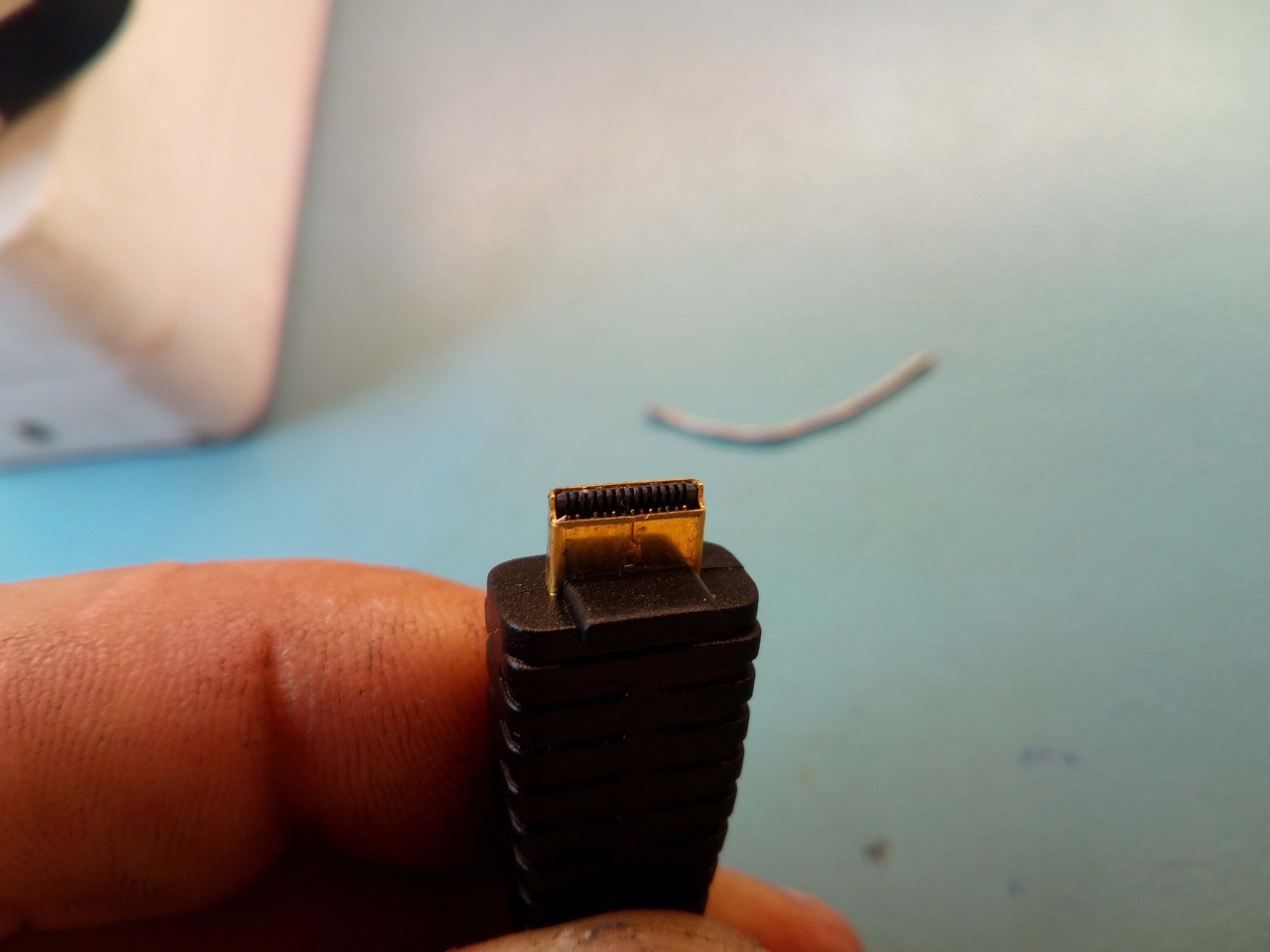

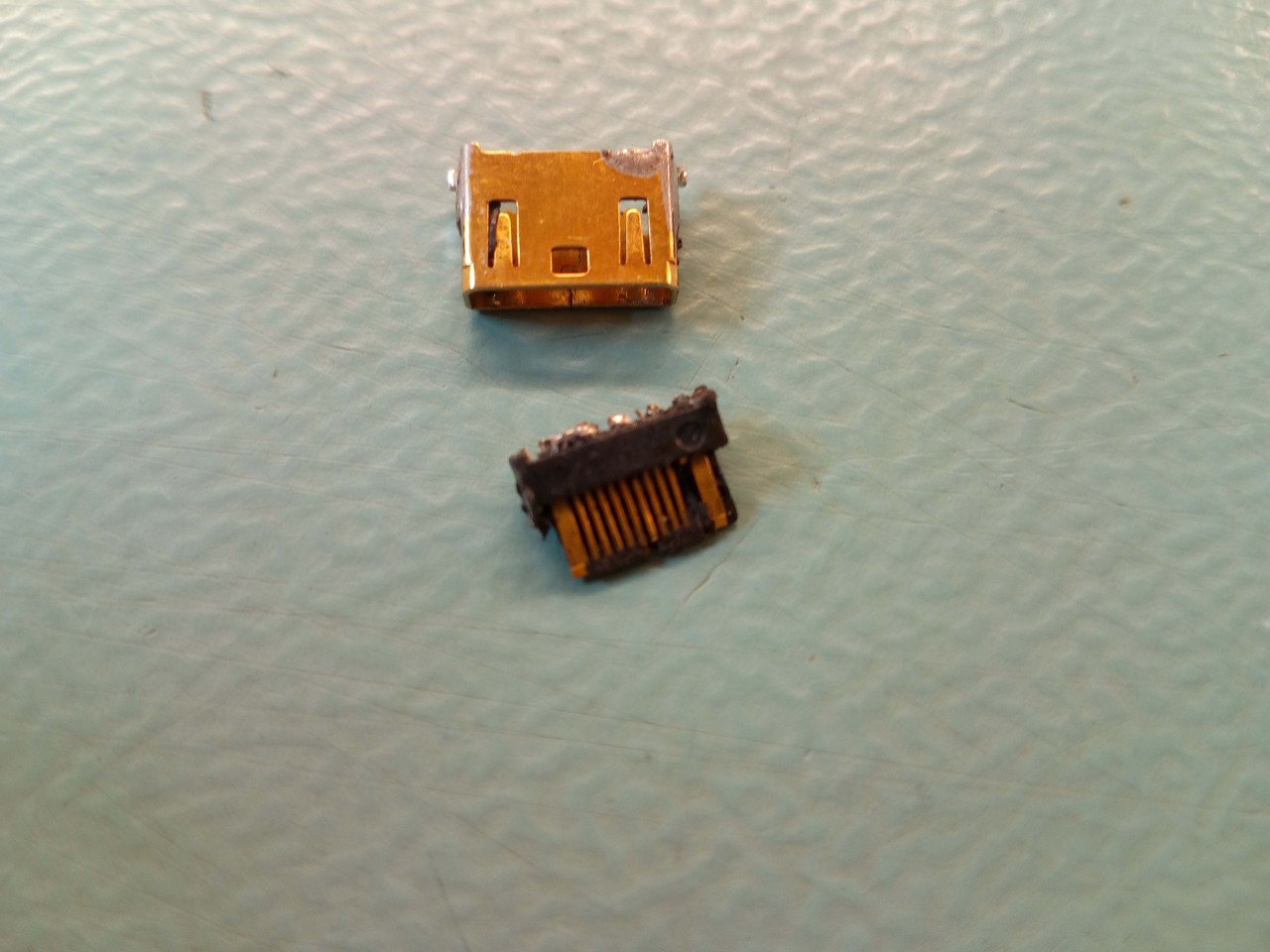

Keresek egy speciális felületszerelt csatlakozót, egy 4K - s videó rögzítőn volt, ügyes ügyfélnek sikerült fordítva beledugni a kábelt legyalázva az egész csatlakozót a panelen. A kábel is kuka de azt tudok rendelni készen. Olyasmi ez a csatlakozó mint az android telefonoknál az USB "C" chg/data csatlakozó, de ez 14 érintkezővel rendelkezik, nem szabványos. Valaki csak gyártja, hát csak ki? Sehol nem találok ilyet, Amphenol, RET, SOS, LOMEX, Hobbielektronik shop, Farnell, ebay kilőve... Sehol nincs. Valami ötlet esetleg hol találok ilyet?
Köszi előre is ha valaki segíteni tud, nagyon kéne...

(#) pucuka válasza umkumiut hozzászólására (») Okt 7, 2017 /
(#) Qju válasza menyus hozzászólására (») Okt 7, 2017 /
Szerintem Mini-VGA.
A foglalat két felső sarkánák a letörése miatt gondolom.
(#) menyus válasza Qju hozzászólására (») Okt 7, 2017 /
Sajnos nem az, a mini VGA nak két sorban (alul / felül 7 - 7 PIN) vannak az érintkezői, ennek egy sorban a 14 PIN egymás mellett. Fogalmam sincs mi lehet ez. Eddig semmilyen kütyün nem láttam még ilyet.
Ha nem titok a
„4K - s videó rögzítő”
pontos neve akkor talán hamarabb lenne eredmény.
(#) uniman válasza pucuka hozzászólására (») Okt 7, 2017 /
„16 lába van”
A 4-es a PCB-rétegkre vonatkozott, nem a kivezetésekre.
(#) pucuka válasza uniman hozzászólására (») Okt 7, 2017 /
Ha jól megnézed az adatlapját, kiosztás szerint 14 lába van ennek is csak ebből 4 van használva (#1, #7, #8, #14 -es, a többi nincs, és nincs is kivezetve), kivezetve. Hogy alulról hogy néz ki, arról nem szól a fáma, lehetnek alatta átkötések is. A kérdező ennek alapján elindulhat a gyártó hasonló termékei között keresve. Egyébként jellemzően négy kivezetés aktív, még ha több kivezetés is van. A nemhasznált kivezetések pl. SMD kivitel esetén a viszonylag nagy tömegű oszcillátor mechanikai rögzítését szolgálják.

(#) Doky586 válasza menyus hozzászólására (») Okt 7, 2017 /
Ha a csatlakozó aljzatot és a kábelt is cserélni kell akkor nem mindegy mi volt előtte benne..?
Vegyél egymáshoz illőt es kész.

(#) RoliNyh válasza menyus hozzászólására (») Okt 8, 2017 /
Esetleg a lábkiosztásból gondolva, nézelődhetsz itt.:
Link 1
Link 2
Link 3
A gond csak az, hogy ha jól látom ezek is mind kétsorosak. De ha felveszed a kapcsolatot velük, talán tudnak segíteni. Egyébként készüléktípust/fényképet még mindig nem kaptunk. De gyanítom, hogy ez a csati saját gyártóspecifikus, tehát aki a készüléket gyártja saját maga gyártja hozzá a csatit is. Ennek fényében nem valószínű, hogy kereskedelmi forgalomba került volna valaha is...
Első körben a szervízháttérnél érdeklődnék, mert ha valóban nincs kereskedelmi forgalomban, akkor halott ügy. Bár így is két lehetőséged van, vagy kicseréled egy szabványos csati+kábel kombóra (persze ehez jó lenne tudni a bekötést is, ami gondolom üzleti titok), de ha ez a helyzet, nagyobb esélyt látok arra, hogy elkezdesz inkább egy döglött készüléket keresni, és abból kitermeled. Szerintem erre nagyobb az esélyed, feltéve ha elérhető a szervízháttér lehetőleg magyarországon.
Keresőkifejezések.: 14pin USB socket, 14pin USB connector...

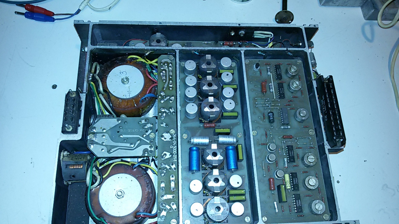

Sziasztok nem ismeri valaki ezt a régi M.L-es tápot? bekötése vagy hogy mire való?
Csak pakolgatom őket de nincs szivem elbontani.
