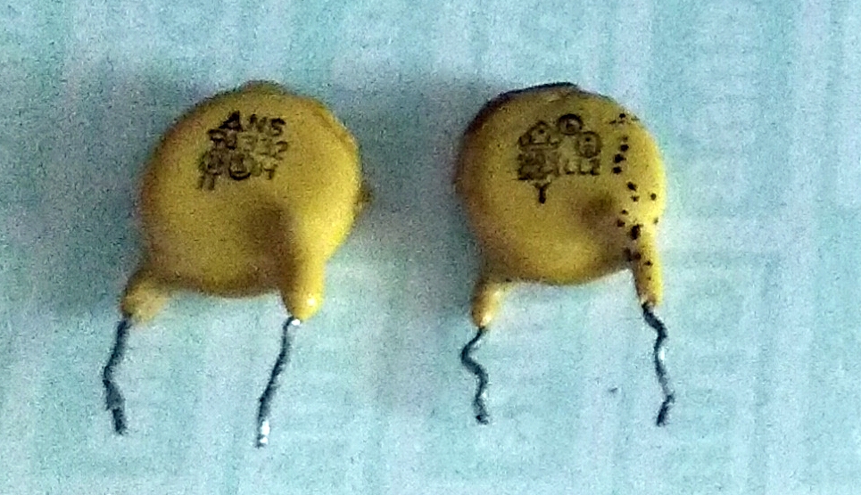

(#) Epu2 hozzászólása Júl 26, 2019 /
Üdv! Van féltucat VDR adatlapom, de ezt a típust, amiből több is van bontott, egy sem hozza. Súgjatok már légyszi, egy katalógussal, adatlappal! Köszi!
(#) vargaf válasza Epu2 hozzászólására (») Júl 26, 2019 /
„ezt a típust”
És ez alapján tudjuk mihez kell adatlap?

(#) Epu2 válasza vargaf hozzászólására (») Júl 26, 2019 / 1

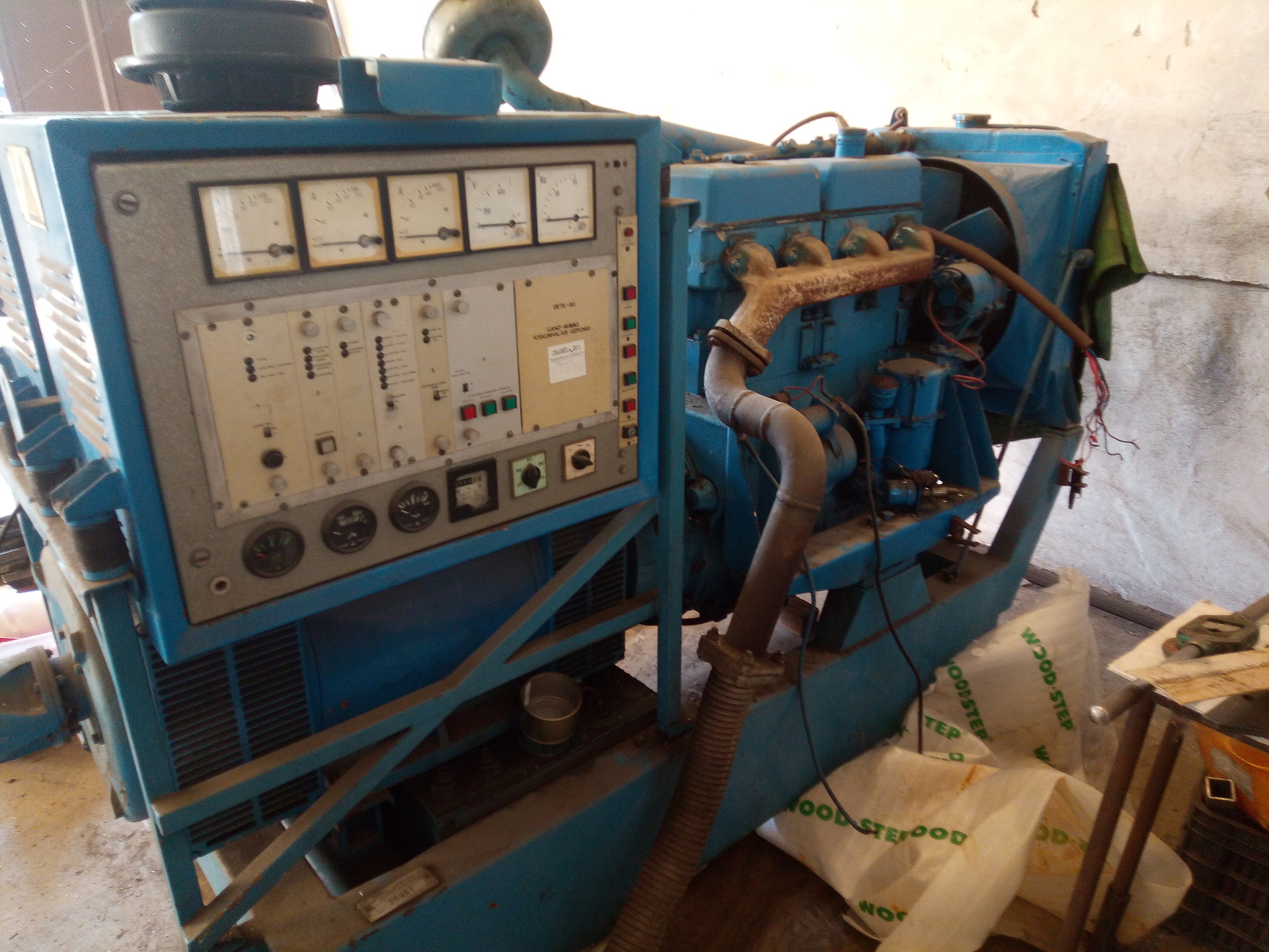

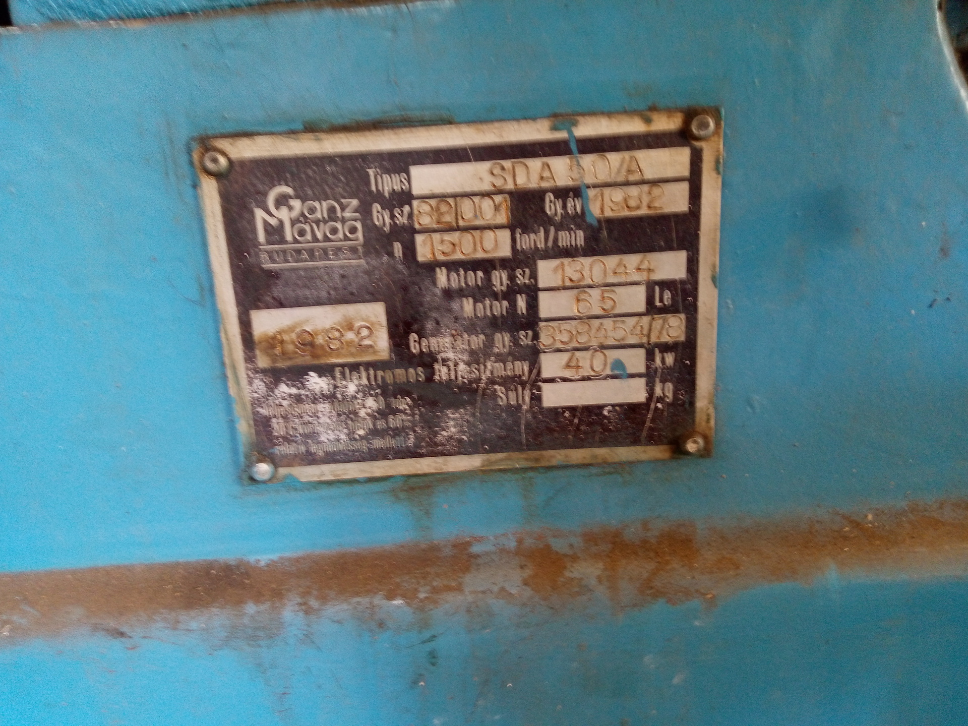

(#) sonajkniz hozzászólása Júl 26, 2019 /
Szerelt már valaki ilyen aggregátort?
Esetleg tudna segíteni a felélesztésében?
(#) tibibalogh520 válasza Epu2 hozzászólására (») Júl 27, 2019 /
Biztos hogy VDR?
Lehet az kondi is.
(#) uniman válasza tibibalogh520 hozzászólására (») Júl 27, 2019 /
Remek észrevétel !
"Matsushita 3300PF 250V AC ECK-DNS332ME Y Rated NS Ceramic Capacitor"

(#) Kékróka válasza sonajkniz hozzászólására (») Júl 27, 2019 /
Szia !
Szép darab
Mit tapasztaltál ? Főtengelyt át lehet forgatni ? Indítómotor csinál valamit ? Vagy megy, csak nem termel áramot? ......
Az életre keltés tág fogalom.
János
(#) sonajkniz válasza Kékróka hozzászólására (») Júl 27, 2019 /
Ez egy biztonsági aggregátor volt valahol.
Nem sok üzemóra van benne a korához képest.
A gond az vele, hogy nem helyszínről vezérelték, hanem valami félig-meddig automata indítása és üzemeltetése volt. egy nagy köteg vezeték jön ki a vezérlőszekrényéből.
Amikor kibontották, egyszerűen elvagdosták a távvezérlés vezetékeit.
Most meg kellene a távvezérlést szüntetni, és visszaállítani a helyi működtetést, és csinálni hozzá egy áramvételezési táblát. Ez utóbbi nem okoz gondot, csak a felélesztés.
Nem hiszem hogy űrtechnika, feltátelezem egy rakás vezeték csak azért ment a távvezérléshez, hogy ott is lehessen látni az állapotokat. (motorhőfok, fordulat, terhelés.....)
Ha csak távindítás volt az csak 1 szál az önindítóról, ha le is lehetett állítani, az +1 a mágnesszelepre (ha van ilyen a motoron)
A generátor gerjesztése,már izgalmasabb, de ameddig nem pöfög a Jendrassik szerintem kár gubancolni.
Én biztos a dizellel kezdeném, remélhetőleg nem tették még tönkre hidegindítóval.
Át kellene forgatni kézzel a motort hogy nem akad-e.
Fel kellene tölteni hűtőfolyadékkal.
Le kell légteleníteni az adagolót, áramot adni az önindítónak, meg egy nyomógombról a behúzómágnesnek...
Szerencsére a motor nem az én gondom. Azzal mást bíztak meg, csak tőlem azt várják, hogy szüntessem meg a felesleges vezetékeket, és a panelról lehessen indítani. Addig az autószerelő nem akar ráindítani, mert fél a kóbor vezetékekben tekergő birkózógéptől.
(#) Gafly válasza sonajkniz hozzászólására (») Júl 27, 2019 /
Beleborzongtam a gondolatba, hogyha nekem kellene ennek nekilátni.
Pont a motor beröffentése lenne legnagyobb élvezet...
Ha jól értem, akkor teljesen ki kellene "herélni" az elektronikát, és maradna egy "síma" nyomógombos indítás, fordulatszám és feszültség szabályozás?
(#) sonajkniz válasza Gafly hozzászólására (») Júl 27, 2019 /
Valami ilyesmit várnak el tőlem. Persze az eredeti feladat csak az áramvételezési hely kialakításáról szólt. Csak hamar kibővült.
A baj csak az, hogy sosem volt dolgom aggregátorral. Még azt is maximum csak sejtem, mi a működési elv.

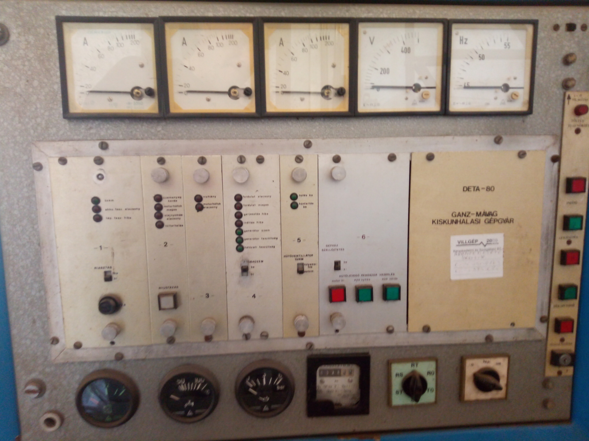

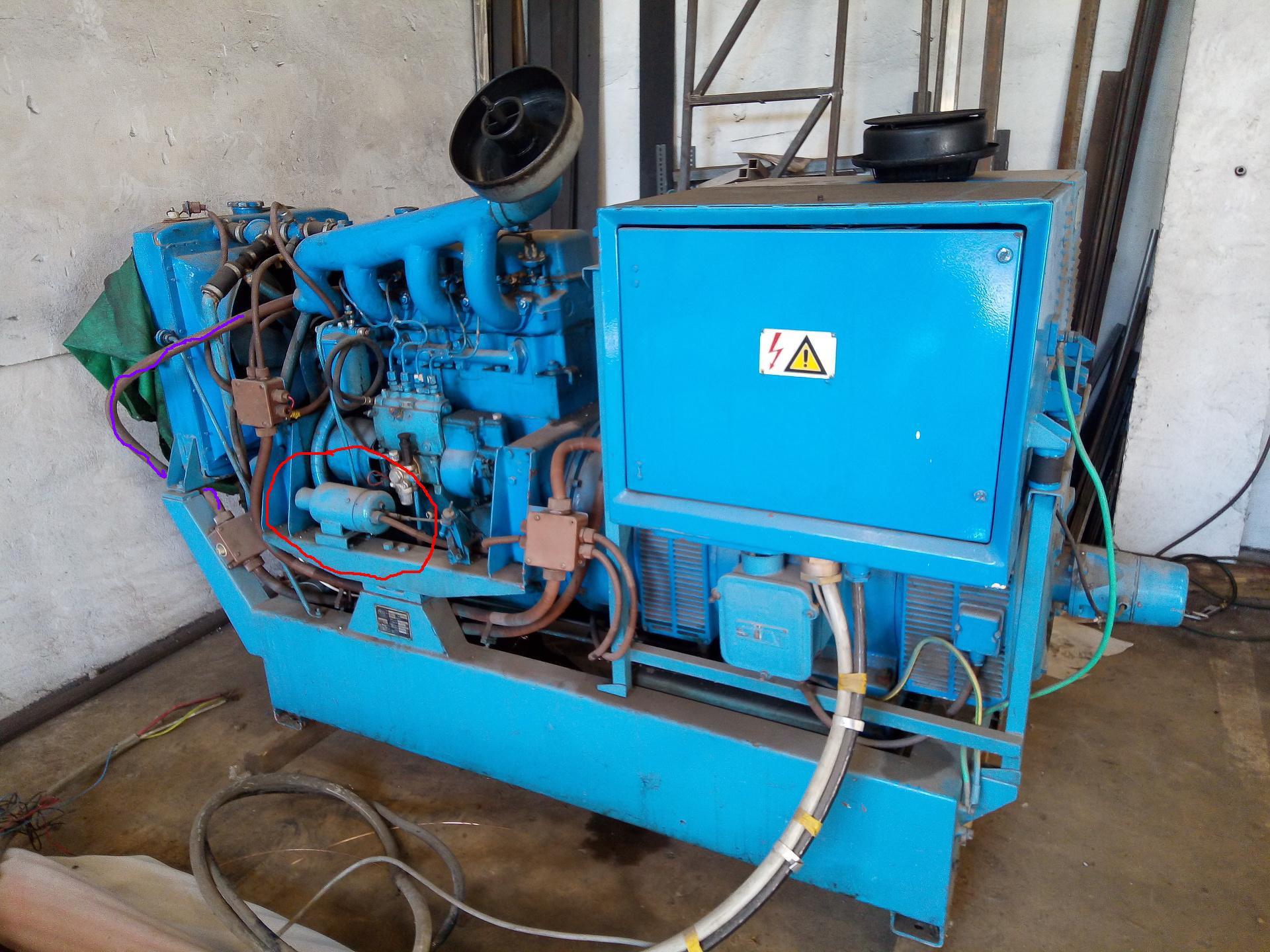

Ha lehet, ezt kihagynám. Sajnos túlzottan sokkolt, amikor először belenéztem, így kihagytam a fotózást, de majd pótolom.
Amúgy szép a belseje, nincs belebarmolva, csak épp tele van korabeli elektronikákkal.
A fordulatot a pirossal bekarikázott, vélhetőleg szervomotor szabályozza. Legalábbis az adagolóhoz csatlakozik.
A távvezérlőhöz kb 15-20 1,5mm2 vezeték megy ki.
Illetőleg a lilával jelölt csőből lóg még vagy 8 szál vezeték.

(#) Epu2 válasza tibibalogh520 hozzászólására (») Júl 27, 2019 /
Lehetne, de ott ahol alkalmazzák egy db van belőle, párhuzamos a hálózati feszültséggel míg mellette van 2-4 db határozottan kondenzátor a hálózatról a testre.
