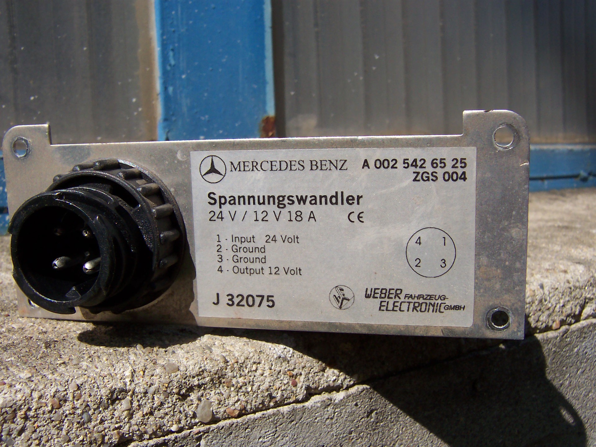

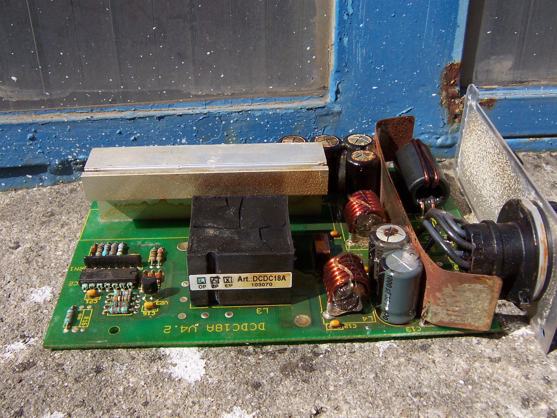

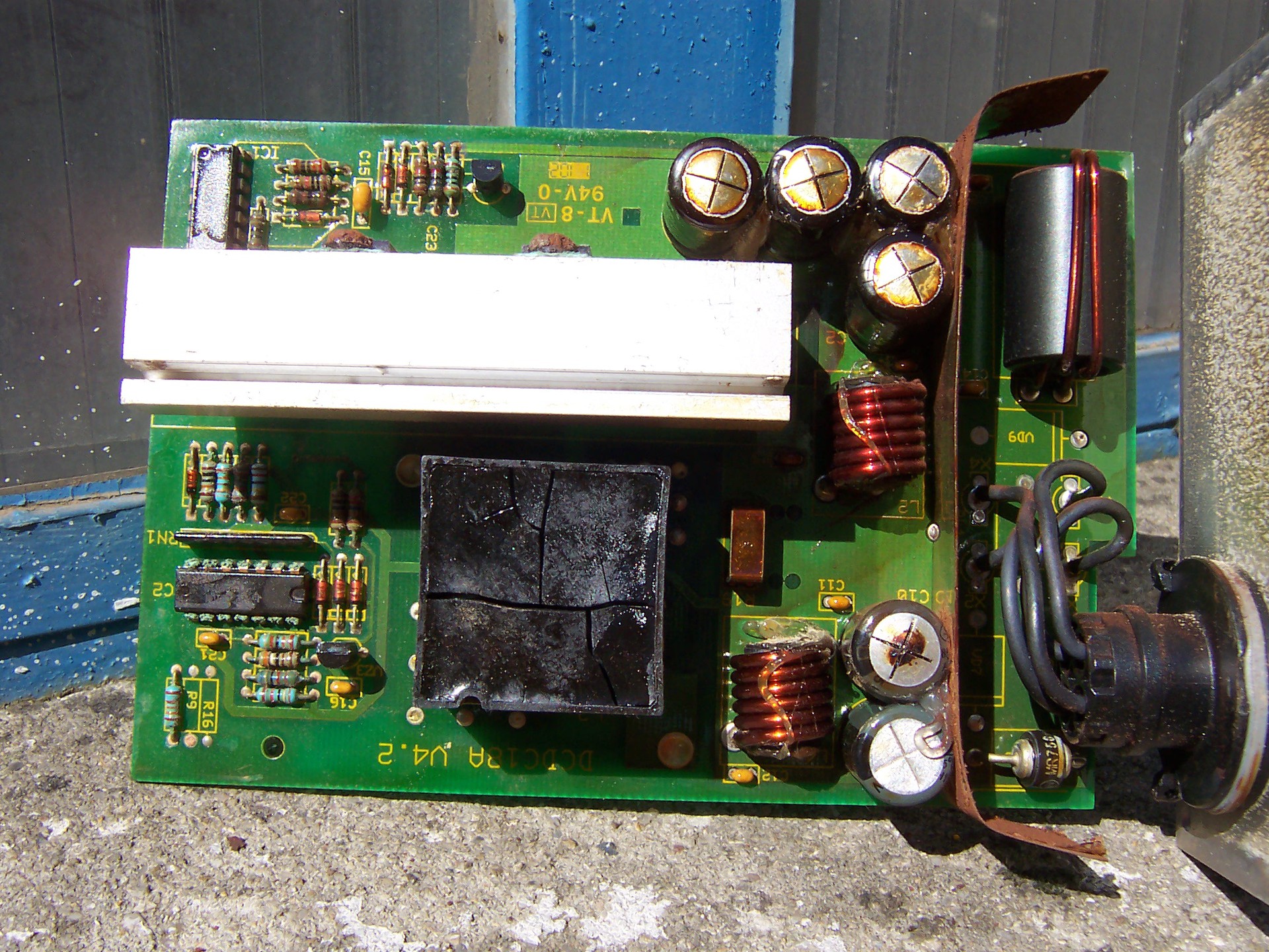

(#) mraulajos hozzászólása Júl 17, 2019 /
A képeken látható nagy fekete kocka milyen alkatrész?
(#) ferci válasza mraulajos hozzászólására (») Júl 17, 2019 /
Egy tekercs lehet, ott van az L3 írás mellette. Az az átalakító induktivitása, ferrites maggal.
Sok a púpos, megfőtt kondi is...
A hozzászólás módosítva: Júl 17, 2019
(#) mraulajos válasza ferci hozzászólására (») Júl 17, 2019 /
A kondikat látom, az kuka mind. Az a tekercs, ha átvezet, akkor még jó lehet?
Az nem átvezet, hanem összeégtek a menetei.
Ohm méréskor mindenhogyan 0,xx ohm lenne, akár új, akár égett..
Kiszeded, óvatosan széfűrészeled a műanyagot, megnézed a ferrit írását, ha még látható, szétkapod, összetöröd, ha másképp nem jön szét, aztán megszámolod a meneteket, stb...
Hát ez az, akkor ez kuka az egész. Erre rá van írva 18A, de ez bírta is éveken át, mert ez valóban annyi. Amit most veszek, rá van írva 30A, és nem bír 5 öt sem.
El tudom képzelni, pár félvezetőnek is annyi...
Ilyet kaptunk helyette, a baj az, hogy semmi bekötési rajz nincs hozzá.
Valahol ott van, hogy kapcsolatfelvétel az eladóval.... de ez egy halom készülék.
Katt a képre és felkeresésre...
(#) Bakman válasza mraulajos hozzászólására (») Júl 17, 2019 /
Attól függ, milyet veszel. A Mean Well nagyon jó DC/DC konvertereket (is) gyárt. Szerintem neked a RSD-200B-12 jó lenne (200,4W; Ubem: 16,8÷31,2V; Ukim: 12VDC; Ikim: 16,7A). Ezek biztosan tudják azt, ami rájuk van írva.
Ugyan nem látszik a környezet de ha a konverter egy zárt dobozban van, nem kell meglepődni, hűtés nélkül mindegyik dob egy hátast előbb-utóbb.
(#) Tomi111 válasza mraulajos hozzászólására (») Júl 17, 2019 / 1
Biztos, hogy rossz az a tekercs? Lehet, hogy csak a műanyag ház öregedett meg a idők során, na meg a melegtől.
(#) mraulajos válasza Tomi111 hozzászólására (») Júl 18, 2019 /
A 12,... V átjön rajta, de egyáltalán nem bír terhelést. Ez valószínű a kondik végett. Annyira még nem méregettem.
(#) mraulajos válasza Bakman hozzászólására (») Júl 18, 2019 /
Hűtőbordás zárt alu. dobozban van elhelyezve. A félvezetők, az IC-k kivételével kapcsolódnak a dobozhoz, tehát eléggé nagy a hűtőfelület. Ennek ellenére, egy eléggé zárt helyen van az egész. Ez egy teherautóban teszi a dolgát, gyári beépített. Úgy tűnik, a kondik cseréjével megoldódott a probléma.

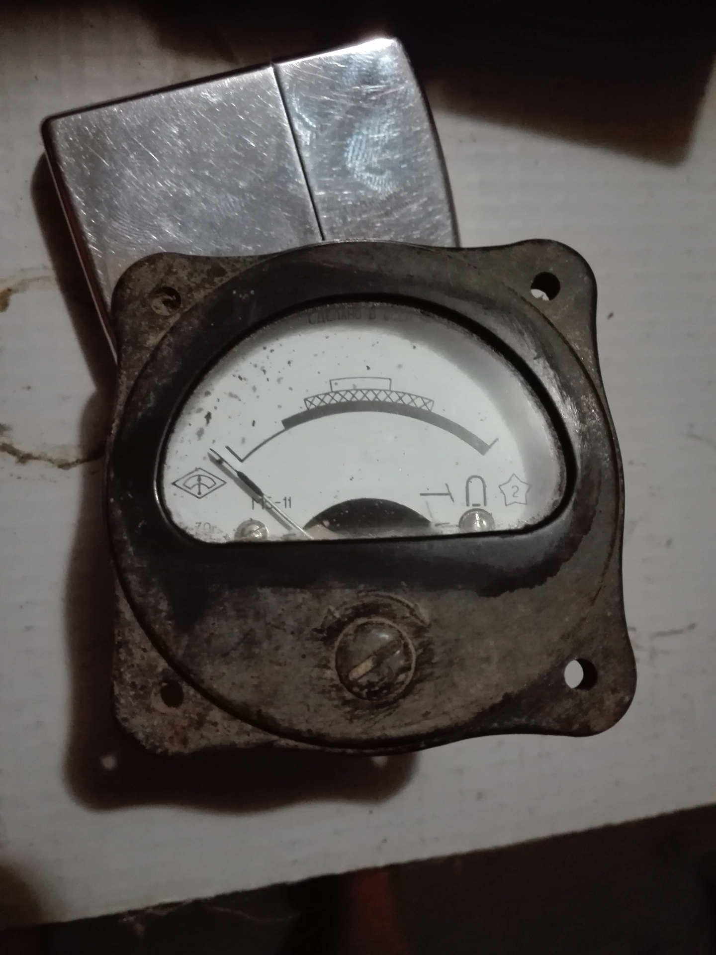

(#) bokonyi001 hozzászólása Júl 24, 2019 /
Eggyik ismerősömnél találtam néhány apróságot, és volt közte egy deprez kijelző amiről nem tudom, hogy mit mér. És ebben szeretném a segítségeteket kérni ,hátha tudja valaki , mert én nem jövök rá.
