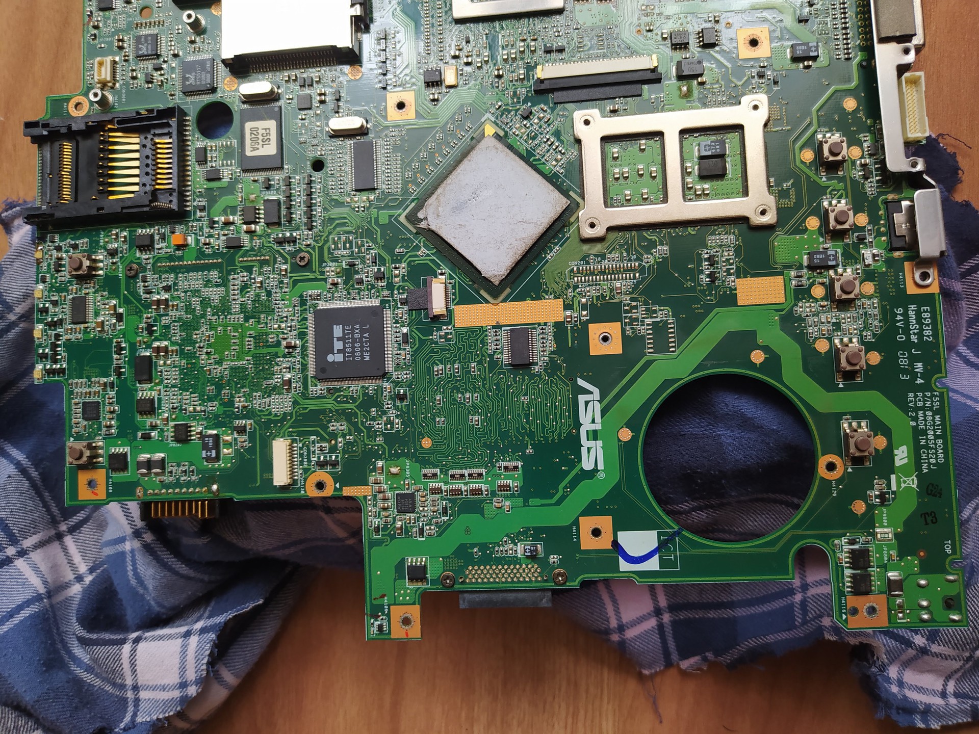

Ha ez halt meg az gáz!
https://pdf1.alldatasheet.com/datasheet-pdf/view/110642/MAXIM/MAX8725.html
Nem kizárt. Méricskéljél még az adatlap alapján.
(#) Patópali válasza Patópali hozzászólására (») Máj 30, 2020 /
Még ez sem biztos. Tegyél fel képet úgy, hogy látható legyen az akkutöltő és a betáp panel rész egyben mindkét oldalról. Az eddigi részfotókból nem látható az összefüggés.
(#) Patópali válasza martin66789 hozzászólására (») Máj 30, 2020 /
A MAX8725 adatlapja alapján beazonosíthatod a feteket is. Az ic kimenetén kéne mérni a készülék felé menő tápfeszt, hogy megvan -e?

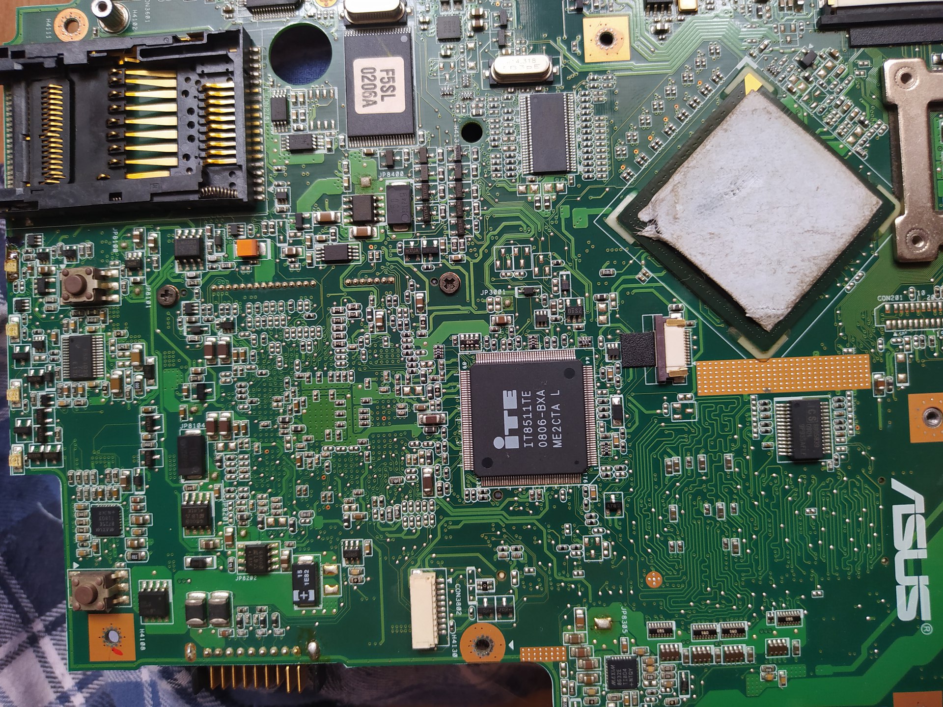

(#) menyus válasza martin66789 hozzászólására (») Máj 31, 2020 /
No nézzük. Kb minden noti egy kaptafa az alap felépítését illetően. A bemeneti DC csatlakozó után van egy áramfigyelő ellenállás, utána 2 db MOSFET sorban. Ezeket a SIO (ITE, ENE NOVUTON..stb) chip vezérli, engedélyezi. Ezeken keresztül jut a 19V a készülékbe. Az akkuval egyelőre ne foglalkozz, kivett akkuval is mennie kell a gépnek, sőt vedd is ki mert ha az akku hibás adhat olyan infót a SIO chipnek ami miatt letiltja a gépet teljesen. Rácsatlakoztatott töltő esetén mindkét MOSFET nek nyitva kell lennie. Ha nincs a két FET közül nyitva bármelyik, akkor az 2 dolgot jelenthet, szakadt azaz hibás a FET, vagy a SIO chip valami hiba miatt nem ad neki vezérlést, így nem nyit ki. Tehát testhez képest mérd a 19V ot a FET ek be és kimenetén. Ha a második FET kimenetén is megvan a 19V akkor lehet tovább keresgélni mi a hiba. De előbb ezt zárd ki, mert amíg ezek a FET ek nincsenek nyitva egyszerre, addig el sem jut a 19V a gépbe, azaz az életben nem fog elindulni. A 30 - 40 mA körüli standby áramot soknak találom, ott valami nem kerek..
A hozzászólás módosítva: Máj 31, 2020
(#) martin66789 válasza menyus hozzászólására (») Máj 31, 2020 /
Az akku eddig sem volt bekötve, a bemenet után a két MOSFET be és kimenetén megvan a 19V a testhez képest
Teszek fel jobb nagyobb képet az alaplapról.

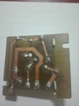

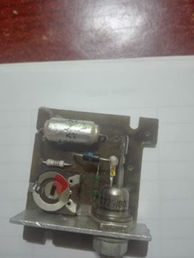

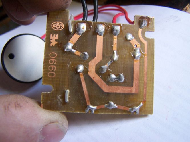

Sziasztok! a képen látható szabályzó bekötéséhez szeretném a segítségeteket kérni egy kézi fúróhoz szeretném .üdv.
(#) pisti89 válasza aramis hozzászólására (») Jún 2, 2020 /
Valami ilyesmi a kapcsolása, ez alapján nem lesz nehéz.
Meg kell nézned a félvezetőd adatlapján melyik láb melyik
(#) martin66789 válasza menyus hozzászólására (») Jún 2, 2020 /
Már oda is feltettem.
(#) Patópali válasza pisti89 hozzászólására (») Jún 3, 2020 /
Tedd fel az "ilyesmit" olvashatóan a kérdezőnek mert 404 error.
Egyébként valószínű egy triac -os,( tirisztoros?, de az inkább egyenfeszről működik) szabályzó.
Jó lenne a típusszámát tudni úgy eldönthető, hogy mi is ez a félvezető.
A hozzászólás módosítva: Jún 3, 2020
(#) Patópali válasza aramis hozzászólására (») Jún 3, 2020 /
A csavaros fém alkatrészen olvasható adatokat, típusszámát írd le, úgy eldönthető, hogy mi is ez a félvezető. És a bekötés is lehet megoldódik.
(#) janigel válasza Patópali hozzászólására (») Jún 3, 2020 /
(#) Patópali válasza janigel hozzászólására (») Jún 3, 2020 /
Ez így OK, csak a kérdező válasza lenne lereváns a tokon levő felirat alapján és a kép szerint beazonosítható legyen a kérdéses alkatrész és bekötés. Tirisztor vagy triac? Nem mindegy.
Triac -al még nem találkoztam ilyen fémházas tokozással de ez nem zárja ki, hogy létezhet.
Amíg a kérdés nem tisztázott a bekötésről sem lehet nyilatkozni.
Ez így csak találgatás ami értelmetlen.
(#) uniman válasza aramis hozzászólására (») Jún 4, 2020 /
Ez csehszlovák porszívó szabályozó...
(#) uniman válasza Patópali hozzászólására (») Jún 4, 2020 / 1
PL. ez olyan:
(#) Epu2 válasza Patópali hozzászólására (») Jún 4, 2020 /
Létezik. A korai modellek közt sok van.
(#) szajo válasza Patópali hozzászólására (») Jún 4, 2020 /
Úgy látom a kép alapján, hogy KT729/800 triak.

(#) Patópali válasza szajo hozzászólására (») Jún 4, 2020 /
Te jó ég!
Ez már olyan régen volt, hogy teljesen kiment a fejemből.
Köszi.
(#) aramis válasza Epu2 hozzászólására (») Jún 4, 2020 /
Igen valóban egy porszívóban volt aki tudta az szólt . köszönöm.
