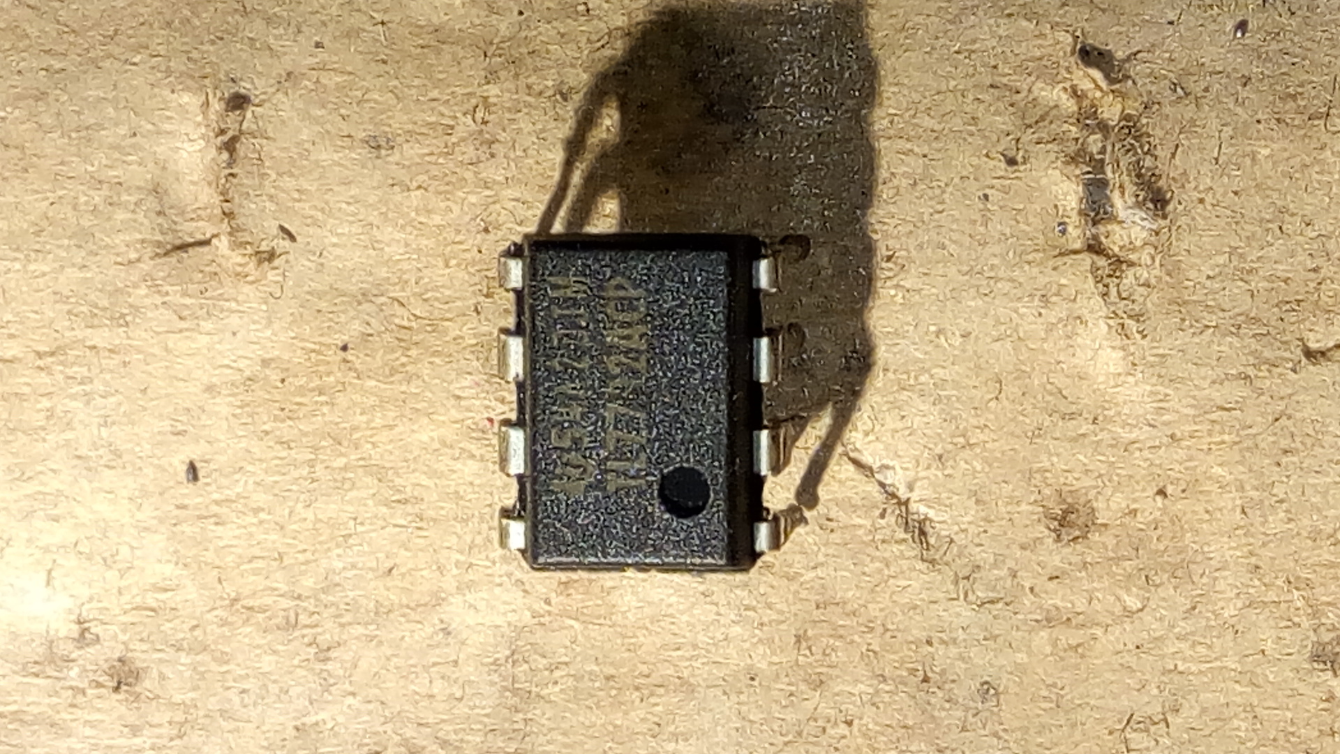

Azért ez más, ilyenem van nekem is. Ez lényegesen kisebb helyet foglal el a panelon, mint 8 ellenállás. De egy DIP16 -os tok ...

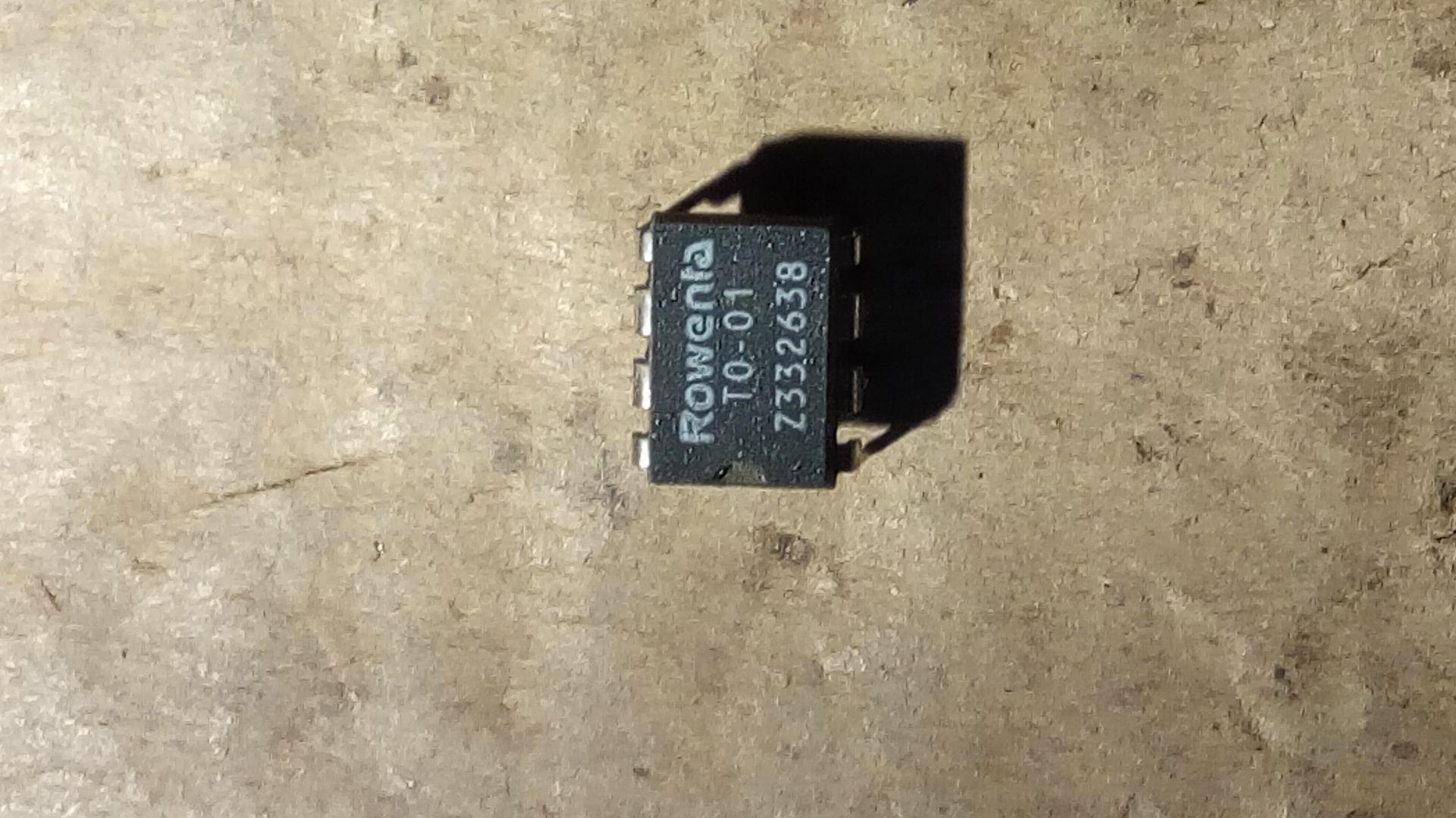

Ha már együtt a csapat ...
Még két kis "állatka":
A Rowenta jól olvasható, a másikon a felirat:TL7702APC Texas gyártmány ...
(#) Bakman válasza Egri Frédi hozzászólására (») Jan 5, 2021 / 1
Az egy soros ellenállás hálóban az ellenállások (általában) összekapcsolódnak egyik végükkel egy ponton, míg egy DIP16-os tokban mindkét végük szabadon hozzáférhető.
(#) Egri Frédi válasza Bakman hozzászólására (») Jan 5, 2021 /
Ugyan ekkora helyen elfér a 8 ellenállás is, forrasztani sem kell kevesebbet (de többet se !) és még talán olcsóbb is ...
Még mindig nem látom, mire jó ez a megoldás ...

(#) antiktelefon válasza Egri Frédi hozzászólására (») Jan 5, 2021 / 1
Tipp, nagyon kevés hővezető paszta segít a gravírozott ick feliratának olvasásában. Éppen csak hozzá kell érni egy hűtőbordához, kicsit összetapogatni az ict, majd egy mozdulattal letörölni, és nagyon kontrasztosan meg fog jelenni a felirat.

Egy ellenállás hálóval felhúzni 4-6-8- vagy akárhány lábat a tápra vagy a földre, ezzel a módszerrel valóban egyszerűbb és gyorsabb is. Kevesebbet kell fúrni, forrasztani ...

(#) elektroncso válasza Egri Frédi hozzászólására (») Jan 5, 2021 / 1
Az egyszerre egy hordozóra készített ellenállások paraméterei jó közelítéssel tökéletesen egyformák. Mivel közös a tok és a hordozó, a hőmérsékletük is egyformán változik, így az ettől függő paramétereik is. Ha a tokon belül nem hagyományos fémréteg ellenállások vannak, hanem félvezetőből készített (integrált ellenállások) ellenállások akkor azoknak a gyártási paraméterei sokkal kézbentarthatóbbak (a gyártás folyamán) és pontosabbak a hagyományos ellenállásoknál.
Nem néztem utána, hogy van-e adatlap a neten, de nem lepődnék meg ha precíziós műszerellenállás volna (pl. automata méréshatárváltós műszerekben is ilyen egy tokba integrált ellenállásokat használnak).
De ha nem felhúzó, hanem pl. uC-k I/O lábainál soros védőellenállásként használják, akkor érthető, hogy miért nincs egyik lábuk sem közösítve. Egy régebbi számítógépes kártyán már láttam ilyen megoldást.

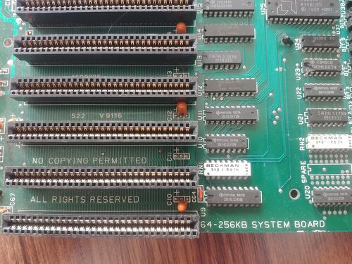

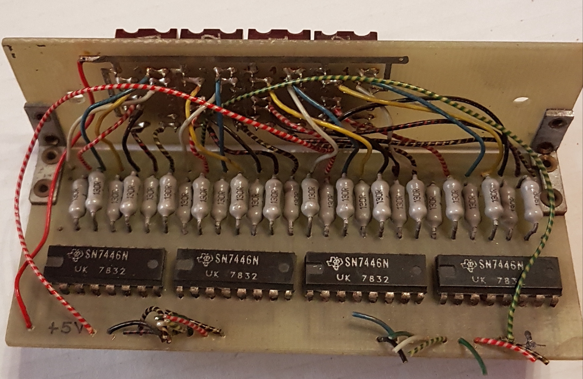

(#) janigel válasza Egri Frédi hozzászólására (») Jan 5, 2021 / 1
A régi XT alaplapokon is voltak ilyenek.
Annak idején párat ki is forrasztottam és felhasználtam belőlük.
A képen a fehér tokok.

(#) Egri Frédi válasza janigel hozzászólására (») Jan 5, 2021 / 1
Ennek az alaplapnak páran már " Kezitcsókolomot " köszönhetnének ...

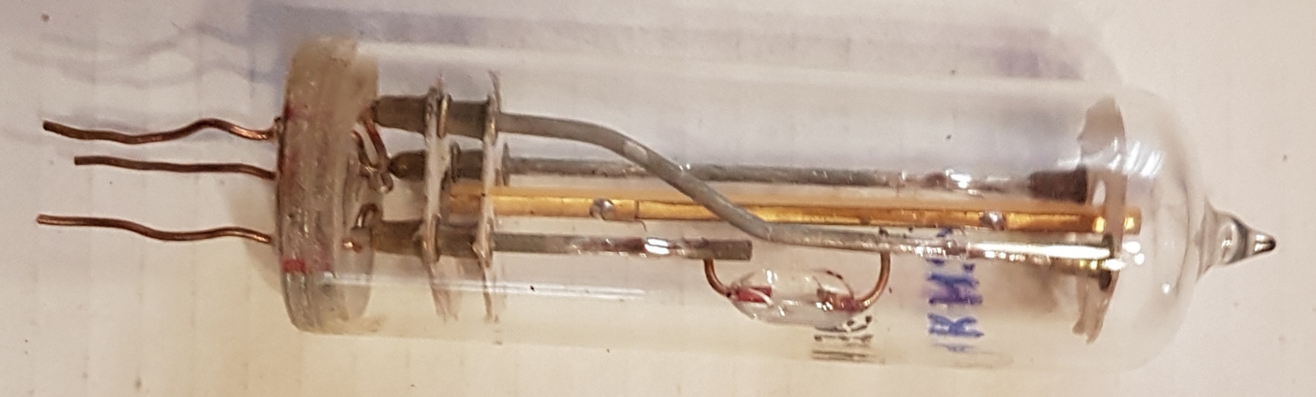

4khz alacsony frekis ,de az a kis.bigyó mi lenne benne ,van tippem de nem 1000%

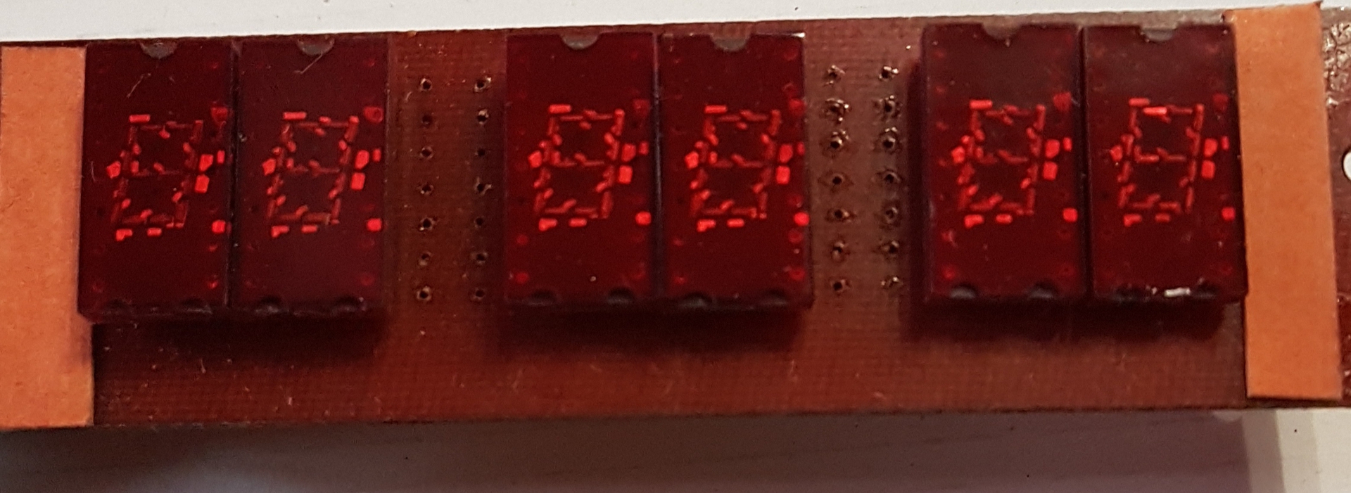

Valaki esetleg tudja a kijelzők tipusát?
A hozzászólás módosítva: Jan 6, 2021
(#) pipi válasza CIROKL hozzászólására (») Jan 6, 2021 / 1
(#) CIROKL válasza pipi hozzászólására (») Jan 6, 2021 /
Köszönöm ő az !

(#) kadarist válasza CIROKL hozzászólására (») Jan 6, 2021 / 1
Beépített hőmérő szenzor.

(#) Hp41C válasza Egri Frédi hozzászólására (») Jan 6, 2021 / 2
Ha tényleg ellenállások összessége, akkor rengetegféle bekötése lehet:
- Egyedi ellenállások - hullámimpedancia illesztés. Pl. RAM címvezetékek.
- Egy közös pontra kötött n-1 db ellenállás: vonalak biztos logikai szintre húzása.
- R/2R létra: D/A átalakító, itt jól jön, hogy az egyszerre gyártott ellenállások egyformák, az arányuk pedig elegendően pontos
- Különböző értékű egyedi ellenállások: Áramtükrökhöz is fontos a pontos arány.
- Különböző értékű összekötött ellenállások:
-- Pl: R, 2R, 4R, 8R stb. D/A átalakítóhoz
-- Két kivezetéshez kétféle ellenállással kötött n-2 vonal: Lezárás a visszaverődés megelőzésére.
-- R - 9R - 99R ..: mérőműszerek feszültség osztásához. Megint az arány a fontos.
És még sok más.

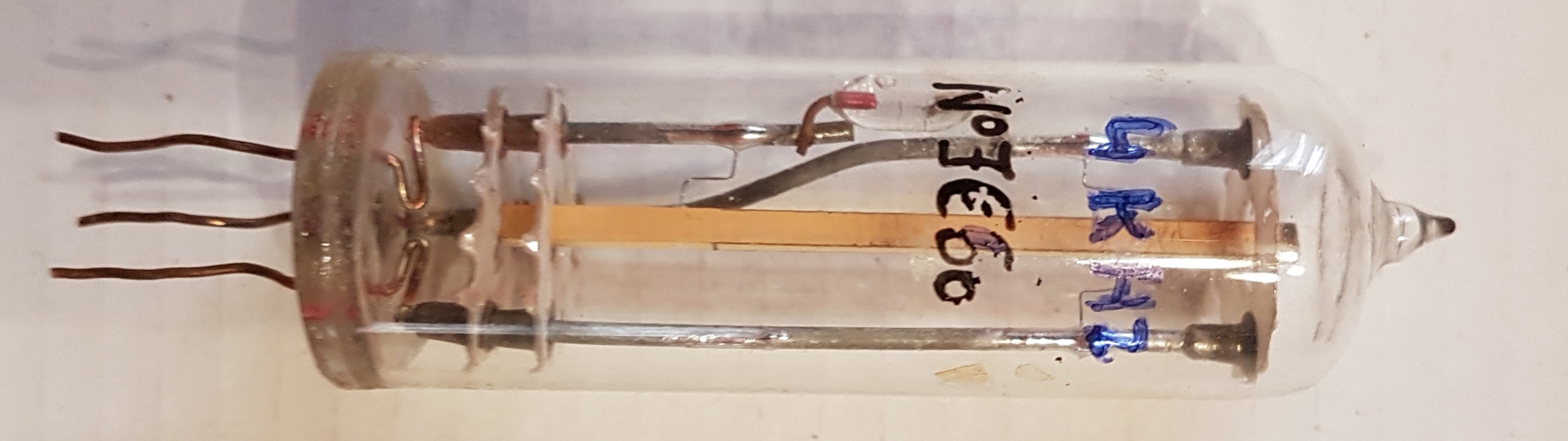

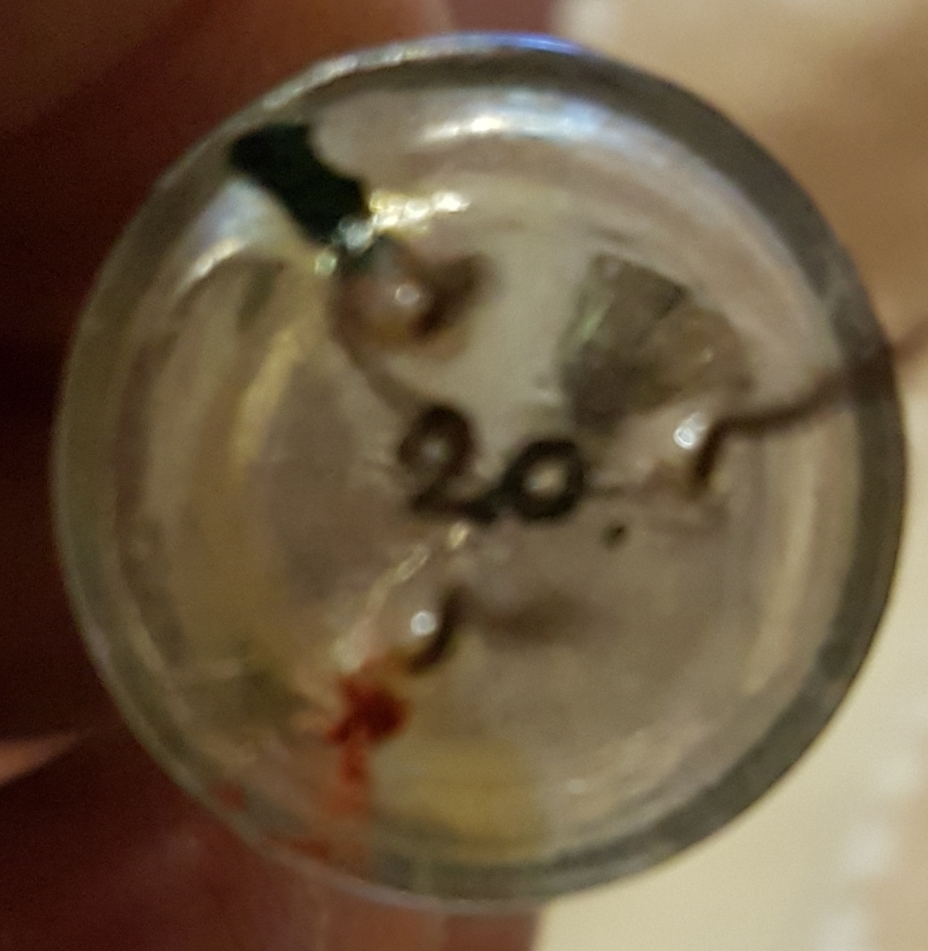

(#) Gafly válasza CIROKL hozzászólására (») Jan 6, 2021 /
Az rendben van hogy kvarc, de az az üveg izé?
Ellenállásra mit mutat?
Megleptél (már megint).
(#) nedudgi válasza Gafly hozzászólására (») Jan 6, 2021 /
Az igazán stabil oszcillátorokat fűtött burkolatban készítették. Gondolom, termisztor, vagy más hőmérő elem lehet.
(#) Gafly válasza nedudgi hozzászólására (») Jan 6, 2021 /
Ez azon esetek egyike, amikor tényleg nem tudom a jó választ (és mástól várom a tutit).
(#) CIROKL válasza Gafly hozzászólására (») Jan 6, 2021 /
Nagyitóval megvizsgálva az üveggyöngyben nincs semmi csupán a kettő drót kb 3mm egymástól , bármi müszerrel mérve semmit nem lehet mérni a kettő lábon .
Közben jobban megvizsgálva megtaláltam mi is az
kristálynak 3 kivezetése van tehát a három láb azért van .
Kettő az egyik oldalon alul felül a harmadik meg a másik oldalt a másik kivezetéssel szemben remélem jól irtam.
Igy az üveg gyöngy csupán egy rezgés csillapitó a túl hosszú tartó drót számára /sajnos/
Első ránézésre többre számitottam ...
