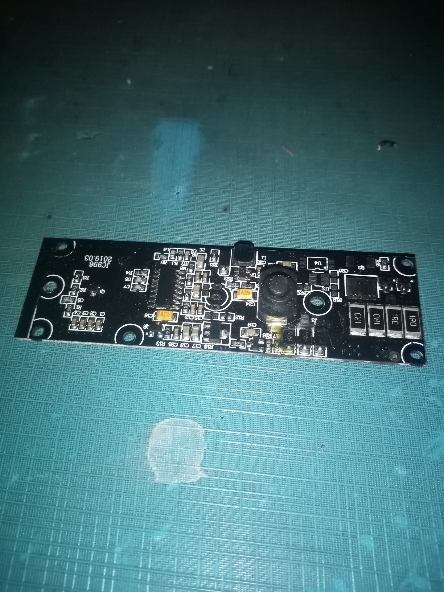

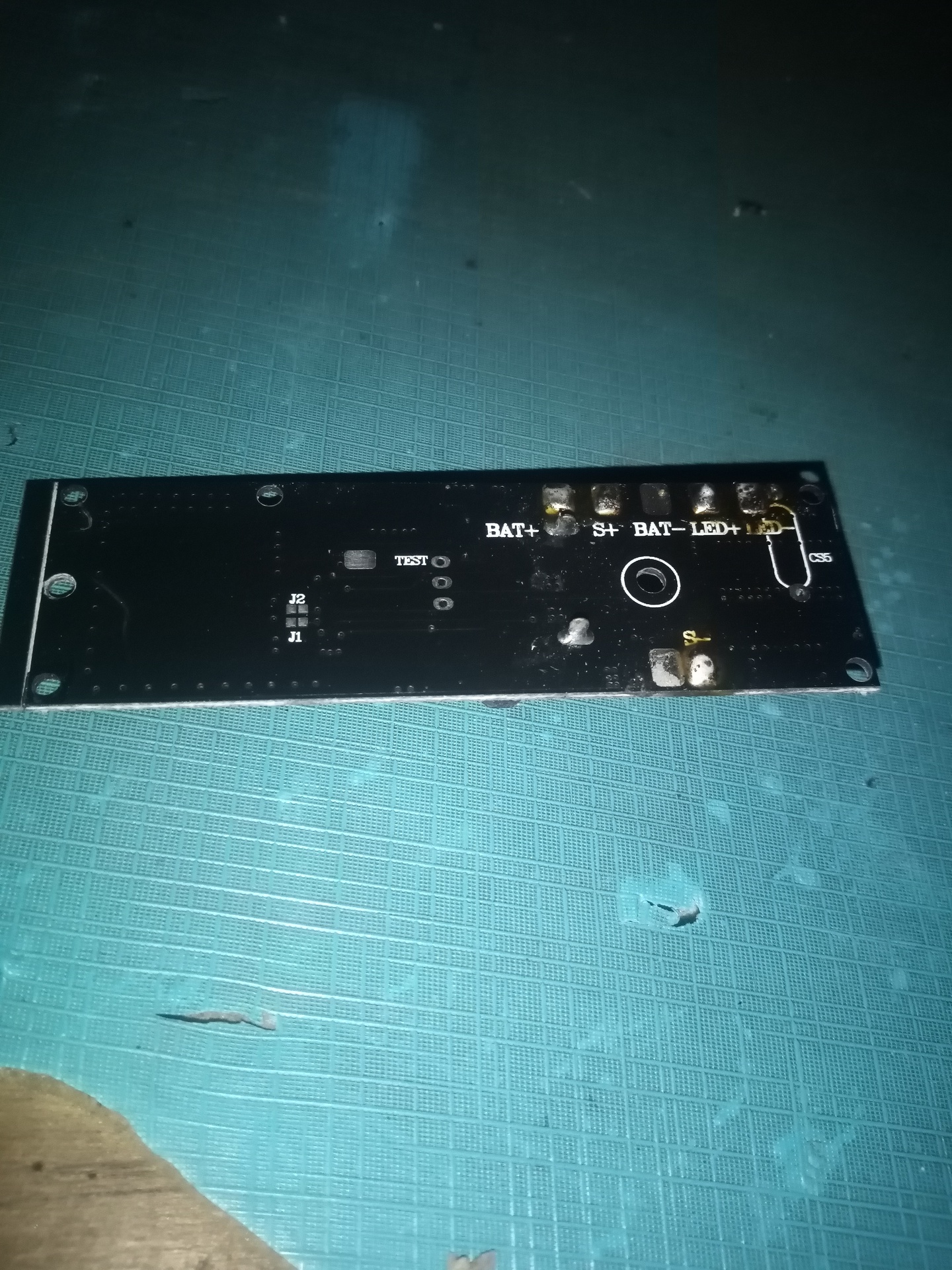

Lenne egy kérdésem hozzátok!Ez a mozgásérzékelő panel napelemes lámpában volt.
Mi alapján érzékeli a mozgást??
Nem lehetne megoldani valahogy úgy,hogy tenni bele szenzort?Más célra használnám...könnyebb lenne bedobozolni az érzékelőt máshova helyezném.

Szia! Az S+, S- a szenzor forrpontjai, ide volt kötve a PIR- érzékelő.

Az S+/S- mindig is a "solar" panel bekötési pontjai az efféle lámpákban...
(#) uniman válasza Töröcsik Tibor hozzászólására (») Jan 10, 2021 /
Ez nem az a panel...vagy láttad működés közben?
A "gömb" a mozgásérzékelő...(a másik fekete alkatrész meg az IR vevő - távirányító Solar LED lámpában)

Köszönjük a javítást. Viszont a PIR akkor sincs rajta.

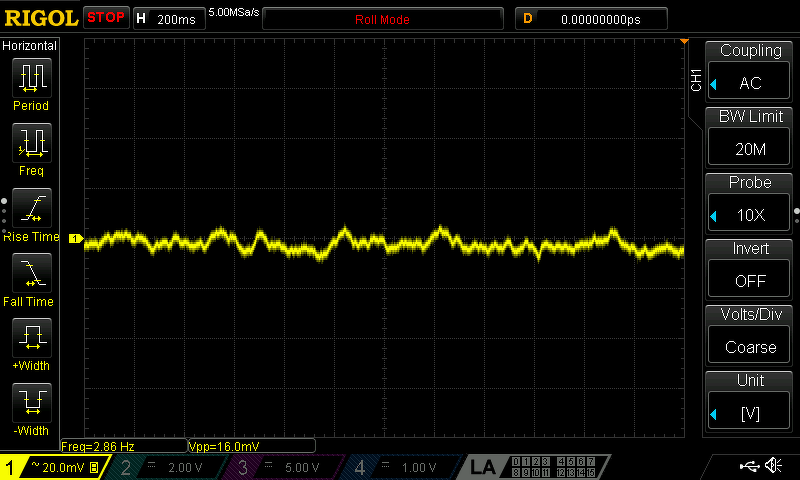

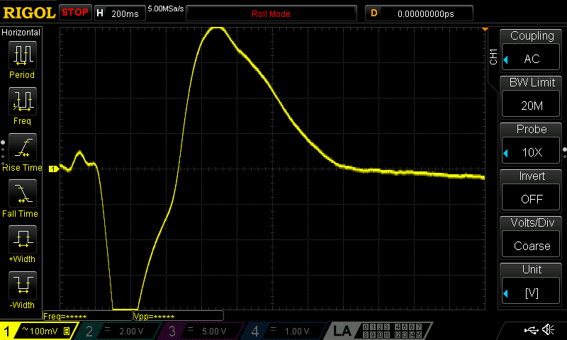

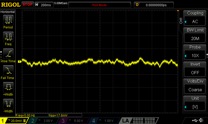

Egy EG4002A IC-vel szerelten méregettem kicsit. Az oszcilloszkóp az IC 1-es lábára volt csatlakoztatva, ez az első műveleti erősítő kimenete.
Asztalon (19 °C van a műhelyben), az érzékelővel az asztal felé fordítva. Tenyeremben, a szenzor a tenyér felé nézett és egy olyan mérés ami közvetlen azt mutatja, hogy kiveszem a tenyeremből a szenzort.
Lehet, hogy az első kettő között van különbség, de hogy ebből hogyan lehetne hőmérő, passzolok. Hosszasan nézve az oszcilloszkópot inkább zajnak tűnik a két jel, mint jól elkülöníthető, két különböző hőmérsékletnek.
(#) Sebi válasza Bakman hozzászólására (») Jan 11, 2021 /
Szépen látszik, ahogy előbb az egyik, majd a másik szenzorlapka "meglátja" az asztalt. Az adatlap mutat egy "mechanikus" szaggatót amit elé helyeznek. Ezzel már kezd hasonlítani a rakéták hőkövetőjére, ott a látószöget csökkentette úgy, hogy 50 méterről a cigit 3cm-en belül látta. Talán egy hőmérő pisztolyt kellene feltérképezni - hátha van valami analóg jel a proci előtt.

Ha AC-ra van állítva a szkóp, akkor egész biztosan nem fogsz látni hosszútávú különbséget... Már, ha jól értem a szkóp beállítást a képen.
