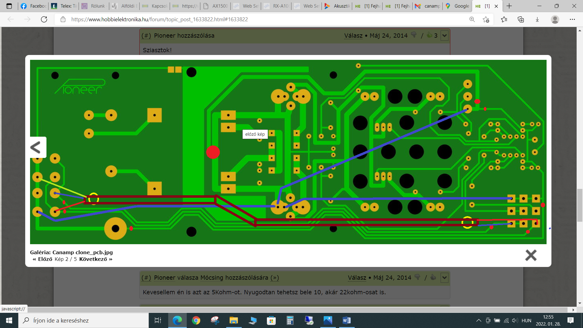

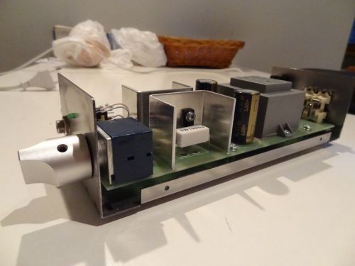

(#) hotibi hozzászólása Jan 27, 2022 /
Üdv a fórumlakóknak, Tudna esetleg valaki abban segíteni hogy mi okozhatja a jelenséget? Adott egy canamp amit megépítettem pioneer forumtárs megosztott útmutatása (kapcs.rajz, panelterv, dobozterv) alapján pár évvel ezelőtt. Tetszik, szép a hangja de csak most fedeztem fel hogy valami kis brumi van a rendszerben. Az erősítő bemenetét szabadon hagyva és a hangerőt maximumra véve nincs semmi hallható olyan zaj ami zavarna. Ámde ha a cd játszót összekötöm az erősítő bemenetével, akkor max hangerőn van a brumi. Nem vészes de a tudat is már zavar. Egy másik szitén DIY fejhallgató erősítőnél nincs brumi. Bármilyen segítséget előre is köszönök. (töredelmesen bevallom nem vagyok szakmailag 100% -os)

Képeket tehetnél fel, amin látható a kialakítása.
(#) hotibi válasza Bassmester hozzászólására (») Jan 27, 2022 /
Kettős szigetelésű. Fém doboz.

Igen, ez az eredeti mintájára készített nyák, aminek sajnos egy borzalom a gnd-je, de nem teljesen reménytelen. A fémház honnan kap gnd-t? Az rca csatikról?
A nyák testpontja van összekötve a házzal egy a panelt tartó csavarral. Szétszereltem az egészet. Összedugtam úgy. A poti házát meg az RCA testjét ha mefogtam akkor megszünt. A poti házát testpontra tettem, összeszereltem, de ugyanaz a brumm jelentkezett összszerelve. Most mindent visszaalakítva használom.

Igen, közben ránéztem a canamp panelra. Nem is tudom, hogy hogyan állnék neki...
Sajnos eredendően nagyon rossz a gnd kialakítása. Úgy tudnám elképzelni, hogy a nyákról leválasztani a jel gnd-t, pl vezetősáv megszakításokkal és vezetékeléssel kialakítani egy olyat, ami elvileg is jó. A pufferek között kialakítani egy gnd csillagpontot és oda vezetékelni a poti gnd lábait. A doboz közvetlenül az rca-ról kapjon gnd-t, máshonnan ne és a jel gnd külön vezetékeken induljon a poti gnd lábaira, lehetőleg külön jobb és bal oldal. A jel gnd pont így a potin összpontosulna, ahonnan szintén vezetékkel mehetne a csillagpontba. Sőt... a jelet is vezetéken vinném a potira, mert az is egy aggályos megoldás, hogy mintegy fél menetként az acél csavarokat kerülgetik a jelvezető sávok. Amúgy ha nem jutsz vele dűlőre és kellőképpen megunod, akkor építsd meg egy korrekt nyákra. A hangzásbeli különbségen is meg fogsz lepődni.
Ohh..köszönöm. https://www.hobbielektronika.hu/forum/topic_post_1633822.html#1633822
ez lett megépítve. Itt az alkotó nem panaszkodott brummra. De ebből is látszik hogy én csodákra vagyok képes.

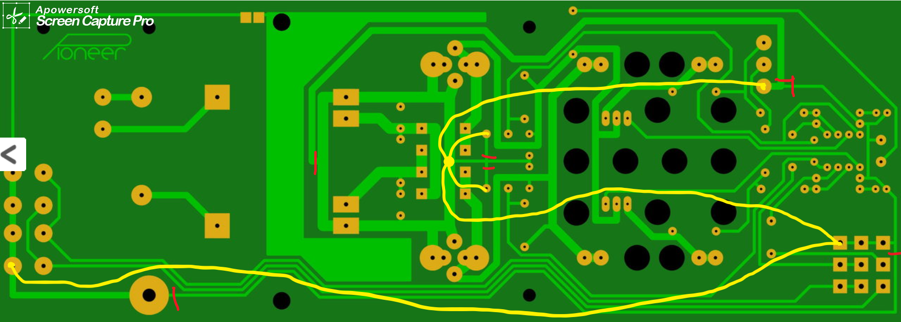

Amit csatoltam valami olyasmi lenne a javaslatod?
(#) Bassmester válasza hotibi hozzászólására (») Jan 27, 2022 /
A módszer stimmel, de van benne hiba.
Berajzolom hogy hogyan csinálnám, ha megvagyok vele felrakom.
Nos, ha más egyéb praktikák nem válnak be, akkor én így alakítanám csillagpontosra a gnd-t.
Nem csináltam még ilyen mókolást canampon, ezért nézd át te is, meg lehetőleg más is, mert több szem többet lát. Egyébként az áramutak is elég rosszak, emiatt a pufferek és a hidegítés hatása eléggé elmarad a jótól. Az ícé +/- lábain a 100nF így nem sokat ér, hatásosabb lenne közvetlenül a lábak forrszemeire forrasztani a nyák alján, rövid lábakkal... meg még sorolhatnám.
Pioneer fotóját használtam fel, remélem nam haragszik érte.

(#) hotibi válasza reloop hozzászólására (») Jan 28, 2022 /
üdv, nem változik a búgás intenzitása.
(#) hotibi válasza Bassmester hozzászólására (») Jan 28, 2022 /
Üdv, akkor legyen így megszüntetve a trafónál a GND?
(#) Bassmester válasza hotibi hozzászólására (») Jan 28, 2022 /
Igen így is jó, de a búgásért vélhetően nem az lesz a felelős. A bemeneti gnd re figyelj, meg arra hogy az rca és a poti tengelye jól érinkezzen a fémházzal.
Ha elmetszed a gnd-t, a vezetékelést se felejtsd el.
A hozzászólás módosítva: Jan 28, 2022

(#) hotibi válasza Bassmester hozzászólására (») Jan 28, 2022 / 2
Megoldódott. Maxra tekerve a potmétert is teljes némaság
Ezt követtem el. A kis piros részeknél átfúrtam. Nem akartam hogy a szike megcsússzon, és kárt tegyek máshol is. Trafót, potit kiforrasztottam amíg fúrni kellett. Végül egy normálisabb minőségű árnyékolt kábelt is beiktattam, aminek az árnyékolását a bemenet oldalon testeltem. Az árnyékolt kábelt a két sárga lyukon kersztül egy kis kábelkötegelő segítségével rögítettem a panelhoz, tehermentesítendő a forrasztásokat.
Köszönöm a gyors segítséget.
(#) Bassmester válasza hotibi hozzászólására (») Jan 28, 2022 / 1
Szuper! Örülök hogy sikerült.
A rajzodon, a bemeneti jel gnd-t célszerűbb volna a poti gnd-ig vinni, a puffer gnd érintése nélkül.
Elhiszem hogy így is jó, de úgy elvileg jobb lenne
Ehhez felhasználhatod az árnyékolt kábel árnyékolását is.
Mert jelenleg, ha úgy van ahogy a rajzon, a jel gnd két helyről fut be a csillagpontba, az rca-ról és a potiról.
