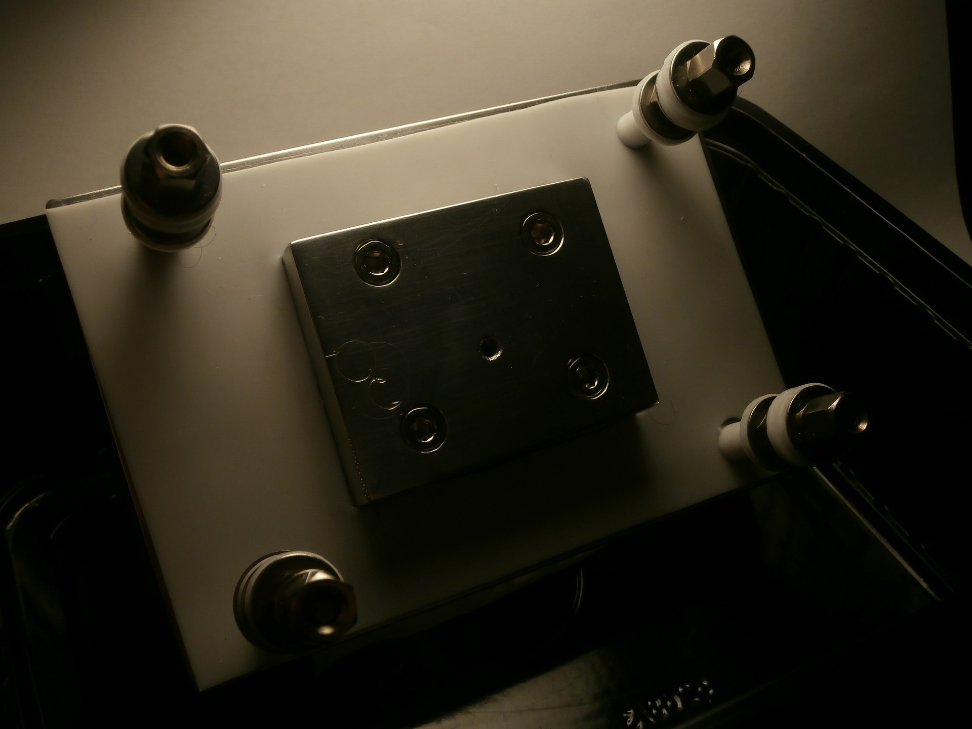

(#) mek-elek válasza mek-elek hozzászólására (») Dec 7, 2024 /
Már azt hittem, hogy ebben az évben nem kapom meg a megrendelt mütyürkéimet. Ám csoda történt, végre... történt, végre…

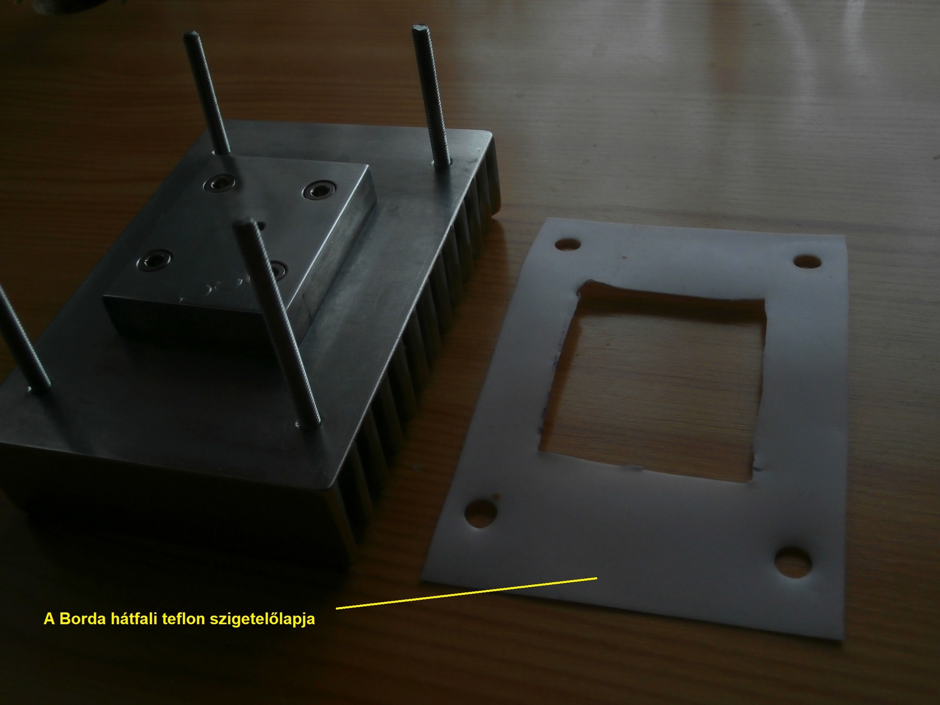

A készülék kivitelezésének ez alapvető kelléke lenne. Az anyagokat már ehhez régebben megvettem ehhez, teflonszalagot, 12 (12,3) mm-es átmérőjű teflon rudakat. A terv szerinti méretek a mellékletben. Végre elkezdhetem a stabilizátor összeszerelését.
ui.: a "C" típusú szigetelőnél a 10mm változott 12mm-es hosszra

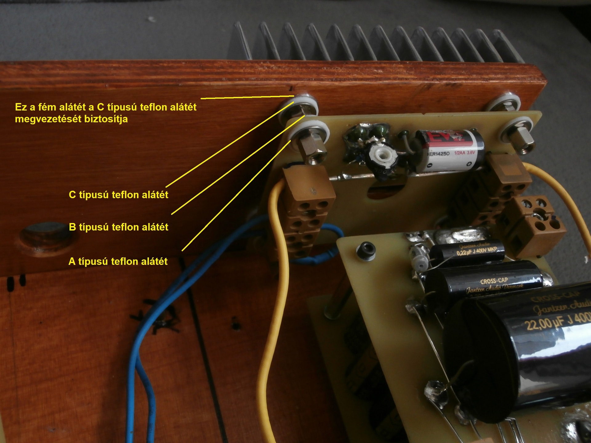

(#) mek-elek válasza mek-elek hozzászólására (») Dec 13, 2024 /
A szélcsendben kerítettem egy hátlapnak valót, és lepingáltam, hogy lássam az elképzelésem szerinti, remélt színharmóniát a hűtőbordák, és a majdani fa készülékház között.
Mint írtam a kapcsolás mindentől elszigetelve kerül megépítésre a jobb hangkép reményével. Ehhez tartozna a duál monó, és az ebből adódó kettőscsillagpontos kivitelezés is.
Elölről kezdve, a pufferek paneljei egyenként vannak az őket tartó lábaktól to220 szigetelőkkel szerelve. A stabilizátor bordája a hátfaltón teflonlapon nyugszik. Mivel rögzítését menetes szárral oldottam meg, ezeket vállas teflon szigetelőgyűrűkkel szereltem. Alá egy-egy alátét került, hogy a fa hátfalon ne a gyűrűk viseljék a pontatlanságból adódó mechanikai terhelést.
A stabilizátor paneljének felfogása is elszigetelt a menetes száraktól. Így jól elhatárolt a borda földelése, és a panel referencia földje. És ha mindkét oldal elkészült, jöhet az erősítőpanel.
(#) Ge Lee válasza mek-elek hozzászólására (») Dec 13, 2024 /

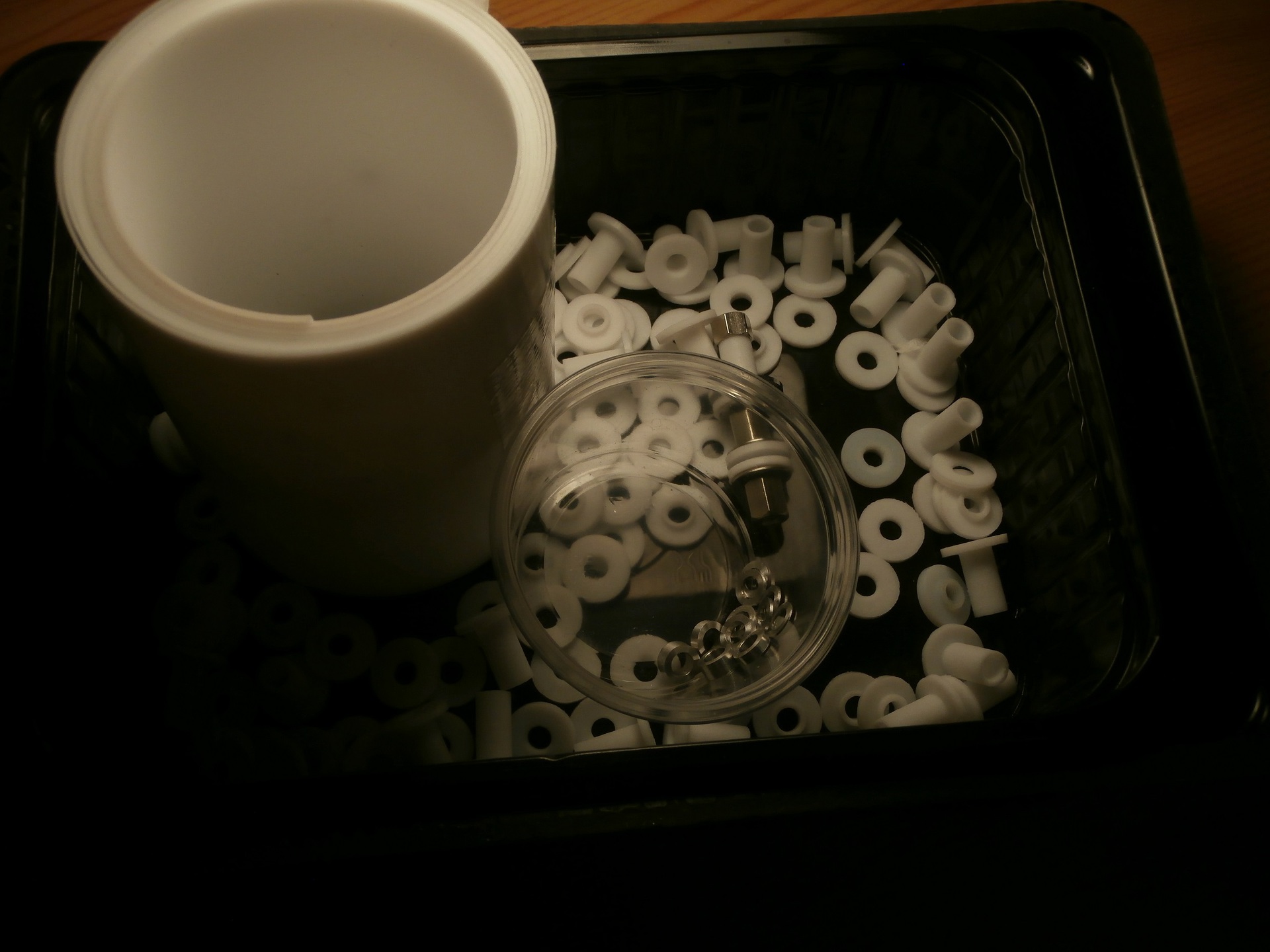

Azokat a teflon bizgentyűket hol vetted? Mintha azt írtad volna régebben, hogy az alkatrészek lábai is el lesznek szigetelve teflonnal a nyáklaptól, itt nem látok olyat.
(#) mek-elek válasza Ge Lee hozzászólására (») Dec 13, 2024 /
A teflonszalag, és a teflon rudak, amiből a gyűrűket esztergálták Bronzker-esek. Sajnos ez nekem olyan 35-40-be fájt, mivel meg kellet venni a minimum hosszakat (2méter), és hiába a képességem, gép híján, a megmunkálást is meg kellett fizetnem.
Az előző próbáknál látható volt, hogy a stab alkatrészei üveggyöngyökre vannak szerelve. A pufferkondiknak csak a panelja van elszigetelve a tartóktól.

(#) Alkotó válasza mek-elek hozzászólására (») Dec 13, 2024 /
A teflon melyik tulajdonsága miatt előnyösebb mint egyéb szigetelő anyagok?
(#) Gafly válasza Alkotó hozzászólására (») Dec 14, 2024 / 6
Például lepereg róla a kacsazsír.
(#) Joe_001 válasza Alkotó hozzászólására (») Dec 14, 2024 / 1
Pl or és viztaszitó és a PTFE spray formában cilinderzárba jobb mint bármi.Gondolom szilárd formában is ezen tulajdonságok miatt esett rá a választás.
(Utálom az istenitett WD-40ét, a hatóanyaga miatt mert annak 90%a petróleum, ha kell, akkor veszek egy üveggel, műszerolajam is van itthon, az is jobb kenni, a petróleum meg rozsdaoldó, és lámpába való)
(#) Alkotó válasza Gafly hozzászólására (») Dec 14, 2024 /
Gafly, Joe_001
Ezek olyan mechanikai tulajdonságok, amik kevéssé kapcsolódnak az elektronikai elvárásokhoz. Éppen ezért kérdeztem.
A Teflont a felületi tapadás hiánya miatt szeretjük. Viszont lehetnek olyan rejtett képességei, amikkel nem kalkulálunk, de mek-elek rátalált valamire. Csak remélem, hogy elmondja miért éppen a Teflon.
(#) mcc válasza Alkotó hozzászólására (») Dec 14, 2024 / 1
Például a dielektromos állandója.
(#) mek-elek válasza mcc hozzászólására (») Dec 14, 2024 /

(#) majkimester válasza mcc hozzászólására (») Dec 14, 2024 /
Nem igazán értem mi jelentősége lenne egy teflon alátét dielektromos állandójának egy hangfrekvenciás áramkör stabilizátorának hűtőbordájának szigetelt rögzítésekor. Egy nagyfrekvenciás NYÁK-nál értem, hogy kisebb szórt kapacitást eredményez epoxy helyett teflon hordozó használata két fóliasáv között, de itt a rögzítés másik oldala is egy szigetelő (NYÁK lemez), és nem fém. Melyik két pont között lenne a szórt kapacitás, aminél a jobb dielektromos állandónak bármi jelentősége lenne? És a sima polietilén dielektromos állandója kb. azonos. Vagy valamiről lemaradtam?
Néhány anyag dielektromos állandója:
Polietilén 2
Teflon 2.1
Papír 3,3
Epoxy 3,7
(#) rectamas válasza mcc hozzászólására (») Dec 14, 2024 / 1
A dielektromos állandó kevésbé érdekes, a teflon dielektromos vesztesége (a polarizációs és az átvezetési is) nagyon kicsi. Kb. 10GHz-ig használható.
(#) mek-elek válasza majkimester hozzászólására (») Dec 14, 2024 /
Ilyen megközelítésben, semmi!
Amiben meg ez felmerülhet, az inkább az audiofil témában lenne érdekes. Így erre a mismákolásra ott válaszoltam.

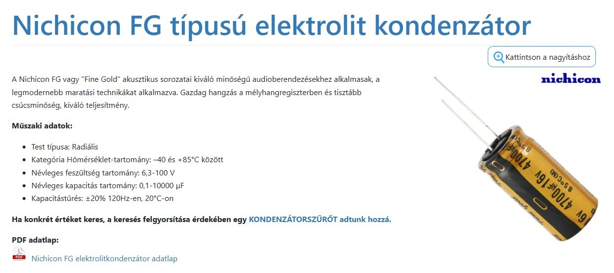

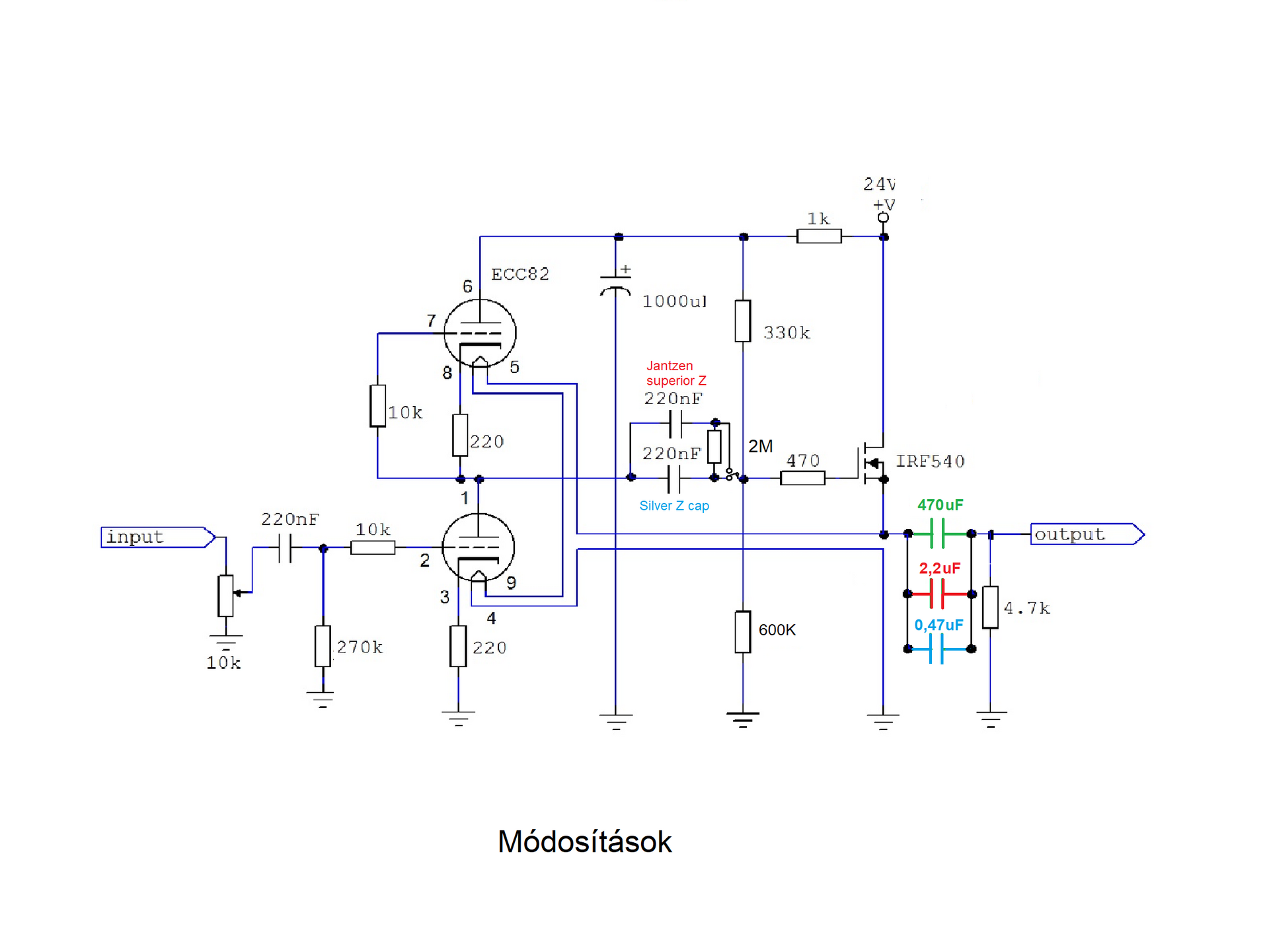

(#) mek-elek válasza mek-elek hozzászólására (») Jan 1, 2025 /
Olvastam, hogy a Nichicon kondinak jó mélyei vannak, így megrendeltem két darabot belőle.
Karácsony előtt meg is érkeztek.
Az utóbbi idők kiköltekezése miatt a kiegészítések a fiókból kerültek elő. Ha majd nem tetszenek, a módosítás tavaszra marad.
(#) Ge Lee válasza mek-elek hozzászólására (») Jan 2, 2025 /
A nichicon inkább a tápba jó, illetve meg kell hallgatni, mert pl. sokan esküsznek az arany színű Nichicon FG-re (Fine Gold) mert hogy azt kimondottan audió célra fejlesztették, hát én nem estem hanyatt tőle.
(#) majkimester válasza Ge Lee hozzászólására (») Jan 2, 2025 /
Az FG adatlap azzal kezdi, hogy van nála jobb sorozat is a KZ.
Esetleg azt is próbáltad?
(#) Ge Lee válasza majkimester hozzászólására (») Jan 2, 2025 /
Olyat nem kaptam ott ahol az FG-t vettem, így azt nem tudtam meghallgatni. De nem is az a lényeg, hanem az, hogy már az FG-nek is valamiféle csodát kellett volna mutatnia egy általános (nem audióra fejlesztett) vacakhoz képest.
