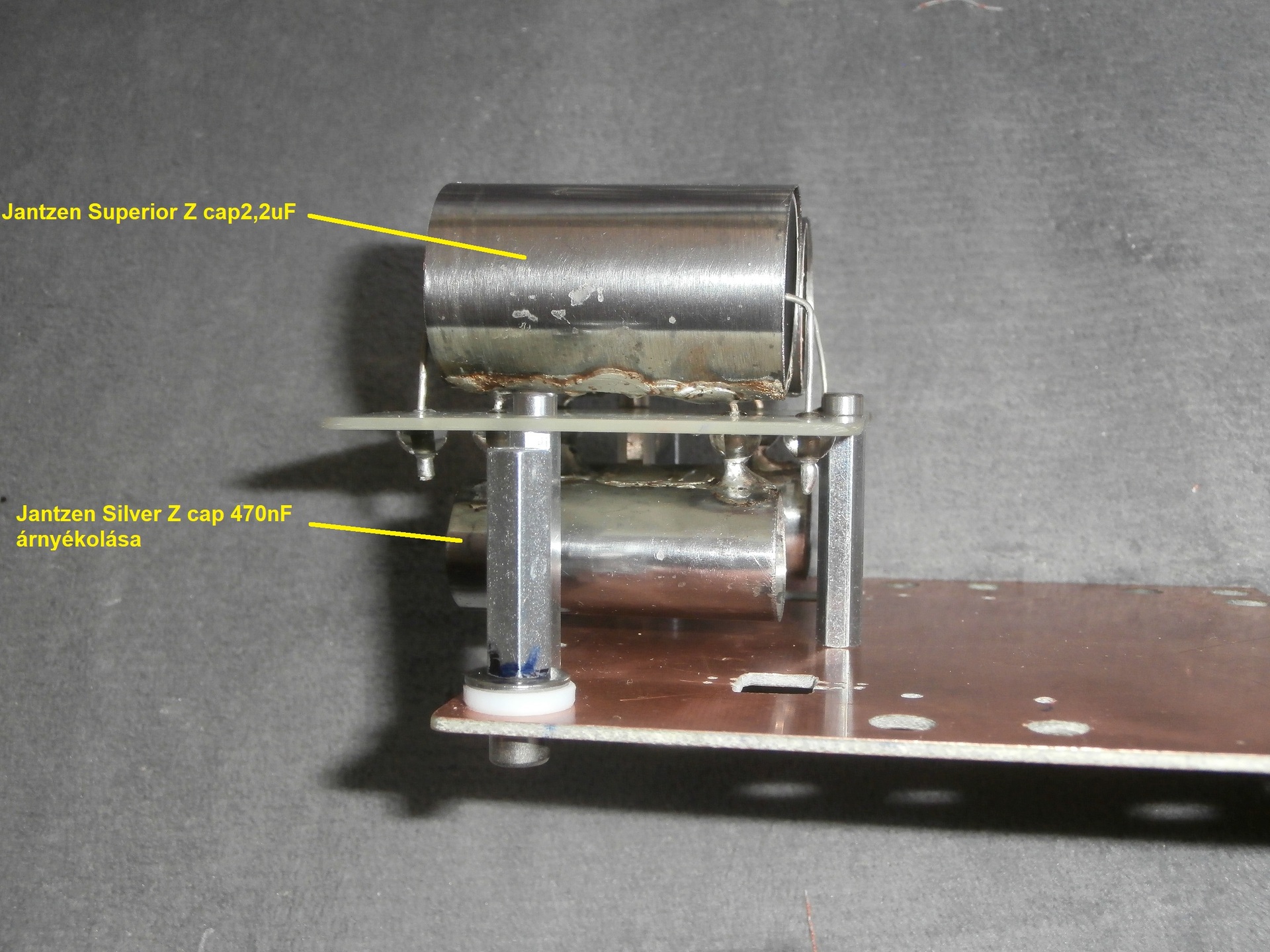

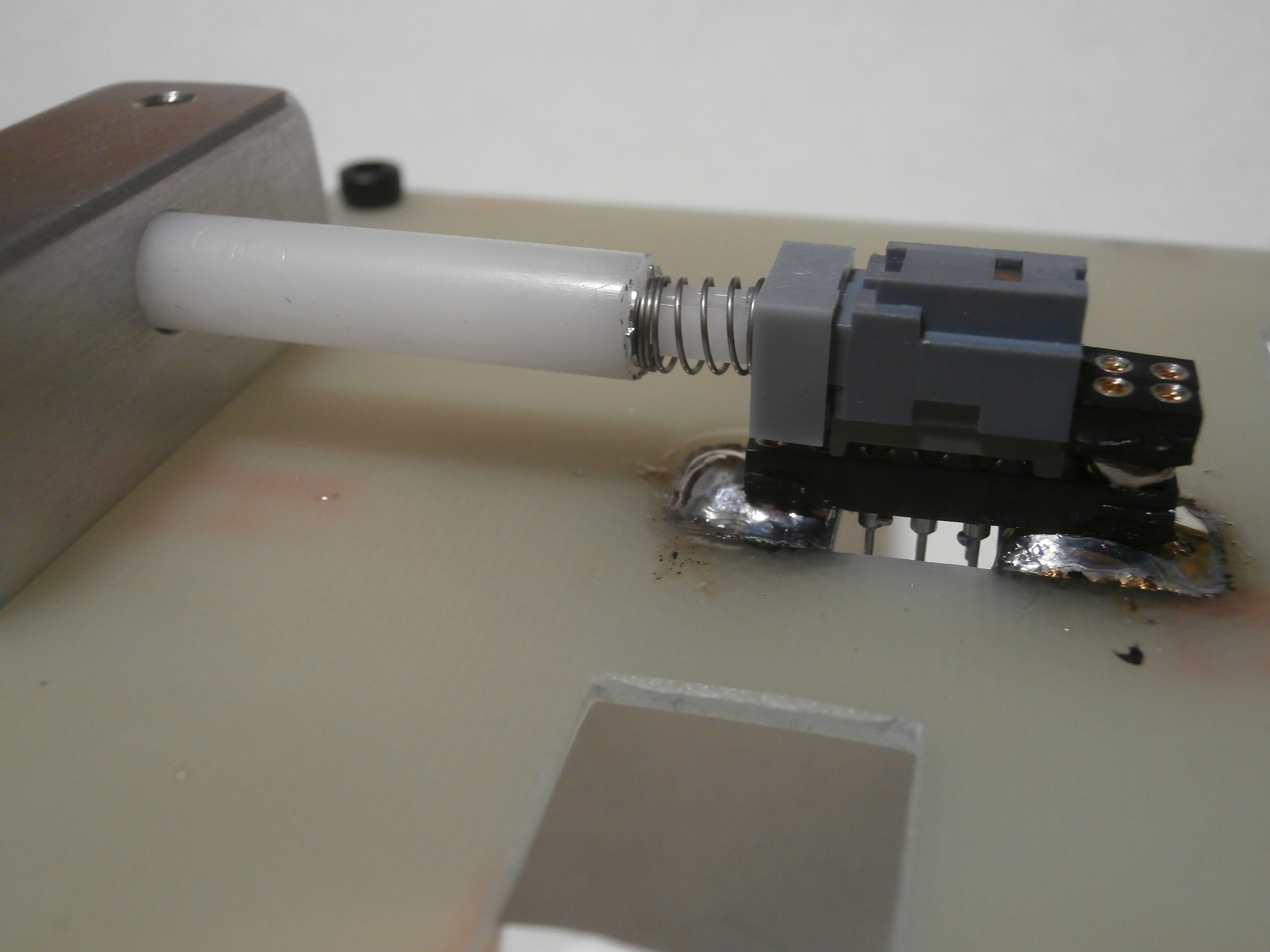

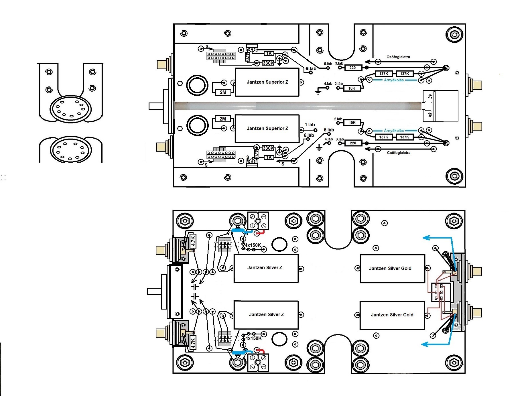

(#) mek-elek válasza mek-elek hozzászólására (») Jan 11, 2025 /

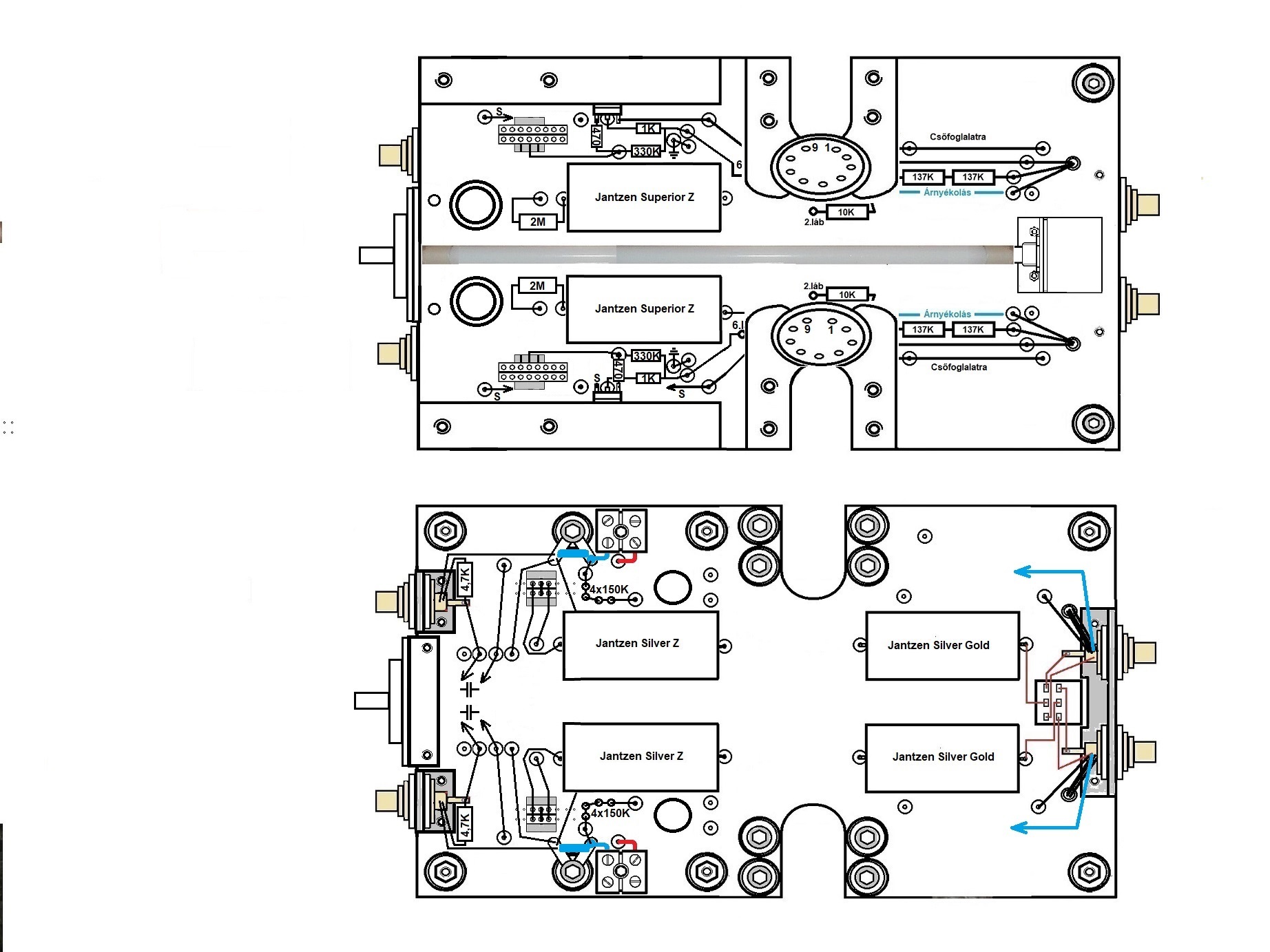

Gipszelt kéz, meg a puska…
A gipsz hó közepe táján kerül le a kezemről, így készülök a folytatásra.
Régen, ha panelt terveztem, mire meglettem vele, bent maradt az alkatrészek helye a fejembe, és rajz nélkül rakhattam fel őket a helyükre. Azonban azóta jelentősen fejlődtem, mert ehhez már jobb, ha nézegetem a rajzot. Figyelembe véve aktuális adottságaimat elkészítettem a szükséges dokumentációt, fedőneve: apuska-puska. Ezt, ezeket kinyomtattatom magamnak a továbbiakhoz.
Még nem teljes, de alkalmas tovább-gondolásra, 3D-s módosításra. Főleg a kimeneti kicsatoló, ami még nem teljes bennem az elhelyezés szempontjából.
A Gate becsatolók használhatósága esetén a kapcsolók mechanikus közösítést kapnak, ami rögzítését terveim szerint a hűtőbordákon fúrt 4db M4-es menetre testálom.
Emlékeztetésnek, mivel a kapcsolás a paneltől teljesen elszigetelten lesz kivitelezve, így a bordák és a csőbakok alja teflonszalagon nyugszik majd, és a B típusú teflon, és asztalos alátéttel lesz rögzítve a másik oldalról.

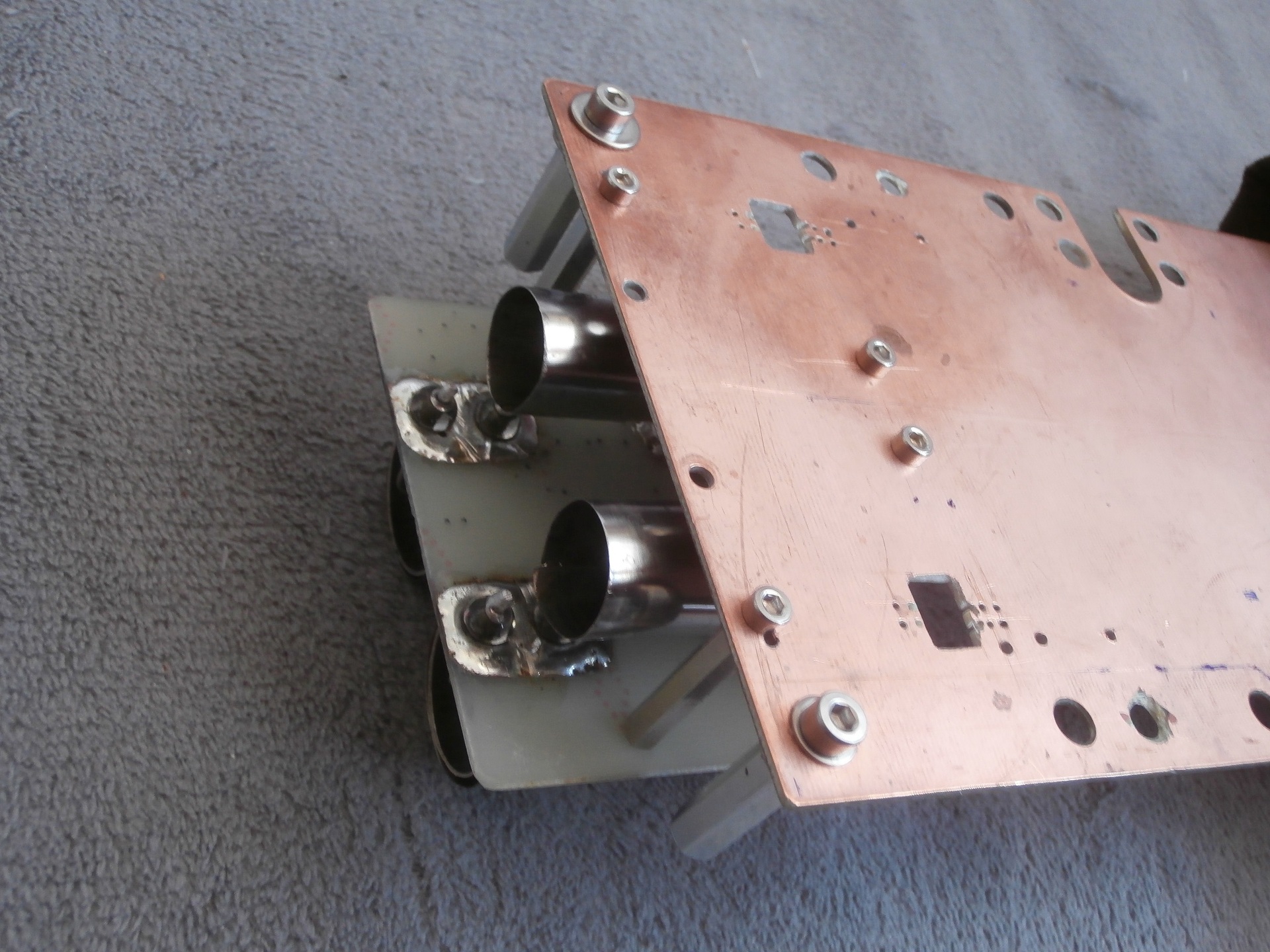

(#) mek-elek válasza mek-elek hozzászólására (») Feb 7, 2025 /
Kiegészítésül,
Ha kipróbálod, csak úgy alkalmilag az oldalankénti 24000µF-al a VCSRZ-t, akkor kíváncsi lennék az így szerzett benyomásaidra.
Azonban azt is javasolnám, hogy a visszacsatolás kondenzátorállományát is kísérletez ki, hogy neked hogy tűnik jobbnak. Nálam jelenleg az EVAmp-TB-ME-ben csak két szembe fordított elkó van, ezért, ha kompenzálni akarom adott felvétel dineóamikáját, ami a VCSKRZ-vel már sok, akkor bizony kicsit eltérő hangzásvilágot érzékelek, mivel az elkók nem mondhatóak valami lineáris képességűeknek az egész hangsávban, és ezáltal módosítják a kimeneten hallható átvitelt.
(#) mek-elek válasza mek-elek hozzászólására (») Feb 8, 2025 /

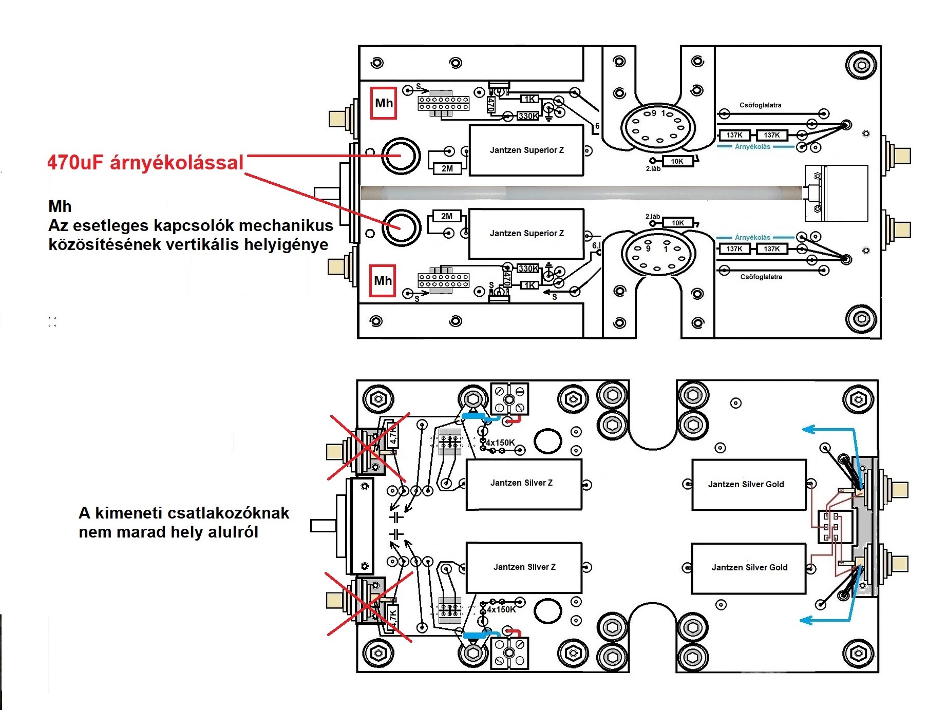

Az ember nem láthat előre mindent…
Amikor belekezdtem, még nem tudtam, hogy áll össze a kimeneti kapacitás. Ám közben, amikor összeállt, láthatóvá vált számomra, hogy igazából nincs hely a fóliakondiknak a kimenetnél.
A leendő készülék alaplap méretét nem szívesen adnám fel, ezért megpróbálom ez alkatrészeket "pincébe" elhelyezni. Az biztosnak látszik, hogy a kimeneti csatlakozók a homloklap közelébe kerülnek a tervezett panelvég helyett. No meg az is, hogy a majdani készülékházban a jobb oldali hálózati trafó prímér kábelét szintén a homloklap felé, előre kell hoznom alul, mivel jelenleg a tervezett „lejáró” alá esik. Ez van, végül is ez csak egy próbafalap, ha le is van barnára pingálva. Az alul kilógó fóliakondikhoz egy teknőt kell majd építeni, hogy alulról ne tudjanak megsérülni.
A tápok már megvannak, így jöhet az erősítőpanel.
Az adódott, mért adatok 24 volt kimeneti feszültségre: 1K terheléssel a pufferfeszültség 30,xxV
180 ohmra 28,xx voltot mértem
Azonban kedves mentorom ajánlata alapján a 3,6 elem a stab Gate-n stabil működést garantál.
A pufferkondik 10, 20, és 30V-on lettek formázva 1K ellenállással.

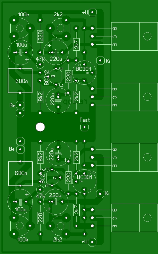

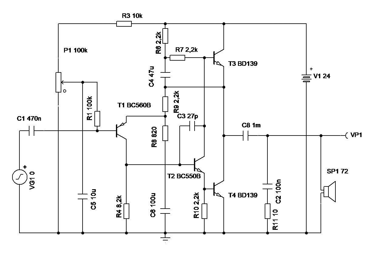

(#) reloop válasza ABU hozzászólására (») Feb 9, 2025 / 3
A JLH '69 erősítőt módosítottam a 72 Ω-os fejhallgatódhoz.
A hozzászólásaidból azt szűrtem le, nem kell nagy erősítés, ezért 10 dB-re méreteztem a visszacsatolást.
A rajzon szereplő tranzisztorok típusa csak ajánlás.
A teljes áramfelvétel a terv szerint 150 mA csatornánként. Ha ez nem jön össze akkor R7 értékét kísérletezd ki egy 5-10k-s trimerrel és válassz olyan szabványos ellenállást, amivel az áramfelvétel 120-150 mA tartományba esik.
Tápfeszültségnek 24 V-ot ajánlok, L7824 stabilizátorral.
A fejhallgatód terhelhetőségét nem kérdeztem. Ezzel a tápfeszültséggel a 72 Ω terhelésre 800 mW leadására képes az áramkör, ami kb. ötszörös egy Canamp-hoz képest!

(#) JZoli válasza reloop hozzászólására (») Feb 10, 2025 /
Tetszik ez a kapcsolás! Azt hiszem én is megpróbálom megépíteni. A "lustaság fél egészség"? így megkérdezem, hogy ehhez nincs véletlenül egy publikálható panelrajz?
(#) reloop válasza JZoli hozzászólására (») Feb 10, 2025 / 2
Mélyre kellett ásnom, remélem hasznos lesz ez a lelet.
Hood fül.lay
Teljesen hasznos! Köszönöm! A napokban neki is állok!
(#) reloop válasza JZoli hozzászólására (») Feb 10, 2025 / 1
Majd figyelni kell a végtranzisztor lábkiosztására!
A BD139 ECB, a "lelet" BCE.
(#) scooby_ válasza reloop hozzászólására (») Feb 14, 2025 / 1
Esetleg más típusú BD tranyó? BD241, BD243, BD911? Ezeknek azonos a lábkiosztásuk a terven lévővel.

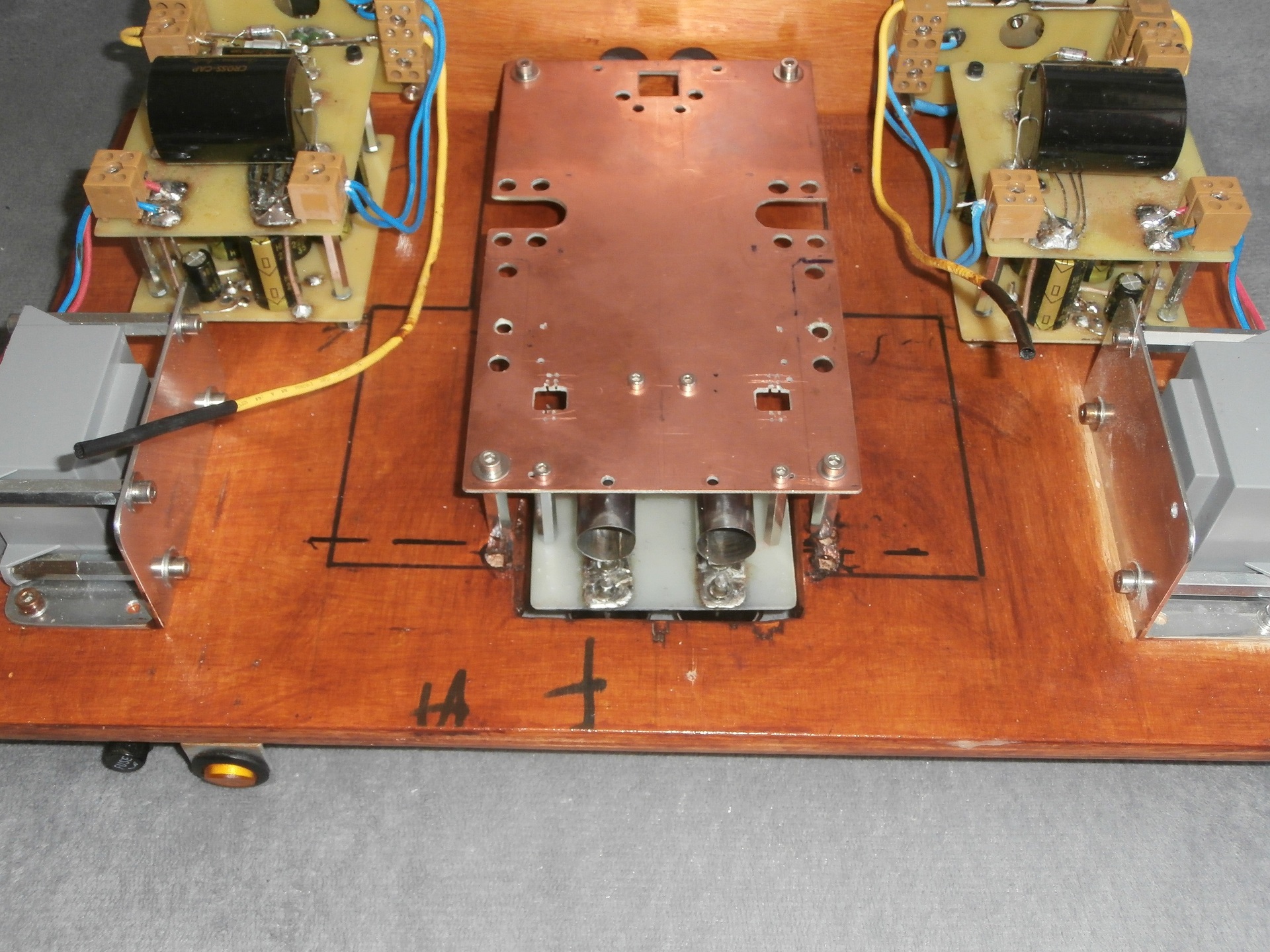

(#) mek-elek válasza mek-elek hozzászólására (») Feb 19, 2025 /
A kimeneti kapacitás fóliakondi tálcája
Már a lemezvágó ollóval is nehezen bánok… Ha kompromisszumok árán is, de ez is elkészült.
