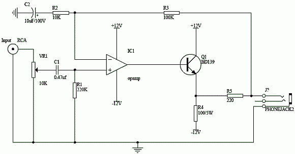

Volna egy kérdésem.
Szeretném megépíteni a kapcsolások közt publikált heed canamp klónt.
Megnéztem az eredeti adatlapját, és ott azt írják, hogy 100 ohmon 300mW a kimenő teljesítmény.
Az én fejhallgatóm 32 ohm.
Okozhat ez problémát az erősítőnek, a fejhallgatónak, vagy a zenehallgatás élvezeti értékének?
Esetleg lehet valahogy illeszteni ehhez az impedanciához?
Előre is köszi
Schnitt
(#) reloop válasza Schnitt hozzászólására (») Ápr 13, 2011 /
Helló! A rajzon látható R5 220 ohm ellenállás a szükséges illesztést elvégzi.
(#) Schnitt válasza reloop hozzászólására (») Ápr 13, 2011 /
Koszi a megnyugtato valaszt

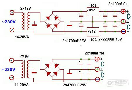

(#) reloop válasza Schnitt hozzászólására (») Ápr 18, 2011 /
Az ellenálláson és a tranyón is 1,5W teljesítmény fűt. Attól nem kéne ennyire melegednie. Az R4 biztos 100 ohm-os? A táp gondolom +/-12V és nem több.
(#) Schnitt válasza reloop hozzászólására (») Ápr 18, 2011 /
Az ellenállás korrekt 100 ohm 1% tűréssel.
A tápból a 2x9V szekunderű megoldást választottam stab nélkül, amit a gyári ajánlás tartalmaz.
Ott lehet némi plusz feszkó, de annyival nem több, amennyi a 7812/7912 párosnak kellene a hatékony működéshez.
Egyébként minden áramköri elem a rajzon szereplő értékű, elkötés, hibás beültetés kizárva, többször átnéztem.
Hány fok lenne normális kb?
(#) Schnitt válasza Schnitt hozzászólására (») Ápr 18, 2011 /
Lehet, hogy egy 2x12V-os trafót kellene beleraknom stabilizálva.
Megpróbálom labortápról megtáplálni fix +-12V-tal, és mérek hőt.
Ha lejjebb megy, akkor ez a baj.
(#) storm válasza Schnitt hozzászólására (») Ápr 18, 2011 /
Én is hasonló problémákba ütköztem, sőt még az ellenállásokra is pakoltam hűtőbordát, és így mértem kb. 65-70 fokot. A tranyókat szintén méretes bordára szereltem, és nekem is 60 fok körül mozgott. Szóval szerintem nézd meg az adatlapot, hogy mennyit bír hőmérsékletileg max a tranyó, és ha azon az értéken belül vagy akkor nincs baj
Volt kéznél 100 ohm 5W, rá tettem 12V-ra 10 percre: 72 fokra melegedett úgy, hogy teljesen szabadon volt.
A tápod úgy jó ahogy van. Esetleg az ellenállást teheted 5 mm-re a paneltól. A tranyó hűtőbordáját hagynám, a 60 fok még elmegy.

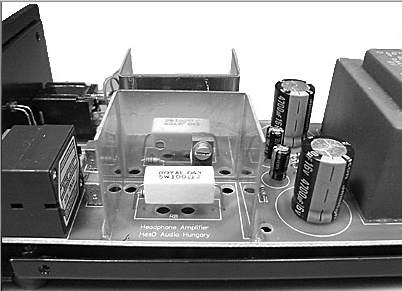

(#) storm válasza reloop hozzászólására (») Ápr 18, 2011 /
Amúgy nem tudom, hogy mennyire néztétek a gyári belsejét, de ott az 5W-os ellenállás alatt a NYÁk ki volt furkálva, hogy még jobban tudjon áramolni a hő
(#) reloop válasza storm hozzászólására (») Ápr 18, 2011 /
Tudnál hozzá egy linket?
Itt is van remélem látszik a lényeg. Mind a 4 melegedő alkatrész el van zárva a többitől, és a NYÁK is ki van fúrkálva.
Most már értem, ki van ez találva :yes:
Figyelemre méltó, hogy a hűtőborda (lemez) mellett is van szellőző furat. Feltételezem a doboz alja is ki van furkálva rendese, és a hátán, vagy tetején el tud a meleg távozni. Volna fotód a nyákodról és a dobozodról?
Félre értettél ez nem az enyém, hanem amit a forgalmazó árul a boltok polcain több 10.000Ft-ért Amúgy azthiszem arról is vannak képek meg fogom keresni, csak nem tudom, hogy pontosan hol keressem.
Kicsit keresztbe írunk egymásnak velem az élen
A fűtés: a 100 ohm-on 12V feszültség esik és 120 mA áram folyik, szorzatuk: 1,44W.
A gyári dobozon nem látok furatot, itt a ház adja át a hőt a környezetnek, saccolom kézmeleg lesz tartós használat közben. Természetesen csak fém doboz jöhet szóba (nem műanyag, vagy más rossz hővezető) és a fekete szín is a jobb hőátadást szolgálja.
Kicsit keresztbe
A tápos gyanúddal nem lőttél nagyon mellé, történt ugyanis, hogy 2x9V szekunderű, de 2x110V primerű Puskás-trafót használtam, ami 230V-on már 9V fölé megy, egyenirányítás után pedig 13,1V körül állapodott meg.
Mindkét táp ágba (+-12V) beillesztettem 2 db diódát, így most 11,9V van stabilan, amitől az ellenállások lementek 72 fokra, a tranyók pedig 45-46 környékére.
Azért így már baráti, bár az ellenállást nem fogdosnám.
A doboz szigorúan aluminium lesz, bár csak fehér van itthon, és gondolkodom egy furatsoron alul, a meleg részek alatt, illetve a hátlapon.
Köszönöm a segítséget neked, és mindenkinek, aki hozzászólt.

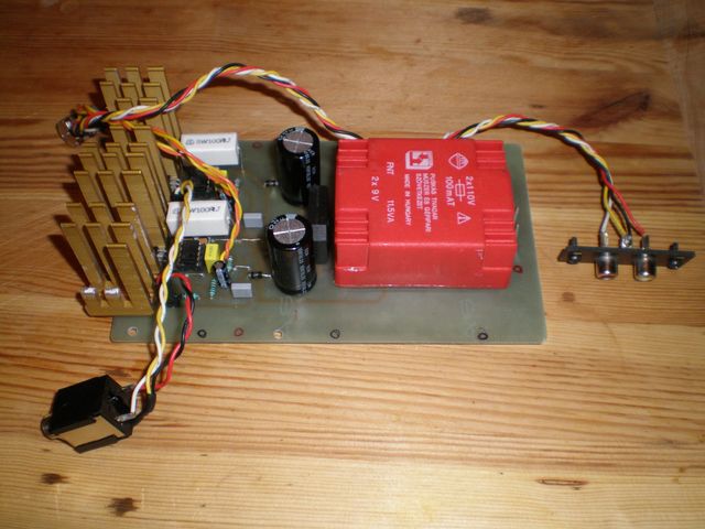

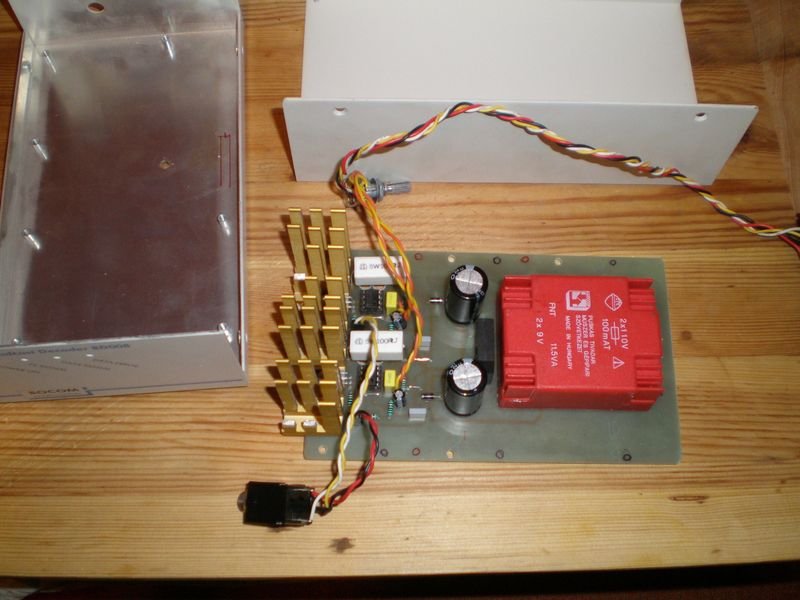

Ha már ennyit beszéltünk róla, szívesen megnézném mit alkottál.
Annyira nem szép, de első erősítőnek megjárja.
A ki mit építettben nem büszkélkednék vele.
A forrasztási oldalt nem fotózom, a tápos vacakolás miatt elég randa lett.
2 huzallábas dióda is oda van "surface mount"-olva
A hűtőborda meg kicsit foghíjas, de a másik, amit itthon találtam, nem passzolt kialakításilag, így ezt használtam.
A doboz egyik képen látszik, még kialakítás alatt van.
Gondolkodom egy árnyékoló lemezen a trafó és az egyenáramú rész közé.
Kösz a fotókat, teljesen jó lesz ez
Az elkók kényesek a melegre, de azokat látom jó messzire raktad a "hőerőmű"-től. A hűtődordák is jó nagyok.
Ha brummos lenne egy kicsit, és érzékeny a bejövő kábel a trafó közelségére, akkor cseréld le árnyékolt vezetékre.
Örülök ha tudtam segíteni
Köszi a pozitív kritikát
A kondikat eltávolítottam az ellenállástól, de kicsit a graetz is langyos, mondjuk össze sem lehet hasonlítani az 5wattos fűtőtesttel.
Attól csak nem szárad ki.
Az árnyékolt kábelen gondolkodom, de az nem volt itthon, ezért nem azzal van még bekötve.
Köszi mégegyszer
