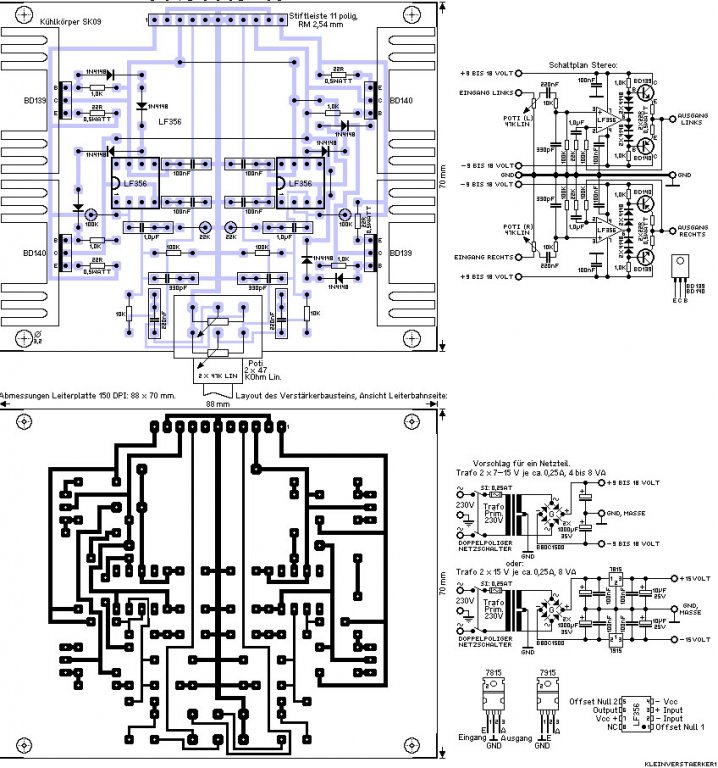

Ezt a kapcsolást szeretném megépíteni. Az lenne a kérdésem, hogy az LF356 helyett esetleg tudnék használni NE5534-et, vagy mást? Köszönöm!
(#) Bassmester válasza djkoko hozzászólására (») Okt 24, 2011 /
Jó lesz bele az 5534, vagy bármi hasonló.

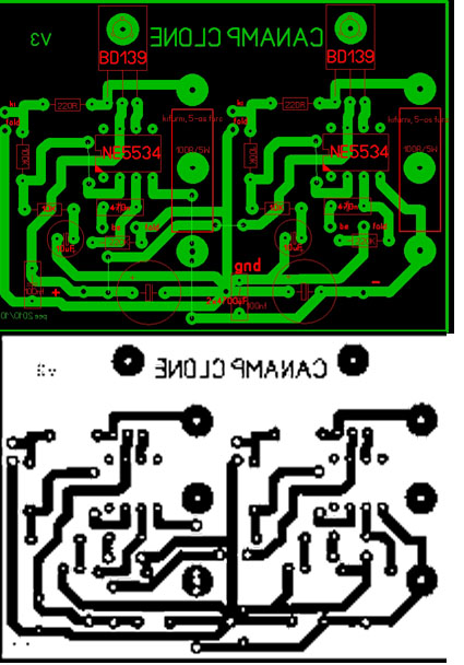

Sziasztok! Végül erre esett a választom, de nagyon rossz döntés volt. Egy bizonyos hangerőig csak búgás, aztán 50% elindul, de torzít borzalmasan. Vélemény esetleg?
(#) martin96 válasza djkoko hozzászólására (») Okt 28, 2011 /
Nekem is volt ilyen problémám. Próbáld ki másik műveleti erősítővel. A NE5534 eléggé gerjedékeny.
(#) Bassmester válasza djkoko hozzászólására (») Okt 29, 2011 /
Miféle nyák ez? Hol vannak a BD 139-ek párjai?
Valami nagyon nem oké ezen... :no:
Nem az 5534 gerjedékeny, hanem a kapcsolás rossz.
(#) martin96 válasza Bassmester hozzászólására (») Okt 29, 2011 /
Ez a Heed Audio Canamp. Itt egy bd139-es van egy csatornán. Bd 140 helyett meg egy ellenállás van.

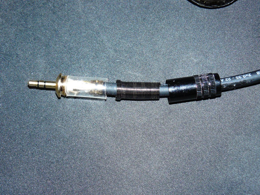

Egy sennheiser fejhallgatót, akartam megcsinálni, mert a jack- nél rosszul érintkezett! Nem szólta csak az egyik oldali füles! Szétszedtem a jack.nél és kezembe maradt a jack leszakadt vezetékkel együtt! Mi tudok tenni, ilyen esetben!? Segítsetek nekem! Köszönöm!
(#) belganarancs válasza szucsero hozzászólására (») Okt 29, 2011 /
Vegyél egy ilyet,majd forraszd be helyesen a vezetéket!
(#) Bassmester válasza (Felhasználó 13571) hozzászólására (») Okt 30, 2011 /
Érdekes kis kapcsolás, ki is fogom próbálni. Van néhány KT802A-m, azokból lesznek a végtranyók, aztán ha érdemes akkor rakok bele valami rendeset.
(#) szucsero válasza belganarancs hozzászólására (») Okt 31, 2011 /
Igen, ilyet akarok én is venni, csak hogy férek hozzá a jack belsejéhez? Hogy fogom odaforrasztani a vezetéket?
(#) belganarancs válasza szucsero hozzászólására (») Okt 31, 2011 /
Ez a fajta szétcsavarozható.
Így néz ki:szétszedve.
(#) Bassmester válasza szucsero hozzászólására (») Okt 31, 2011 /
Szétcsavarozod, átdugod a kábelt a burkolaton, ráforrasztod a kábelt a forrfülekre, fogóval összenyomod a szorítófület és összecsavarozod. Nem láttál még ilyet?
Vehetsz komplett fejhallgató kábelt is, EZ a legolcsóbb, de egyéb alkatrészek mellett beszerezhető eredeti Sennheiser kábel is kb 20x ennyiért.
