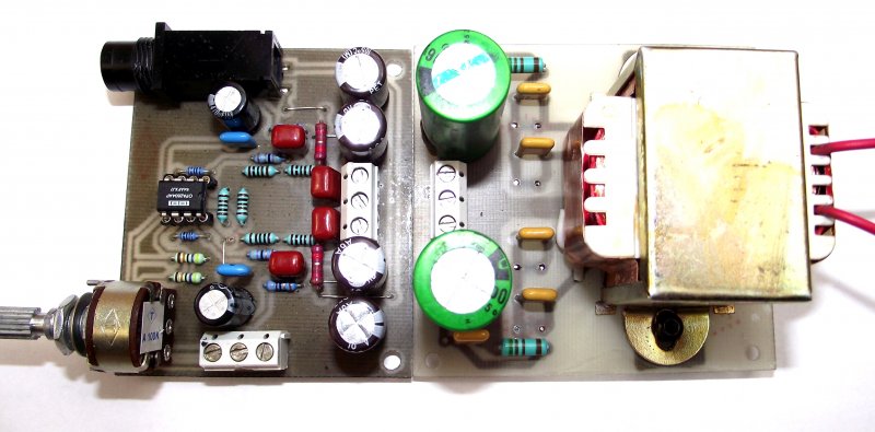

(#) CHZ hozzászólása Júl 30, 2011 /
Fejhallgató erősítő IC-vel.
(#) CIROKL válasza CHZ hozzászólására (») Júl 30, 2011 /
A miniatürizálás jegyében , látom OPA az íc benne ?
(#) CHZ válasza CIROKL hozzászólására (») Júl 30, 2011 /
Lényeges IC a másik oldalán van.
