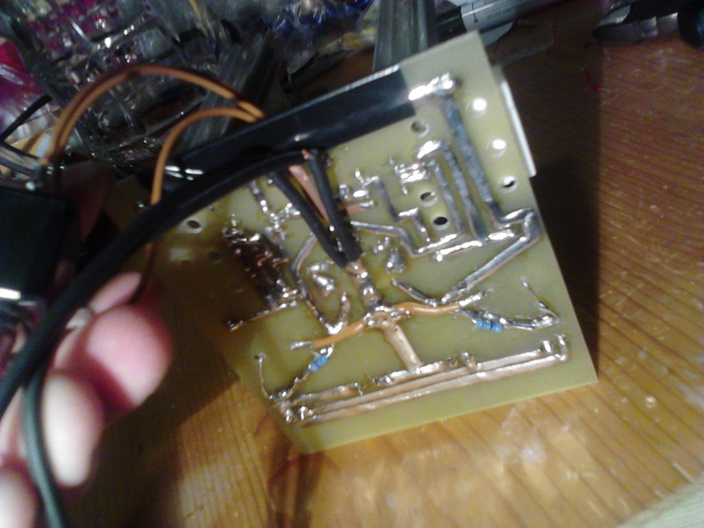

(#) radiomano válasza reloop hozzászólására (») Dec 11, 2011 /
Megépítettem a Canamp-ot, voltak kisebb nehézségek, szegény OPA-nak a lábait 180° al el kellett hajtani... Végülis működik, szól is szépen, de brummos... Ha jól értelmeztem az előző hozzászólásokat, akkor meg kéne próbálnom mégegyszer 4700µF-et betenni mindkét tápágba és a két kondi közé ellenállást tenni? Mekkora ellenállást kéne közékötni? Válaszaitokat köszönöm előre is. radiomano
(#) reloop válasza radiomano hozzászólására (») Dec 11, 2011 /
Szia! Úgy emlékszem a rézoldali felirattal szinkronban volt az IC az első verziónál, bocs ha elnéztem és nem hívtam fel rá a figyelmedet.
A CRC szűrőbe széles határok között választhatsz ellenállást. Az értékének növelésével javul a szűrés és csökken a hasznos tápod. 0,5-5 ohm között tegyél bele.
Igen a rajz teljesen rendben volt, én voltam a marha... Kézzel rajzoltam a nyákot, tehát a SprintLayout-ban tükrözve nyomtattam ki, hogy az legyen a papíron amit látnom kell ha a nyák réz felőli oldalát nézem, az alapján kifúrkáltam a panelt, odáig rendben is volt minden. Utána nem gondolkoztam, és a programból rajzoltam ki a lemezre a sávokat. Tehát pont a tükörképét rajzoltam rá mint amit kellett volna. Ha nem lennének szemre teljesen szimmetrikusak a furatok, akkor nem lett volna ilyen probléma... De most már mindegy, az IC-k túlélték a merényletet szerencsére... Nem lett volna se idegzetem, se anyagom újra rajzolni az egészet... (: Köszönöm a tippet, most már csak az a kérdésem, hogy jól gondolom-e a CRC szűrő bekötését. A mostani puffer mellé bekötök még egy ugyan olyan kondit párhuzamosan, és a pozitív-negatív tápágakat a kettő között megszakítom, majd oda kötök be pár ohmos ellenállást? Ellenállásnak gondolom nem felel meg a mezei 0.6W-os, mert az egész erősítő árama azon fog átfolyni. Mekkorát lenne érdemes választani?
Ezen a rajzon szeretném bemutatni, hogyan számítanám a szűrőellenállásra jutó teljesítményt.
Az erősítő az opa-t leszámítva 12V/100 ohm = 0,12A-t vesz fel. A két csatornánál jó közelítéssel 0,25A-rel számolhatsz. A tápágba kötött ellenálláson R*I^2 teljesítmény disszipál. Ha nem akarsz túl forró ellenállást, bátran rakj 10x túlméretezettet. Például 1 ohm -osból elég 0,6W-os, míg 5 ohm -ból 3W-os kéne.
(#) radiomano válasza reloop hozzászólására (») Dec 12, 2011 /
Szégyenletes hogy erre nem tudtam magamtól rájönni... :hide: Köszönöm a segítőkészséged (és másokét), betettem még egy sor puffert egy-egy 4.7Ohm-os ellenállással, el is kergette a medvéket. A trafót is kivezetékeztem, mert a mágneses terét szépen összeszedik az elkók.. Nagyon szép hangja van, nem bántam meg a megépítését. Már csak egy szép külsőt kell rávarázsolnom. Több mint biztos hogy a burkolatának nagyobb része valamilyen szép erezetű keményfa lesz. És megérdemelne egy rendes potit is, mert hiába vettem meg a 600forintos piher sztereó potit, annyit is ér.. a két pálya együtt mozdulásának esélye egyenlő a mínusz egyel... Na de ennyi baj legyen. Köszönöm még egyszer a segítséget! További szép napot! radiomano

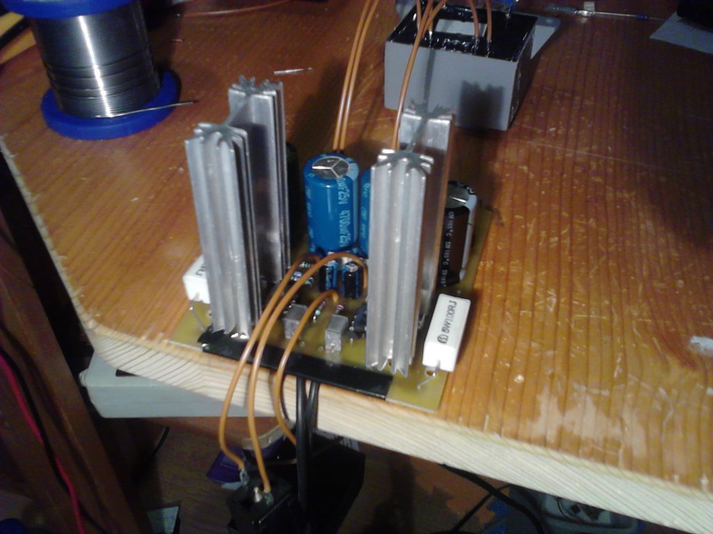

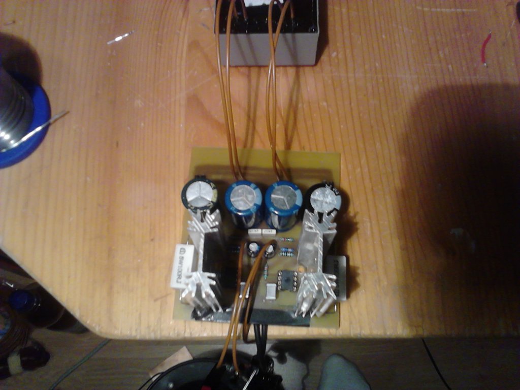

(#) scooby_ hozzászólása Dec 12, 2011 /
1-2 hete Én is "elütöttem az időt" nagy unalmamban egy fejhallgató erősítővel. Szegénykém még egyenlőre táphiányban szenved,de ami késik nem múlik. Ahogy az egyik kedves ismerősöm mondaná: "Az a nagyon hibrid fejhallgató erősítő...." Nos,Én is azt építettem meg.
Tetszik ebben a kis erősítőben,hogy gyakorlatilag a sz*rból épít várat! A gépből jövő jelet is képes feljavítani,nagyon jó,nekem nagyon bejön. Képek ITT

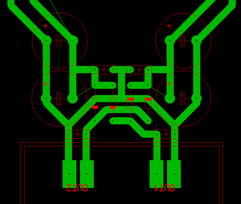

(#) accaboj hozzászólása Dec 15, 2011 /

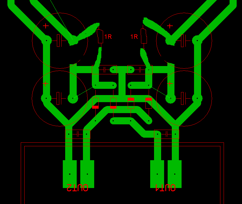

Sziasztok! Én is canampot építek, és kíváncsi lennék a véleményetekre a táppal kapcsolatban. 4x4700uF, 10nF, 100nF.
Esetleg az eredeti táp rajzát nem tudja valaki? Mert ott van még pár alkatrész...
(#) CIROKL válasza accaboj hozzászólására (») Dec 15, 2011 /
A két 4700 uf közé nem ártana egy R -tag
(#) accaboj válasza CIROKL hozzászólására (») Dec 15, 2011 /
Azt olvastam a tiédben nincs R tag. Miért?
Egyébként így? Mellékeltem.
(#) radiomano válasza reloop hozzászólására (») Dec 15, 2011 /

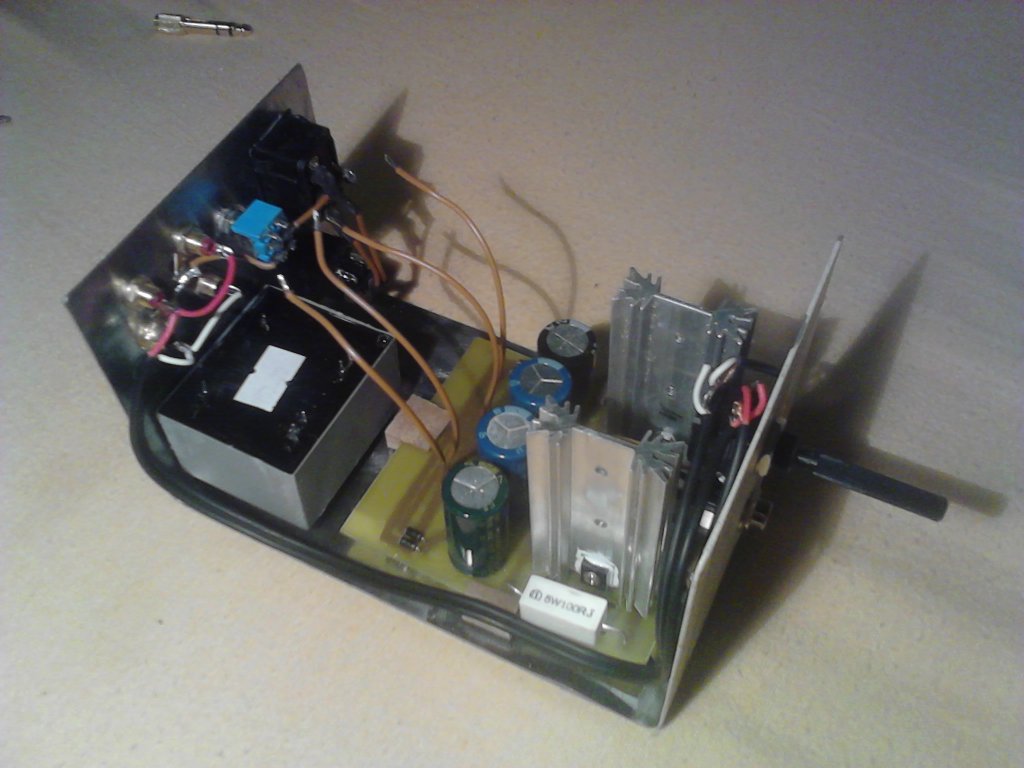

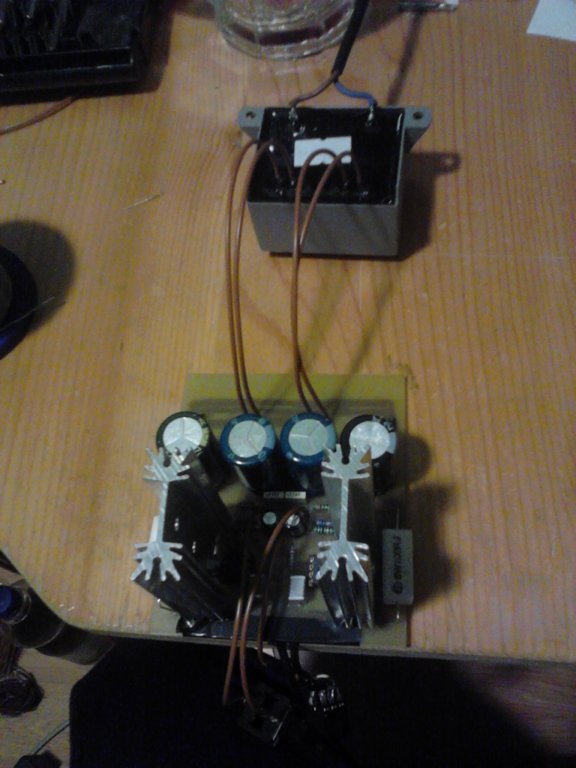

Csak nem tudok zöld ágra vergődni ezzel az erősítővel... Elkezdtem a dobozolást, a doboz "vázát" egy régi számítógépház tetejéből vágtam ki, hajtottam belőle egy U alakot, eleje hátulja van csak. Beleépítettem a dolgokat, de olyan lehetetlenül zúgott az egész, mondtam neki 1-2 aranyos szót, utána kutakodtam a trafó árnyékolás mikéntjének, olvastam itt a fórumon hogy konzerv doboz anyaga tökéletes, forrasztható is. Találtam ilyen dobozt, az oldalfalával beburkoltam a trafót körbe, passzentos dobozt létrehozva, betettem a helyére, de ugyan úgy zúg az egész... Ti hogy oldottátok meg a dobozolást hogy ne brummogjon mint egy kis maci? Tanácstalan vagyok és kicsit elkeseredett is.
(#) radiomano válasza accaboj hozzászólására (») Dec 15, 2011 /
Szia! Igen így kell, én is így csináltam és rögtön megoldódtak a táp-problémák (: Most már csak a trafó szórakozik velem. De a végén az lesz hogy külön házba kerül az erősítő és a trafó, aztán akkor próbáljon meg szórakozni velem...
(#) Bassmester válasza radiomano hozzászólására (») Dec 15, 2011 /
Dobj egy képet a dobozolásról amin látszik a belseje.
Szerintem földelési gondok vannak, nem hinném hogy a trafó a ludas.
(#) radiomano válasza Bassmester hozzászólására (») Dec 15, 2011 /
Így van benne a dobozban, csak a trafó most nincs bevezetékezve. Azért gondolom hogy a trafó a ludas, mert ha menet közbe kifordítom a dobozból, akkor megszűnik a brumm. De annak örülnék a legjobban ha tényleg csak földelési gondok lennének
