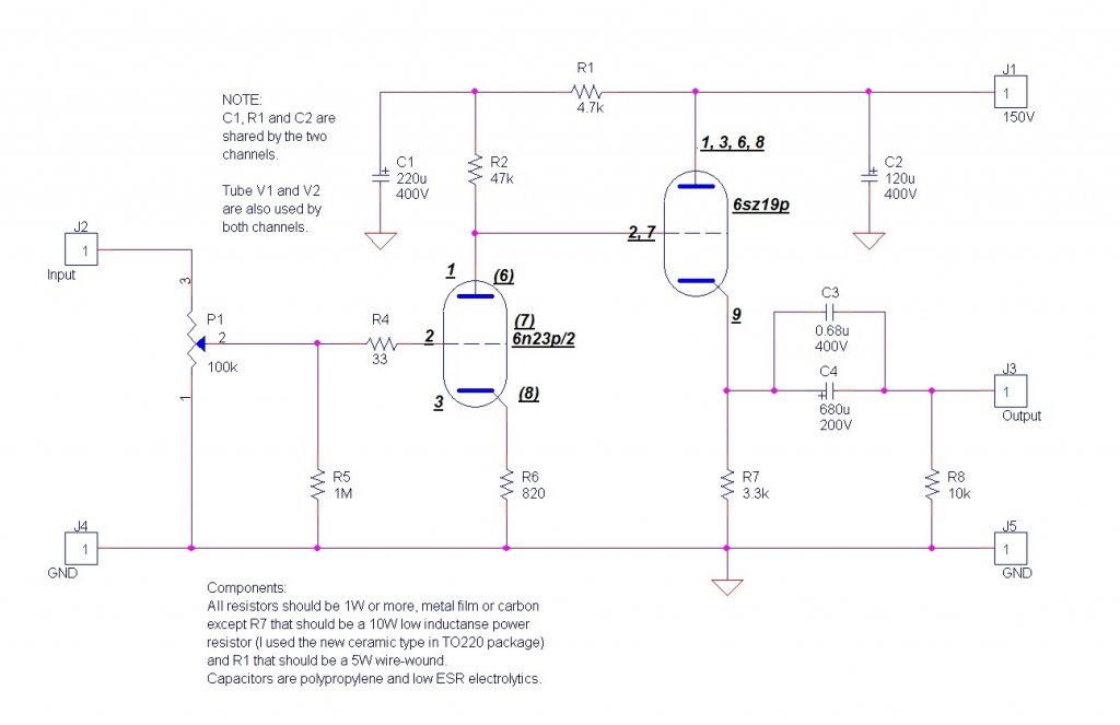

Ha már csöves erősítőkről van szó. Én az alábbbi kapcsolást építem, itt milyen képlettel tudom kiszámolni a kimeneti kondenzátor értékét, hogy kb 20Hz-nél legyen az alsó határfrekvencia (C4)? Illetve írja a szövegben, hogy R1 legyen 5W-os huzal. Nem kéne, hogy R2 is legalább 5W-os legyen? Vagy merre folyik akkora áram? Gondolom nem a kondi töltése miatt kell oda akkora ellenállás.

(#) reloop válasza storm hozzászólására (») Ápr 17, 2012 /
Szia! Az R1 -en 3mA, az R2-őn 1,5mA folyik hozzávetőlegesen. Az ebből számított disszipáció nem indokolja az 5W-os ellenállást.
C4=1/(2*Pí*R*20Hz), ahol R a fejhallgató impedanciája, és -3dB a vágás 20Hz-en. Mivel az impedancia ohmikus ellenállásként lett figyelembe véve, ezért az eredmény közelítő értékű. A 680µF 16ohm vagy afelett lenne jó számodra.

(#) storm válasza reloop hozzászólására (») Ápr 17, 2012 /
A fejhallgatóm 64 ohm-os, én ehhez körülbelül 124µF-ot számoltam. Ez az érték már azért barátságosabb mint a 680µF
Hibátlan számítás, 3x47uF nem is olyan drága
Ez lett volna a következő kérdésem, hogy egybe, vagy több darabból álljon Köszi a választ
Teljesen véletlen, hogy ezt ajánlottam a Hestore kínálatából. Az árat, a feszültséget és a cső közelsége miatt a hőfokot vettem figyelembe.

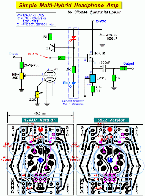

Most kezdtem el építeni egy CanAmp klónt. Olyan piszok mázlim volt, hogy az egyik alkatrészboltban, ahová szoktam járni, 700Ft-ért adták a 2*9V 17VA trafót, ami pont hozzá való. Még pár alkatrészt meg kell várnom, hogy a HE Store megküldje, de gyakorlatilag szinte minden megvan hozzá. Készítette már el valaki ezt Bővebben: Link a kapcsolást OPA2134-el? Mert én ezt választottam hozzá.

Az lenne a kérdésem hogy ez a fülhalgato erösitö mennyire "studio" minöségü?
Nekem nem arra kell hogy bömböljön a zene hanem hogy tisztán halljak mindent a zenéböl s simán a számitogép agyondicsért hangkártyája nem képes meghajtani ugy a fülhalgatot hogy ne torzitson.
(#) zolika60 válasza neocska hozzászólására (») Ápr 20, 2012 /
Ránézésre azt mondanám profi. Persze igazán hallgatva lehetne megítélni.
(#) reloop válasza neocska hozzászólására (») Ápr 20, 2012 /
Üdv! Építsd bátran, nagyon korrekt kapcsolás. Érdekessége, hogy a jelerősítés kétszeresre van beállítva, ennyi bizony elég is szokott lenni.

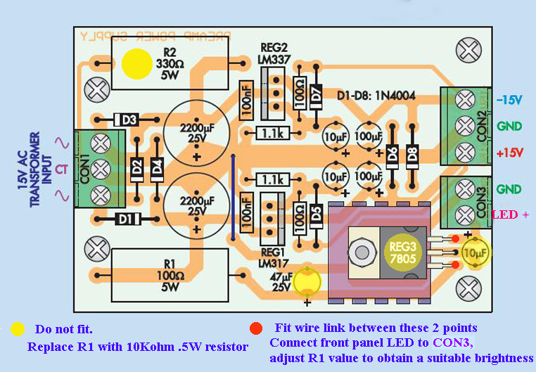

(#) cyberpalko válasza reloop hozzászólására (») Ápr 22, 2012 /
Én is megépítettem de nekem halknak tűnik,milyen hó minőségű előfokot ajánlotok elé?
A tápot hogy a legjobb megcsinálni hozzá?Nekem eldurrant az ic-m vagy kétszer egészen addig amig sorosan a tápágba nem raktam ellenállatot...
lehet a sima piff-puff-eres tápot kell odarakni eléje és kész

(#) reloop válasza cyberpalko hozzászólására (») Ápr 22, 2012 /
Nem használnék előerősítőt, R2 csökkentésével (680-470-330ohm) megoldható.
Az IC eldurranása érthetetlen. Túl magas volt a tápod, hibás építés miatt túlterhelted a kimenetet?
Sima pufferes tápot ajánlok, a kapcsolás ripple elnyomása remekül ki van dolgozva. Lehetne CRC szűrés is benne, de szerintem nem igényli.
