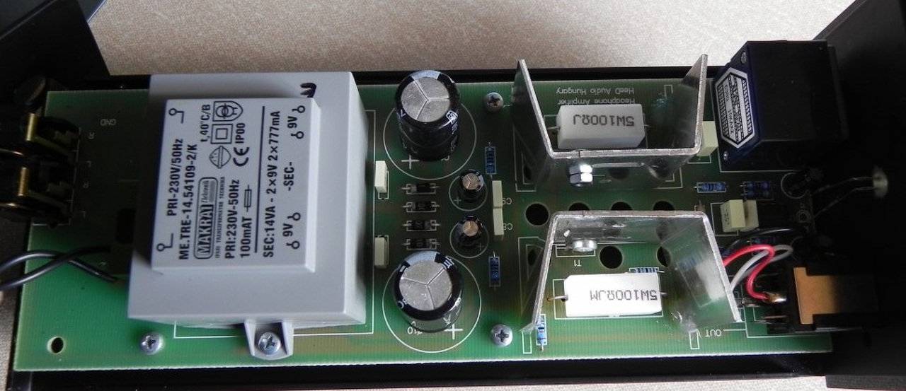

(#) reloop válasza fufuka hozzászólására (») Júl 24, 2016 /
Mellékelek egy bevált terhelhetőségű transzformátort. Az A-osztályú működésből eredő állandó áramfelvétel miatt szokás túlméretezni a trafót
(#) tothbela válasza fufuka hozzászólására (») Júl 24, 2016 /
Ahogy "reloop" írta, van bevált méret. Ha az ember építés előtt áll, akkor ez a mérv adó. Néha azonban előfordul, a gombhoz a kabátot projekt. Én is ez előtt állok, hiszen akkus működésű füleserősítőt szeretnék. Nem mindig van hálózat kéznél. Na ott sajnos nem igazán használhatom a canampot, mert 2400 mAh akukkal igaz hogy 10 óra az üzemidő, de ha nem töltöm fel (és biztosan nem fogom) időben, akkor bukta. Ekkor jön az átalakított verziók számtalan serege, ami közül biztosan akad egy-két megfelelő. Ne ilyedj meg, ha néha olyat olvasol, ami idegen a fülednek, hiszen minden irányzatnak megvan a szakzsargon szótára. Én sem vagyok villamosmérnök, sőt tanulmányaim szerint semmi közöm sincs hozzá. Nem nehezebb ez az erösítős dolog mint bármi más, csak ez mostohagyerek, hiszen nem lehet tőle berúgni, nem jó az AIDS ellen se. Valami olyasmi ez, mint Picasso mókus szőr ecsete, ahol még a mókus neme is meghatározó lehet egy festő számára, pedig nekem ugyanolyan pemzli mindegyik.
A lényeg, hogy ez a mostani a legrosszabb hatásfokú, ami most van a canampba. Ha nem akarsz kisérletezni, akkor az eredeti az teljesen jó, viszont lehetőség van akár az ellenállás lecserélésére áramgenerátorra.
A kapcsolás gyengéje a negatív félperiódus. Nem részletezem, de12V-os tápot és 32 ohmos fülest feltételezve max 78 mA lehet a negatív kimenő áram. A nyugalmi áram az továbbra is 120 mA. Ha áramgenerátort használnánk a 100 ohm helyett, akkor két lehetőség van. Vagy megmaradunk az eddigi 120mA nyugalmi áramnál, és akkor nem változik a teljesítményfelvétel, ellenben 2,3X nagyobb lesz a kivehető teljesítmény. A másik út, hogy a nyugalmi áramot 78 mA-re állítjuk be, ekkor a kimenő teljesítmény marad az eredeti, viszont a fogyasztás csökken 65 %-ra. Ez csak az egyik megoldás.
