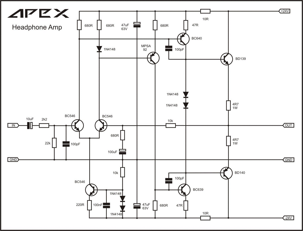

(#) steelbird válasza reloop hozzászólására (») Jún 1, 2016 /
Szerintem megtaláltam, csak nem tudok képet megnézni az oldalon, mert nem vagyok beregisztrálva. Ez az?
(#) reloop válasza steelbird hozzászólására (») Jún 1, 2016 /
Ügyesebb vagy nálam
(#) Alkotó válasza reloop hozzászólására (») Jún 1, 2016 /
Itt keresd, vagy esetlegitt is megnézheted, de az első linken ott kell lennie, az talán a legnagyobb gyűjtemény.
Nem én, hanem a Google..
A végtranzisztorok emitter ellenállásait csökkentve meg is van.

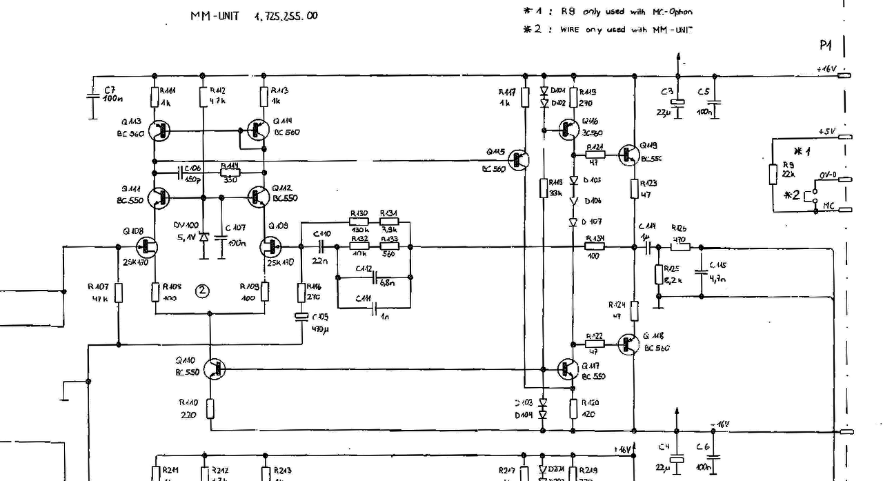

(#) scooby_ válasza reloop hozzászólására (») Jún 2, 2016 /
Revox-nak volt egy erősítője B250 típusszámmal. Esetleg fókuszálj rá a RIAA korrektorra benne, a korrekciós tagokat kiszórva még használható is lehet fejhallgató erősítő gyanánt! Talán még jobban is, mint RIAA korrektorként.
(#) steelbird válasza scooby_ hozzászólására (») Jún 2, 2016 /
Erre gondolsz?
(#) scooby_ válasza steelbird hozzászólására (») Jún 3, 2016 /
Cakkon-pakk! Erre!
Ha megnézed, a két rajz gyakorlatilag majdnem ugyan az, egy kis túlzással.

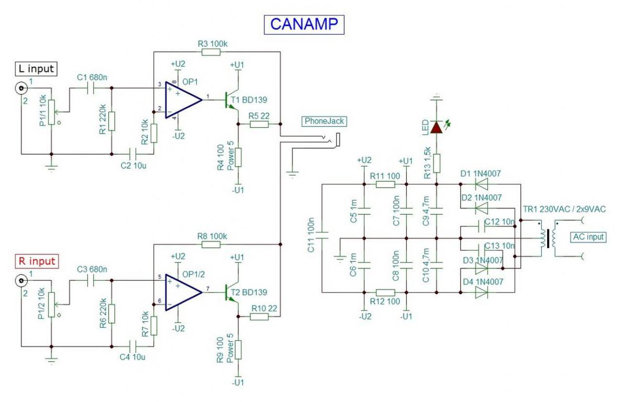

El tudná küldeni valaki az eredeti Canamp kapcsolását mindenféle módosítás nélkül? Van itt egy cikk, meg a neten is nézegelődtem, nagyon sok különböző rajz kering, amikben van apró eltérések. Melyik lehet az eredeti?
(#) Pioneer válasza forma3 hozzászólására (») Jún 7, 2016 / 1
Szia parancsolj.
Két eltérés van az eredetihez képest. Az egyik a becsatolókondik nem 680, hanem 470nF-osak, a másik, hogy a műveleti erősítő tápszűrő kondiai nem 1000, hanem csak 100µF-osak.
(#) forma3 válasza Pioneer hozzászólására (») Jún 9, 2016 /
Köszönöm szépen!

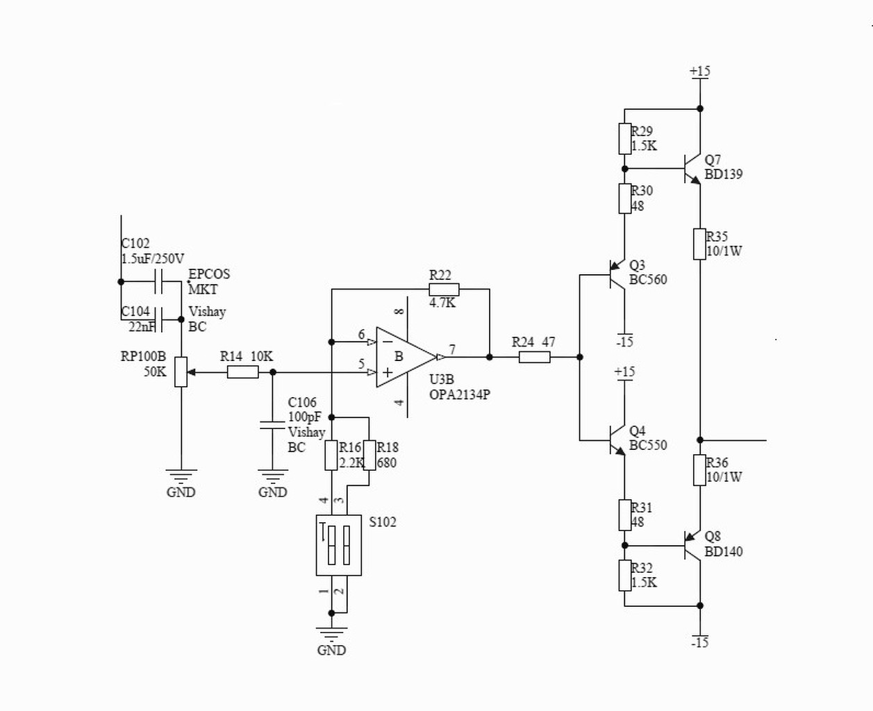

(#) szoritokez hozzászólása Jún 15, 2016 /
Ezt építette, hallotta már valaki?
Itt ahogy látom az a trükk, hogy a meghajtó fokozat nincs benne a visszacsatolásban. Mennyire torzít így?
A neten Lehmann néven lehet megtalálni.

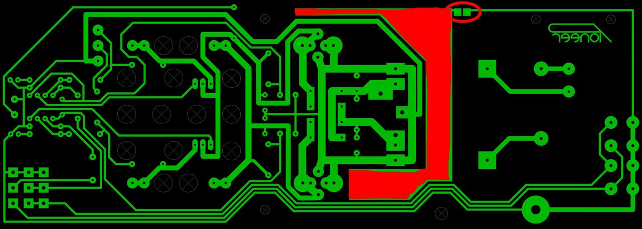

(#) doodikaa hozzászólása Jún 29, 2016 /
Segítsetek kérlek megérteni valamit. Megépítettem egy canamp klónt és elégedett is vagyok vele, szépen szól. A mellékelt képen megjelölt nagy fólia és az smd padnak kinéző valami szerepére nem tudtam rájönni. Mi célt szolgálnak ezek?
(#) steelbird válasza doodikaa hozzászólására (») Jún 29, 2016 /
Szia.
Szerintem a csavarral lefogatott hűtőborda GND-re kötése miatt kell.
Már csak az a kérdés, hogy az smd alkatrész helyére mi menjen, hidegítő kondi, vagy ellenállás...?
A hozzászólás módosítva: Jún 29, 2016
(#) doodikaa válasza steelbird hozzászólására (») Jún 29, 2016 /
A nagy fólia a trafó alatt van, ott nincs hűtőborda. Árnyékolásra tippelek én is egyébként és az smd pad talán egy átkötés lehet, opcionálissá téve a földre kötést.
