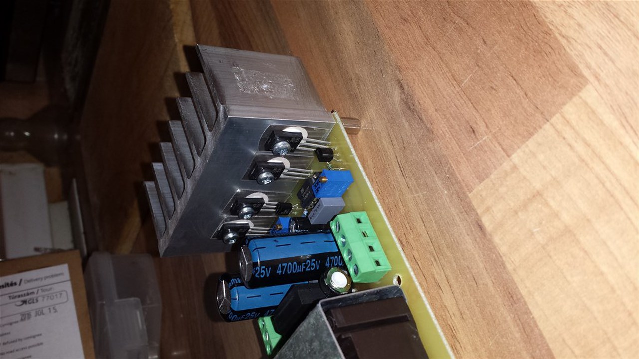

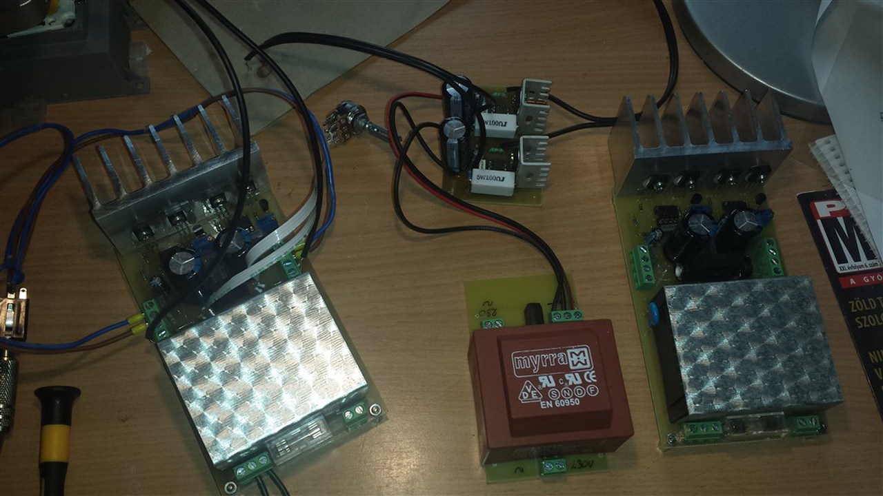

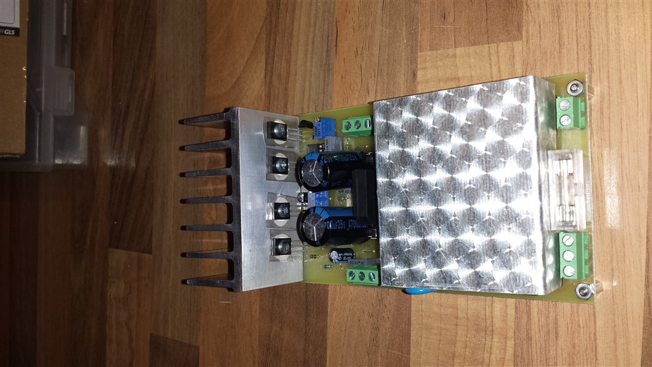

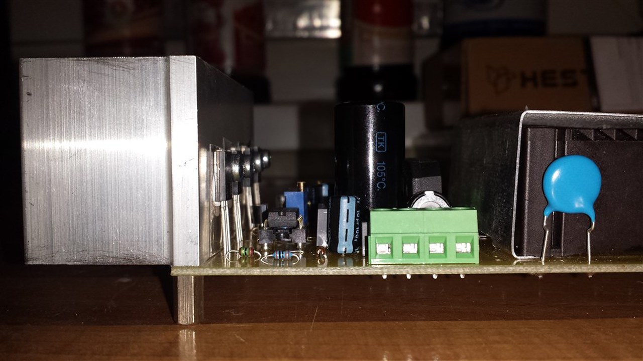

na jó ez túlzás a részemről, elvégre tanuló fokozaton vagyok itt! ![]() Elkészült az áramgenerátoros verzió is. Az ÉN (hangsúlyozom az én) véleményem a következő: A 100ohm-os verzió és az áramgenerátoros verzió között a különbség nem jelentős! az áramgenerátoros darabot 100mA ra állítottam be, helitrimmel. Hangerőben ugyan azt tudja mint a 100ohmos. Az áthallás nem romlott, a mélyek talán picit kisebbek lettek, viszont a közép tartomány nekem részletgazdagabb az áramgenerátorosban. A borda kevésbé melegszik. De hangsúlyozom... csukott szemmel nagyon nehezen tudnám megkülönböztetni a két erősítőt. Az NE és az OPA között akkor már van különbség, ha az OPA 606 van bent. Akkor sokkal dinamikusabbnak tűnik mindkét verzió. Összességében nekem az áramgenerátoros verzió jobban tetszik, OPA 606 al felszerelve... De minden esetre piszok nagyot szól!!!! ![]() Adok pár képet... A hozzászólás módosítva: Júl 30, 2016
Hálás vagyok a beszámolódért! A tapasztalat sok-sok ilyen apró mozzanatból tevődik össze.
Természetesnek tartom, hogy amiben tudok rendelkezésre álljak!!!
![]() Számomra ez az áramgenerátoros verzió nem jött volna létre, ha Tóth Béla nem segít... Külön köszönet neki hatékony segítségéért!!!

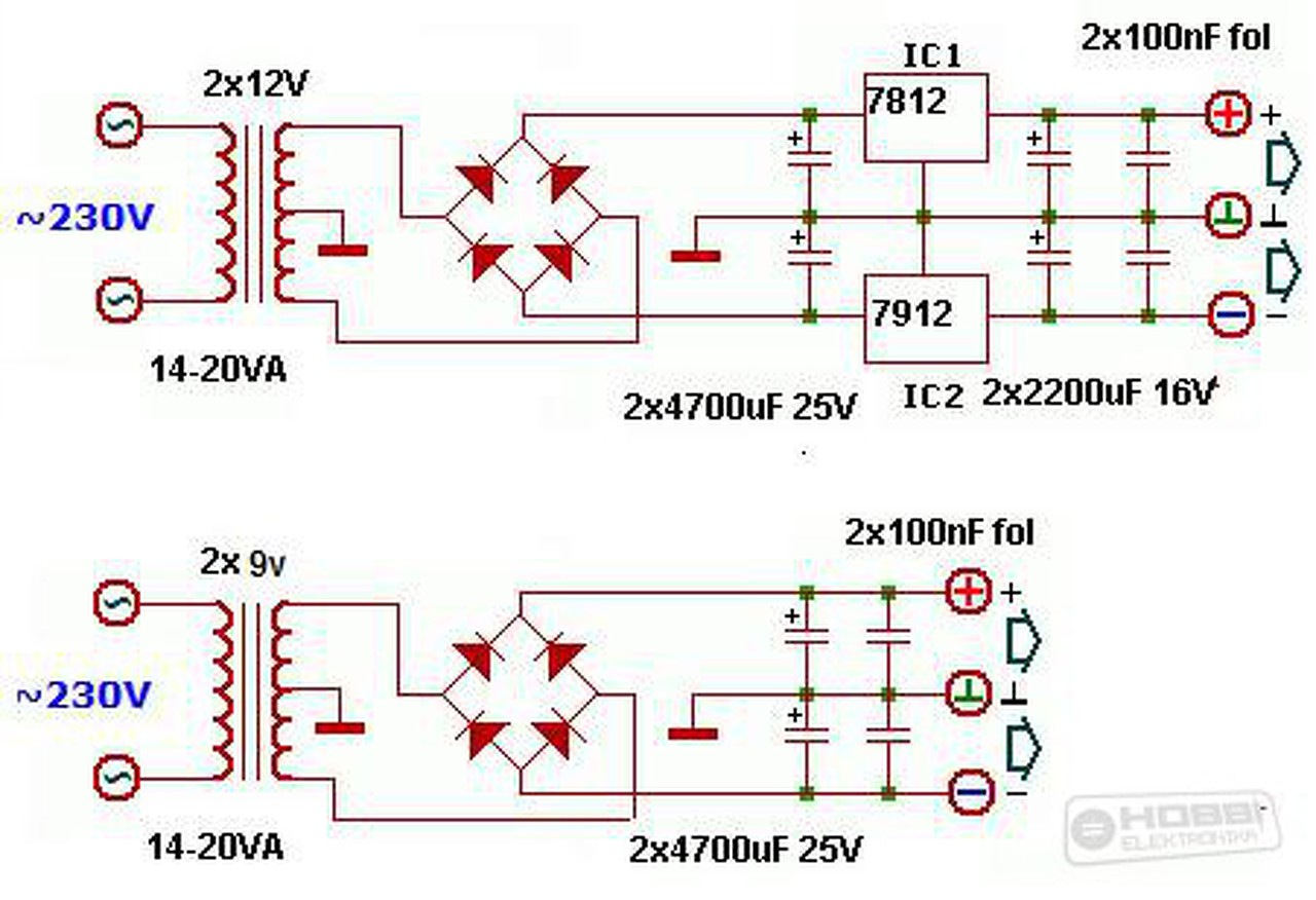

Ravasz kérdés! A képen lévő 2x9v-os tápban mi van akkor ha a 4700mF-ot 6300mF-ra növelem?

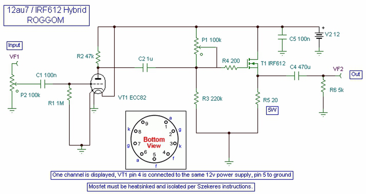

Korábban kérdeztem egy csöves erősítőről, sikerült beszereznem ECC82-es csövet. Összeraktam, és szépen szól. Néhány alkatrész értékén változtattam, mert csak ezek voltak itthon: a bemeneten 47nF-es kondik vannak, a source-n lévő ellenállás 22Ohm 5W-os, és a kimeneten 2200µF-os kondi van. A kérdésem az lenne, hogy a nyugalmi áramot mennyire lenne érdemes beállítani? Jelenleg a táp és a drain közt mérve 200mA-t mérek. Illetve a teljesítmény ellenállásoknál mekkora melegedésre számítsak?

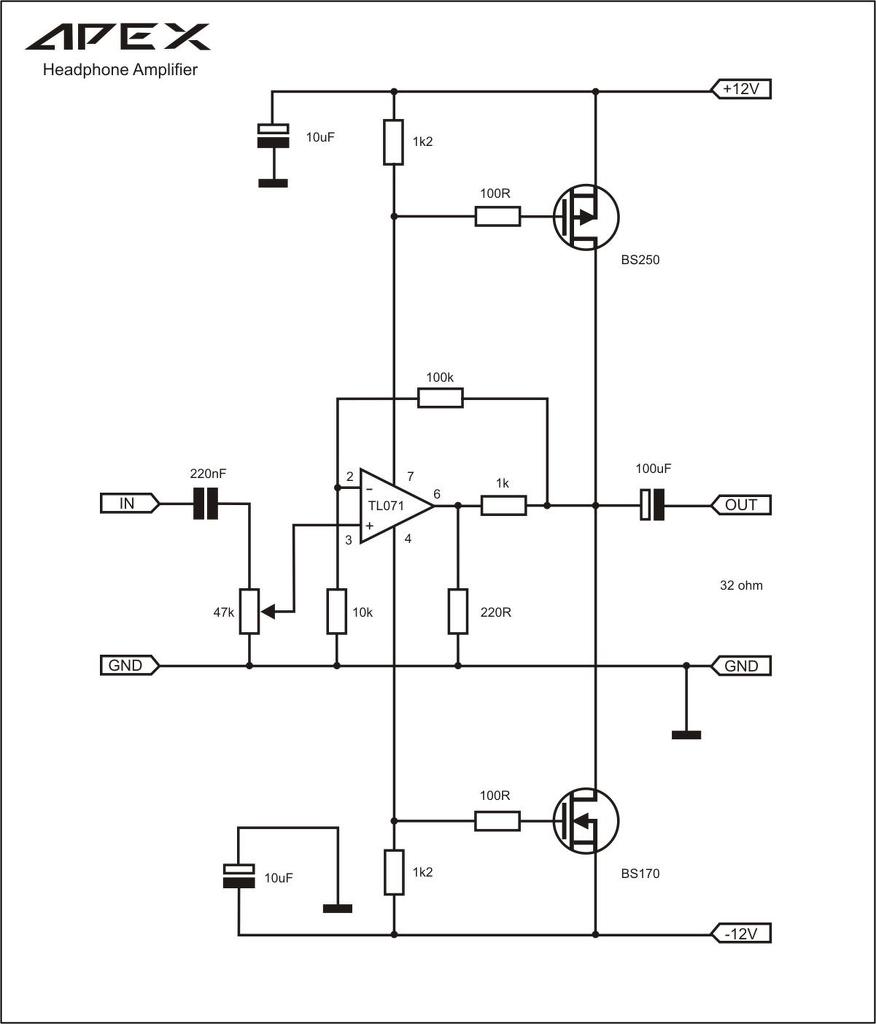

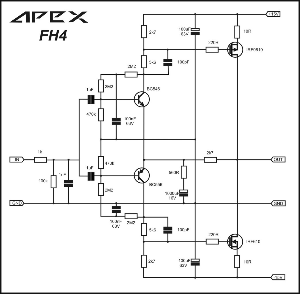

Viszonylag kompakt, jó hangú erősítőt szeretnék építeni. Ami a 150 és 300 ohmos fejhallgatóimmal is megbirkózik. Nem cél a nagy hangnyomás. Eddig két kapcsolást találtam. Egyenlőre az elsővel szimpatizálok. Nem igazán találok róla tapasztalatokat. Érdemes vele foglalkozni?
Amivel biztosan érdemes, az a canamp a Heed audio erőlködője. Elképesztően jól szól! Itt találsz róla anyagot. Ami nekem van verzió megépítve egy kicsit át van alakítva az eredetihez képest, ( Tóth Béla szaksegítségével) és még nem találtam olyan embert, aki leszólta volna a hangját! Csak ajánlani tudom. ( 30 és 300 ohmos fülessel is hibátlanul teljesít! )
Heed Canamp.
De munkaellenállásnak inkább áramgenerátort tegyél bele. Érdekes szerkezet az emberi fül... Technikailag nem jó ez a kapcsolás, erős félhullámú nemlineáris átvitellel, de ennek ellenére sokan magasztalják. |
