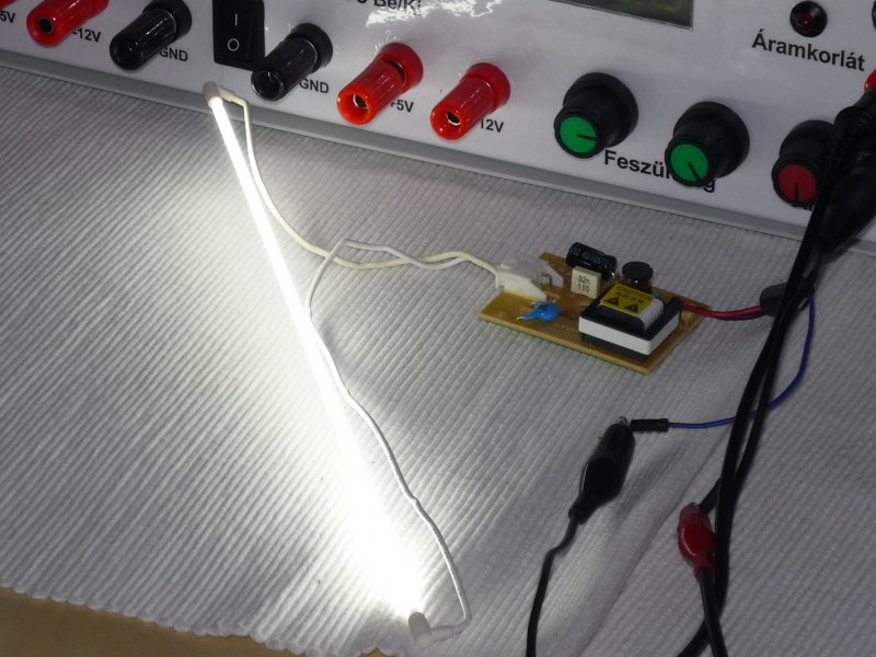

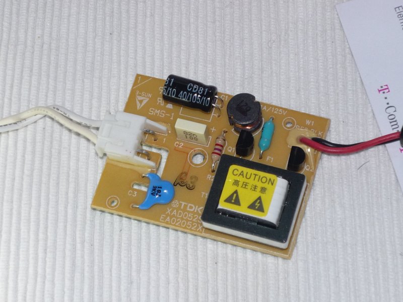

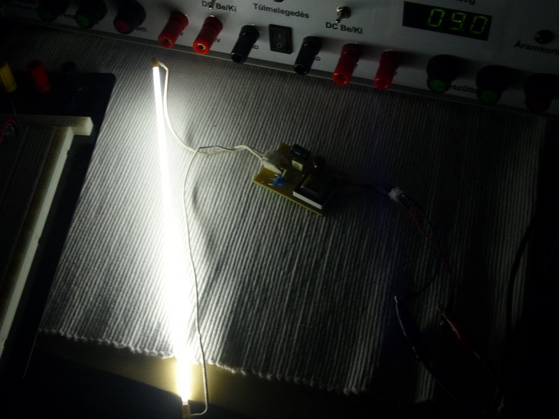

Egy kis érdekesség:
Szétszedtem a régi rossz scanneremet nyák levilágító építése céljából. A megvilágító fénycső épségben volt, ezért kitermeltem a meghajtóáramkörével együtt, és beüzemeltem. 9V DC-t kap. Nem tudom mire lesz jó még.. Az eredmény a képeken látható.

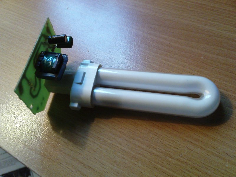

Egy kicsit játszottam a hétvégén és nem volt hiába. Egy eltörött kompakt fénycső belsejét élesztettem újra.
Kompakt fénycső újrahasznosítása

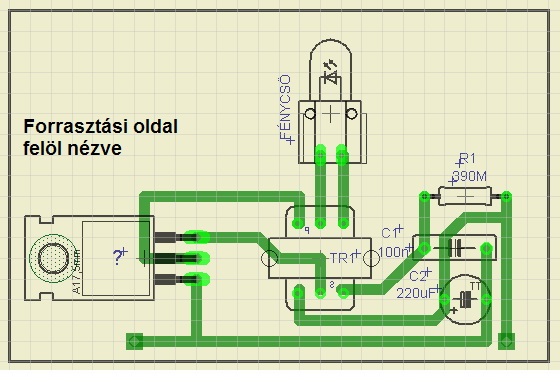

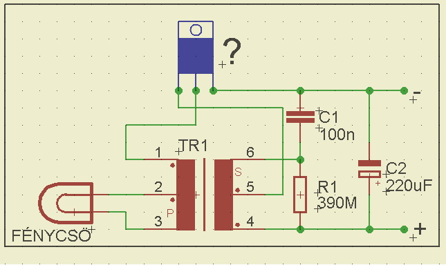

Egy akkus fénycsöves és normál halogén izzós lámpából termeltem ki a fénycsövet.
Vissza rajzoltam a kapcsolást, és lemásoltam a nyákot.
A fénycsőről is készítettem egy képet.
Valamikor volt benne egy TO220 tokozású félvezető, de úgy gondolom tönkre ment, de a típusa beazonosítatlan, és meg sincs.
Nem igazán tudom, hogy tranzisztor, vagy triack, tiristor lehetett-e. Bár gyanítom, hogy tranyó.
Szerintetek milyen típussal tudnám pótolni?
A tápfeszre már nem emlékszem, de 12V semmi esetre sem több, mert az elkó a nyákon 16V-os.

BD 135-öm van vagy 912. Ezekkel lehet helyettesíteni?
(#) szabónagymester válasza (Felhasználó 13571) hozzászólására (») Dec 12, 2009 /
(#) szabónagymester válasza szabónagymester hozzászólására (») Dec 12, 2009 /
Miben meghatározó a tranyó tipusa? Befolyásolja a teljesítményt? Most egy BD19 van benne, de nem vagyok megelégedve a fényerejével. Erősebbre emlékszek.
