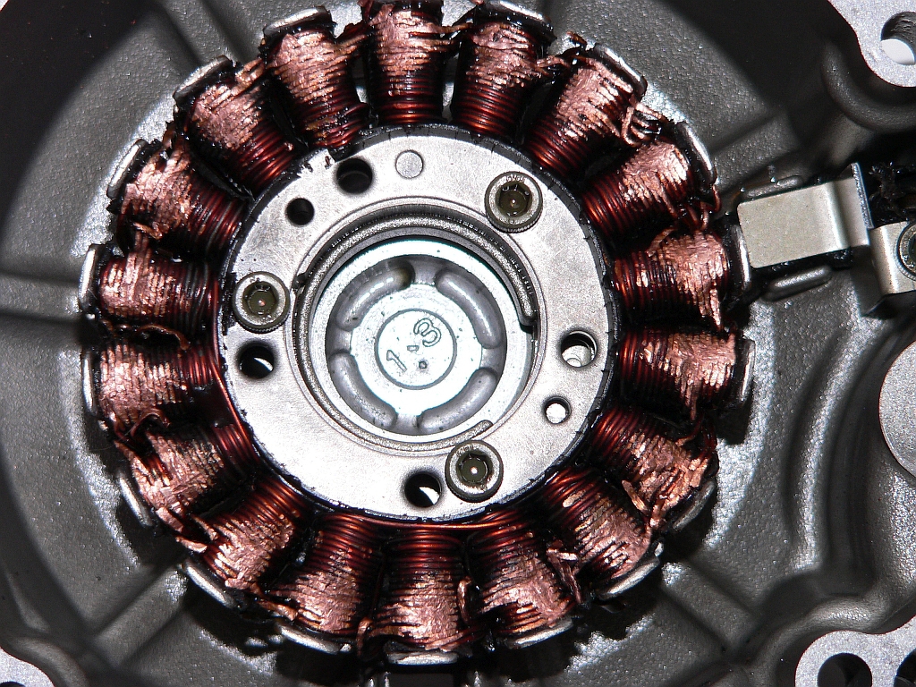

Sajnos nem voltak egyformák a mért értékek. Kettőnél 7v környékén mértünk, a másiknál pedig 5v körül.
Csak a 3 fázis között mért a szerelő feszültséget.
Azok a feketére elszíneződések nem igazán tetszenek rajta...
A hozzászólás módosítva: Jún 27, 2018
(#) proli007 válasza Petyaa hozzászólására (») Jún 27, 2018 / 1
Hello! Elég érdekes. Bár motorral nincs tapasztalatom, de a kép alapján nem igazán látszik, hogy ez hibás lenne. Ha menetzárlat van valahol, az a tekercsen körkörös nyomot hagy. Itt az impregnáló anyagon látszik (vélhetőleg sellakk) feketedés. De az mintha nem a tekercsből jönne. Nem tudom eredetileg láttad-e a tekercseket (mikor még jó volt), de a lakk "égése" az impregnáláskor is létrejöhetett. Én ha nem tölt, elsősorban a diódák körül néznék körbe. A csillagpont is látható hol van összekötve, ehhez képest mérnék és szigorúan a diódák nélkül, terhelés mellet. A csillagponthoz képest jobban látszik az asszimmetria ha van.

(#) ITI47 válasza Petyaa hozzászólására (») Jún 27, 2018 / 1
A mérés nem hazudik, sajnos erre számítani lehetett. Valószínű zárlat van valahol. Nézd meg azokat a tekercs átkötéseket, ahol 2 vezeték keresztezi egymást, mert ott lehet a zárlat. Húzd szét a rézhuzalt és tegyél közéjük szigetelő (triflexil) papírt. Utána lakkozd le hogy a papír rögzítve legyen. Ha szerencséd van, megúszhatod az újratakercselést.

Számomra még mindig nem egyértelmű a tekercsek zárlata.. Írtad, hogy a szabályzó melegedett, legalábbis az első próbálkozások alatt. Ha így volt, akkor azt jelenti, hogy a gerjesztett feszültség meghaladta az effektív 12V-ot,és a szabályzó be-be söntölte a tekercseket, épp ezért melegedett is. De most már mindegy. A kereszteződő huzalok elszigetelése egymástól elég babra munka, a gyári lakk betonkemény, és mozgatáskor leszakad a huzalon lévő szigetelés is... Jártam már sikerrel, de volt feleslegesen eltöltött időm is ilyen javítási próbálkozással. A tuti az újratekerés, nade a régi lebontása, az új vastest szigetelése lehetőleg műgyanta és villamosipari szigetelőanyagok felhasználásával nem kevés munka. Utána már csak az újracsévélés marad, majd a kész tekercsek rögzítése, én ide is műgyantát használtam, (ami bírta a magas hőmérsékletet és az olajat is).

Szinte biztos hogy ott lesz a hiba. A rezgéstől ledörzsölődik a huzal szigetelése és zárlatos lesz. A tekercselt oszlopoknál ilyen nem szokott előfordulni. Mindegy hogy milyen lakkot használsz, mert a papír rögzítése a fontos, persze nem árt ha a papír szorulva megy a két huzal közé. Én 39 évet dolgoztam ebben a szakmában, láttam már pár dolgot, számomra egyszerű lenne megjavítani. A hibás tekercset induktivitás mérővel könnyű behatárolni, a javítás sem nehezebb.

Rámértünk, a generátor fázisok között 0,6 Ohm-ot mértünk mind a háromnál, a test és a fázisok között nincs zárlat.

(#) mex válasza Petyaa hozzászólására (») Jún 29, 2018 /
Nem tudom milyen műszert használtatok az ellenállásmérésre, de ilyen kis ellenállású tekercsnél m Ohm mérő lenne célravezető. Lényegesebben pontos eredményt kapnátok, mint egy mezei digitális DVM-el. Ha a három tekercs csillagpontját meg tudnátok bontani, akkor lehetővé válna akár a DVM-el is mérni az egyes tekercsek szigetelési jóságát, esetleges zárlatát is.
Ha nekem kellett volna hibakeresést végezni, még bontás előtt a tekercsekre kötött 24V-os izzókkal ellenőriztem volna alapjáraton a fázisonként leadott feszültségek összehasonlítását...

(#) ITI47 válasza mex hozzászólására (») Jún 29, 2018 /
Ilyen kis menetszámú vastag huzal esetén ellenállásos méréssel nem lehet menetzárlatot kimutatni. Ahhoz induktivitás mérő kell. Azzal pontosan meg lehet határozni a hibás tekercset, a 18-ból.
(#) mex válasza ITI47 hozzászólására (») Jún 29, 2018 /
Nem is menetzárlatra gondoltam, hanem a csillagpont megbontása után már lehet mérni az egyes fázistekercsek esetleges zárlatát, az egymáshoz képesti szigetelés gyengülést is. De az egész már túl van lihegve, egy gyakorlattal rendelkező szerelő már régen megállapította volna a tényleges hiba okát. Saját részről csak annyit tennék hozzá:legjobb az újratekerés, tisztességes munkával "örök" darabot lehet létrehozni.

Hát ja... Egy újrakészített státor nagyon nagy eséllyel üzembiztosabb, mint egy régi, repedt lakkozású itt-ott rezgő, olaj által megrágott mocorgó huzalkereszteződés helyi javítása.
Mát tizenéve nem tekercseltem generátort, de tapasztalatom van bőven azelőtti időkből. Előkotortam egy ilyen generátor képét a javítás előtt, és után. Szerintem látni miről is irkáltam...
