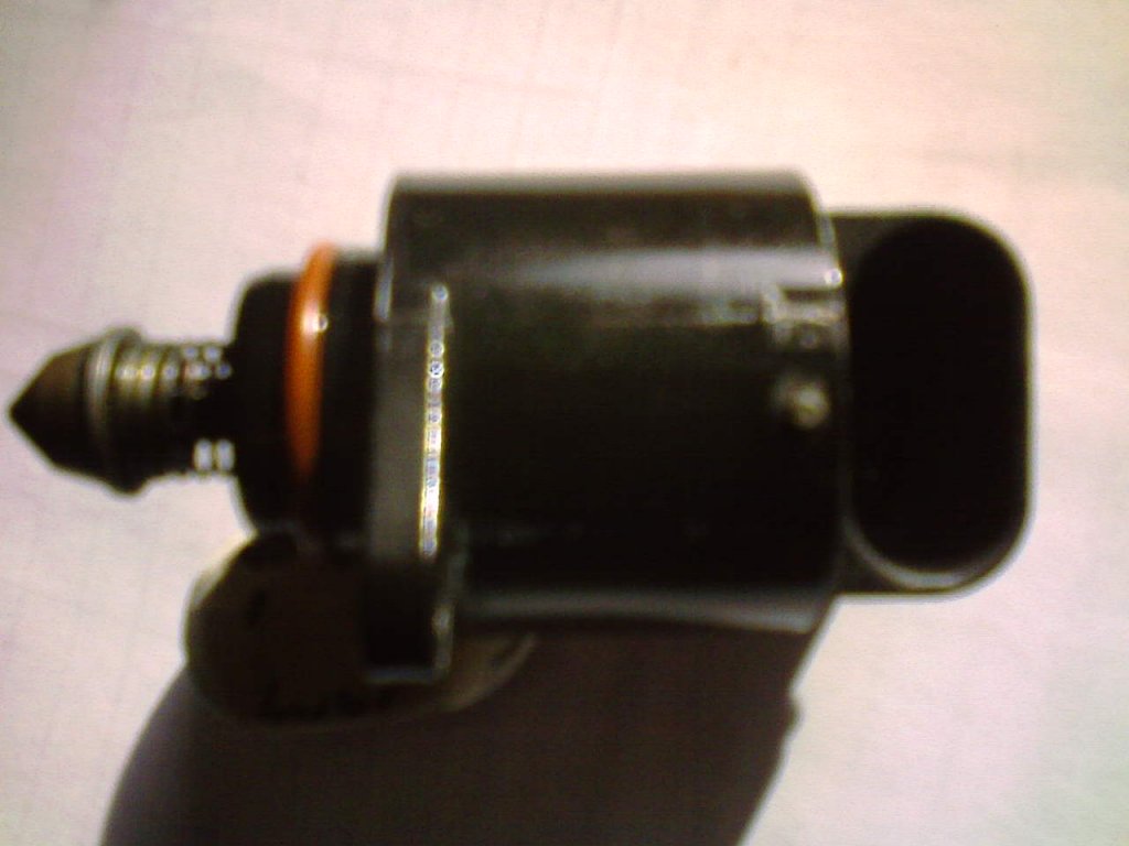

Üdvözlöm a Csapatot!
Alapjárati motor elektromos működése érdekelne a fiat temprámnál. Négy kivezetéses 52ohm az 1-2, ill.3-4 végek között. 12V-ot ráadva polaritáscserékkel is a kúpos tengellyel különösebb mozgás nem történik.
A kúpnak mennyit kellene mozdulni?
(#) Frankye válasza plosza hozzászólására (») Dec 7, 2011 /
Csak saccolom, nem tudom, de olyan 1-2 mm-nél többet nem.
(#) plosza válasza Frankye hozzászólására (») Dec 7, 2011 /
Köszi, ekkora távot már érzékelnem kellene. Probálom megmérni.
