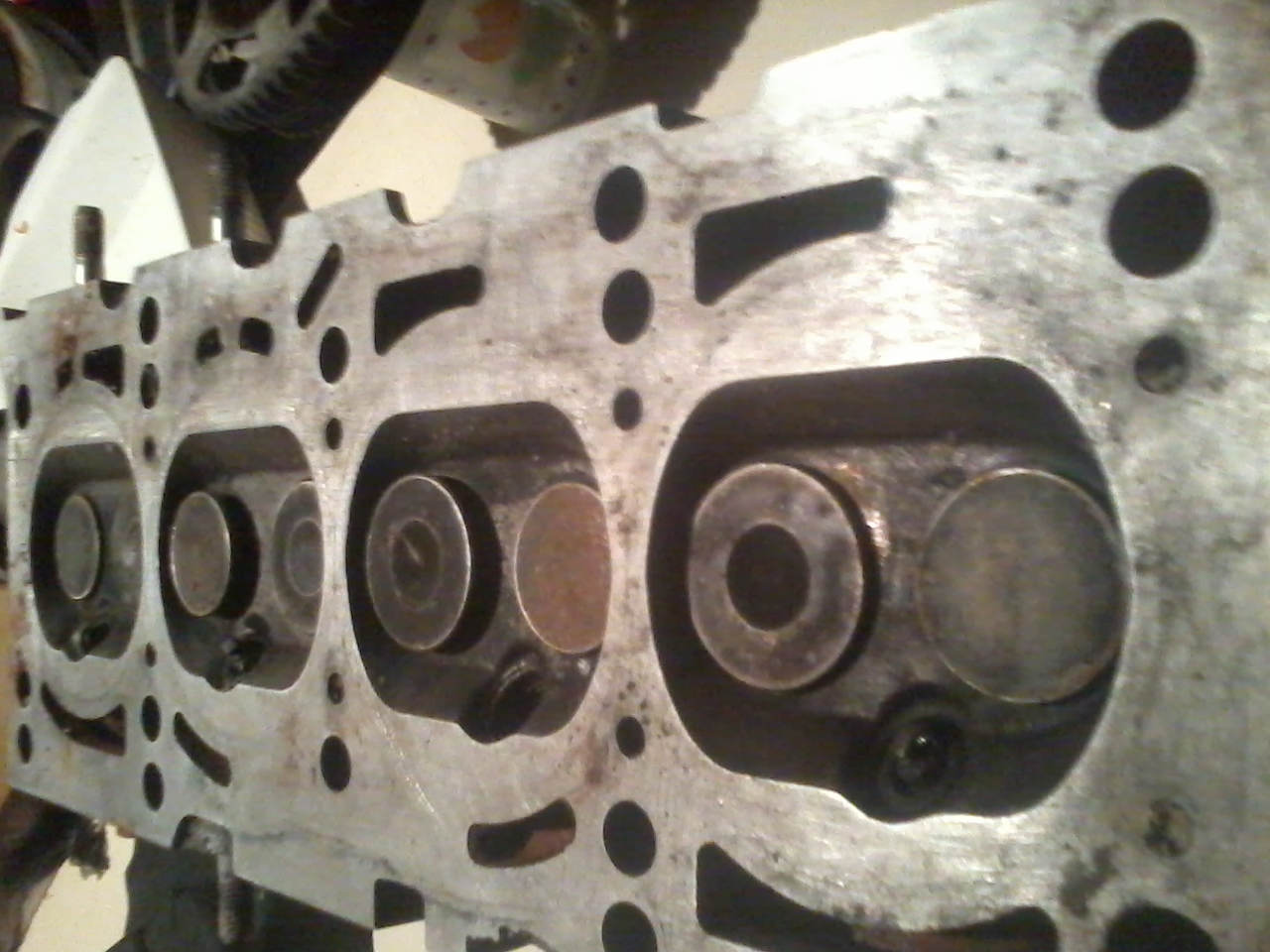

(#) halal17 válasza AZoli hozzászólására (») Márc 7, 2016 /
Értem de nem volt ekkora mértékü látszata semminek se a szelepeknek se semminek a dugattyún sincs semmi nyom mivel elnyirta a vezérmüszíj fogait a vizpumpa mert befagyott.... elferdültek a szelepek mert nem zártak rendesen vettem rá uj hengerfejet idöközben lemostan meg pucoltam mert kokszos volt picit de csak mosással tisztitottam és feltettem . Másik autoró való volt ami müködött rá raktuk és azóta nem indul az autó mert közben nem volt szikra se de ez megoldodott most itt tartok vele jelen van minden szikra van benzin van el is robbantja a benzint de nem indul.... a karburátonál feljön a göz meg a benzin füsst féleség de ennyi gondolom a bemenö benzint robbantja el és ennyi és ha kéreznéd a komresszió mérést nem még nem volt mérve
(#) kadarist válasza halal17 hozzászólására (») Márc 7, 2016 /
Holnap vontasd el egy autószerelőhöz, aki összerakja a vezérlést. Felesleges tovább szaporítani a szót addig, amíg ez nincs rendezve.
(#) Joe_001 válasza halal17 hozzászólására (») Márc 8, 2016 /
A megfelelő szelepek nyitási sorrendje a gyújtási sorrendhez van rendelve, ezért a vez tengely bütykei ennek megfelelően vannak köszörülve, ami hézag mérővel leellenőrizhető, tehát: Ha egyesre raktad a vezérlést akkor a bütykök láthatóak az egyes felett, a hézagmérő betolható mivel az egyes szelepei zárva vannak. A gyújtási sorrendnél a folyamat négy üteméből adódik hogy hol tart a vez tengely a főtengelyhez képest. Kérdezz meg egy szerelőt, a 4 hengeres motort fejből köpi vágja melyik a következő. Ha jelen vannak a kerekek már nem érhet be a szelep a dugóba, kurblival, sebességben tologatva, gyertya, befecskendező nélkül, megforgatod a motort Tehát egy kettőben előre tolva a helyes forgásirány miatt,és melyik mozdul egyből, és melyik a következő megmutatja jól van-e összerakva. Tehát kérdezd meg a gyújtási sorrendhez a szelepek nyitási sorrendjét. Amehyik nyitva oda nem fér be a hézagmérő. Ez minden olyan motornál működik ahol 180° ra van a dugattyú csapágya.(Ezt a 2.2 es Audimnál tanultam meg, ott 72 °ra vannak a hajtókar csapágyak, 5 hengeres a moci,anno a márkaszervizben is bement kikeresni a gépkönyvből.) Tehát ha megmozgatod az összerakott szerkezetet kiderül elraktad e 180-ra, még el se kell húzatni... Ja TV szerelő a szakmám csak mindig ott voltam a gépeim javításánál, mert nálam az autó létszükséglet, munkaeszköz volt és megjegyeztem mit miért tettek a profik.

(#) halal17 válasza Joe_001 hozzászólására (») Márc 8, 2016 /
Köszönöm ez egy világos és érthetö hozzászólás volt Leveszem a vezérmüszíjat és átforgatom a fötengelyt egy teljes fordulatot aztán vissza rakom a szíjat és meglátjuk akad e ? Ha nem akkor gyertyákat vissza rakom és megprobáljuk beinditani. És a nyitási sorrendet pedig letudom ellenörizni mert van egy ugyan olyan hengerfejem ami elötte volt fenn. Jelre tekerve a vezérmütengelyt a képeken látszik melyik van nyitva és melyik nem ebböl lehet következtetni hogy hogyan fog következni a sorrend????
(#) halal17 hozzászólása Márc 8, 2016 /
Most végeztem a beállitásokkal most az ékszíjtárcsán lévö jel és a burkolaton lévö jel egy helyen van a vezérmütengely jele is jo helyen van de a fötengely a tárcsa mögött nem úgy áll ahogy kéne, hanem igy áll ahogy a képen. Megcsináltam azt hogy kivettem a gyertyákat és átforgattam szíj nélkül a fötengelyt egy teljes fordulattal majd felraktam a vezérmüszíjat és úgy is átforgattam szépen forog ugy is nem akad sehol nem üt nem csinál semmit szépen forog igy vissza raktam a müanyag burkolatot amin az ékszíjtárcsa jelölése van, és az a jel meg a tárcsán lévö passzolt de a fötengely mögtte igy áll mint a képen
A hozzászólás módosítva: Márc 8, 2016

A szelepdekni fedelet levéve a vezértengelyt addig forgasd az említett jelölést figyelembe véve (felfelé álljon a rovátka FHP-n), hogy a bütykök NE működtessék még az egyes hengerhez tartozó szelepszárakat, ekkor lesz hozzárendelve a vezérlés a gyújtáshoz. Majd balra kell a jelölést fordítani az oldalsó jelhez a gyújtási jelre és utána szíj rá és feszítés.
(#) VIM válasza Tetye hozzászólására (») Márc 8, 2016 /
Neki elszakadt a szíj és semmi sincs ott ahol kellene, mert azt sem tudja mikor van az első henger FHP-n a vezértengely szerint.
(#) halal17 válasza VIM hozzászólására (») Márc 8, 2016 /
azért olyan sok ész nem kell ahoz hogy tud mikor van fent és lent a dugyattyú elég érdekes ugye? de ismét köszi a megjegyzésedet. ami van a fötengelyen az a bevágás azt figyeltem ennyi. TEKERTEM ADDIG MIG FEL NEM ÉRT A DUGATTYÚ teljesen és lásson csodát mindenki a lendkeréknél is a nullán áll a jelölés. És szelepfedél levétele után pedig mivel látok igy látni hogy mikor müködteti az egyes hengerhez tartozó szelepeket

(#) halal17 válasza Tetye hozzászólására (») Márc 8, 2016 /
most néztem a másik hengerfejen ami már plussz alkatrész hogy ugye a hengerfejre rá van irva a gyujtási sorrend elvileg ami 1-3-4-2 na most ha az 1 -hez tartozó dugattyú fent van akkor a kipufogó szelepnek kéne nyitva lennie ? és ahogy megy lefele a dugattyú ugy zárodik a kipufogószep és lassan nyilik a szívó szelep és ahogy megy felfele a dugattyú a szívó szelep ugy zárodik és igy süríti össze a benzin +levegö keveréket aztán gyertya "gyújt" és ugyan ez?
(#) VIM válasza halal17 hozzászólására (») Márc 8, 2016 /
„látni hogy mikor müködteti az egyes hengerhez tartozó szelepeket”
Mondom NEM kell hogy működtesse, hiszen munka ütem következik! Nekem már ledobta az agyam a szíjat ....
Ahol a gyujtás rotor áll ott mindkét szelep zárva. A hézagoló mindkettő alá dugható. Ha a kipuff szelep nyitva akkor nem fér be a hézagmérő, de akkor szikra van épp és hogy megy a motor?
Ezért kérdeztem mert nyitva a szelep ha jelre van állitva. Ezekszerint máshova kell állítsam a vezérmütenelyt ugy hogy az egyes henger szelepei zárva legyenek

(#) Tetye válasza halal17 hozzászólására (») Márc 8, 2016 / 1
„Hengerfejen úgy keresd a jelet hogy mivel az 1. gyújt, a 4. hengeren kell szelepváltás legyen,”
Ha a 4-es hengeren szelepváltás van, semmiképp nem tud az 1es henger szelepe nyitva lenni mert munkaütemben van. 1es henger zárva van, 2es henger kipuffantó szelepe nyit, 3as henger szívó szelepe zár, és 4es henger szelepei váltanak. Ekkora van fent az 1-es dugó.
Gyújtás sorrend a 4 hengeres Otto motoroknál 94%-ban 1-3-4-2 .
Leírtam!
Ha jelre van állítva és nyitva van a szelep, akkor nem az a jel valószínűleg.
De még mindig azt gondolom hogy vidd el szerelőhöz, így nagyobb károd lesz csak.
Köszönöm ennyi érdekelt volna már az elejétöl fogva mert jelen van minden mégse indul szóval tuti hogy máshol van a jel most probálgatom a rossz hengerfejen hogy hogyan nyit zár mikor mi van vele nyugi nincs az autón hanem az asztalon tekergetem mert ha az egyes henger dugattyúja fent van a holtponton akkor a hozzátartozo szelepnek zárva kéne lenni elvileg igaz ?
