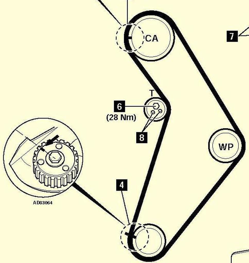

Én nem mondanám hogy tegyen vissza mindent jelre és hogy úgy jó, szerintem amit jelnek néz/gondol az nem az, ez okozza a gondot. Ha jelen van minden akkor nem fog nyitni egy szelep sem amikor fent van a dugó, és azt írj ahogy ez történik, ami arra utal hogy az a jel az nem a jel.
(#) halal17 válasza Tetye hozzászólására (») Márc 8, 2016 /
na ne nézük már egymást ekkora .... -nak hát látom mi a jel és mi nem a lendkeréknél is látni hogy a nullánál van a jelölése de mind mind fent van képpel is szóval ha visszanéznéd akkor láthatná mindenki hogy mégis mit nézek jelnek és mit nem a vezérmütengelyt meg megint jelre raktam és az a jel ott van a hengerfejbe ugymond vésve pici v-alaku metszet féle a fötengelyen meg a jel a lendkerék szerint lett beállítva hogy teljesen pontos legyen szóval szerintem mindent jelre raktam és a szíjtárcsa ami a fötengelyre megy azt meg fixen lehet feltenni még elrontani se lehet minden passzol minden jellel még se indul de ma mondták hogy a fötengely fogas kereke is lehet a ludas mert van benne belül egy ék az is eltud nyirodni és ezt okozza szóval bátran vissza lehet nézni a képeket mi hol van és még felmerült az is hogy fél fordulattal el van rakva a vezérmü tengely mivel a fötengely 2-t forog mig a vezérmü 1-t és ezért is lehet hogy rosszkor robbbantja el a benzint mondjuk mikor már nyitva a kipufogószelep mint nálam

(#) Tetye válasza halal17 hozzászólására (») Márc 8, 2016 /
Ezt már más is leírta ha tényleg jelen van NEM lehet félfordulattal elrakni. Azt írtad hogy ha jelre rakod és fent van az egyes dugattyú akkor az egyes hengernél nyomja a szelepet.
Ilyen nincs. Akkor az nem jel.

(#) Sufni-Tuning válasza Tetye hozzászólására (») Márc 8, 2016 / 1
Nem akarok vitatkozni de a jel az lel más nincs ott. És ha azokra teszi a beállítást akkor nem akadhat össze semmi mert azokat a jeleket a gyáriak. Ha ezek a jelek nem stimmelnének akkor nem tudnál se főtengelyt se vezérműtengelyt cserélni a motoron ha ezek meghibásodnak,hanem dobhatnánk a kukába az egész motort. A képeken ahogy le lett fényképezve azok jelen voltak. Ha nem biztos a dolgába akkor átkel hajtani kézzel a motort és kiderül,hogy akad e vagy nem. Ő már ezt megcsinálta és simán forgott ahogy itt írta. Meg is approbálta indítani de csak durrogott. Tehát ebből arra lehet következtetni,hogy a gyújtási sorrenddel nincs valami rendben. Mint mondtam ez annak a függvénye,hogy jelen vannak e a forgó alkatrészek

(#) Tetye válasza Sufni-Tuning hozzászólására (») Márc 8, 2016 / 1
Aham, oké.
Csak 1 kérdés így utoljára. Szóval akkor minden faszán jelen van.
Acél blokk alu hengerfej. Hengerfej felül végül is fej a blokk alatta.
Az AUTODATAmutatja hogy a jel a kerék és a motor bal(szemből) oldalán vannak.
Ezt a főtengelynél sikerült hisz a dugó fent van, a lendkerék jól áll.
A képen amin jelen van ha 90 fokot elfordul látszik hogy a "jel" jobb oldalra került.
Mi is történhetett?! Igaza lett és 180fokkal elrakta a vezérlést, ami nem fogja össze kócolni a szelepeket csak épp akkor fog szikrát adni amikor szelepváltás van a hengerben.
A kérdés: Biztos hogy nem ez történt?
Ha megfogadod a tanácsom megnézed azt a jelet, a kerék bal oldalán. Akkor mutat rá a kerék ha a 4es hengeren a két szelep váltja egymást. Egyik ép feljött másikat kezdi nyomni a bütyök.
De úgy forgasd a vez.mű tengelyt hogy előtte a főtengelyt kb 90 fokot forgasd el mert akkor minden dugó félúton van nem tud a szelep hozzáérni se.
Annak úgy mennie kell.
Ezt nem értem, ezen a képen a jel a jobboldalon van ezért mondtam hogy valami nem jó mert, a programok a bal oldalra jelölik.
most már jo ???? a kép van ferdén fényképezve remlélem igy már érted
óóó bakker bocs, benéztem..fáradt vagyok... Azt hittem hogy a hengerfej és a blokk van a képen. így okés. De most akkor minden jelen van, és 1es henger szelepei zárva vannak ?
csóró gyereket meg lenézték mert nem tudja mit csinál ha jelre rakom a vezérmütengelyt akkor igen az 1 henger szivó szelepe és a kipufogo szelepe is zárva kis forgatással utána 5 fogat tekerve már nyitva teljesen a 4-es szívó szelepe egyidejüleg a a 2 kipufogo szelepével 90 fokot tekerve kezd el nyitni a 4-es szivó szelepe és az 1 kipufogó szelepe
A hozzászólás módosítva: Márc 8, 2016
Na de itt meg azt írod hogy nyitva van a szelep, ezért nem értettem hogy mi is van.
De viszont akkor így jónak kell lennie. Ha felrakod a gyújtást akkor itt kell ilyenkor szikrád legyen, onnantól meg mennie kell.
