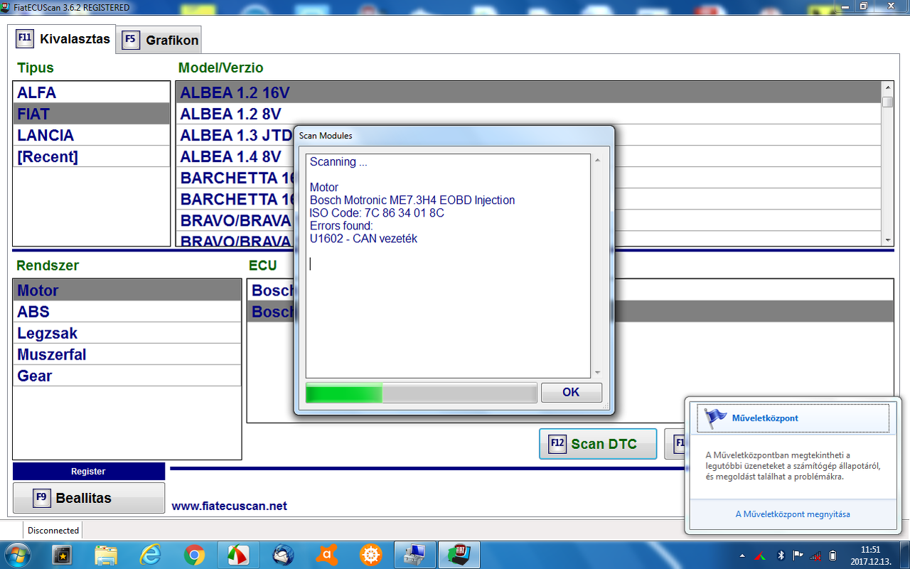

(#) Lezli46 hozzászólása Dec 12, 2017 /
Fiat Albea 1.2 16V 2004 nem indul!
Az auto gyakorlatilag megfelel a Punto 2. 1.2 16V tipusnak!.
Öninditó intenziven hajt, biztositékok jók, immo LED tartosan ,folyamatosan ég., kulcsok profi kulcsos szerint jók.,Motorvezérlõvel nem leher kommunikálni., Autocom, fiatecuscan.., minden müködik., kivéve az inditåst.
Köszönök minden segitséget.

(#) Lezli46 válasza VIM hozzászólására (») Dec 13, 2017 /
A Probléma meglett oldava...,néhány furcsa mellékzöngével...,kiváncsi vagyok hihetőnek találjátok-e..,mert annyira hihetlennek tünik elsőre.., de csodák vannak mint tudjuk..
Kiindulási állapot : Fiat Albea 1.2 16V 2000., (Kb F.Punto mk2-nek felel meg)..,tréleren érkezik.,öninditó hajt,de se szikra,se befecskendezés,F.Code immo lámpa folyamatosan ég, motorral nem lehet kommunikálni,biztik jók,minden egyébb müködik., Obd2- ben CanH és CanL közt megohmnyi ellenállás mérhető...,ABS-en , Bsi-n, és Motor Ecu Can vezetékein ugyanennyi.., CanH-n nyugalmi és forgalmazás helyzetben is mindig ugyanakkora kb 4.8V.., CanL ugyanezekben a helyzetekben mindenhol-mindig "0" V!
Motor ECU-n hiányzott a fix 12V egy piros vezetékről.., feltehetőleg a motortéri bizt.dobozban akadhatott el..,de az kedvezőtlen utcai körülmények ,stb miatt nem keresgéltem konkrétan..,akkuról megtápláltam..és már el is tudtam inditani., minden kontroll , immo is rögtön elaludt..., de abszolult nem reagált a gázadásra (E-gázpedálos) csak egy sima ,normál alapjárat volt mindig.,többszöri ujraindiás után is stb.., rátettem a diagnosztikát .,ami ezuttal már müködött., a "U1602" can kommunikációs hiba jött elő..., töröltem sikeresen.., és anélkül hogy bármit csináltam volna a következő inditástól kezdve tökéletesen veszi a gázt!!!!
Érdekesség kedvéért megismételtem a Can-es méréseket most hogy minden tökéletesere javult : Ugyanazokat a mérési eredményeket produkálta mint korábban...,

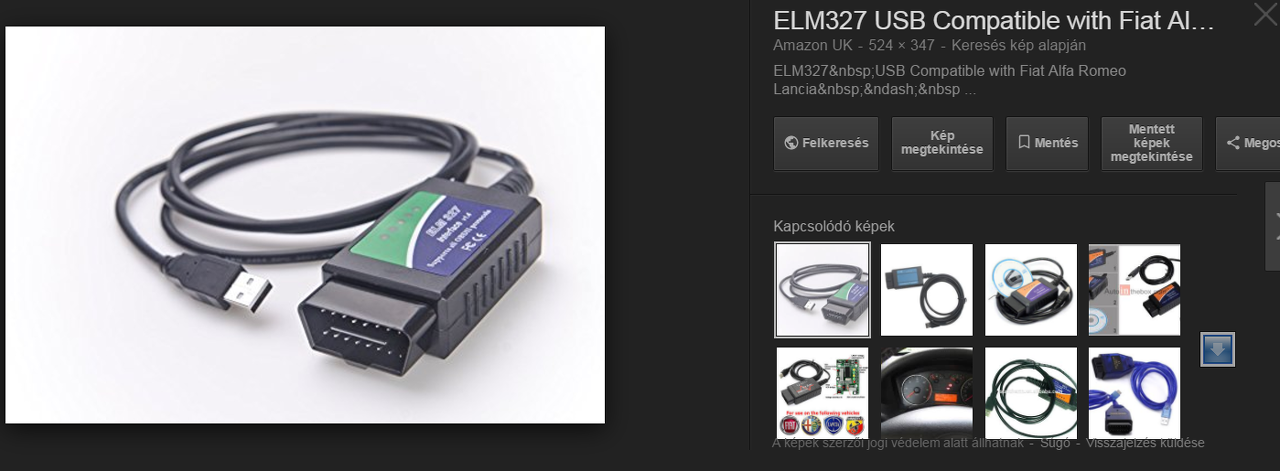

(#) Lezli46 válasza latyakosa hozzászólására (») Dec 14, 2017 /
Én ezt a SZINÜT ajánlanám , az én tapasztalatim alapján, 2 db más szinű ., hazánkbeli forgalmazótól származó ., már uj korában sem müködő verzió vásárlása után...,aminek a "feljavitására" ellenállás+ Kondi lánc cserével bőséges leirása van a neten..., persze lehet jól müködő más szinü is..,és nem feltétlenül csak ettől a forgalmazótól!!! ,
Ezenkivül ha minden vezérlőt el akarsz érni akkor kell egy , Zöld,Sárga, Piros Adapter is az Obd2 csatihoz.

(#) bbb válasza Lezli46 hozzászólására (») Dec 14, 2017 /
Én kínából vettem aludobozost, az első perctől kezdve gyönyörűen működött. Annyit tuningoltam rajta, hogy kapott egy eredeti ELM327 chipet kanadából, így az akkor legújabb, 2.0 szoftveres lett.

(#) Lezli46 válasza bbb hozzászólására (») Dec 17, 2017 /
Azt olvastam anno hogy a kanadai az eredeti stb.., de gyakorlatban van valami felhasználói elöny is a klonozott ferdeszemüekkel szemben??? Az én kinaim is tökéletesen mükszik minden elképzelhető -létező Elm327 re irt programmal..,vagy valami más elöny--szempont is felmerülhet???
CAN tudosók hozzászolhatnának a jelenséghez:
CAN H és CAN L közt ellenállás megohm nagyságrendü
CAN H kb 4.8V nyugalomban és forgalom alatt is
CAN L-n Zéro feszültség mindig.
Obd2-n és minden egyébb vezérlő , Can vezetékén mérve is ugyanaz.
Egy Punto 1.2 16V 2004-s benzines autó a delikvens.
(#) bbb válasza Lezli46 hozzászólására (») Dec 17, 2017 /
Van. Olvasgasd el az ELM327 adatlapját és nézd meg az 1.2 és a későbbiek közti különbségeket (91. oldal). A kínaiakban az 1.2-es verzió van, azt sikerült ellopniuk. Élőadat monitorozásakor jobban produkált az eredeti, mint a kínai koppintás.

(#) bbb válasza Lezli46 hozzászólására (») Dec 18, 2017 /
Nekem az volt a szempont, hogy amikor megpróbáltam az autóval beszélgetni (monitorozni első sorban), akkor mi történt. Ehhez az kellett, hogy elindítsak egy terminál programot (YAT kiváló terminál program), majd pár parancsot kiadjak az ELM327-nek. A kínai koppintással a válaszok során rendre lehalt a kommunikáció, buffer túlcsordulás miatt, hiába is állítottam fel a tempót neki 500k-ra. Ez a gyári 2.0 változattal sose fordult elő utána.
A normál használat során nem fogsz igazából nagy különbségeket tapasztalni. A ScanELM, MultiECUScan, ScanXL, ... programok mind mentek a kínaival is.
