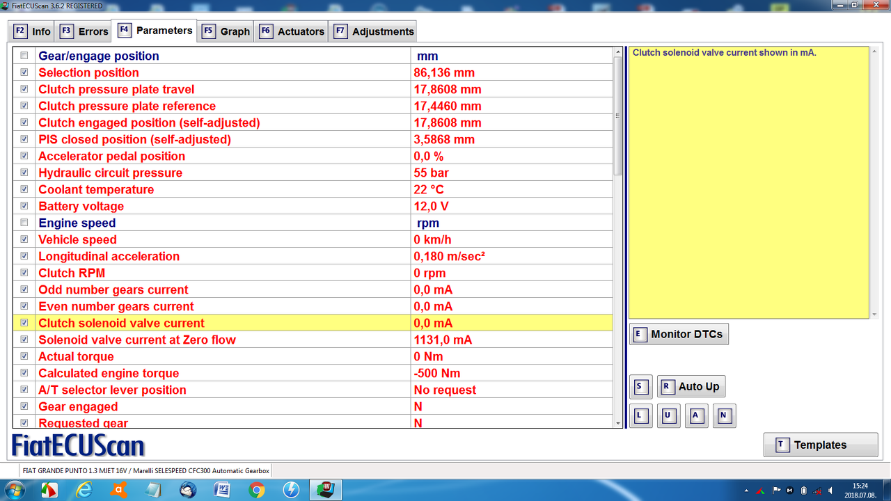

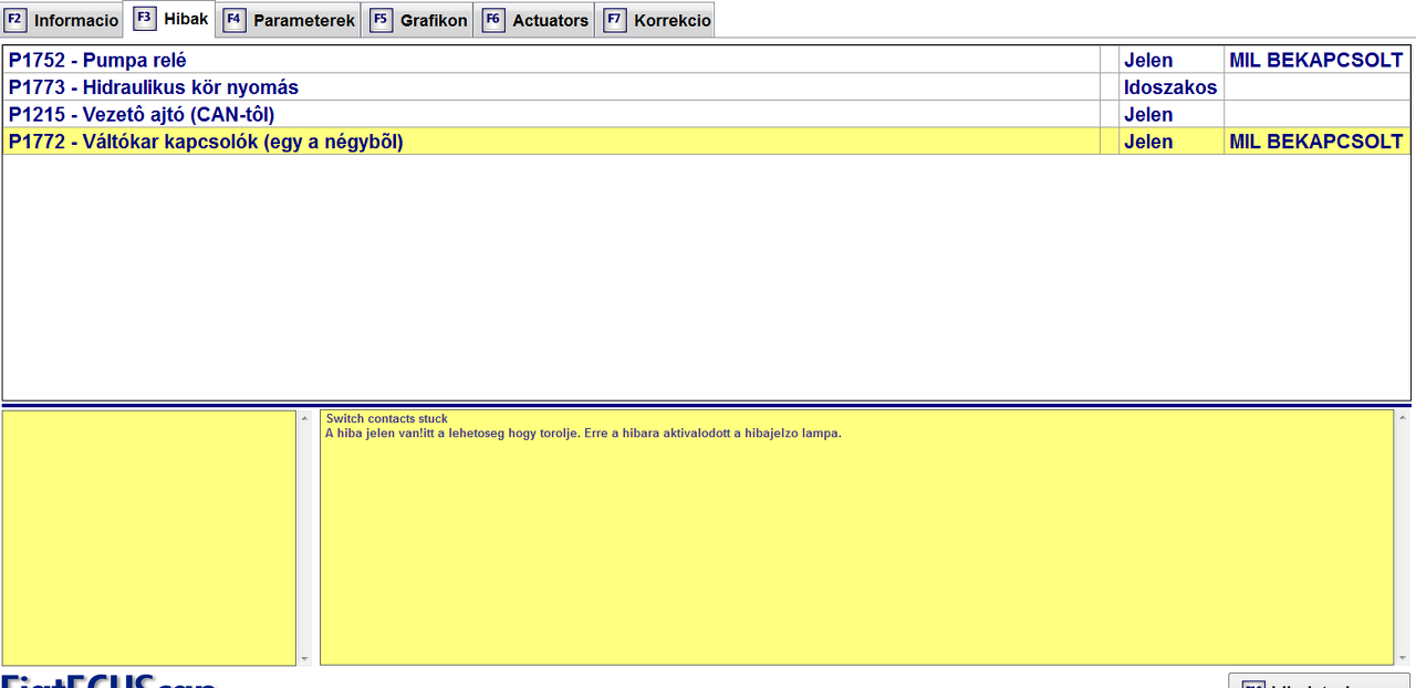

GrandePunto.1.3multijet 66kw. (199).10./2010 199A3.000. Selespeed CFCV2
Sebváltó se előre se hátra nem müködik!
Óriási segitségre volna szükségünk a fenti hiba elháritásához.,Abszolult minden elképzelhető tényleges megoldás aktuális!!! Az örök hálánk már ráadás.
Rövid elözmények: Kezdetben lábán jött az autó csak hátramenet nem volt.,egyáltalán nem akartunk-nem mertünk belemerülni a javitásba., egy spéci bevált sebváltó ismerősünkkel egy távolabbi nyugati megyében.,lebeszéltük hogy elvisszük és ö majd megjavitja .,sajnos időközben sulyos balesetet szenvedett ,és még mindig munkaképtelen.,ezért itt a városban egy jónevű szakember-ismerősünk vállalta a javitást..,saját lábán vittük oda az autót mivel előremenettel semmi probléma eddig nem
volt.,állitólag felprobált egy uj sebváltókaron lévő elektronikát ,de semmi változást nem hozott.., kiszerelte a sebváltó ECU-t és valahol leellenörizette., állitólag semmi baja.A "Javitás" vége az lett hogy most már előremenetet se lehet kapcsolni!!!(manuáliasan és autómatán sem!!!). Probálkoztunk Fiat szervizekben .,de vagy egyáltalán nem vállalták.,vagy egy Examen diaggal vége is lett volna a "javitással"..,nem egy helyen .,ugy tünt nem állnak a szakma magaslatán..Ezek után egy balaton menti megyeszékhelyen lévő autodiagnosztiai mühely elfogadta a javitást..,autómentővel odavitettük.,kb jó egy-két hónap eltelte után megtudtuk tőlük a nagy ujságot hogy "nincs kommunikáció a sebváltó ECU-val"...,Most lesz majd megint egy autómentő ki fizetésünk fölöslegesen, természetesen saját zsebremenően!!! Ügyfél saját lábán hozta végső soron....
Holnapra rendeltük a mentőt.., addig megprobálok kinomban felkészülni ..,hátha sikerül valami
Összegezve, kb ezt diagoltuk mielött elvitettük K-ra:
Biztositékok,Relék, testcsatlakozások,akku.töltés, motortéri bizt.tábla., BSI "ellenörzés" kontakra., minden készülék müködik,indithatóság is Ok.
Ami valószinüleg jó : Hidraulika nyomásértéke, megmaradása, inditása ajtónyitás és gyujtásráadásra is. Végrehajtótesztben a mágneskapcsolólk jók(legalábbis csattanak).
Hibakódók törölhető .alkalmilag .,kivéve az ominozus mindig aktiv "P1753 pumpen relé"-hibakódót,
Multiecuscan és alfaobd pro verziokkal tudunk vizsgálodni.,vagy TeamViewer-en keresztül esetleg diagolás is lehetséges.,de ha ezen mulika akkor Bosch tronic is rendelkezésre állhat..,
Softveres-hardveres segitség ,vagy egy korrekt,tényleg spéci segitőkész (no grátis!)szerelő-mühely cime volna .,amire szükségünk volna.., mielött teljesen elvérzünk minden szinten---anyagilag.
Köszönök minden segitőkész megnyilvánulást!

(#) Lezli46 válasza S.Roland hozzászólására (») Okt 29, 2018 /
Csak az indithatóságot ., mást semmit.., sebváltó és motor Ecu közt nem volt Can kommunikáció.., ennek hiánya miatt nem indult.., valószinüleg sebváltó ECU hibás.., panelon korrozios nyomok vannak beázástól- ECU- t .,melegitve indult el...,
(#) Lezli46 válasza S.Roland hozzászólására (») Okt 31, 2018 /
Elgondolkoztam amit irtál..., de lehetne kicsit konkrétabban..
Tehát a kiindulási helyzet : Hátramenet eleve nem volt.., szinte soha.
Egyik motorleállitás után, következő inditáskor már előremenet sem volt. Ennyi!!!
Köszi

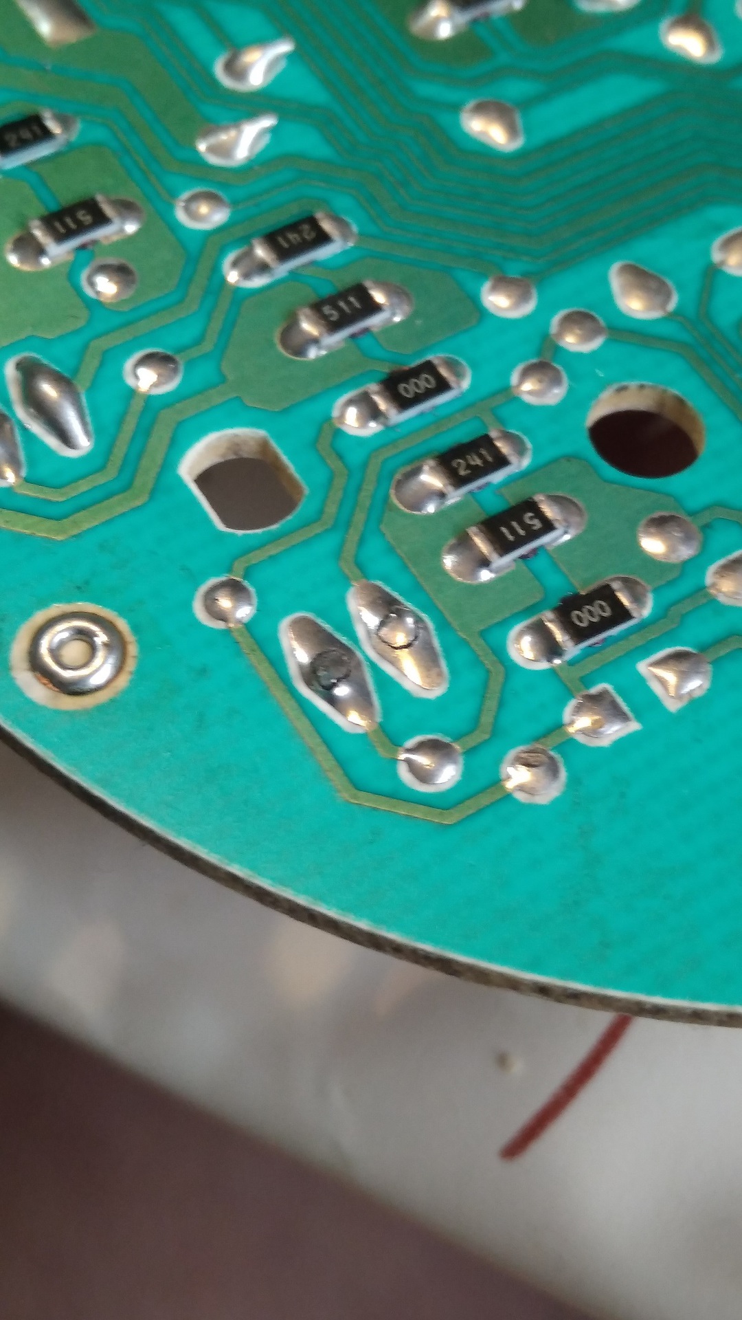

(#) berkesandor hozzászólása Dec 3, 2018 /
Van egy Mareám 2000-es évjárat, 105 JTD.
A légzsák lámpa folymatosan világít, "0806 - Vezető légzsák gyújtás, érték túl alacsony" hibát olvastam ki belőle. Átnéztem a légzsák csatalkozóit a kormánynál, nem látok semmi hibát. Van máshol is csatlakozó még benne? Vagy merre keressem a hibát?
(#) kitartás hozzászólása Jan 2, 2019 /
Üdvözlet! És BUÉK!
Nekem is egy Fiat Mareám van mint az előttem szólónak csak ez 1.6 os benzines.Ma hazafelé "megvadult" a fordulatszámmérő és a sebességmérő. (A többi műszer jó) Alapjáraton is 3500-at mutat és hasonlóan "siet" a sebességmérő is. Kb 50 helyett 210 et mutat. Mi lehet a baja szerintetek?
(#) berkesandor válasza kitartás hozzászólására (») Jan 2, 2019 /
Egy jó napig szívatott engem is mire rájöttem a hibára, a kormány alatt lévő átvezető gyűrű hátsó felére jön ki a szalag. Onnan elágazik a négy ér két felé, kettő a duda, kettő a légzsák. A légzsák szalagjának egyik lába elengedte a forrasztást, azt megforrasztottam egyből jó lett.
Tüzetesen át kell nézni ilyenkor minden forrasztást nem szabad csak rápillantani.
De a kérdésedre válaszolva: szétszedtem a műszeregységet is utána. Az egységben egy nyák lap van, ezen van jópár smd ellenállás. Mikor szétszedtem csodálkozva láttam, vagy 5-6 darabnak el volt törve már a forrasztása.
Ki kell szedni a műszeregységet, leszedni a hátulját, onnan hozzáférsz mindenhez, nem egy ördöngös munka.
Itt kezdeném a javítást.
Ha két dolog is rossz, valami tápfesz dolog lehet.

(#) kitartás válasza berkesandor hozzászólására (») Jan 2, 2019 /
Köszi. A műszer egység kiszerelése lehet, hogy gondot fog okozni (mikor melyik csavar melyik pilicka hol és mit nyit). Nem csináltam még. Ahogy a fotóidat elnéztem számíthatok még meglepire. Egyébként kb félórája elindultam bóótbaaa és minden normálisan működött.
(#) berkesandor válasza kitartás hozzászólására (») Jan 2, 2019 / 1
Nem nagy durranás.
Kormányoszlop burkolatát leszeded, alul van 3 csavar, alja lejön, utána még azt hiszem felső részt fogja kettő.
Kormányt leszedet: hátul két kis imbusz csavar kihajt, nem jön ki a csavar, csak a légzsákot engedi el. Óvatosan előre húzod a légzsákot, a csatlakozóját kipattintod a légzsákból. A kormányt rögzítő anyán vagy egy kis műanyag "sapka" azt leszeded, leveszed az anyát. Fogsz egy filcet összejelölöd a kormányt meg a kormányoszlopot, hogy összerakás után egyenesen álljon a kormány. Széthúzod a duda vezetékét. Utána nem rántod le a kormányt mert az átvezető szalag szétesik, és akkor tekergetheted. A kormányon lévő téglalap alakú lyukon szépen nyomod vissza a kábelt, a kormányt lassan húzod magad felé. Ha minden oké a kormány lent van.
Az átvezető szalag házát (azt hiszem ) három kis csavar tartja, meg pár fülecske, ezeket szétbontod, óvatosan elkezded lehúzni a szalag házát. Felül hátul van egy csatlakozó, azt széthúzod. Elvileg lejött ez is , mielőtt leteszed szigetelő szalaggal, vagy gyorskötözővel fogasd össze a két oldalt, akkor nem lehet baj.
Leszeded a műszeregység burkolatát, szemben vannak imbusz csavarok könnyen megtalálod őket. Ahol a csavarok vannak nagyrészt már el vannak öregedve a műanyag fülek, a java csavar visszaszereléskor nem fog semmit tartani (de ez nem lényeg). Az egységtől balra lévő szellőzőt "teteje" lejön a kerettel együtt, úgy kell lepattintani.
Ha megvan, már csak az egységet kell kivenni, pár csavar van szemben.
A műszeregység hátulján fent van két csatalakozó azokat leszeded, és nyertél.
Ha kint van az egység, leszeded a burkolatot róla és ott vannak az elektronika. (a burkolatot csak műanyag fülek tartják nem kell csavarozni semmit).
Megforrasztod és minden mehet vissza ellentétes sorrendben.
Ha a légzsák nincs a helyén (csatalakozó nincs rajta) ne tedd rá a gyújtást mert a légzsák lámpa világítani fog, csak akkor alszik el ha töröld a hibát.
Nem olyan nagy munka mint aminek első olvasásra tűnik. Hajrá !!!

(#) Lezli46 válasza S.Roland hozzászólására (») Jan 3, 2019 /
Sikerült megjavitani.., a sebváltón lévő elektronika hibás volt., beázott stb.., kapott egy ultrahangos tisztitást, ezzel a motorinditás es a motor ECU és Sebváltó Ecu közti kommunikació helyreállt.
A sebváltórész azonban továbbra sem müködõtt!!! Külön , nincs forgalomban az elektronika..,egy teljes komplett váltót kellett olaszból hozatni.., csak a panel lett átcsavarozva és mindjárt jó lett a váltó.
